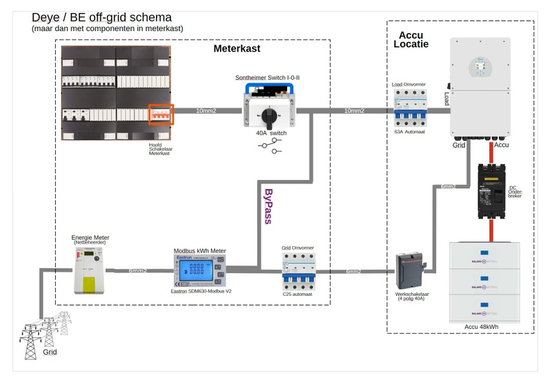

  • Sii
  • Registratie: December 2019
  • Laatst online: 09:39
Sii
Source90 schreef op vrijdag 17 juli 2026 @ 20:54:
Ik snap dat er winst gemaakt moet worden, toch blijf ik mijn verbazen over de materiaal keuzes.
Allereerst de Chint ALS en Chinees spul voor de offgrid, en ook de kabel ogen (en mogelijk dikte kabels zelf).
Prijs is nu al een paar keer verhoogd, desalniettemin had ik het niet erg gevonden als ik in het begin 100-200€ meer zou betalen voor kwaliteit spul.
Ik heb nu een winkelmandje met dikkere kabels, Busbar en dikke kabel ogen voor 250€ (mede door de busbar). Als Balans eens contact opneemt met een partij als AccuNord, zullen zij vast wel leuke kortingen kunnen bedingen voor BULK inkoop.
Gelijk alles met goede kabelogen (en wellicht gelijk dikkere kabels) laten persen door een bedrijf die daar zijn core-business van heeft gemaakt.
Lijkt mij niet dat het op de lange baan goedkoper is om uitgefikte accu's te blijven vervangen. Dit is wat; nummer 4.. enkel op Tweakers? Hoeveel zullen dat er in totaal zijn?

@Source90 kan jij wellicht aangeven wat je wilt vervangen (wat en waar in het schema met wat?)? Ik ga binnenkort een (off-grid) BE installatie krijgen (3 modules). Obv van dit schema van BE ben ik benieuwd wat vervangen kan worden met betere kwaliteit. Aan de telefoon was men hier ontvankelijk voor, dus ik probeer ook het goede winkelmandje en instructies voor de installateur gereed te maken.Afbeeldingslocatie: https://tweakers.net/i/0CZIcyLXfD-ViXejfkAIGaL7gl0=/800x/filters:strip_exif()/f/image/1d6b4L1mr8WwgRojmRXiX25b.png?f=fotoalbum_large Sii

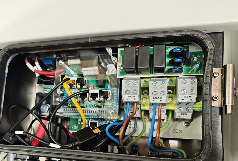

Ik zie dat de 'ATS' op automatisch staat, dat is de eerste ellende want dan doet ie wat ie wil |:(
Op de Eastron zie ik geen verbruik op fase 3, hij kijkt naar het net dus ik verwacht dat een hoofdzekering kaduuk is (idd niet af te lezen als hij net als hier achter een verzegelde klep zit.
Ik zou met alle groepen uit de ATS op handmatig zetten en dan positie 1 of 2 kiezen.
Staat hij op automatisch dan bekrachtigt hij een stand en dan kan je beter niet 1 of 2 kiezen.
Echt triest dat hij op automatisch wordt gezet bij aflevering, BE leert blijkbaar niet van deze fouten of denkt het beter te weten.

Sii schreef op zaterdag 18 juli 2026 @ 17:32:
@Source90 kan jij wellicht aangeven wat je wilt vervangen (wat en waar in het schema met wat?)? Ik ga binnenkort een (off-grid) BE installatie krijgen (3 modules). Obv van dit schema van BE ben ik benieuwd wat vervangen kan worden met betere kwaliteit. Aan de telefoon was men hier ontvankelijk voor, dus ik probeer ook het goede winkelmandje en instructies voor de installateur gereed te maken.[Afbeelding] Sii
Dat schema heeft te weinig details, ik zou voorstellen om die hele off-grid kast af te bestellen en iets degelijks te kiezen zoals mijn handleiding beschrijft bij Ervaring :+

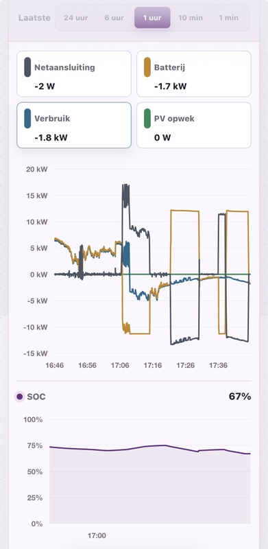

  • Yaay
  • Registratie: Januari 2022
deejeebv schreef op zaterdag 18 juli 2026 @ 17:15:
Vanmorgen inkopen tegen 7ct kaal, nu tegen die prijs verkopen, is 4 ct winst voor @Balans Energie en verlies voor mij.
Afbeeldingslocatie: https://tweakers.net/i/x5sLo_CqA0WEPLC96AF2cFXhxys=/x800/filters:strip_icc():strip_exif()/f/image/1S0BpjN2jkFxwm4IB5Xdh2Pf.jpg?f=fotoalbum_large
Zojuist ook een ISP (17.30-17.45) die start met inkoop en dan na een minuut omslaat naar verkoop. Geloof dat ik dat nog niet eerder heb gezien.

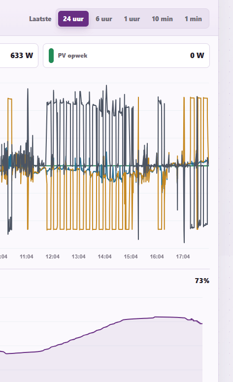

  • Ronaldo 013
  • Registratie: Februari 2026
  • Laatst online: 12-10 07:16
Yaay schreef op zaterdag 18 juli 2026 @ 17:49:
Afbeeldingslocatie: https://tweakers.net/i/QF-bI4HbbwKGwrBRgqR5PILwKZ4=/fit-in/4000x4000/filters:no_upscale():strip_exif()/f/image/ejR2xE4y7LWFMcV3qj6cJs1S.png?f=user_large

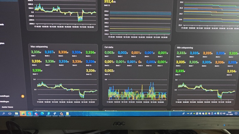

Zo, terug uit DLD.
Veel import sessies, idem voor export. In kWh niet zoveel, 16,6 kWh import, 8,2 kWh export. Prijzen inclusief alles, dus ook de 2 cent van BE, heffingen, btw, etc. zijn 21 cent gemiddeld inkoop, 25 cent gemiddeld verkoop.
Mega dag :D

  • Source90
  • Laatst online: 18:12
Het is eigenlijk van de zotte dat er bij een nieuw geleverd product dingen vervangen moeten worden om een veiliger gevoel te hebben /voor gemoedsrust :+
BE zal niet aan gaan geven dat hun installatie so-so is.
Ik heb trouwens een eigen offgrid kast, dus enkele component van BE heb ik niet.
Onderstaande heb of ga ik vervangen. Hierop kan ik geen indicatie geven wat het effect is en/of dat het meetbaar beter zou zijn. Er zijn in dit topic volgens mij ook beroeps elektriciens aanwezig die meer verstand van zaken hebben. Het is voor mij voornamelijk voor mijn gemoedsrust, zeker met de weggefikte aansluitingen van de afgelopen weken, was het mij de paar honderd euro wel waard.
- de Aardlekautomaat van Chint voor een ABB 2CSR256140R3254 vervangen
- de draden in de meterkast vervangen voor 10mm2 (van Hoofdschakelaar <> Eastron <> Aardlekautomaat Deye (ABB) (<> Verdeelblok). Uiteraard met de juiste maat adereindehulzen, (maar hoop dat dat voor zich spreekt als je hiermee aan de slag gaat / beetje weet wat je doet)
- UTP opnieuw geknepen
- PoE switch vervangen voor eigen (Unifi, PoE Gevoed)
- Busbar 2x
- kabels vervangen voor dikkere + betere kabelogen > laten persen*
- DC-schakelaar voor Vlamboog-bescherming?
Voor busbar naar Deye heb je kabel met M8-M10 aan weerszijde nodig. Voor accu's M8.
Verder nog wat nieuwe kabel afdekschoenen.
Tendens in dit topic is dat de kabelogen te dun zijn en de winst niet zozeer in een busbar of dikkere kabel zit. Ik ga zelf gelijk de kabels dikker bestellen (met goed geperste kabelogen), wellicht is dit overkill. Alternatief is om zelf een perstang aan te schaffen en huidige kabels hergebruiken met betere ogen.
Ik zou heel die offgrid door een ander laten doen. Je krijgt nl. van Balans een kast die niet voldoet aan de normen mbt kabelkleuren. Er zitten Chinesium componenten in die gemaakt lijken te zijn om je huisapparatuur op te blazen en de kwaliteit van de installateurs is zeer, zeer wisselachtig.
Voor 1500 excl btw moet echt wel iets beters te koop zijn.

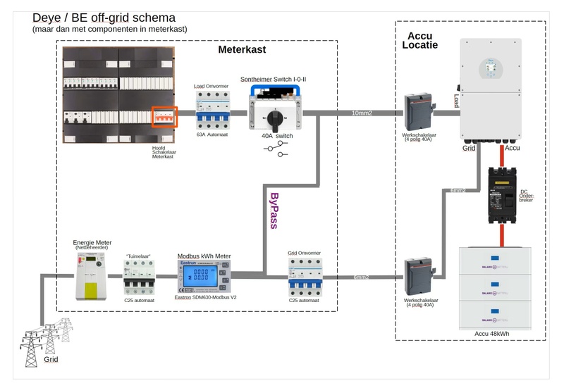

  • Speedy-Andre
  • Laatst online: 16:43
Speedy-Andre
Sony ZL, XA, Nokia XR20
Mijn versie ziet er bijna zo uit (deze komt van @dof geloof ik):
Afbeeldingslocatie: https://tweakers.net/i/Kgl5omorUHJXERsE1o2qAYFNnqY=/800x/filters:strip_icc():strip_exif()/f/image/FfaHx7iY5tekT3JqQ6Pt5sD8.jpg?f=fotoalbum_large
De 'tuimelaar' na de slimme meter ontbreekt (zoals BE een standaard installatie levert) en de C25 na de Eastron is een 300mA B25 alamat die BE leverde.
De '63A automaat' zit op de plek van de ABB schakelaar op LOAD (werkt daar ook als schakelaar) en de Sontheimer is bij mij een compacte 1-0-2 die sterk op de Hager SFT440 lijkt.
Het fijne vind ik dat alles wat je als eerste wil bedienen in- of bij de groepenkast zit en je niet naar de batterijen hoeft te gaan waar je beperkt bent met wat je kan zien of bedienen.
Verder heb je op deze manier een 'stand-by' of 'by-pass' met heel korte kabels naar de meter wat in die stand minder verlies geeft en niet door de Chinesium zooi gaat.

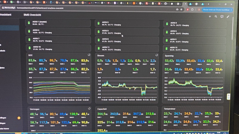

Ik heb een email naar service adres gestuurd en binnen 2 uur antwoord (in de avond uren)
De follow up is weer jammer, error dat bms niet gevonden kon worden. Andere accu master gemaakt en nu werkt het weer. Zou je denken dat er iets defect is dan, maar geen mail meer terug nadat ik doorgegeven had dat die tip hielp.

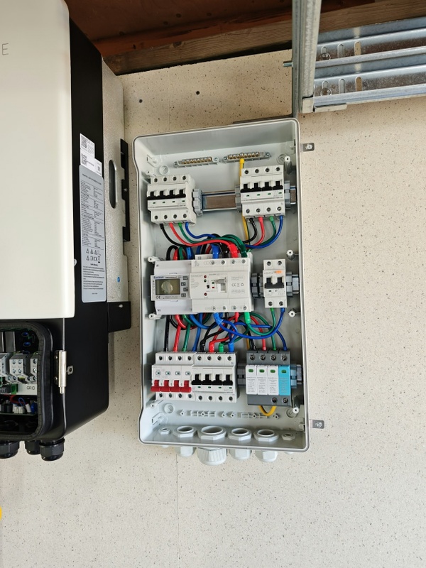

  • fenrir
fenrir
@Speedy-Andre, de offgrid kast van @tweakurk heeft ook nog een surge protector (rem automaat?) erin zitten.
Heb jij enig idee waar deze in het schema zit/hoort?
En waarom is de sontheimer een 40A versie terwijl de automaat naar de omvormer beide 63A is? Zou de sontheimer dan niet ook 63A moeten zijn?

  • Speedy-Andre
Speedy-Andre

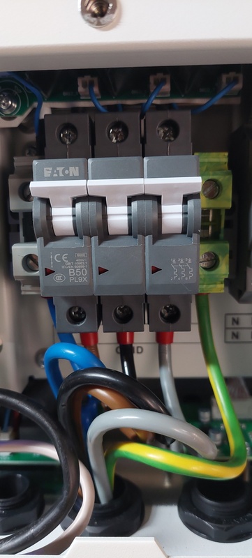

fenrir schreef op zaterdag 18 juli 2026 @ 21:17:
Het plaatje komt niet van mij, de Sontheimer zou idd meer aan moeten kunnen dan de beveiliging die er voor/na zit en eigenlijk ook het deel in de groepenkast waar die stroom eventueel kan lopen.
Mijn 1-0-2 is geschikt voor 63A en ik heb er een ABB C50 voor zitten.
Ook weer niet handig genoeg want in de Deye SG4 zit een B50 (wat ik later pas zag).
Het surge blok lijkt op de juiste plek te zitten, de uitgang naar de groepenkast.
Kennelijk in een poging om schakelfouten van de 'ATS' te 'dempen' (die überhaupt niet onder last zou moeten schakelen) maar een zwevende nul zorgt dat hij uitbrandt met alles wat er achter hangt.
Dat hij op automatisch stond zegt alles over hoe goed bepaalde installateurs de richtlijnen van BE opvolgen, lezen of zelfs begrijpen.

jacovn schreef op zaterdag 18 juli 2026 @ 21:16:
Op zich wel een goede voorlopige oplossing zonder een huisbezoek toch?
Althans als de nieuwe master nu alle andere batterijen ziet als dat (op afstand) te checken is.
  • overhyped
  • Laatst online: 17:20
Speedy-Andre schreef op zaterdag 18 juli 2026 @ 21:41:
In de laatste versie is de ats gekoppeld aan de deye volgens mij, om dus op afstand om te kunnen schakelen voor onderhoud.
ik ga ‘m hier nog maar een keer vervangen door een fatsoenlijke, veilige.

  • Laatst online: 15:14
Speedy-Andre schreef op zaterdag 18 juli 2026 @ 21:46:
Inderdaad want als de deye in storing staat komt en gaat alles direct naar het net.
Dat is opgelost binnen 2 uur.

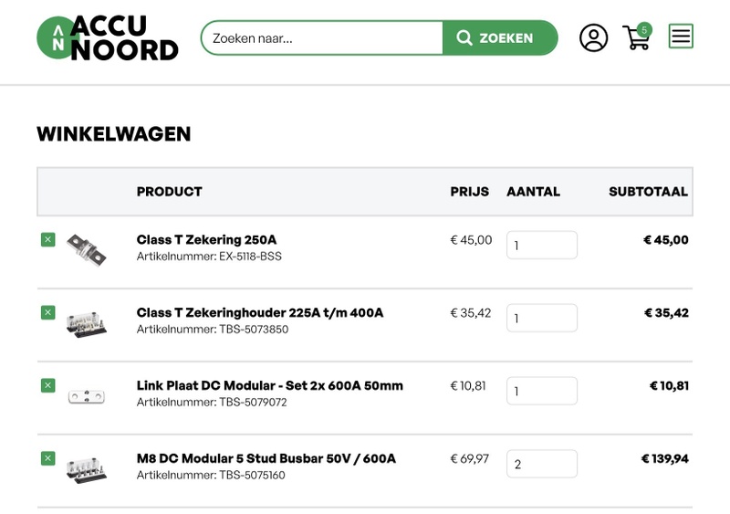

  • Source90
Betreft die busbar; Met de nieuwe(re) accu's heeft elk accupakket een DC schakelaar en wordt er geen losse meer geplaatst tussen Deye en accupakket. Heb ik het goed gelezen dat hier (tussen Deye en busbar) nog een extra NH-mespatroonzekering of DC-automaat (>250A) geplaatst moet worden tegen vlambogen, etc.? Zo ik lees, meestal enkel de plus?
Of is de DC schakelaar aan de zijkant van de Deye al voldoende?
In de Deye handleiding staat tenslotte ;
"For safe operation and compliance, a separate DC over-current protector or disconnect device is required between the battery and the inverter."
Hoe hebben de andere met busbar dit opgelost?
Mogelijk ga ik enkel voor nieuwe kabels in het geval deze er ook bij moet komen, is ook weer 150-200€ extra voor een Eaton XNH1-1-A250 of Geyer bovenop de busbar van 130€.

Source90 schreef op zaterdag 18 juli 2026 @ 18:36:
- Busbar 2x
@develdonk , had ongeveer dezelfde vraag.
MTS elektrotechniek hier maar toch een vraag; AC geen probleem hier (ik prefereer hager ipv abb vanwege looks😊) en UniFi gebruik ik idd zelf ook. Snap alle keuzes dus. Enkel DC is nieuw voor mij;
Vraag; busbar gebruik je als distributiepunt om vanaf daar naar elke accu te gaan? In dit geval een 51v / 200a versie? En dit lijkt beste montage manier te zijn?
Ai info;
  1. Meerdere apparaten aansluiten: In plaats van tientallen kabels op de accupool te moeten proppen, sluit je de accu aan op de busbar. Vanaf daar verdeel je de stroom gemakkelijk naar omvormers, laders en zonnepanelen. [1, 2, 3]
  2. Parallel schakelen van batterijen: Als je meerdere accu's met elkaar verbindt, zorgt een busbar voor een gelijke weerstand en spanning over alle accu's. Dit verlengt de levensduur van de accubank. [1]
  3. Eenvoudig zekeren en monitoren: Veel busbars hebben ingebouwde zekeringen of maken het makkelijk om een accushunt (voor het meten van de accustatus) netjes in het systeem op te nemen. [1]
  4. Overzicht en veiligheid: Het voorkomt de zogenaamde 'kabelspaghetti' bij de batterij, wat de kans op kortsluiting of losgeraakte kabels aanzienlijk verkleint.

@tweakurk nog opgelost?
Als ik de bedrading volg in die nieuwe off grid kast, dan is I net spanning.
M.a.w. Dan zou die YRO ATS op die stand al in by pass staan, ergo, je zou sowieso stroom moeten hebben omdat de Deye dan parallel in je aansluiting zit.
Alleen daarop voortbordurend: hij staat op AUT, dus dan had ie vanzelf op II moeten springen, en de Deye in UPS moeten zetten.
Als je 1 fase mist in de Deye gaat die op off grid. Ik vraag me nu dus af of die YRO wel hetzelfde reageert. Stel die reageert alleen op L1, maar L3 ligt eraf, dan schakelt ie niet en is er ook geen failsafe.
DAT zou dan weer betekenen dat je juist NIET in offgrid draait terwijl er 1 hoofdzekering (L3) af ligt, en die YRO ATS de boel frustreert.
Het is dan alleen onduidelijk waarom je op L1 en L2 geen stroom op je groepenkast hebt :?
[ Voor 6% gewijzigd door paQ op 19-07-2026 10:15 ]

Waar ik wel benieuwd naar ben is of er nog een B50 of vergelijkbaar in de SG05 zit.
De SG04 heeft een Eaton aan de GRID kant die alleen de fasen schakelt en niet de nul.
Bij de SG05 zou dit met relais gedaan kunnen zijn (printje boven de GRID aansluiting).

  • Ronaldo 013
Afbeeldingslocatie: https://tweakers.net/i/THx9JVQAJm9SnUekxngZDDI6QpI=/800x/filters:strip_exif()/f/image/J8QoFft9xBb6S4fFuFgP8gs5.png?f=fotoalbum_large
Aardig wat activiteit in de nacht

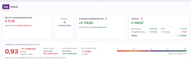

De laatste dagen wordt er bij mij maar weinig geëxporteerd, waardoor ik bijvoorbeeld vandaag met 50% begon en nu al een tijdje vol zit en dus teruglever voor relatief lage bedragen. Grappige is dat dit conform voorspelling van Balans is, dus ik had eigenlijk verwacht dat er op geacteerd zou worden.
Gedrag lijkt iig anders dan eerst te zijn.
In ieder geval, omdat de accu nu niet meer laadt loop ik er weer tegenaan dat de middelste modules niet voller gaan dan 99%. Iemand al de oplossing hiervoor gevonden? Vreemde is wel dat de spanning van die middelste modules hoger lijkt te zijn.
Afbeeldingslocatie: https://tweakers.net/i/SyyxuwWA28cfdg7SBPsOxQpWBVc=/800x/filters:strip_exif()/f/image/F9O51lTETlYPqMjawJFQVXsf.png?f=fotoalbum_large

Ik heb geen oplossing, ik heb zelf nog een vraag bij BE openstaan.
Ik heb ooit maar 1 accu op 100% gehad, de rest nog nooit. Capaciteit varieert hier van 343 tot 379 Ah.

  • stormwind65
  • Laatst online: 03:42

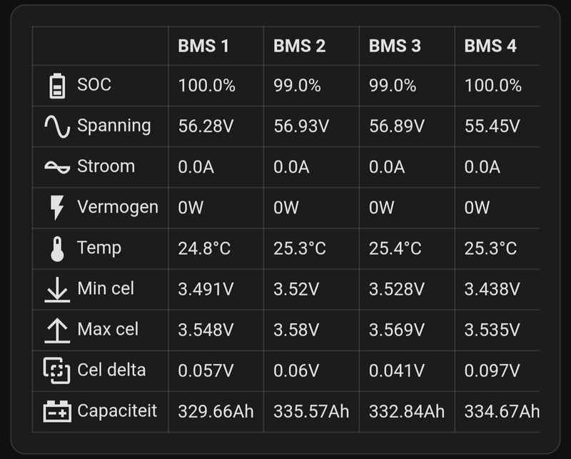

Zo dit weekend nuttig besteed, heb HA bms dashboard uitgebreid naar 12 accu's!
Afbeeldingslocatie: https://tweakers.net/i/1MvJ3bNQVazmJEfdTOaDLE8rQgo=/800x/filters:strip_icc():strip_exif()/f/image/bzJDX7kJ2s2aMfBNyGAd7S5F.jpg?f=fotoalbum_large
Afbeeldingslocatie: https://tweakers.net/i/i6gGCwZMPDwE42CyENCQarkZrLI=/800x/filters:strip_icc():strip_exif()/f/image/61DFDyu0rqyNSBs4fFe6GAOe.jpg?f=fotoalbum_large

stormwind65 schreef op zondag 19 juli 2026 @ 20:14:
Excuseer? Heb je nu 200kwh?

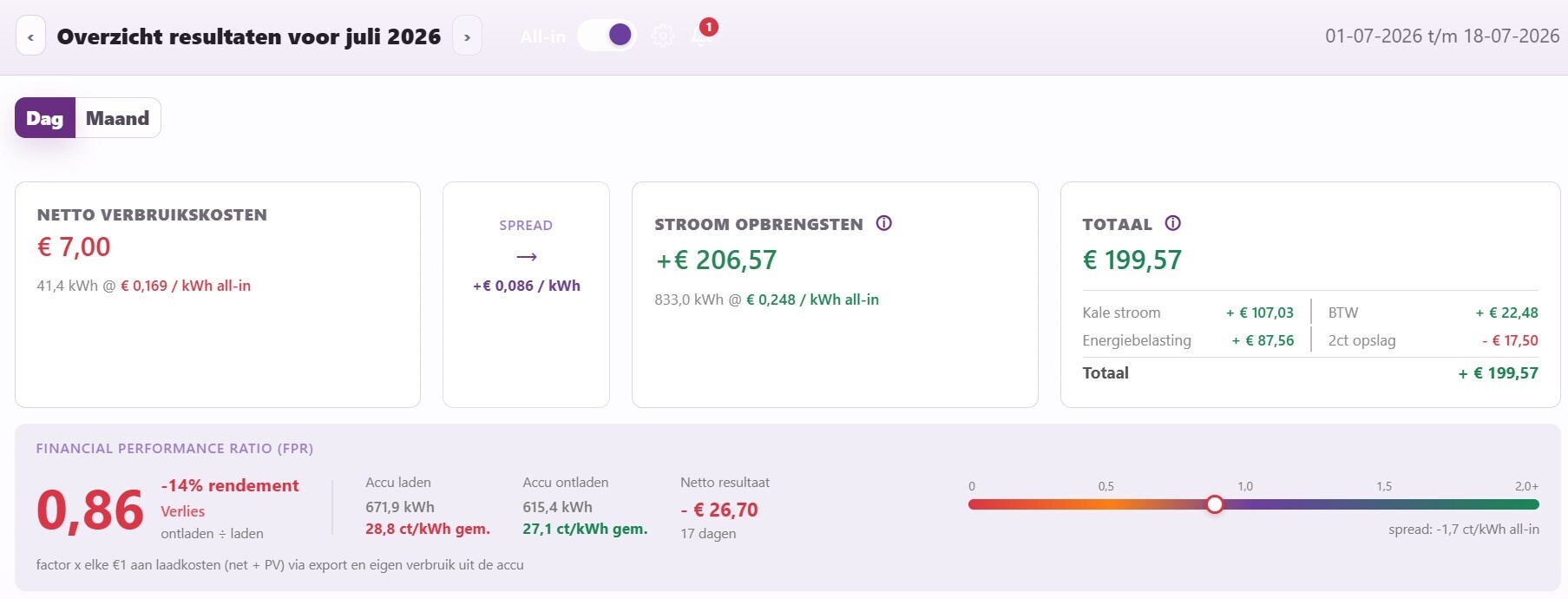

Juli gaat tot nu toe best wel weer okee met gemiddeld 10 euro per dag. FPR (die ik niet helemaal begrijp) is belabberd maar dat is prima, daar koop ik geen brood van
Afbeeldingslocatie: https://tweakers.net/i/8S8Ec6kqGqJEM4EJ0yD2Z9QyCak=/fit-in/4920x3264/filters:max_bytes(3145728):no_upscale():strip_icc():strip_exif()/f/image/XpKJChy7h0NTfYQRhByB5Pua.jpg?f=user_large
  • daanoontje
  • Laatst online: 09-10 10:53
@Moby , ik zit hier op 50 euro. Heb je een grotere batterij of AFFR?
Hebben andere vergelijkbare resultaten met Moby of juist met mij? Ben even nieuwsgierig.

De aardeklem maakt contact door de grijpertjes aan de achterkant die in de DIN rail grijpen.
Beetje dit idee.
Disclaimer: Dit neem ik aan want dat is gebruikelijk.

daanoontje schreef op zondag 19 juli 2026 @ 21:18:
Veel panelen en weinig verbruik. Eigenlijk dus veel zonne energie verkopen.
  • paQ
  • Laatst online: 18:29
Zie export vs import.
Dat is allemaal PV opwek. Als je dat combineert met laag verbruik, dan heb je veel opbrengsten.
Simpel toch?
In de import zit het (duidelijk) niet.
half zoveel verkocht / overgehouden om te verkopen, en/of opgewekt, dus half zoveel resultaat.

  • stormwind65
scoobs schreef op zondag 19 juli 2026 @ 21:00:
192,96kWh om precies te zijn en 2 x 12kw deye en offgrid

stormwind65 schreef op zondag 19 juli 2026 @ 21:23:
En wat was je gedachte hierbij? Snelle tvt? Ander voordeel?

Iets onder de 10 euro, gisteren 31 cent verlies gemaakt :D (vandaag ook weer negatief verwacht ik, dus dalen richting de 8, 9 euro gemiddeld.
600 kWh meer verkopen dan inkopen; kortom, weinig import.
Het is dat ik de EV vaak moet laden, anders had ik wel hoger gezeten dan het tientje per dag gemiddeld.

develdonk schreef op zondag 19 juli 2026 @ 21:34:
Opslag zonne en wind energie en nom, vooral vanaf 2027. Heb bedrijf aan huis, verbruik +- 130kWh dagelijks.
  • Wolly
stormwind65 schreef op zondag 19 juli 2026 @ 21:42:
Met 12 modules mag er wel eens eentje kapot gaan :+

In mijn balans dashboard staat een resultaat van een tientje over juli.. nee, niet echt onder de indruk deze maand 😂 juni was beter, en nu ook affr, dus ben benieuwd

Wolly schreef op zondag 19 juli 2026 @ 21:20:
Inderdaad gewoon veel PV volume rammen + geen verbruik in de eerste 2 weken van Juli wegens autovakantie.
Vakantie doet veel goed voor de voorspelling trouwens. Maar dat is logisch
Afbeeldingslocatie: https://tweakers.net/i/f8_CEWN61hzdFXCK4t5T511Onuc=/x800/filters:strip_icc():strip_exif()/f/image/oC4nggKWtiE3KoNNitNY1Dox.jpg?f=fotoalbum_large
Foto van de setup wordt geapprecieerd :7

jacovn schreef op zondag 19 juli 2026 @ 11:23:
Zou balans een dienst kunnen leveren om die bushbar te installeren en de kabel verbindingen goed te controleren?
ik zou de kosten van materiaal wel willen betalen om een beter gevoel te hebben.
Ik snap helemaal niet waarom ze de accu`s onderling met kabels verbinden als daar zoveel mee fout gaat.
ze weten tenslotte de afstanden van de polen tussen de accu`s en aangezien alle accu`s twee plussen en twee negatieve aansluitingen hebben, kunnen ze volgens mij heel simpel busbars gebruiken om de ene plus van de ene batterij te verbinden met de plus van de volgende enz. en dan de eerste met ook de Deye te verbinden. dat zelfde met de negatieve en dan de laatste batterij middels de negatieve aansluiting op de Deye te zetten. onderstaande type bus bar zou dan een optie kunnen zijn imo.
Enkele busbar cq stroomrail

Dirkga schreef op maandag 20 juli 2026 @ 00:15:
Zo’n koperstrip over de modules heen wordt afgeraden ivm uitzetting bij warmte.

Wolly schreef op maandag 20 juli 2026 @ 00:18:
Hmm niet aan gedacht inderdaad. ;)

Sii
Speedy-Andre schreef op zaterdag 18 juli 2026 @ 19:58:
@Source90 & @Speedy-Andre, en anderen ; dank voor jullie reacties en verwijzingen. Ik ga met BE overleggen. Duidelijk is dat los van de kwaliteit van het schakelmateriaal, de dikte vd de kabelogen er werkschakelaars in de AC en DC verbindingen gezet moeten worden. Ik zal ook vragen of Beter Stroom kan worden ingepland. Ben zelf redelijk handig maar niet met elektriciteit dus blijf ik van af. Nog 1 vraagje, het handmatig omzetten naar off-grid zit ik niet op te wachten, zijn er ATS-en die qua kwaliteit beter voldoen? Ik kon ze ze 1,2,3 niet vinden. bvd

@Sil Er zijn geen (nul-veilige) ATS op de markt die voor residentieel gebruik als betaalbaar gezien kunnen worden.
De Sontheimer is de voordeligste handmatige die altijd veilig bediend kan worden, en nog enigszins compact is. Deze schakelt ook niet naadloos, (niet voldoende snel van Net naar grid en visa versa)

Sii schreef op maandag 20 juli 2026 @ 12:13:
Mijn overkant buurman is een hele Victron installatie aan het optuigen, hij heeft onderstaande aangeraden.
Los van de dikkere kabels en de DIN kabelschoenen, die staan hier niet bij en laat ik persen door Accunoord.
Afbeeldingslocatie: https://tweakers.net/i/3lBqzmaN5OaicbqyiJ5CaD3mVCo=/800x/filters:strip_icc():strip_exif()/f/image/m4bZXr2Cb7It32w4yJYH9gjj.jpg?f=fotoalbum_large
Idee is dan:
PLUS: accu’s < M8-M8 kabel > busbar <> Linkplate <> 250A T-zekering < M10-M10 kabel > Deye
MIN: accu’s < M8-M8 kabel > busbar < M8-M10 kabel > Deye
Wat is jullie idee hierbij?
Kan trouwens ook M8-M10 kabelschoenen nemen voor de accu naar busbar en de TBS DC M10 nemen. Dan is alles na de accu M10.
[ Voor 4% gewijzigd door Source90 op 20-07-2026 12:55 ]
  • develdonk
  • Laatst online: 10-10 19:30
Source90 schreef op maandag 20 juli 2026 @ 12:50:
Idee is dan:
Busbar van 250a is toch voldoende?
DWTW 2,3m, Ecodan 10kw, 15,9kWp (oost-west 12° Growatt), Rc >5, Hr++, Vera edge
  • Ronald
  • Laatst online: 18:24
Er zit op de (recentere) modules zelf een 125A zekering; waarom voldoet deze niet?
  • Source90
Ronald schreef op maandag 20 juli 2026 @ 13:10:
Don't shoot the messenger :)
Volgens mij als er iets meer de kabel gebeurd, is er tussen busbar en accu's niets beschermd (vlamboog, etc).
Ik heb de hele setup in Gemini gegooid en ook die komt met dit verhaal.
  • paQ
Source90 schreef op maandag 20 juli 2026 @ 13:19:
Dus dan ga je voor elke accu een zekering zetten? :?
