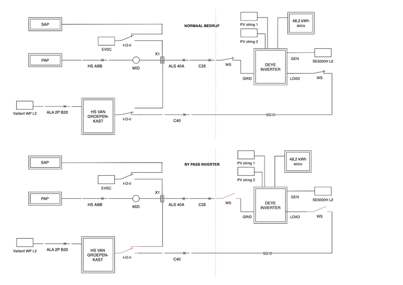

Even ontopic weer zodat het niet enkel over gal gaat 😊 is er ergens een schema (met componenten idealiter) voor aansluiten off grid?
DWTW 2,3m, Ecodan 10kw, 15,9kWp (oost-west 12° Growatt), Rc >5, Hr++, Vera edge
  • paQ
  • Laatst online: 22:38
develdonk schreef op vrijdag 17 juli 2026 @ 13:50:
Afbeeldingslocatie: https://tweakers.net/i/x7HiRNB0NukjRNM3Kbuf7PhxRb8=/800x/filters:strip_exif()/f/image/0MfE6FMQ3uxhuGuyPTF3lDV0.png?f=fotoalbum_large
D'r zijn best wat varianten.
Als je een 'off grid kast' ophangt naast je Deye, dan zou ik deze weer snel vergeten ;)

  • angerblub
  • Laatst online: 22:36
De onderstaande 2 plaatjes heb ik van de week gekregen voor BE aangezien ik offgrid wel wou voorbereiden.
Standaard installatie:
Afbeeldingslocatie: https://tweakers.net/i/uujM-KFfXmdrHkNglXEAk_dGA7k=/800x/filters:strip_exif()/f/image/vwDvncXjqDwmF4XZe7GwD3yF.png?f=fotoalbum_large Off grid installatie:
Afbeeldingslocatie: https://tweakers.net/i/tl9UQGlOqYwzJUPmTE0p4Fp4vOA=/800x/filters:strip_exif()/f/image/t1SMOYXUiQMTjn6DGJSAeaK9.png?f=fotoalbum_large
Vraag mij eigenlijk wel af waarom de backup unit een 5x 10 nodig heeft, lijkt mij dat 5x6 daarvoor ook ruimschoots volstaat maar ik ben ook geen expert
  • paQ
vanwege potentieel 3 x 42A

  • develdonk
  • Laatst online: 18:36
angerblub schreef op vrijdag 17 juli 2026 @ 15:06:
[Afbeelding] Off grid installatie:
Hier missen 2 aardleks? De aanvoer 4x25 type b, en offgrid aardlek mist ook…? (4x25 type c stond in vragenlijst)

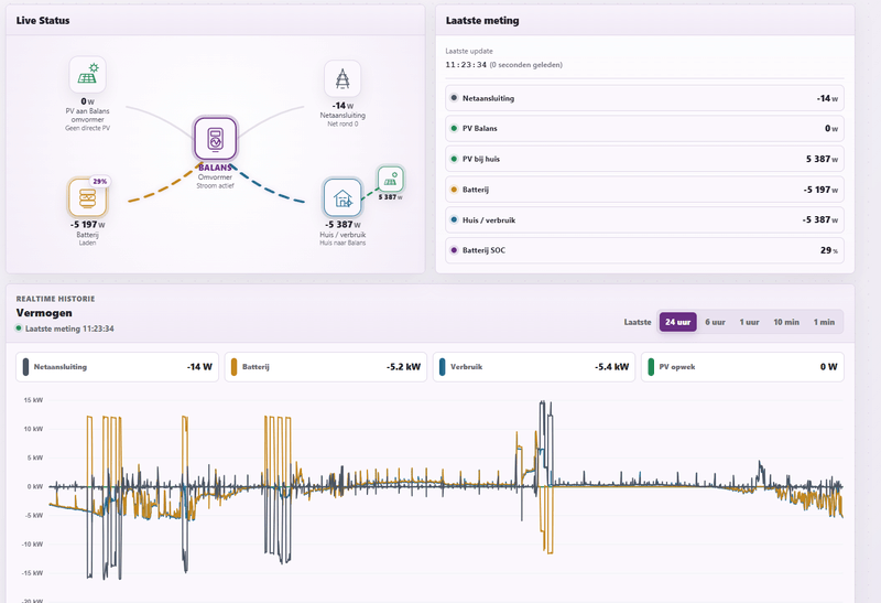

Afbeeldingslocatie: https://tweakers.net/i/LZzJiKZGmaAjRBXXrkd2Cfc3CIw=/800x/filters:strip_icc():strip_exif()/f/image/Fi6fJcMxxPFQyvuBaOLYBVzC.jpg?f=fotoalbum_large
Ik kwam op deze gegevens uit. Reken ik enkel en alleen uit wat het extra eigen verbruik mij oplevert…

Hier nu aan het inkopen tegen net geen 30 cent all in, maar goed, ik trek de accu leeg voor de EV.
Geen exports gehad, o ja, de EV :D
Blijft een ding waar BE ook totaal niet mee kan sturen, begrijpelijk. De ene week60 kWh per dag, dan een week niets.... Dan op het werk laden, dan thuis. Totaal onvoorspel lijkt mij.
Voorspelling is vandaag "bijzonder" , hebben meer mensen dat? EV kan je niet weten, maar zowel verbruik van het huis (excl. EV) als opwek zitten nu om 10:30 al dichtbij de voorspelling (huis 7 inmiddels, opwek idem)
Is er een foutje in de voorspellingen geslopen? Wel opgemerkt, de voorspelling hier op de BE pagina is overall, constant te laag, vaak fors te laag.
Afbeeldingslocatie: https://tweakers.net/i/nb7kuI3E5tEW49OPaZuJkzO_PdU=/800x/filters:strip_exif()/f/image/ZXWZMm8tYNbkrXOKoC2Lrgey.png?f=fotoalbum_large
[ Voor 53% gewijzigd door blue eyes op 18-07-2026 10:41 ]

blue eyes schreef op zaterdag 18 juli 2026 @ 10:37:
~[Afbeelding]
Dat is bij elk systeem natuurlijk. Alhoewel je bij een concurrent kunt appen naar een AI. Dan kun je kenbaar maken dat je bijv je auto nog gaat laden vandaag.
Had nog al iemand gehoord over de forecast vandaag.
Bij mij geeft ie al sinds het begin ca 20 kWh teveel opwek op elke dag, en ca 15 kWh te weinig verbruik. Maar bij jou slaat het nu geheel de andere kant op
[ Voor 9% gewijzigd door paQ op 18-07-2026 10:43 ]

De gifbeker voor mij is helaas nog niet helemaal leeg… Nadat gisteren de accu eraan ging is een uur geleden ook fase 3 (L3) in huis uitgevallen….
In de stoppenkast is niets te zien of beter gezegd alles staat nog aan en de aardlekschakelaars idem. Op de off-grid kan ik zien dat L3 op nul staat.
Laadpaal geeft ook een AC error.
Weet iemand van jullie hoe ik het systeem helemaal kan by-passen, zodat alle stroom weer rechtstreeks uit het net komt?
Ik vermoed namelijk dat er iets ernstig mis is met de gehele BE installatie.
Overigens van BE nog geen reactie ontvangen…(1 uur na melden)

Door de by pass op NET te zetten.
Schakelaar op MANUAL !!!11!1!1one
En dan de by pass naar NET.
Is je hoofdzekering niet af?
  • Ronald
  • Laatst online: 17:40
Neeeeee!
Eerst alles in je huisinstallatie UIT, Groepen, ALS
Dan pas aan het monster (De gevaarlijke ATS) zitten...
Ook in Manual kan het voorkomen dat hij de nul eerst afschakelt... en dan heb je kans je apparatuur te frituren.
[ Voor 33% gewijzigd door Ronald op 18-07-2026 16:28 ]
  • paQ

Maar het is me niet duidelijk wat er nou zonder L3 zit.
De Deye Load of de Hoofdzekering.
@tweakurk
[ Voor 4% gewijzigd door paQ op 18-07-2026 16:35 ]

Ik heb de ‘nieuwe’ off-grid kast…
Afbeeldingslocatie: https://tweakers.net/i/cFsXZHMRh2mR6dlvpojs-BhkFTs=/x800/filters:strip_icc():strip_exif()/f/image/RVt8cyCDwsm2ajDFuECpoPgO.jpg?f=fotoalbum_large
Met nog een extra schakelaar (Netschakelaar) bij de meterkast
Afbeeldingslocatie: https://tweakers.net/i/fLjhFxfHc7wOF8eh_FKNAd-bP9E=/x800/filters:strip_icc():strip_exif()/f/image/boKN95TlIbkvCHGOjqQ5hbrv.jpg?f=fotoalbum_large
Alles in huis uitzetten is geen probleem, maar de volgorde en/of instellingen daarna is me niet helemaal duidelijk. Kunnen jullie hier iets mee?

Mij ook niet, maar voor mij ook niet duidelijk of @tweakurk zich het risico van de MeukTS realiseert... dus moest effuh :D
  • tweakurk
  • Laatst online: 19-09 17:42
Ben me heel bewust van het potentiële gevaar van de zwevende nul, vandaar dat ik jullie hulp inroep - waarvoor veel dank!
Enphase 7kWp / 48,2kWh
  • paQ
@tweakurk
Die bij AFBLIJVEN, daar moet je zo aan zitten :+
maar de volgorde is wel echt van belang.
Dus huisverbruikers af, dat kleine zwarte schakelaartje op MAN, en daarna kun je die pas omzetten. I zal load zijn en II net neem ik aan?
Maar blijft de vraag hoe het met je hoofdzekering zit nu.
[ Voor 7% gewijzigd door paQ op 18-07-2026 16:41 ]
  • paQ
Je MID meter geeft 0.000 aan op L3.
De hoofdzekering F3 is er af denk ik.
  • Ronald
@tweakurk Zet je groepen uit, dan je ALS.
Load woning is vermoedelijk je hele woning (Daar zitten je ALS/Alamats als het goed is op)... die mag dus ook uit.
Dan de ATS op manual
Dan omzetten naar II
Dan omgekeerd het huis weer aan (Load woning, ALS. eindgroepen)
@paQ Dat L3 mist is niet logisch toch als alles aan Deye Load hangt ?
Ongeacht een L3 hoofdzekering?
Maar ... kan geen kwaad als @tweakurk het onderzoekt...
  • tweakurk
Hoogdzekeringen zijn bij mij smeltzekeringen en daardoor voor mij niet toegankelijk.
Zodra ik het BE systeem helemaal uit of by-passed heb, hoop ik daar meer duidelijkheid in te hebben.
  • Ronald
Kun je met een multimeter meten op wherever de bedrading vanuit de meter zit aangesloten.
  • tweakurk
Nee, ik heb helaas geen multimeter.
Zojuist de ATS omgezet conform instructies, daarna alles weer aangezet, maar dan heb ik helemaal geen stroom meer in huis.
  • Ronald
paQ schreef op zaterdag 18 juli 2026 @ 16:43:
Als @tweakurk de U/I toets doortapt op de Eastron kan hij expliciet de spanning zien...

@Balans Energie geeft bovenstaande eindelijk de noodzaak weer van een duidelijke uitleg en bijbehorende instructie op PAPIER welke bij de installatie kan worden gehangen zodat duidelijk is hoe alles functioneert / uitgezet en weer opgestart moet worden.
Mocht er een 24h service dienst met een reactietijd van <2h zijn kan ik nog ergens iets van begrip opbrengen maar dit is niet het geval.
Alle credits voor @Ronald en @paQ voor de snelle reactie en hulp op afstand.

Het lukt niet om de boel hier om te leiden. In stand II heeft het huis helemaal geen stroom meer. De Eastron in de off-grid laat dan ook zien dat er alleen stroom op L1 en L2 staat. Dus het vermoeden is nu wel dat de hoofdzekering L3 eraan is gegaan.
Ik begrijp alleen niet waarom het hele huis zonder stroom zit in stand II
@paQ @Ronald dankjewel voor jullie snelle respons.
