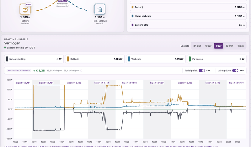

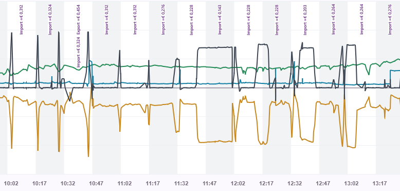

Borduif81 schreef op woensdag 14 oktober 2026 @ 16:13:
Het advies is om de auto met een laag vermogen te laden, maar in de nacht kunnen de stroomprijzen ook best hoog zijn. Eergisteren kwam ik gemiddeld boven de € 0,50 per kWh uit. De accu was vanaf de middag leeg, waardoor ik de hele nacht en ochtend stroom van het net moest afnemen. Met uitschieters tot € 1,50 per kWh liep de rekening flink op, terwijl de auto op dat moment nog maar voor 60% geladen was.
Vanochtend had ik voor het eerst nog een redelijk hoge SOC. Toch werd er bij een kale stroomprijs van € 0,65 per kWh vrijwel niets geëxporteerd. Zodra de prijs daalde naar € 0,20 per kWh, werd er ineens op vol vermogen geëxporteerd. Met andere woorden: ik heb 's nachts duurder dan die 20 cent ingekocht en lever vervolgens overdag goedkoop terug.
Vanmiddag heb ik de auto op het laagste prijspunt aan de lader gezet. Daarbij werd de volledige accu ontladen, waardoor deze nu alweer bijna leeg is. Als dit de manier is waarop het systeem blijft werken, dreigen het erg dure maanden te worden.
Waarom komt er geen eenvoudige schuif of knop waarmee je zelf kunt bepalen óf en wanneer er stroom wordt geïmporteerd of geëxporteerd? Gebruikers zouden bijvoorbeeld zelf een minimale SOC moeten kunnen instellen, export moeten kunnen beperken of import en export op basis van eigen prijsgrenzen moeten kunnen regelen. En waarom niet bij auto laden tijdens goedkope uren direct van het net. met omzetverliezen uit acculaden kan bijna op een ander moment niet goedkoper zijn.
Zeker straks, wanneer het stevig gaat vriezen en de auto volledig geladen moet worden, kunnen de verbruiken flink oplopen. Ik verwacht dan op sommige dagen wel 120 kWh nodig te hebben. Als dat grotendeels tegen hoge stroomprijzen moet worden ingekocht, is het financiële voordeel van een hele maand in één keer verdwenen.
Er is dus nog werk aan de winkel. Het systeem moet gebruikers meer controle geven over het energiebeheer, zodat slim laden en handelen op dynamische stroomprijzen ook daadwerkelijk financieel voordeel oplevert.
Ik herken je verhaal.
Maar we hebben met zijn allen ook getekend dat BE de controle heeft niet wij.
Dit wat je wil gaat niet gebeuren.
Dat er meer optimalisatie nodig is, ja. Die 2 cent van een export of import is niet de echt business case voor BE, die hebben ook baat bij een grote marge en verdien model.
Sinds ik op aFRR zit heb ik wat jij beschrijft duidelijk minder, wel de luxe van een grote stack, altijd wel wat SoC % beschikbaar.
Mbt autoladen, de andere discussie, ik laad op dit moment 80% buiten de deur. Dit wegens en vast vergoeding per kWh via de baas. En met zon, zomer is dat prima, maar nu met de hogere prijzen laad ik thuis sporadisch, en dan alleen als ik wakker ben / naast de knop zit.
Ik heb de luxe van een leasewagen, dus vergoeding, kan dus prima buiten de deur laden met de laadpas.
[ Voor 7% gewijzigd door blue eyes op 14-10-2026 16:50 ]

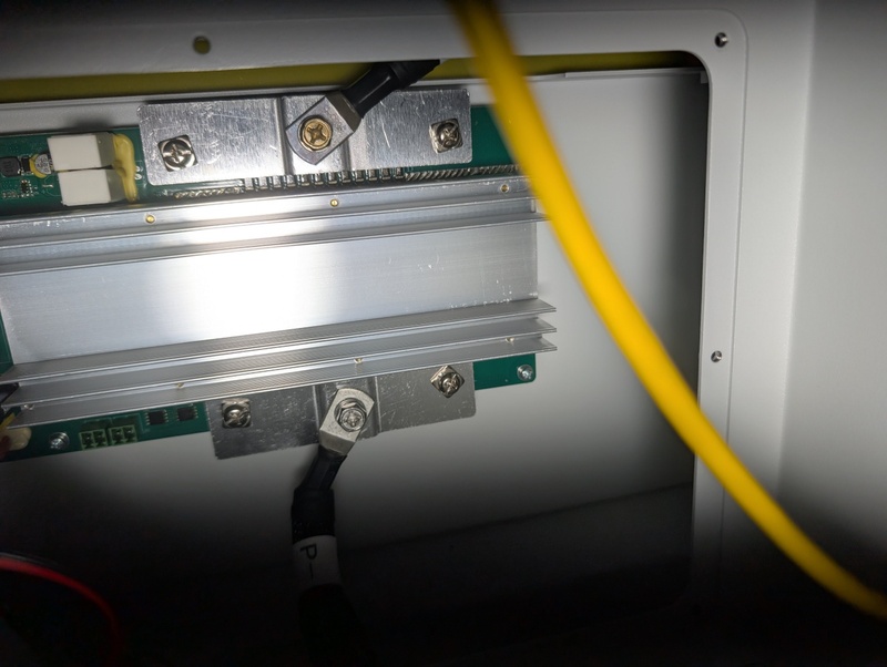

Mr_Kite schreef op woensdag 14 oktober 2026 @ 14:08:
Wat is voor jou de directe aanleiding voor dikkere kabels? Ik krijg de indruk dat zolang er een busbar tussen zit, eigenlijk iedereen hier op het forum tevreden is over de temperaturen met 50mm² naar de batterij en 70mm² naar de Deye.
absoluut waar en de kabels en busbar die ik heb zullen dat zeker ook doen, vooral omdat er extra zware ogen op zitten en de busbar is meer dan dik genoeg met 300A.

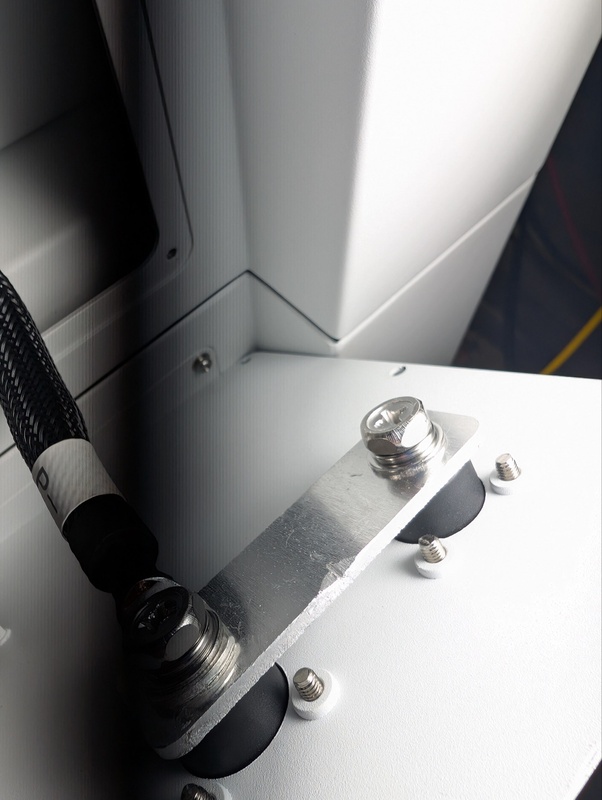

Source90 schreef op woensdag 14 oktober 2026 @ 14:18:
In ieder geval niet voor de lengte. Ik heb zelf ook 8 kabels van 140cm in 50mm² laten maken (met de "busbar" aan de muur) en de temperaturen zijn meer dan prima. Tot heden (ook bij lange activatie voor een habbekrats) nooit boven de 50c gezien.
@Dirkga, je had toch voor een paar honderd euro aan kabels besteld bij die andere toko? Nu dus een dubbele bestelling? Of heb je het geld van die andere retour gekregen?
Ben ook benieuwd waarom je voor slechts 80cm aan de 70mm² gaat.
Al die kabels bij jou zijn onderhand bijna duurder dan het hele systeem :+
Nou vergeet ook de extra 16 ogen niet die nagestuurd zijn dat was de compensatie en dat was nagenoeg €70 á'€80,= als ik dat zelf zou moeten kopen.
Nee eigenlijk is het allemaal veel simpeler (althans in mijn hoofd :P :P )
ik wil niet de busbar`s aan de accu zelf bevestigen hoe dan ook (ik vindt dat gewoon minder mooi). Dus de enige optie is om dan de busbar`s aan de muur te bevestigen. (eventueel met een scharnierende brandveilige board waar ze op zitten zodat je toch de ruimte hebt om de accu pack ver genoeg van de muur te halen mocht dat nodig zijn)
Als ik dan bereken dat de AWG1 kabels met 80A en 50cm lengte (zoals vele hebben nu met een busbar) een kabelverlies hebben van 0,03% (bij 240A is dat 0,09%), was dus 50mm² met 50cm een goede keus omdat die bij 80A wel iets minder weerstand geeft maar dat loopt in procenten meer cijfers achter de komma dus verwaarloosbaar dus afgerond ook 0,03% dus een goede keus. echter om de busbar aan de muur te bevestigen wordt 50cm kabel lengte wel erg kort dus moest ik minimaal 70cm aan lengte hebben en dan werd het verlies 0,04%. Met 70mm² kabel met een lengte van 80cm heb ik ruim voldoende lengte maar toch maar net iets onder de 0,03% verlies op de kabel. Om dan met 3 maal 70mm² naar de accu te gaan met ieders 80A maar van de deye uit met eveneens 70mm² en dan 1,5m met 240A naar die busbar te gaan zal zeker ruim voldoende zijn maar 95mm² is ook weer niet zo heel veel duurder dus waarom niet meteen ook die maar aan passen? plus ook die geeft dan maar 0.12% weerstand terwijl de originele nu 0.27% geeft en de 70mm² geeft dan op 240A 0.17% verlies. en omdat ik liever busbar`s van koper wilde en die toch al bijna €70,= per stuk zijn vond ik die paar tientjes per kabel van 95mm² ook niet te veel.
Daarnaast heb ik nu wel een leuke en goede complete set over voor iemand anders voor een goede prijs en vallen de kosten niet alleen bij die persoon maar ook bij mij iets mee :P ;)
totale kosten van de kabels en busbar`s zitten nu denk ik zo rond €700,= dus ja overdreven inderdaad, maar ach ja boeien :P ;)
Er zou straks wel minimale weerstand moeten zijn en dus veel lagere warmteverlies en dus minder energetisch verlies en dus een tikje meer efficiëntie van het geheel. (en zo kan ik nog wel even door gaan met mijzelf voor de gek houden dat het allemaal qua kosten mee valt hahaha ) O-) |:( ;)

Moby schreef op woensdag 14 oktober 2026 @ 16:27:
Hoe had je dat voor je gezien, 120kWh nodig met een accu van 48kWh. Dan mis je nog ergens 72kWh oftewel op volle snelheid 6 uur laden. En dat moet dan ook nog eens slim nadat je je accu al leeg hebt gegooid?
Of heb je een tower of power? Hoe dan ook, 120kWh nodig met een 12KW omvormer en dit slim regelen is wel heel erg lastig.
Nee, gewoon 3 stuks, ik snap dat het duurder wordt, maar waarom als ik met 4kwh laadt, gaat de EMS voor 15 cent dumpen, terwijl dat ongeveer het goedkoopste van de avond/nacht is, na paar uur ben ik leeg en dan kan ik voor minimaal het dubbele weer terugkopen. Er zit niks slims achter, er is in mijn ogen nog wel veel laaghangend fruit.
blue eyes schreef op woensdag 14 oktober 2026 @ 16:47:
Ik snap dat wij niet volledige controle krijgen, maar een richting kan toch geen probleem zijn. Heb je veel zonnestoom over, jij bent de eerste met export en mag wat goedkoper, is je verbruik hoger, dan krijg je de eerste imports en eventueel wat duurder. Laad je de auto en zit je aan de goedkope kant, haal stroom dan niet uit accu maar uit het net, springt prijs flink omhoog, haal het dan uit de accu, daalt prijs weer, haal het dan uit het net en laad de accu op.
Ik heb ook een leasewagen, mag gewoon aan de weg laden, maar dat is niet helemaal mijn idee van een batterij.
wordt het drama deze winter, dan sta ik wel wat vaker bij een snellader deze winter, en dan komt er volgens jaar een SAP, of extra laadpaal tegen hogere vergoeding of ben ik weg bij balansstroom.
  • 0xygen500
Borduif81 schreef op woensdag 14 oktober 2026 @ 17:26:
Ja, ik heb een alfen die ik kan schakelen, alleen start deze af en toe uit zichzelf, en kan dat niet goed terugvinden waarom (misschien een extra check hoe hard de batterij ontladen wordt) ik wil ook niet te vaak vermogen veranderen, volgens mij vind de eeprom dat niet fijn.
Daarnaast wat is goedkoop, bij een te lage grens komt deze niet vol en te hoog kan het duur worden. Dan zou je zelf een "EMS" moeten schrijven voor de auto om alles te ondervangen, terwijl je geen invloed heb wat de accu doet, ook niet helemaal ideaal. Terwijl balansenergie pretendeert een slim EMS systeem te hebben die op goedkope momenten inkoopt
Je kan wel je lader zo laten meebewegen dat je op een import van de balans accu laadt. Dan zou het direct je auto ingaan ipv eerst de accu

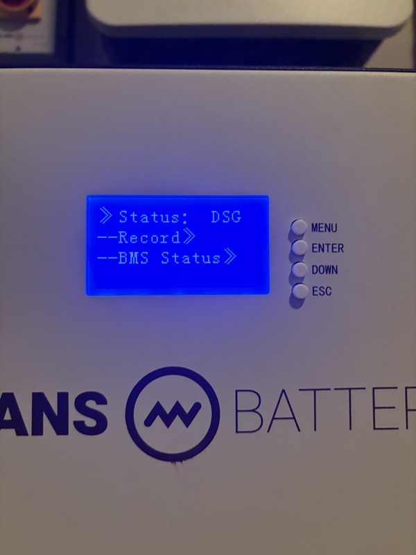

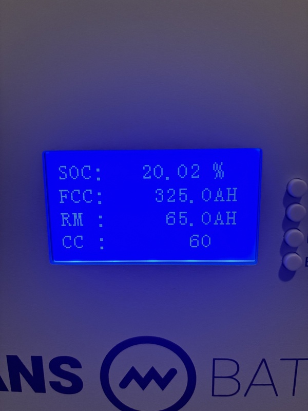

  • Quaros
  • Laatst online: 21:15

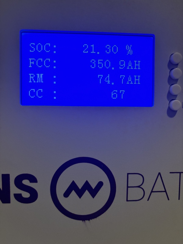

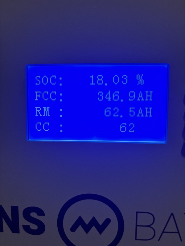

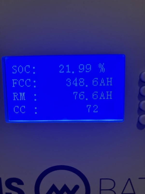

Vandaag is er iemand van BE langs geweest om al mijn 6 batterij modules een firmware update te geven. Nu was ik net toevallig wat aan het opruimen bij de installatie toen ik ineens de omvormer hoorde klikken en de volgende foutmelding verscheen die ik nog nooit eerder heb gezien:
F56-foutmelding betekent "DC Busbar Voltage Too Low" (te lage DC-busspanning).
Dit gebeurde toen er ineens bijna maximaal werd geëxporteerd naar het net. Vervolgens duurde het even en toen weer een klik op de omvormer en de export werd weer hervat maar nu niet meer maximaal.
Vervolgens even op alle modules de analog info opgehaald en zie ik dat er maar wordt ontladen op 1 van de 6 modules. In mijn beleving klopt dit niet. Iemand een idee waaraan dit zou kunnen liggen en hoe dit op te lossen?

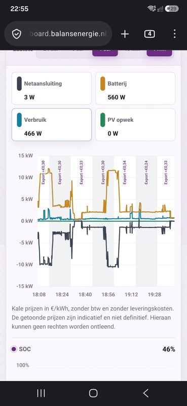

  • 0xygen500
Quaros schreef op woensdag 14 oktober 2026 @ 18:13:
Direct balans laten terugkomen

Mijn systeem wil niet meer importeren of exporteren.
Slaat alleen nog PV op die hij wel gebruikt :)
Alles gereset. Alles van de stroom gehad. Batterijen omvormer, EMS.
Helaas heeft niets geholpen.

Ik heb vandaag busbars geplaatst en direct ff gekeken waar de interne "busbars" van zijn gemaakt. Ze meten 78mm lang, 25mm breed en 2.6mm dik. Ik heb er wat af geschaafd met een vijl en ze zijn van aluminium. Volgens claude genoeg voor 165 tot 180A continu. Dat is geen 240 dus .... Maar verder weet ik ook niet zo goed wat de berekeningen / eisen zijn van busbars..
Verder viel me nog op dat de interne bout bij de middelste accu flink verkleurd was. Deze accu heeft altijd al problemen gehad met SoC drift. Kon bijna een volle slag nog nadraaien, vastgezet op 5Nm.
Afbeeldingslocatie: https://tweakers.net/i/Eec-BSR8cQxja96f67eE8OOjo6Y=/800x/filters:strip_icc():strip_exif()/f/image/yKEss0HlhtPKtFyi16KpcjFf.jpg?f=fotoalbum_large
Blij dat ik dit heb gedaan.
Ook viel me op dat al mijn bouten op ~20Nm vast waren gezet door balans, niet 13Nm wat gebruikelijker is voor M8 volgens mij.
[ Voor 3% gewijzigd door India Sierra op 14-10-2026 19:10 ]

Ronaldo 013 schreef op woensdag 14 oktober 2026 @ 19:02:
Wat zijn de Soc percentages van je accu packs?
Staat er een melding op de Deye?
Is er een actieve BMS melding als je kijkt op de schermpjes van je accu pack en dan bij BMS status?

India Sierra schreef op woensdag 14 oktober 2026 @ 19:10:
Mogen we zelfs het herstelwerk van Balans nog eens nalopen :?
Bij mij werden de achterste bouten ook aangedraaid met hier en daar flink wat ruimte, echter zonder momentsleutel waarbij ik ze hoorde 'tikken' zo strak :X
Nu ik busbars heb zal het niet snel meer los komen door uitzetten en krimpen.
Bij mij zat alles op de buitenste aansluitingen, ik zie er nu diverse met de binnenste 8)7

@India Sierra Als de kabel naar de Deye op de juiste stud zit, heb je maar 160A door de busbar...

Rick Astley schreef op woensdag 14 oktober 2026 @ 19:27:
alle 4 status DSG.
SOC zie de afbeeldingen
Afbeeldingslocatie: https://tweakers.net/i/fqlYiR1UWDuWSkQkkR0rUApEDvo=/x800/filters:strip_icc():strip_exif()/f/image/ftWFjXi7QME15Bl3KeUtEvov.jpg?f=fotoalbum_large
Afbeeldingslocatie: https://tweakers.net/i/RdMbzf-iZvoWmG0Wmt0lj-NSHTw=/x800/filters:strip_icc():strip_exif()/f/image/ujzSSnqTVyhxzaArNbMSxQFX.jpg?f=fotoalbum_large
Afbeeldingslocatie: https://tweakers.net/i/msqfw-3w5yLBPKrI_jOuuCqL_4A=/x800/filters:strip_icc():strip_exif()/f/image/z1nooQYOWUbbrFJI0AJxChjb.jpg?f=fotoalbum_large
Afbeeldingslocatie: https://tweakers.net/i/XS157-TtTym60Ygz4faC3cEAm-4=/x800/filters:strip_icc():strip_exif()/f/image/7IjcZQuEShkeSsNtrkdAm1yE.jpg?f=fotoalbum_large

Ronaldo 013 schreef op woensdag 14 oktober 2026 @ 19:36:
alle 4 status DSG.
Wat staat er als je in dit menu op 'BMS Status' drukt; zie je dan een afkorting waar de letter Y achter staat? Zo ja, welke :) ?

Ronald schreef op woensdag 14 oktober 2026 @ 19:32:
Goed punt!
Heb alleen niet het vertrouwen dat balans zo ver nadenkt met het aansluiten..

Rick Astley schreef op woensdag 14 oktober 2026 @ 20:12:
Alle 4 de batterijen gecheckt. Over staat een N achter
Als je toch al bezig bent, zet dan gelijk even een streepje met een pen. ;)

scoobs schreef op woensdag 14 oktober 2026 @ 20:50:
Iemand anders stelde de vraag in een andere vorm, maar welke gen accus zijn dit nu?
Streepje.. voor wat? :)
Dit is vgm gen3. Met de ingebouwde DC switch.
Hier staat iets wat door sommigen als indrukwekkend kan worden ervaren
  • zunrob
India Sierra schreef op woensdag 14 oktober 2026 @ 20:56:
Streepje dat doorloopt over bout en datgene waar ie opgeschroefd zit, zodat je kunt zien of ie zich los heeft gedraaid.

zunrob schreef op woensdag 14 oktober 2026 @ 20:57:
Ah check, goeie tip. Straks ff doen

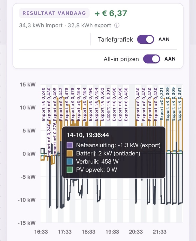

Hoe pakken jullie dat precies aan? Neem bijvoorbeeld onderstaande grafiek, waarbij de activaties voortdurend starten en stoppen. Start en stopt jullie lader dan ook continu?
Afbeeldingslocatie: https://tweakers.net/i/SKBDnnsFsfJr4C0medFouXcBaFc=/fit-in/4000x4000/filters:no_upscale():strip_exif()/f/image/fcK6QeLAPYDEi5JaBVT9HxWJ.png?f=user_large
Ik zie regelmatig activaties die maar een paar minuten duren en waarbij bovendien niet eens het volledige vermogen wordt ingezet. Houdt jullie automatisering daar rekening mee? Bijvoorbeeld door pas te beginnen met laden zodra een bepaalde vermogensdrempel van X watt wordt overschreden, eventueel in combinatie met een minimale activatieduur?
Zelfs dan heb je natuurlijk nog geen garantie dat een activatie lang genoeg aanhoudt om er daadwerkelijk iets aan te hebben. En dan is er ook nog de prijs. Ik heb de afgelopen dagen bijvoorbeeld importactivaties gezien tegen tarieven waarbij ik toch mijn vraagtekens zet, zoals €0,30/kWh all-in.
Ik ben benieuwd hoe jullie hiermee omgaan en welke voorwaarden jullie hanteren om het laden daadwerkelijk te starten of te stoppen.
India Sierra schreef op woensdag 14 oktober 2026 @ 20:20:
Goed punt!
Plus dat je van buitenaf niet kunt zien op welke stud intern de bedrading zit.

  • Borduif81
  • Laatst online: 22:48
Rick Astley schreef op woensdag 14 oktober 2026 @ 21:03:
Omdat dit indruist tegen het hele idee achter het BE BMS, daarmee vervalt het hele aFFR sellingpoint. Je kunt wel twee keer per week 'accubescherming' aanvragen, daarmee wordt er niet ge-exporteerd en krijg je voorrang bij import acties. Als je daar een beetje mee speelt (bijv,. aanzetten tijdens goedkoper EPEX prijzen) kan dat de pijn verzachten.
dat snap ik niet. Vanmiddag start ik de lader toen prijs 5 cent was. Maar er werd alleen uit de accu geladen. Als deze direct uit het net zou laden, kost het mij 5 cent. Er waren in de middag tijdens auto laden imports gestart voor 15 Cent om te stoppen toen prijzen naar beneden ging, toen werd er weer volledig uit de accu te geladen, prijs is het i.v.m. verlies dan 18 cent. Scheelt al 13 cent per kWh. Nu net een export gehad van 20 cent en batterij is bijna leeg. Auto Laden voor 15 cent,15% verlies en 2x2 cent kosten, is het verlieslatend om nu te exporteren voor die 20 cent. Batterij is zo leeg en kan ik in de nacht en morgenochtend waarschijnlijk tegen een hogere prijs inkopen. (Gisteren zelfs piek tegen 1,5 euro) Dat zijn al 3 verbeterpunten zonder affr in de weg te zitten. Het systeem zou dat kunnen detecteren, en anders zou een optie zijn om met een knop aangeven of je juist meer wil laden of ontladen.

Afbeeldingslocatie: https://tweakers.net/i/cv_m08blEjY-w_Cmf01aWSPEdVc=/x800/filters:strip_icc():strip_exif()/f/image/Qi6zQWKDUdGFLxSxzE9NDyAz.jpg?f=fotoalbum_large

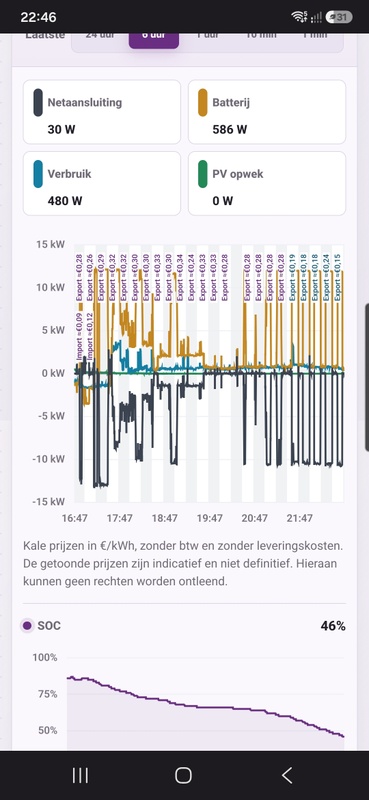

Afbeeldingslocatie: https://tweakers.net/i/zH2abMLj_LwcFMJENsv-OWSwL-4=/x800/filters:strip_icc():strip_exif()/f/image/PWsaZU1zAu60OnYhaQRI9WSb.jpg?f=fotoalbum_large
Ha zelfde tijd andere prijzen...
Maar jij kijkt in ander overzicht of je hebt een ander overzicht? Test panel.. maar 20ct meer op ongeveer alles, dat is raar.
