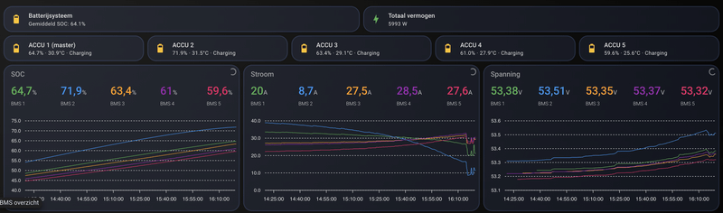

@KoningSlakkie hier geen importactivaties, steady vanaf 5% geladen van het net vannacht. Komt waarschijnlijk door de hoge prijzen... Afijn de vrouw kan wel weer lekker met de auto naar het werk, nadat we een lekker weekendje weg waren geweest. Wel jammer dat er nog geen pauze op de ontlaadknop van BE zit...

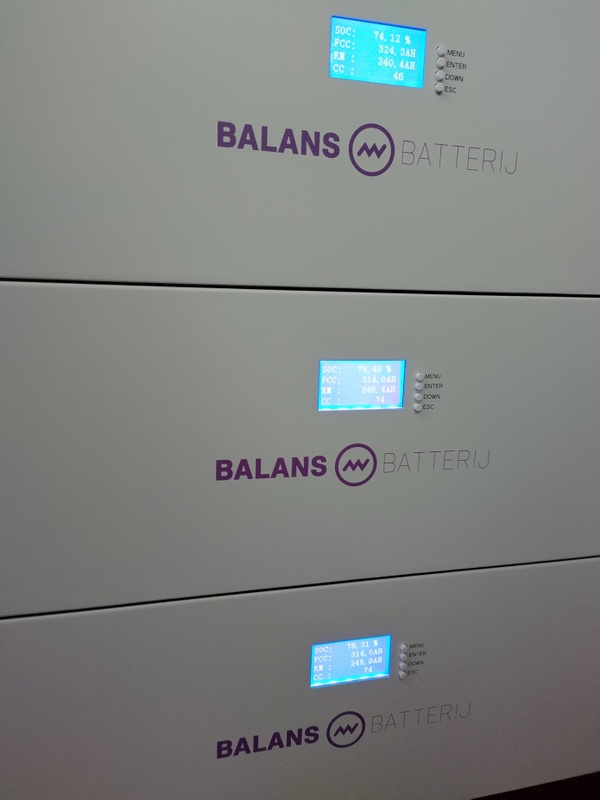

Solarman zegt Idle
Deze gegevens stonden op de display toen er van het net geladen werd bij een solarman SOC van 22%.
SOCFCC [AH]RM [AH]CC
Module 4 jan21,44%31467,392
Module 3 dec23,33%313,873,2114
Module 2 dec24,49%31476,997
Module 1 dec27,10%31485,185
Tasteless schreef op maandag 13 juli 2026 @ 10:26:
Wordt de batterij wel eens tot 100% geladen? (ivm calibreren). Zoals eerder aangegeven lijkt de standaard SOC voor terugleveren bij mij gezakt te zijn van 35% naar 25%. Vanmorgen was mijn SOC 12%.
En het is wel zo, ze zijn slechts eenmalig op 100% geweest in december toen ik nog 3 modules had. Daarna nooit meer dat zie je ook aan de FCC die nog de originele waarde hebben.

FCC is goed, CC toont aan dat niet alle modules gelijk belast worden. Ik had dit probleem ook na het installeren van de 4de module maar na een aantal calibraties op 100% SOC heb ik weer een mooie curve.
Het feit dat alles op de oude manier is aangesloten helpt natuurlijk ook niet mee.
Chatgpt:
Bij laden:
Module 1 bereikt als eerste 100%.
De BMS moet die module gaan afremmen terwijl module 4 nog ongeveer 94–95% zit.
Daarna ontstaat een lange balanceerfase.
Bij ontladen:
Module 4 bereikt als eerste de ondergrens.
De complete batterij stopt dan terwijl de andere modules nog energie over hebben.
Dat kost bruikbare capaciteit.

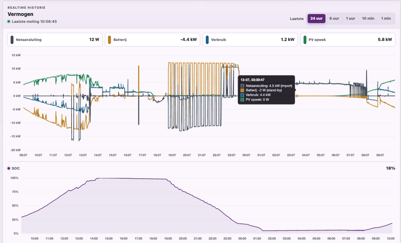

Afbeeldingslocatie: https://tweakers.net/i/6F_Wn1b0PBUqrFjE_ASjCYeuJWc=/800x/filters:strip_exif()/f/image/ZflBZInHT4mCemVywomuEJUK.png?f=fotoalbum_large
Same here, niet meer bijgeladen meestal gebeurd dit wel en trekt hij niet door na 5% zal idd afhankelijk zijn van de prijs.

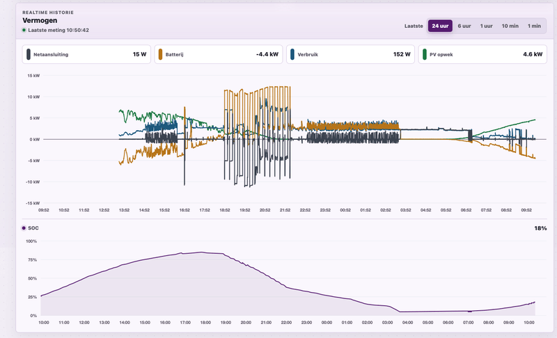

  • blue eyes
  • Laatst online: 22:56
Vannacht nog een serie exports gehad, vanochtend stond de accu op 17% . In tijden niet zo laag gezien. De gemiddelde prijs van verkoop vandaag, van die sessies op all in 22 cent, dus zeker niet spectaculair.
Vanochtend de EV maar aangeslingerd, accu naar 15%, maar inmiddels nu weer op 18% en gaat nu wel hard omhoog (als de wolken ook weg gaan D:) .
Alpha Innotec WP aardwarmte / 19230 WP Sunpower MAX 3 (32 / SMA - 18 / Enphase) 80 kWh BE batterij / vrijstaand huis gasloos / EV 40k per jaar

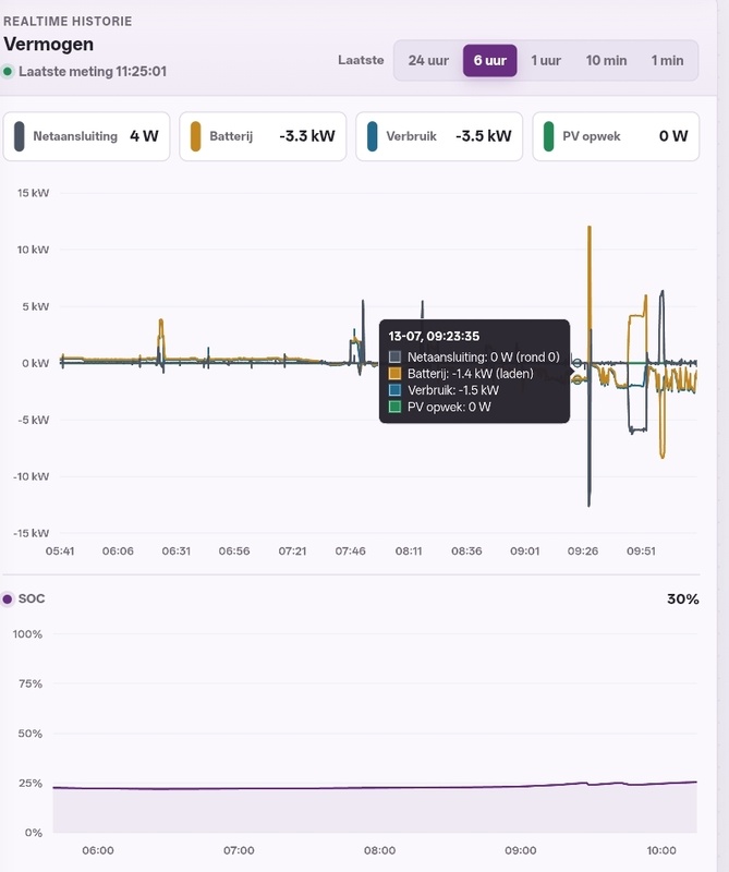

  • 0xygen500
  • Laatst online: 22:18
Afbeeldingslocatie: https://tweakers.net/i/cvkPDEJRYcsKb0ykfJy002Phe9c=/x800/filters:strip_icc():strip_exif()/f/image/ezRl9T21GUBrkQEFaskWK2SF.jpg?f=fotoalbum_large
Hier helemaal geen flipper gedrag?
  • Wolly
Je zat ook onder de 25%, flippergedrag stopte rond 0930 en die pikte je nog mee.

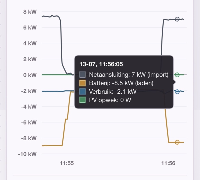

  • Bman
  • Registratie: Januari 2026
  • Laatst online: 21:47

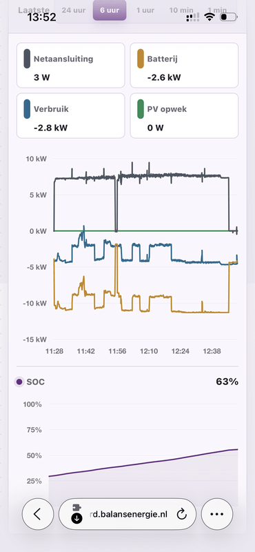

Opvallende activatie van ca.7,5kW gedurende ruim 1uur, met een korte onderbreking gedurende 1minuut.
Nooit eerder gezien. AFRR is actief
Afbeeldingslocatie: https://tweakers.net/i/lBpE0PFs5HzacRBlFzzaLA7OltI=/x800/filters:strip_exif()/f/image/jlJGiaRkPwByuE7RixAfXOD9.png?f=fotoalbum_large
Afbeeldingslocatie: https://tweakers.net/i/g7LZl61keGdV7PPB0hrPtHJl8TU=/800x/filters:strip_icc():strip_exif()/f/image/467y7xmwCEURYIQvZ6O95KP1.jpg?f=fotoalbum_large
  • jeeedeee
  • Laatst online: 03:22
Even een vraag hier aan de rest, dit weekend viel mij op dat bij prijzen van 1 cent kaal al geactiveerd werd om terug te leveren. Ik heb de resultaten van zaterdag erbij gepakt, en inderdaad, deze verkoopactivatie heeft mij netto geld gekost. Afbeeldingslocatie: https://tweakers.net/i/CvOSZX_6ZE29OQrdqZebStJm6LU=/800x/filters:strip_exif()/f/image/mqSCa08dNL2lBsw0Rk7No812.png?f=fotoalbum_large
Er lijkt dus iets in het algoritme veranderd te zijn, waardoor nu zelfs met verlies verkocht wordt. Ik heb de vraag ook aan BE gesteld, maar zijn er nog meer tweakers die dit gedrag zien? Voor mij als netto terugleveraar is dit wel onwenselijk...

Ik zie op die momenten geen activaties, maar de hierboven genoemde aFRR activatie zie ik ook niet (aFRR is wel actief hier).

jeeedeee schreef op maandag 13 juli 2026 @ 14:08:
Even een vraag hier aan de rest, dit weekend viel mij op dat bij prijzen van 1 cent kaal al geactiveerd werd om terug te leveren. Ik heb de resultaten van zaterdag erbij gepakt, en inderdaad, deze verkoopactivatie heeft mij netto geld gekost. [Afbeelding]
ja zit dat regelmatig ja. Enkele centen verlies, of 1 of 3 cent 'winst'
Wat dan nog steeds wegvalt in de opslag.
  • jeeedeee
@Jerra nee, dit was echt een activatie met 16 kW exporteren. Exacte SoC kan ik vanuit hier zo niet zien, maar lag ergens tussen de 70 en 90%. Wel handig voor BE dan om op die manier energie heen en weer te schuiven tussen hun systemen... Dan vind ik niet zo tof om dat qua kosten op de klant af te schuiven. Ben erg benieuwd naar het antwoord van @Balans Energie hierop.
Later op de middag had ik wel wat overloop, maar deze was een echte activatie vanuit BE. Rest zou ik moeten analyseren thuis obv P1 en productie cijfers.
  • jeeedeee
paQ schreef op maandag 13 juli 2026 @ 15:41:
Is toch vreemd, voorheen waren export activaties bij mij volgens mij toch echt pas op > 4 cent kaal dacht ik... Wel vaker wat overloop op 1 cent als de accu vol was, maar dat kwam dan meer omdat er niet geactiveerd werd, en de onbalansprijzen rond de 1 cent kaal schommelden.
  • paQ
  • Laatst online: 23:09
jeeedeee schreef op maandag 13 juli 2026 @ 15:43:
Sja, en dan zou je zeggen: aFRR is anders, maar volgens mij ontstaat de onbalansprijs als resultaat uit aFRR, toch?
  • blue eyes
Ik heb net de automatisering weer wat strakker gezet, afschalen bij negatieve export van de SMA omvormer.
De Enphase kan ik helaas niet knijpen.
het rare is, dat als ik de accu load zie deze nog lang niet op de 10000 watt zit. SOC op 60%, dat kan niet het issue zijn.
Dejavu? 7800 watt aan het laden, ik heb op dit moment de SMA gehalveerd..... Effectief 3000 knijpen omdat dit anders het net wordt opgestuurd tegen negatieve prijzen....
Nieuwe belletje naar BE denk ik, accu hoort gewoon met 10-11kW geladen te worden, 12kW is niet haalbaar begreep ik.
[ Voor 22% gewijzigd door blue eyes op 13-07-2026 15:54 ]

  • blue eyes
Ik ben al de hele middag aan het leveren, zie de grafiek, duidelijk te zien waar ik zelf de automation strakker heb gezet.
Nu steady 360 watt export.
Afbeeldingslocatie: https://tweakers.net/i/asCrPtq54UHlrp-cwiO8JST4ZCk=/800x/filters:strip_exif()/f/image/GxixTD8KIXLAJUm8nmJCnfDZ.png?f=fotoalbum_large
Dit issue eerder gehad, toen is een team langsgekomen, wat moeren strak gedraaid, bekabeling anders gekoppeld en ik zag weer laad vermogens boven de 10000 watt. Nu op dit moment 7800 watt.
Ik moet even er in duiken. Lagere vermogen is te verklaren als je eigen verbruik hoger is, of de EV wordt geladen. Maar dat is voor beiden niet het geval. Op bovenstaande grafiek zijn exports tot 2000 watt te zien, op een andere grafiek zie ik de accu met max 8000 watt laden....
Die 2 samen is reden voor onderzoek :)

  • Wolly
blue eyes schreef op maandag 13 juli 2026 @ 15:51:
Omvormer zal ook wel deraten bij hoge temperatuur, is dat niet het geval?
  • paQ
blue eyes schreef op maandag 13 juli 2026 @ 16:14:
Idd, wat ik net al zei - ze zijn er voor langs geweest.
En wat was het probleem / oplossing?
Want zo te lezen werkt het nog niet.
  • blue eyes
Deraten, zoveel? De temp hier van de omvormer is rond de 50-52 graden.
Accu 2, dat is idd ook het eerste waar ik aan dacht Getlem! Die springt best vaak op en neer, het volst, het leegst, hoogste ampere waardes, etc.
Ook nu weer; ampere naar beneden geklapt.
Heeeeeel evident (maar wellicht geknepen door EMS? Hogere soc dan de rest).
Ik had al een printscreen gemaakt voor BE, hier ook maar even delen:
(accu laden is nu lager, de wasmachine is aangezet en er is iemand aan het douchen (WP) - voordat iemand dat opmerkt :D)
Afbeeldingslocatie: https://tweakers.net/i/bNqhh92nrs6BWlxABLO4MM1AyRI=/800x/filters:strip_exif()/f/image/dhQNT9p32tFQQ7m1t0ZUogTO.png?f=fotoalbum_large

  • blue eyes
paQ schreef op maandag 13 juli 2026 @ 16:19:
Wat ik toen al zei, niet echt opgelet, was druk met werken, hoofd elders nodig.
Iets met alles natrekken, controleren en kabels anders aangesloten.
En toen had ik ook weer waardes van 10000 - 11000watt met het laden.

  • paQ
Sja het is toch duidelijk zichtbaar dat er iets mis gaat zou ik zeggen.
Maar dan zou ik juist op deze momenten eens de temperaturen meten op de pods aan je modules.
  • blue eyes
Overigens - kabels voelen koel, maar dat is een beetje cheaten. Direct achter de accu heb ik een fan die "koude" lucht van buiten naar binnen trekt, die gaat achter de accu's omhoog (naar de onderkant van de omvormer).
Meter om de "ogen" zelf te meten heb ik niet.

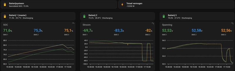

  • Speedy-Andre
  • Laatst online: 00:32
Speedy-Andre
Sony ZL, XA, Nokia XR20
Afbeeldingslocatie: https://tweakers.net/i/8ofNyxIjnpXsSFpSll1RfXkJJuU=/x800/filters:strip_icc():strip_exif()/f/image/tGdCrXiIOtc5ZGqFlyV8K6pk.jpg?f=fotoalbum_large
Afbeeldingslocatie: https://tweakers.net/i/CqhMTVOOOf6L7fbymZfdhHgmYkU=/x800/filters:strip_icc():strip_exif()/f/image/1h9DbzU9seXaE7qtKGwbXc7y.jpg?f=fotoalbum_large
Afbeeldingslocatie: https://tweakers.net/i/ilvb4Ha8dbHi7q-SqCkAd0DMZtc=/800x/filters:strip_icc():strip_exif()/f/image/sjjYtpEt78L8px0fMhoiXkUQ.jpg?f=fotoalbum_large
Ik heb mogelijk een batterij die niet goed met de rest meeloopt als ik naar CC kijk:
1: 46
2 en 3: 74
BE kon er niet zo veel verkeerds aan zien toen ik de Pace-bms online had gezet, echter laat die de CC niet zien en kan je wel zien dat de stroom naar batterij 1 vaak uit de pas loopt.
Aangezien ze nog een keer komen om de firmware te updaten vanwege het bij 13% idle fenomeen kan ik dat alsnog meegeven.
Ze vroegen om plaatjes van het capacity menu en in de plaats daarvan stuurde ik dat linkje waarna er niet alsnog om de plaatjes werd gevraagd.
Echter is mij nu wel duidelijk dat batterij 1 op meerdere manieren afwijkt van de rest, hij geeft als enige een 'werkelijke' capaciteit weer en de andere 2 de standaard 314Ah omdat ze kennelijk nog geen volledige cyclus hebben doorlopen (mogelijk door het idle issue).
Ook hier gaat het om de batterij die aan de - van de Deye zit.
Was dat niet de vervangen module?

  • Speedy-Andre
Speedy-Andre
paQ schreef op maandag 13 juli 2026 @ 17:24:
Nee, de onderste (3) is vervangen vanwege vastzittende knopjes.
Nog even de ongelijke soc en ontlaadstroom bij een activatie van zojuist.
Afbeeldingslocatie: https://tweakers.net/i/aM7LRcH_lrJHyq3TLnqBi6_KTxY=/800x/filters:strip_icc():strip_exif()/f/image/xJUSffuDsmobuyQyB4yb2UOe.jpg?f=fotoalbum_large
  • paQ
Speedy-Andre schreef op maandag 13 juli 2026 @ 17:31:
Soc niet naar kijken.
Laadstroomgedrag is wel anders ja. Wellicht toch aanhaalmoment. Binnen en of buitenzijde.

  • blue eyes
Even geen zin om maandrapportage af te ronden - even met Claude, onze slimme vriend wat gefreubeld.
You hate it, or love it. Iig afwijkend van de meesten hier :D :D
Afbeeldingslocatie: https://tweakers.net/i/HGeCSQPO-mwyzuF1GfXgGkR46x4=/800x/filters:strip_exif()/f/image/OTafubK8qPw3LUCm2PApzuU6.png?f=fotoalbum_large

Het oogt heel erg als elke AI flask UI idd. :+ misschien claude design eens even om input vragen.
Significantie van nummers vervalt zo rond de 2 á 3 cijfers, aghankelijk van wat het eerste getal meestal is.

  • blue eyes
scoobs schreef op maandag 13 juli 2026 @ 23:53:
:D :D . Busted - idd, dit is typische AI. Ach, iedere gek met fantasy kan nu deze zaken maken. Ach spelen, komt vanzelf rust en een pagina met 2 getallen :D
Goed voorbeeld, ik had een XLS met duizenden regels, 6 jaar historie, dagelijks deels geautomatiseerd gevuld, deels handmatig. Dit voor PV en verbruik. Veel grafieken.
Met AI heb ik MariaDB / MYSQL, PhPMYadmin, Node-Red, Grafana draaien waardoor ik 90% van de layout heb behouden, zelfs uitgebreid en volledige geautomatiseerd.
Mbt getallen achter de komma, even bewust zo neergezet, even optisch zien, BMS waarde vs Solarman waarde.
Dit irt de verliezen in het systeem.
Of je SOC 10.4 gebruikt of 10.5% , iets in die trend.
Deze pagina is een hulp pagina, niet om dagelijks te kijken. Op de hoofdpagina staat 1 batterij logo met de SoC.
[ Voor 24% gewijzigd door blue eyes op 14-07-2026 08:24 ]
