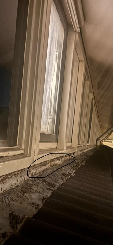

Onder mijn kozijn zit maar 10 cm tussen kozijn en begin dakpannen. Weet iemand of dit genoeg ruimte is voor de poten van de standaard beugel. Afbeelding ter illustratie (gaat om omcirkelde gedeelte, gaat om een lessenaarsdak).Afbeeldingslocatie: https://tweakers.net/i/ihRFJ5CRgp6FGcWGTAOL30YkNOM=/x800/filters:strip_icc():strip_exif()/f/image/U87sNr0Z7V96DTPYTrHOWXpH.jpg?f=fotoalbum_large
Andere beugel gaat voor mij ook niet werken denk ik, enige hoop is de standaard beuegel

Misschien kun je hier iets mee ( zie link )
https://www.reddit.com/r/MideaPortaSplit/comments/1u9vcof/montage_an_gaubenfenster/
https://www.reddit.com/r/MideaPortaSplit/comments/1ucs8vg/midea_nicht_eben/
https://www.reddit.com/media?url=https%3A%2F%2Fpreview.redd.it%2Fportasplit-v0-l70lyzjy56qe1.jpeg%3Fwidth%3D2280%26format%3Dpjpg%26auto%3Dwebp%26s%3Dc277b9bbf85c0f942545dd6dcd26be81a9831c88
