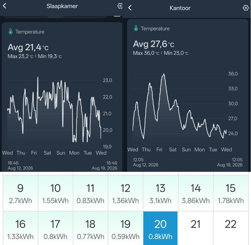

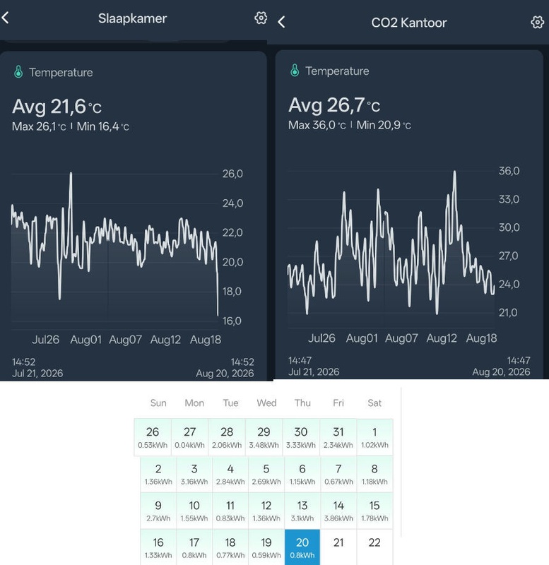

Ik lees vooral hoe goed hij koelt of warmt, maar ik heb ook interesse in hoe goed het toestel droogt, want hier heb ik momenteel 24°C met meer dan 60% vochtigheid. Ik kan zeggen dat ik mij hier kapot zweet terwijl de temperatuur eigenlijk niet zo hoog is. Ook wat is het verbruik bij het drogen.
  • TekkenLord
  • Laatst online: 07:01
cinde schreef op woensdag 19 augustus 2026 @ 20:28:
Eigenlijk een goed punt. Ik had mijn portasplit tot afgelopen dinsdag nog gebruikt ondanks dat de hitte al weg was. Maar het voelde nog bedrukt en klam in de woonkamer. En ik zweette ook nog regelmatig.
Ik heb dan nog steeds de cool mode gebruikt om echt de gevoelstemperatuur lager te krijgen.
Volgens Midea zou de dry mode veel zuiniger moeten zijn. Ik denk dat het moeilijk is om algemeen een bepaling te geven omdat de ervaring per persoon en per situatie verschilt. Wellicht is een stelregel: om schimmel en muffe geur te voorkomen, dry mode. Om gevoelstemperatuur te regelen, cool mode. Het is niet altijd zo zwart wit. Hier is wat Midea zegt over de verschillende modes.
Ik zal de volgende keer ook eens de dry mode proberen.

TekkenLord schreef op donderdag 20 augustus 2026 @ 10:29:
Klopt..sterker nog ik gebruik meestal de dry mode. Scheelt een stuk in de energie kosten ,zelf vind ik het persoonlijk behaaglijker.
  • CrashOverDrive
  • Laatst online: 29-11 13:04
Dry mode trekt wel max temp omlaag :P Met cool staat hij bij mij meestal op 22. Dry trekt hem binnen een half uurtje naar 17

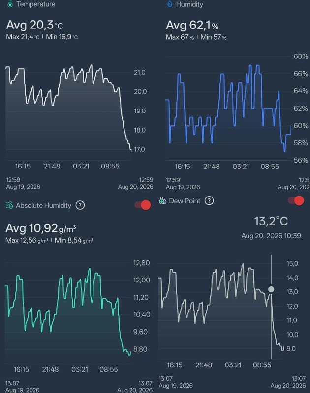

Zoals ik eerder schreef is de temperatuur dus niet in te stellen als hij op drogen staat, hij gaat gewoon op half vermogen pruttelen zolang hij kan. Dus het wordt wel mokerkoud :P Ik heb hem om 10:30 op dry gezet voor je als test:
Afbeeldingslocatie: https://tweakers.net/i/uJ1MEbk78oogI0er98FgDOw6VRM=/x800/filters:strip_icc():strip_exif()/f/image/FGFq3nsw5WxP7IwsPm9YjifP.jpg?f=fotoalbum_large
Relatief daalt hij niet echt omdat de temp flink dropt, maar absoluut droogt hij zeker wel :)
*temp gemeten op slaapkamer,op zo'n 3 meter bij de portasplit vandaan, niet in de luchtstroom.

  • CrashOverDrive
DNND schreef op donderdag 20 augustus 2026 @ 14:38:
Opvallend dat hij zo zo weinig verbruikt maar toch hard koelt, want dat verbruik is (veel) lager dan in de cool modus. Ik vraag me af of je deze modus als een budget airco mode kan gebruiken.
De koel modus is ook best laag als je naar het gemiddelde kijkt omdat hij in dipjes koelt en dan weer stopt. Vandaag met dry is mijn hoogste verbruik van de week. Ik blijf even strooien met grafieken :+
Slaapkamer (met airco) en werkkamer (zonder airco) ter referentie voor hoe hard de airco moest werken. Beide ongeveer 15m2, beide naast elkaar onder hetzelfde schuine slecht geisoleerde dak. De airco op de kamer eigenlijk al een maand op 21-23 (vaak tegen de middag zet ik hem wat koeler) en gebruikt meestal rond de 1.5 KwH voor de hele dag, behalve toen het even bijzonder warmig was vorige week :X
Afbeeldingslocatie: https://tweakers.net/i/iayfDYLTGon5pjogqyHRsL3bPlc=/800x/filters:strip_icc():strip_exif()/f/image/x6E26daGgk3pJLlGAlMEGceI.jpg?f=fotoalbum_large
*edit, meteen maar even een hele maand erbij gepakt. Midea power laat het wel wel alleen maar in kalender maanden zien, dus de eerste 5 dagen even gefotosoept van de maand ervoor, vandaar de vage uitlijning in de kalender :+
Afbeeldingslocatie: https://tweakers.net/i/jsmYmbuyTYJTXlrZNUCTDA82l8U=/x800/filters:strip_icc():strip_exif()/f/image/2Mq1btWlDUpex2qjGU5P5Na8.jpg?f=fotoalbum_large
