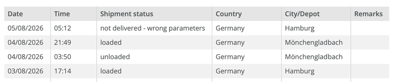

  • sonox
  • Laatst online: 03-11 18:34
Nou ik heb de mijne van online-accu.nl nog steeds niet binnen tot op de dag van vandaag geen werkende T&T code gekregen. En elke keer als ik bel wordt er aangegeven dat er contact wordt opgenomen met het depot in Duitsland maar daarna blijft het steeds stil. Ik ga ze morgen maar weer bellen :'(

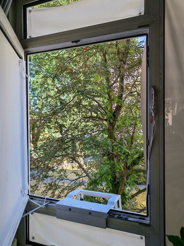

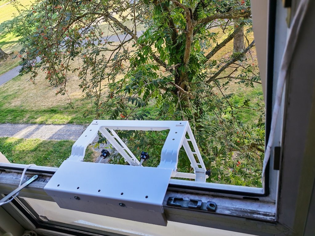

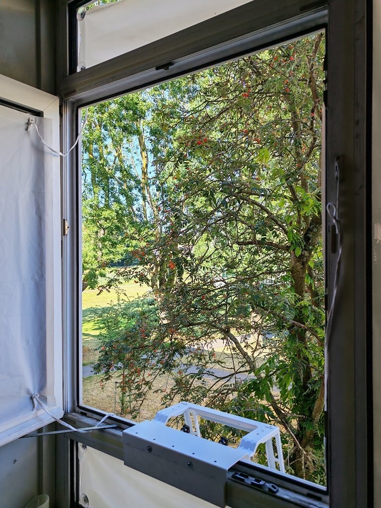

  • insomniaaa
  • Registratie: Februari 2022
  • Laatst online: 16-09 19:07
Ik heb vandaag de beugel proberen te installeren maar helaas is het niet mogelijk op bij mijn raam. Het is namelijk zo breed, dat je het niet ertussen kunt klemmen.
Heeft iemand hetzelfde probleem en weten op te lossen? Wellicht met een balk hout, u-profiel of dergelijke? Ik denk dat ik dan wel in het venster zelf moet gaan schroeven om het vast te maken.
Ideeen zijn welkom! Dankjewel.
PS: Ik zit op de 1e verdieping dus ik kan helaas niet boven in de muur zelf onder de raam.

  • tweakmemore
  • Registratie: Februari 2021
  • Laatst online: 01:19
tweakmemore
insomniaaa schreef op woensdag 5 augustus 2026 @ 20:29:
Bij mijn raam hebben ze ook deze buis of dergelijke vast gemaakt. Geen idee wat voor doel het heeft. Maar het is in principe wel mogelijk om de beugel daar aan vast te klippen. Nadeel is dat het een stuk hoger is en ik heb geen idee of de buis/balk uberhaubt het gewicht aankan. Denk ook niet dat de buiten unit dan recht zal staan.
Ik heb deze voorbij zien komen, waarin @thunder68 het oplost met een u-profiel. thunder68 in "Midea PortaSplit vragen"
Maar mogelijk zijn er nog meer oplossingen die voor je zouden kunnen werken. Misschien is het een idee dat je op dat "posts met afbeeldingen" icoontje van boven klikt (boven de " Volgende >>" knop), dan komen er een hoop foto's langs van hoe mensen hier het allemaal geinstalleerd hebben.

Afbeeldingslocatie: https://i.imgur.com/xRO9t4B.jpeg

Afbeeldingslocatie: https://tweakers.net/i/6q4Y-rsnk2uUmNF-T1xWsF1teAA=/800x/filters:strip_exif()/f/image/hOH1TllHjDRMRxTTN0fjk29P.png?f=fotoalbum_large
Blijkbaar is mijn bestelling een rondje aan het doen tussen depots in Duitsland. Levering staat nog steed op 07 / 08 ... Fingers crossed aangezien het volgende week weer bloedheet gaat worden voor een paar dagen ...

Voorbeeldje van multiplexplaat met uitsparing voor de slang. Raam gaat naar binnen open en kan dus niet helemaal dicht maar de plaat in het kozijn is het goed afgesloten. Vastgezet in het kozijn mbv schuifpinnen die in gaatjes in het kozijn vallen. Bevalt hier prima.
Afbeeldingslocatie: https://tweakers.net/i/B3tU9tiAbzRkITYmO8Ei5P7i0vA=/x800/filters:strip_icc():strip_exif()/f/image/MIsJoaperdd1oczTkSCTxAPJ.jpg?f=fotoalbum_large
  • Raaa010
  • Laatst online: 09-11 08:22
Raaa010
thunder68 schreef op donderdag 6 augustus 2026 @ 15:47:
zo iets als dit heb ik ook gedaan alleen met een naar buiten draaiend raam, en ik had klemmen geprint met de 3d printer! om het easy in en out te maken, buiten draaiend raam via het balkon dicht geduwd, en vast gezet met een raam uitzetter. raam gaat geen kant op, ik laat het zo de komende winter ook zitten.

Ja, nu moet ik mezelf quoten ... Nadat ik antwoord had gekregen van online-Accu.nl dat volgens hen de levering toch morgen zou gebeuren kreeg ik een half uurtje later telefoon van de chauffeur van de vrachtwagen dat hij niet in de straat kon draaien daar zijn vrachtwagen te groot was ... Gelukkig heb ik een steekwagen en ben ik hem dan maar zelf gaan halen op de hoek van de straat waar die beste man zich geparkeerd had.
Best hoed af voor de behulpzame chauffeur die geduldig stond te wachten.
Dus de bestelling is een dag vroeger geleverd geweest en de tracking was foutief ... nog een geluk at ik thuis was ...
Heel fijn om te horen dat je het hebt. Het gaat weer erg warm worden, dus laat het even 24 uur rusten en geniet van je koele lucht!

@TekkenLord
Hier 3 fotos:
Afbeeldingslocatie: https://tweakers.net/i/ODIQMbUq8eOz6Bypn2GyOXMbBg0=/fit-in/4920x3264/filters:max_bytes(3145728):no_upscale():strip_icc():strip_exif()/f/image/mcnFaFSX7MAjUPXsYvSYKFFg.jpg?f=user_large Afbeeldingslocatie: https://tweakers.net/i/lTCBhAaMjN2so0b5hj2q9fKotX8=/fit-in/4920x3264/filters:max_bytes(3145728):no_upscale():strip_icc():strip_exif()/f/image/MCaeWpvar1bSirw9KQsgp2qv.jpg?f=user_large
Afbeeldingslocatie: https://tweakers.net/i/vRLKDH2mS4GX526InYwFlfQa95o=/fit-in/4920x3264/filters:max_bytes(3145728):no_upscale():strip_icc():strip_exif()/f/image/THGhyvoDq39HJHetSgtfWwOR.jpg?f=user_large
Heb ondertussen uitgemeten hoe groot de plaat moet zijn en heb dus ook 4 balkjes die ik in het kozijn kan klemmen. Dan nog even uitsparingen voor het rek, de buis en heb ook een langere condensafvoersnoer besteld welke morgen binnen zou moeten komen...
Dus plan is van het weekend maar eens te gaan klussen ;)

m0ridin schreef op donderdag 6 augustus 2026 @ 20:02:
@TekkenLord
Hier 3 fotos:
[Afbeelding] [Afbeelding]
haal je glas er uit ! dat is easy peasy check youtubee glaslat los maken kunstof kozijn, en zet er een plaat hout in en je raam kan gewoon dicht en open ! werkt 100x fijner , dat raam zet je gewoon veilig weg.

Maar dan kan je niet gemakkelijk de buiten unit binnen en buiten zetten?

Raaa010 schreef op donderdag 6 augustus 2026 @ 20:39:
+10 voor dit advies zie ook mijn eerdere post.
Glas er uithalen en vervolgens semi permanent een plaats erin is een ideale oplossing. Geen gehannes met ramen of deuren op een kiertje of juist niet toegankelijk zijn vanwege de airco.
Thanks! (Ook @kwibox ). Ziet er zowaar als te doen en erg netjes uit... Enige twijfels die ik heb is dat dit een huurwoning is en ik tegelijk handig en onhandig ben. Of best handig maar ook verstrooid en laks waardoor het geen garantie op succes is :+
En het fijn zou zijn het raam te KUNNEN openen (ivm ventileren etc, en idd... om die buitenunit als nodig eenvoudiger binnen te kunnen zetten.) zoals @daflux ook opmerkt.
Oh, en alsnog moet ik het rek waar de buitenunit aan hangt nog ophangen, daardoor kan het raam sowieso niet dicht! Tenzij ik die dan ook aan het raamframe kan hangen, maar dat lijkt me geen goed plan (minder sterk/stabiel).

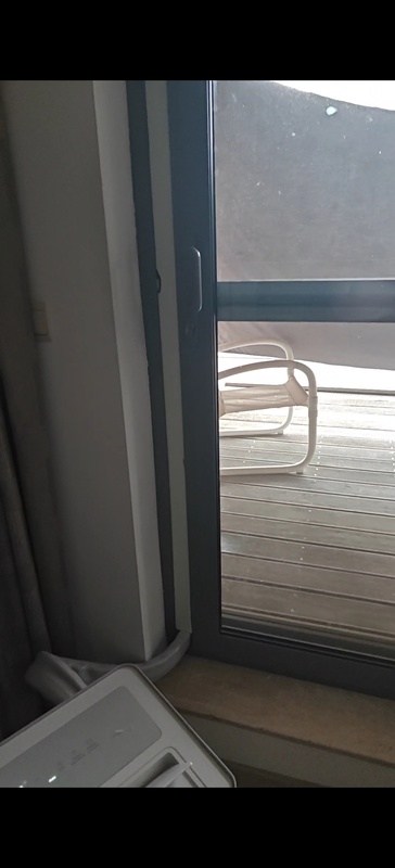

Korvaag schreef op donderdag 30 juli 2026 @ 22:06:
Dat werkt prima. Hier ook buisisolatie ertussengeduwd. Komt naast niets doorheen en wat er doorheen komt valt onder het mom 'ventilatie'. Bijkomend voordeel is dat het geen deuk kost. Deur zelf zit hier vast met een wig enzo. Perfecte oplossing.
Dit spul dus:
https://www.gamma.nl/assortiment/buisisolatie-voor-35-mm-buis-grijs-2-meter/p/B589817
Met dank aan Rezania en Korvaag voor de tip van de buis isolatie voor een schuifdeur.
Hier bij ons niet te vinden in 2 meter lengte ... dus even naar GAMMA Terneuzen geweest.
Werkt prima!

Rakthi schreef op vrijdag 7 augustus 2026 @ 09:30:
Werkt prima!
Ik ga deze ook proberen. En de buitenkant en binnenkant wellicht afplakken met schilderstape zodat het er nog toonbaar uitziet, en wellicht even kan laten staan als het kouder wordt en deze als verwarming kan gebruiken.

Bij aliexpress heb ik een hor gekocht op maat (20 euro) en heb ik ervoor gekozen aan de linkerkant een rits te laten plaatsen (zonder extra kosten). Nu kan ik de buiten unit makkelijk buiten plaatsen want het hor gaat helemaal open dankzij de rits, en daarna dichtdoen. Geen enkele mug komt binnen.
Heb je hier een linkje van? Sowieso interessant zo'n hor.
Zo dan! Die rits is ideaal zeg! Heb je dat door iemand laten doen? Ik ben zelf niet zo handig met dat soort dingen, maar dit is wel echt de oplossing, dit moet ik hebben. Evenals dat hor. Wat ik nu heb is gewoon zo'n hor dat ik gekocht heb bij Kruidvat, heb je van die plek klittenband stripjes en dan het horgaas erover. Toch kwam ik die ellendelingen van de week wel tegen. Zal wel via de portiek gegaan zijn, verschrikkelijke beesten zijn dat, helemaal wanneer de nacht al zo warm is en slapen zeer moeilijk is.
Maar stel het is wel toegestaan, dan is een echte split unit veel effectiever en uiteindelijk goedkoper in gebruik ook toch?
