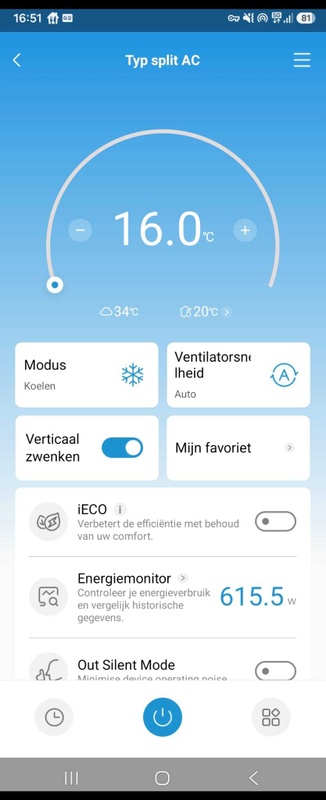

Raaa010 schreef op donderdag 30 juli 2026 @ 13:03:
[Afbeelding] ik heb toch liever 20 graden ipv 34 met gewoon een windje
Een kennis in Duitsland heeft het 8000 BTU model, normaal wel een appartement waar het relatief koel blijft maar onlangs in de heatdome hittegolf ook daar is het dan 35-41°C buiten terwijl het lekker 20-23 binnen is. Wel zegt hij dat als hij op 23°C is ingesteld dat de unit soms nog wat verder koelt, dan afslaat en dan weer aangaat als het warmer is in de iECO modus.
Soms moet het ding gewoon uit of lager gezet worden omdat het simpelweg zo krachtig werkt.
