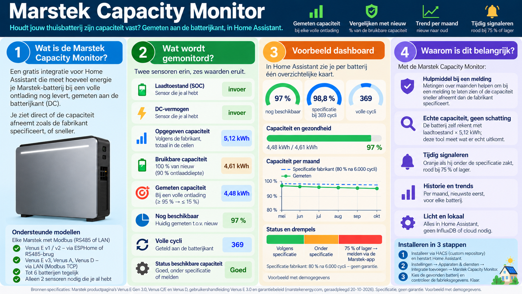

Hoeveel capaciteit heeft je Venus E nog? Nieuwe tool voor Home Assistant
De laatste dagen gaat het hier veel over capaciteitsverlies en meldingen bij Marstek. Maar hoe weet je eigenlijk hoeveel je batterij nog levert? Daarvoor heb ik een kleine Home Assistant-integratie gemaakt: Marstek Capacity Monitor.
Afbeeldingslocatie: https://raw.githubusercontent.com/satscan1/marstek-capacity-monitor/main/screenshots/infographic-nl.png
Wat doet hij?
  • Meet de bruikbare capaciteit bij elke volledige ontlading (van 95 % of hoger naar 15 % of lager), aan de DC-kant: de batterij zelf, zonder omzetverlies van de omvormer.
  • Houdt drie dingen uit elkaar: opgegeven capaciteit (5,12 kWh), bruikbare capaciteit (na de interne reserve) en gemeten capaciteit.
  • Vergelijkt de meting met de specificatie van de fabrikant: 80 % na 6.000 cycli. Groen = volgens specificatie, oranje = eronder, rood = 75 % of lager (melden via de Marstek-app).
  • Tot 6 batterijen, alles lokaal in Home Assistant. Geen InfluxDB of cloud nodig.
  • Kaarten voor het dashboard: een button-card-versie en een versie met standaard HA-kaarten.
Wat heb je nodig?
  • Home Assistant met een koppeling die de laadtoestand (SOC) en het DC-vermogen van de batterij levert. Dat kan via RS485 (ESPHome, LilyGo, M5Stack, Elfin EW11) of via LAN met Modbus TCP, bijvoorbeeld marstek_venus_modbus of Omnibattery.
  • Getest: Venus E v1, v2 en v3. Venus E 4.0, Mini en Max heb ik niet kunnen testen. Levert jouw koppeling die twee sensoren, dan zou het moeten werken. Laat het weten!
  • Koppelingen die alleen het AC-vermogen leveren (zoals de meeste cloudkoppelingen) werken niet goed: daar zit het omzetverlies in. De tool waarschuwt als je zo'n sensor kiest.
Installeren
Via HACS: Custom repositories → github.com/satscan1/marstek-capacity-monitor, type Integration. Daarna Instellingen → Apparaten & diensten → Integratie toevoegen → Marstek Capacity Monitor. Hij zoekt zelf je batterijsensoren en stelt ze voor. Uitleg in het Nederlands staat in de repo.
Geef hem even de tijd
De tool meet pas bij een volledige ontlading. Laat hem dus eerst een aantal dagen draaien voordat je iets aan de cijfers hebt. De getoonde waarde is het midden (mediaan) van de laatste 3 metingen, dus na een paar ontladingen wordt het pas echt betrouwbaar. In de winter, met weinig zon, kan het langer duren voordat de batterij helemaal vol en weer leeg is geweest.
Let op: het is een hulpmiddel bij een melding, geen bewijs. De garantie loopt via Marstek zelf.
Problemen of ideeën?
Graag via Issues in de repo: github.com/satscan1/marstek-capacity-monitor/issues. Dan blijft het bij elkaar en kan ik het netjes oppakken.

SatScan schreef op dinsdag 20 oktober 2026 @ 19:18:
Wat doet hij?
Wat heb je nodig?
Installeren
Wat doet hij?
Wat heb je nodig?
Installeren
jammer dat het net zoals met Omni steeds een modbus nodig hebt, tegenwoordig kan je met de mqtt integratie ook alle beschikbare waarden van cellen opnemen in HA zelfs voor de V1 en V2.
Ik volg ondertussen ook je HESC, knap werk _/-\o_
edit ik zie net in de github info dat je de sensors zelf kan selecteren O+ effe testen.

dnat schreef op dinsdag 20 oktober 2026 @ 19:41:
De omni integratie gaat in 100% cpu HA consumptie trouwens als je niks toevoegt van devices, denk dat daar een bug zit. Wegens geen MQTT had ik die getest maar kon dus niet verder met integratie.
Dank je, ook voor de woorden over HESC!
Goed dat je het noemt: je hebt geen Modbus nodig. De tool kijkt alleen naar twee sensoren van de batterij: de laadtoestand (SOC) en het DC-vermogen. Waar die vandaan komen maakt niet uit: ESPHome, Modbus of MQTT, alles mag. In mijn bericht noemde ik alleen voorbeelden; dat had duidelijker gekund.
Eén ding om op te letten bij MQTT: kies een sensor met het vermogen van de batterij zelf (DC), niet alleen het vermogen van de omvormer (AC). Bij AC zit het omzetverlies erin en valt de gemeten capaciteit te laag uit. De tool geeft een waarschuwing als je zo'n sensor kiest.

  • SatScan
  • Registratie: Februari 2024
  • Laatst online: 10:47
SatScan
HA · Energie in eigen huis
Marstek Capacity Monitor 0.4.0: makkelijker installeren en meteen een eerste meting
Even een korte update over de capaciteitsmonitor voor Home Assistant. Bedankt voor alle berichtjes na de eerste release: daar is veel van terug te zien in deze versie.
Afbeeldingslocatie: https://tweakers.net/i/LcTBzkEn381Qtgq6t-uh23RDjAg=/fit-in/4000x4000/filters:no_upscale():strip_exif()/f/image/yCW7jyNMQ6eOisMwRGYSIPGo.png?f=user_large
Wat is er nieuw?
  • Geen button-card meer nodig. De kaarten zitten nu in de integratie zelf. Je vindt ze gewoon onder Voeg kaart toe.
  • Dashboard met één klik. Vanaf HA 2026.5 staat het Marstek-dashboard bij Voeg dashboard toe. Je batterijen worden vanzelf gevonden.
  • Meteen een eerste meting. Voeg je een batterij toe, dan kijkt de monitor terug in je HA-geschiedenis (tot 30 dagen, zo ver als je geschiedenis teruggaat). Heeft je batterij in die tijd een volledige ontlading gehad, dan heb je direct een eerste meting.
  • Model kiezen. Kies Venus E v1/v2, Venus E v3 of Venus D en vul alleen de installatiedatum in. De fabrieksgegevens worden voor je ingevuld.

  • SatScan
SatScan
Na deze versie blijft het voor even wat rustiger... beloofd ;-)
Marstek Capacity Monitor v0.5.0: SOC-drift en celkalibratie
Vanavond is v0.5.0 van de Marstek Capacity Monitor uitgekomen. De vorige versies volgden alleen hoeveel bruikbare capaciteit je batterij nog heeft. Deze versie kijkt ook of de SOC-meter nog klopt en of de cellen in balans blijven. Gaat daar iets mis, dan zegt hij wat je kunt doen.
Afbeeldingslocatie: https://raw.githubusercontent.com/satscan1/marstek-capacity-monitor/main/screenshots/08-dashboard-nl.png
SOC-drift
De monitor vergelijkt elke stap van de laadtoestand met de DC-energie die er werkelijk in of uit ging. Springt de SOC zonder dat de energie dat verklaart, laadt hij nog bij terwijl er 99 % staat, of blijft hij bij ontladen lang op 100 % hangen, dan is dat een voorval.
Hij meldt alleen bij een patroon, binnen 45 dagen:
  • 1× wordt alleen vastgelegd;
  • 2× geeft let op: ontlaad één keer tot de ontlaadgrens en laad daarna in één keer vol;
  • 3× geeft SOC-drift geconstateerd: doe dat twee keer.
De monitor ziet zelf wanneer je dat gedaan hebt, en dan verdwijnt de melding.
Celkalibratie (met celspanningen)
Normaal is wat je eigen batterij in de eerste 3 maanden deed. Wordt het celverschil na een volle lading 2× zo groot, dan telt dat als voorval. 2× achter elkaar geeft let op: laat hem ongeveer 4 uur vol staan. 3× binnen 45 dagen geeft celkalibratie aanbevolen: 8 uur in UPS-modus, of 8 uur in de laadmodus als je model geen UPS-modus heeft. Blijft het celverschil daarna hoog, meld het dan via de Marstek-app.
Meldingen
  • Op de kaart, als bericht op je telefoon (Home Assistant-app) en onder Instellingen → Reparaties.
  • Eén keer wegklikken is genoeg: dan is hij overal weg tot er een nieuwe reeks voorvallen komt.
  • Per batterij instelbaar hoe streng: Uit, Ruim, Normaal of Extra. Meldingen kunnen ook helemaal uit.
Rustiger kaart
  • Drie knopjes onder de status: Grafiek · SOC · Cellen. De grafiek opent op de plek van de capaciteiten, zodat de kaart even hoog blijft. SOC en Cellen openen als venster midden op het scherm.
  • Kaarten naast elkaar zijn even hoog, en de maandrij onderaan is weg (die staat al in de grafiek).
  • Een tandwieltje brengt je naar de instellingen van de batterij.
  • De kaart volgt het lichte of donkere thema en de taal van Home Assistant, en toont onderaan het versienummer.
Afbeeldingslocatie: https://raw.githubusercontent.com/satscan1/marstek-capacity-monitor/main/screenshots/gallery/card-numbered-nl.png
Cycli van vóór de monitor
Had je batterij al cycli gedraaid voordat je de monitor installeerde? Heeft hij een teller "totaal ontladen" (Modbus, ESPHome), dan vult de monitor die cycli nu zelf in: teller gedeeld door de bruikbare capaciteit. Let op: die teller meet aan de AC-kant. Het is dus een schatting, minder betrouwbaar dan de cycli die de monitor zelf aan de DC-kant meet. Een waarde die je zelf al had ingevuld, blijft gewoon staan.
Vindt hij na een update celspanningen of zo'n teller die nog niet gebruikt worden, dan staat er een melding onder Reparaties. Vinkje zetten, Verzenden, klaar.
Nieuwe modellen
Venus E 4.0, Venus E Max en Venus E Pro staan nu in de keuzelijst, met de fabrieksgegevens al ingevuld.
Updaten
In HACS updaten naar v0.5.0, Home Assistant herstarten en de browser verversen. Metingen en instellingen blijven zoals ze waren. De SOC-drift telt vanaf de update; de celkalibratie gebruikt de celmetingen die er al zijn.
Repo, handleiding en screenshots: github.com/satscan1/marstek-capacity-monitor
Problemen of ideeën zijn welkom via GitHub Issues. Dank aan iedereen die de afgelopen dagen getest en tips gestuurd heeft!
NL | Atto 3 | Pulsar Plus | 7.7K Z | Venus v1+v2 | 2×MHI · CC | HA DS224+
☀️ HESC · 🔋 Marstek Capacity Monitor · 📅 Batterijplan

Vraagt dan nog dit, ik probeer regelmatig een accu in 1x vol te krijgen en gebruik dan ook de ups modus om de accu een aardige tijd te laten staan, is er nog een voorkeur van de wattage? ik heb het dan op 100 watt staan de laatste keren.
7 x 440 WP zuiden, Solis mini 3000-S6 / App bedienbaar, 45km ligier, HW P1, Marstek venus V3 & V1 5,12kWh V158 / BMS216 APP V1.6.75 , A+++ , Etna inductie 4pits, 80 liter boiler masterwatt E-smart, Duco WTW/ventilatie zonneplan dynamisch schultenbraü
  • SatScan
SatScan
tweeek schreef op donderdag 22 oktober 2026 @ 18:21:
Het vermogen maakt voor de ijking weinig uit. Waar het om gaat:
1. In één keer vol laden, zonder onderbreking, tot het laden echt stopt. De batterij gaat aan het eind zelf langzamer laden, dat hoef je niet met een laag vermogen na te doen.
2. Daarna een tijd vol laten staan (UPS-modus). Dan krijgt het BMS de tijd om de cellen gelijk te trekken. Dat balanceren gaat heel langzaam, dus de tijd telt hier, niet het vermogen. 8 uur is een mooie richtlijn.
100 W is eigenlijk aan de lage kant: bij 100 W duurt vol laden vanaf leeg ruim 45 uur, en bij zo'n laag vermogen is het rendement slecht. Uit eigen metingen haalt een Venus het beste rendement rond de 1700 W. Laad dus gewoon op een normaal vermogen vol en laat hem daarna in de UPS-modus staan.

SatScan schreef op donderdag 22 oktober 2026 @ 18:36:
Schitterend is het een optie om dit te automatiseren?
In de zin van een keuze schakelaar: automatisch of handmatig. In de automatische stand voert HA dan de kalibratie voor je uit.
Helemaal luxe zou dan zijn: automatisch met een vaste dag keuze.
Maar dan wordt het nog even niet rustig.
Vind ik persoonlijk niet erg als het resultaat nog beter wordt dan het nu al is. Chapeau !.
🇳🇱 🔋 Venus E v2 | CapMon v1.1.0 | EMS 158, BMS 216, App v1.6.79 | M5 Stack | HW P1 | ☀️1,9kWp zuid |
  • SatScan
SatScan
Goed idee, en ik snap de wens. Toch bouw ik dit bewust niet in de Capacity Monitor. Dat heeft een paar redenen.
De monitor kijkt en adviseert, hij stuurt niet. De tool leest alleen de laadstand en het vermogen van de batterij. Hij geeft de batterij nooit zelf een opdracht. Zo kan hij nooit iets verkeerd doen met je batterij, en kun je hem naast elke andere sturing gebruiken.
Iedereen koppelt zijn Marstek anders. Via ESPHome, de Modbus-integratie, MQTT, en sommigen hebben alleen de app. De UPS-modus of geforceerd laden zet je bij elke koppeling op een andere manier, en niet elke koppeling kan het. Een schakelaar die bij de één werkt en bij de ander niet, wil ik niet uitleveren.
Twee bazen over één batterij gaat mis. Veel mensen sturen hun batterij al: met eigen automations, een EMS, nul-op-de-meter of een integratie als Omnibattery. Zet de monitor daar 8 uur UPS-modus overheen, dan trekken twee partijen aan dezelfde batterij.
Het kost soms geld. In de winter haal je 100 % vaak niet op zon, dan gaat vol laden met netstroom. Wanneer dat het goedkoopst is, verschilt per contract en per dag. Die keuze laat ik liever bij jezelf.
Wat de monitor wel doet (vanaf 0.5.0):
  • Hij geeft een seintje als de cellen uit balans lijken, met het advies wat je kunt doen (vol laden en een tijd in de UPS-modus laten staan).
  • Hij ziet zelf wanneer je dat gedaan hebt, en dan verdwijnt het seintje vanzelf.
  • Wil je het toch automatiseren: bij elk seintje stuurt de monitor ook een gebeurtenis in HA uit. Daar kun je je eigen automation op laten reageren, met de schakelaars van jouw eigen koppeling. Dan houd je zelf de regie over wanneer en hoe.
@tweeek: helder, zo doe je het eigenlijk al goed: snel vol en daarna UPS. Het vermogen in de UPS-stand maakt voor het balanceren weinig uit, de tijd doet het werk. En dank voor je aanvulling over het rendement van de V3, dat verschilt dus per versie.
