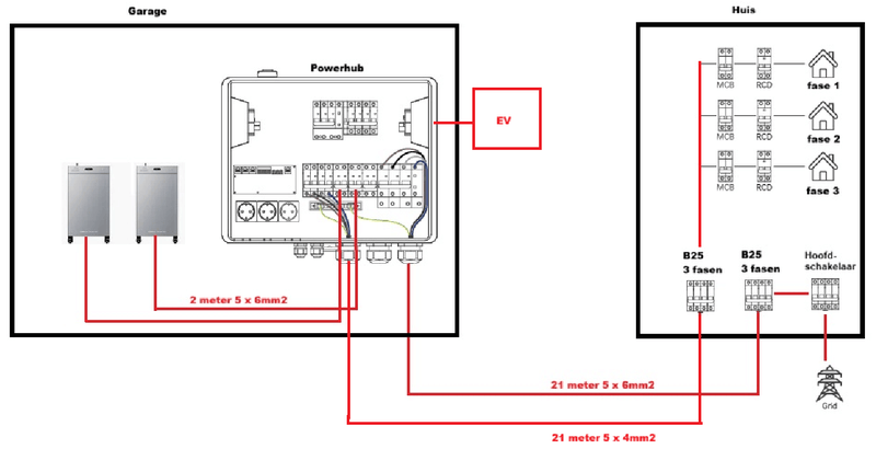

Vraag aan de Powerhub gebruikers.
Hier nog twijfel of ik de Powerhub ga installeren. Heb niet de wens voor noodstroom maar aangezien je deze bij 2 x 4000 MIX"gratis" ontving wel aan het orienteren om correct aan te sluiten. In de ideale situatie moet er dan nog een MIX unit bij voor noodstroom op alle 3 de fasen.
Na het bestuderen van de documentatie en Youtube filmpje (YouTube: Zendure PowerHub Installatie: De Complete Gids) kom ik tot de volgende situatie in mijn geval met gebruik van de bestaande bekabeling in de grond.
Huis en garage bevinden zich kwa bekabeling 21 meter uit elkaar, Meterkast in huis en de Powerhub in de garage. 21 meter 6mm2 vanaf hoofdschakelaar naar de Powerhub en 21 meter 4mm2 (voorkeur 6mm2 maar dit ligt er) vervolgens retour.
Hoofdaansluiting 3 x 25A. Vanaf de hoofdschakelaar een 3 fasen B25 automaat naar de Powerhub en bij retour in de meterkast een 2e 3 fasen B25 automaat naar de huis belasting.
Enphase zonnepanelen worden aangesloten in meterkast en niet op 4000 MIX. Wil de systemen graag gescheiden houden en de Enphase monitoring/aansturing blijven gebruiken.
Schematisch ziet dat er zo uit:
Afbeeldingslocatie: https://tweakers.net/i/vvkkPD8CM9PjMgl2UlEJPl9zT78=/800x/filters:strip_exif()/f/image/gGtTEO97npcwzYaDRfbbjjJm.png?f=fotoalbum_large

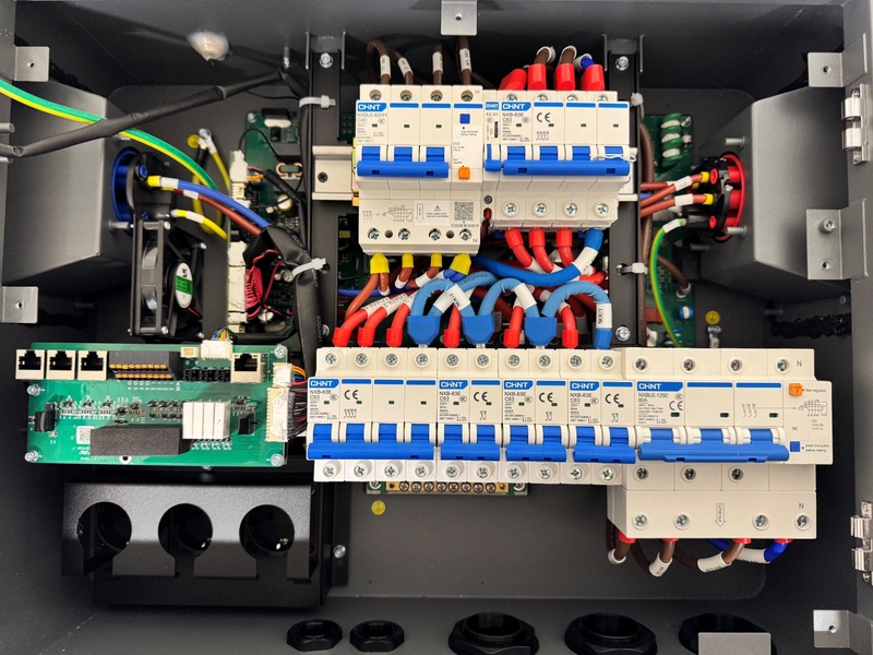

Zie een foto van de inhoud Powerhub:
Afbeeldingslocatie: https://tweakers.net/i/2cWSFAXFizxB7X5IG4PYCybyMAk=/800x/filters:strip_icc():strip_exif()/f/image/bhzFsTKwQVwDjx5el742RcdW.jpg?f=fotoalbum_large
Enkele vragen waar iemand het antwoord wellicht op weet.
1) De aardlekautomaat in de Powerhub bedoelt voor EV betreft een C40. Idealiter zou je bij een 11KW lader een B25 automaat willen gebruiken. Deze aardlekautomaat zal niet afslaan bij een kortsluitstroom van 25A maar dat zal een van de meterkast automaten worden. Gebruikers die deze in de Powerhub vervangen hebben?
2) Indien de elektriciteit uitvalt vanaf het net, schakelt de Powerhub dan automatisch de accus in werking als primaire bron binnen x milliseconde? Zonder dat ik de hoofdschakelaar van het net daadwerkelijk uit moet zetten? Dus met andere woorden kan het niet voorkomen dat ik vanaf 2 kanten elektriciteit krijg als het net weer terugkomt?
3) Wanneer de electriciteit zou uitvallen vanaf het net en de thuisaccus zijn in werking als noodstroom. Zouden de Enphase omvormers op deze fasen dan ook gewoon blijven functioneren? En tevens de accu's vol laden wanneer er vermogen over is?
4) Ik lees weinig terug over de aarding van de 4000 Mix zelf. Ik gebruik nu enkel de aarde van de connector waarmee deze wordt aangesloten. Maar is de fysieke aarding aan de zijkant van het apparaat dan ook nog verplicht voor werking? In YouTube: Zendure SolarFlow 4000 Mix AC+ Installatie: Stap-voor-stap zit de aarding er opeens in.
5) Aansluiten EV lader van Zendure of extern. Zijn er gebruikers die daar al een laadpaal op aangesloten hebben, en zo ja wat voegt dit toe ten opzichte van aansluiting in de meterkast?
6) Waarvoor dient de bypas switch precies? Voor mijn gevoel sla ik de Powerhub en of voeding thuisaccu dan over? Of is het zo dat ik deze switch juist handmatig moet omzetten wanneer de stroom uitvalt? Er zit een pennetje in voor de veiligheid zodat deze niet zomaar omgezet kan worden. Maar waarvoor?
Nu ik het product eenmaal heb bekeken vallen we dus een aantal zaken op wat betreft de bouw voor de Nederlandse markt. En natuurlijk de praktische aspecten. Benieuwd hoe de ervaringen en gedachtes zijn bij andere Powerhub bezitters.

Waarom de 2de 3faseb25 na hoofdschakelaar en voor powerhub? Kun je toch net zo goed de hoofdschakelaar voor gebruiken, als je alles geforceerd van stroom af wilt?
Ik heb bijna identieke situatie, wel een 3de mix3000, dus kan op alle 3 de fasen accu kwijt. Worstel ook beetje met het geheel, wat is de kwaliteit van de powerhub, wil ik stroom van de gehele huisinstallatie daar steeds doorheen hebben enz. Andere kant, het kan ook zo weer terug naar verdeelkast situatie, die er nu bij mij is. Enige investering is een 2de 6mm2 kabel en 3faseb40 of meer ? na de powerhub....omdat er theoretisch max stroom net 3x25a plus ontlading accu's (als je bv geforceerd ontlaad) de huisinstallatie in kan komen, bij genoeg vraag, na de powerhub, toch?

robinh schreef op woensdag 23 september 2026 @ 20:34:
ik snap 2 dingen niet:
1 De B25 voor de powerhub ? ik zie die ook niet op de schema's van de powerhub voorbij komen en het doel van deze is me onduidelijk (dus wat moet deze doen?)
2) de Tweede B25 van de retour richting groepenkast zal zeker te licht zijn, minimaal zou dat een B40 moeten zijn, mogelijk afhankelijk van de rest zelf nog meer, en dan is die 4mm2 ook te weinig, ik zou overigens beide minimaal 6 of als de afstand groter gaat worden mogelijk zelfs naar 10mm2.
Afbeeldingslocatie: https://tweakers.net/i/cPODzfGw0UzYBxOBkW9m5CvGQcQ=/fit-in/4000x4000/filters:no_upscale():strip_exif()/f/image/AgeVnlzJbHESBlO4Em7HUgRw.png?f=user_large
sorry, jij kunt in deze niet zo maar onderdelen vervangen, laat staan door iets anders, dan vervalt de CE van de powerhub, je moet de powerhub echt als een kant en klaar product zien en niet als een groepenkast waar je nog een en ander zelf aan kunt toevoegen cq wijzigen.
dat is de bedoeling, hij zou ook als er weer een veilige spanning op het net gevonden gaat worden ook weer automatisch moeten omschakelen.
mogelijk wel, voordeel is dat enphase 1-fase is, maar bedenk wel dat je dan ook 3 Zendures nodig hebt, want alleen de Fases waar een Zendure op is aangesloten krijgt spanning, dus heb je slechts één Zendure op bv fase 1 aangesloten, dan zal bij noodstroom ook alleen fase 1 stroom ontvangen vanuit de batterij, fase 2 en fase 3 zijn dan op dat moment dood.
Dat heeft Zendure ook bevestigd.
zie deze post.
""Wanneer het systeem op het elektriciteitsnet is aangesloten, verdeelt het HEMS-systeem het totale vermogen van de drie fasen gelijkmatig over de afzonderlijke apparaten.
Wanneer het systeem echter in de off-gridmodus werkt, kan elk apparaat uit de Mix-serie alleen de fase van stroom voorzien waarop het zelf is aangesloten. Als het stroomverbruik tijdens een langdurige stroomuitval voornamelijk op één bepaalde fase plaatsvindt, zal de batterij die aan deze fase is gekoppeld daarom sneller energie verbruiken dan de batterijen op de andere fasen."
Ja, ook die dien je aan te sluiten.
de EV lader van Zendure zit nog in de interne testfase, dus ik denk dat daar nog niemand iets over kan zeggen.
is inderdaad nog onduidelijk.
[ Voor 6% gewijzigd door Jan-tweak op 25-09-2026 12:48 ]
