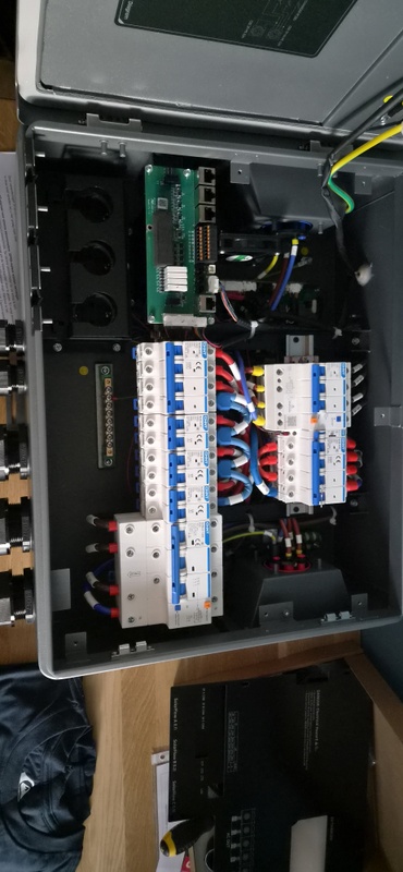

Zoals beloofd. NB: klopt het dat er standaard geen ct klemmen worden meegeleverd?
Afbeeldingslocatie: https://tweakers.net/i/gb_Xuud2Vh3u9C44zqF-UHRECck=/x800/filters:strip_icc():strip_exif()/f/image/a1lsf6rkK09YpY4nQFhuHoN3.jpg?f=fotoalbum_large

Klopt, ik gisteren mijn Powerhub ontvangen en ook geen CT klemmen. Ik ga me nog even goed afvragen of ik deze wel ga installeren. 20 meter 5x6mm2 ligt al reeds naar de garage, en voor de retourleiding naar de meterkast zou ik eventueel de bestaande 20 meter 5x4mm2 kunnen gebruiken. Maar deze is misschien net op het randje, liever een 6mm2 natuurlijk.
Blijf het ook bijzonder vinden dat er 3 x shuko aansluiting in zit om de Powerhubs makkelijk te verbinden met daarachter slechts een 1.5mm2 draadje. Ik zou deze ten alle tijden vast aansluiten op de 3 x alamats die erin zitten verwerkt. Maar waarom zijn dit nu weer veel te grote C63A alamats?
Best wat ombouwen voor een noodstroomfunctie waar ik eigenlijk helemaal geen behoefte aan heb. Maar natuurlijk omdat deze "gratis" ontvangen is het overwegen waard is.

Dus dan kan ik nu eindelijk! mijn elektricien laten komen, tezamenAfbeeldingslocatie: https://tweakers.net/i/RZTe9SXo9VtaAOV1aAoaVxdWVfE=/x800/filters:strip_icc():strip_exif()/f/image/upgFm5rLI72QmwfDxAKiecCe.jpg?f=fotoalbum_large met een extra “4 polige krachtgroep 40A of mogelijk zelfs 63A” en dan kan deze mega-unit gewoon geinstalleerd en in gebruik genomen gaan worden?
  • Taro
Taro
testmanager schreef op zaterdag 19 september 2026 @ 19:52:
Aha, ik leer steeds wat bij. Die fase-verschuiving is dan alleen relevant voor apparaten die over 2 of meer fasen werken. Onze kookplaat werkt op 2 fasen, dus in geval van eilandmodus/stroomuitval EN tegen die tijd is nog steeds niet zeker of het wel of fasenverschuiving ondersteund of niet, dan beter maar even niet koken?
Dus dan kan ik nu mijn elektricien laten komen, tezamen[Afbeelding] met een extra “4 polige krachtgroep 40A of mogelijk zelfs 63A” en dan kan deze mega-unit gewoon geinstalleerd en in gebruik genomen gaan worden?
Bij onduidelijkheid over fase-verschuiving kan je dus beter geen 2-fase kookplaat gebruiken totdat dat zeker is.
