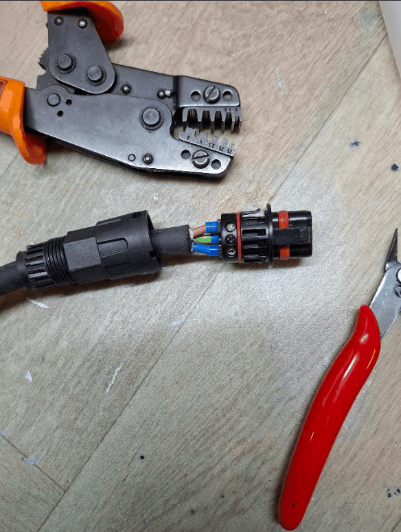

  • GJzon
  • Registratie: Juni 2022
John2B schreef op maandag 14 september 2026 @ 12:26:
Wat is de kleurindeling van aansluiten op de connector. Of een schema of foto? op mn connector staat geen indeling vermeld.
https://www.facebook.com/photo/?fbid=10228145705226586&set=pcb.1061131993559525
Afbeeldingslocatie: https://tweakers.net/i/g1FtWQsxL-OnGhEnYjB8GDGEyOY=/fit-in/4000x4000/filters:no_upscale():strip_exif()/f/image/D9GqO6tWDCNoIA3iwQRxaMtY.png?f=user_large

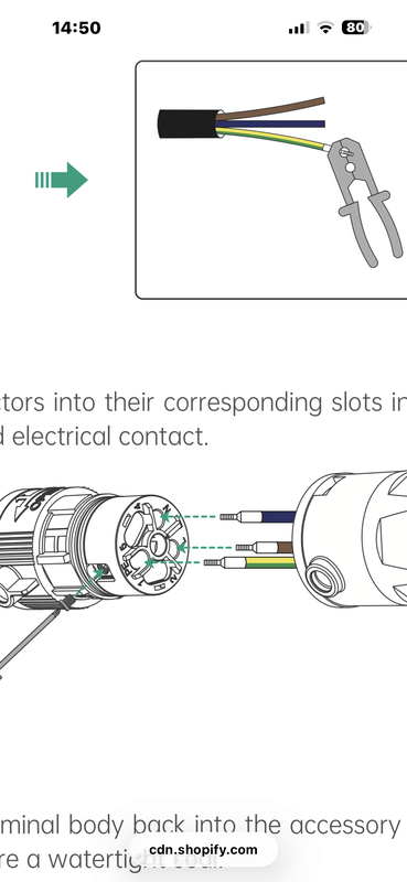

Staat op pag 20 van de handleiding.( van de 4000 serie, want daar zit deze stekker standaard bij)

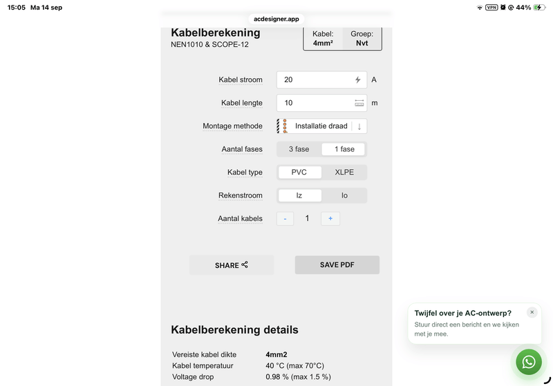

Jan-tweak
FabianGTI schreef op maandag 14 september 2026 @ 14:50:
Ik gok zo'n 8/9 meter aan lengte, de eigen groep is deze Eaton B-16.
Die eaton b16 is voor een 4000 echt te klein, deze moet minimaal een B20 30mA alamat zijn, als je uitgaat van maximaal 4000W, wat iets meer dan 17A is op langdurig vol vermogen ( m.n. bij laden ) ga je echt op den duur problemen krijgen.
Ook met die B20 hou je je nog voldoende selectieve afstand tot je hoofdzekering.
Mbt je kabel met een SF4000 kom je heel dicht tegen de grens aan, vanaf 18A zit je al op 4mm2.
Ik heb hier de berekening op 10m gedaan en de waarde van de juiste beveiliging.
Dan zie ik duidelijk hier 4mm2 voor de juiste keuze.
Afbeeldingslocatie: https://tweakers.net/i/bG5k0YYV1UMO7Jj9fsxNRglCYvg=/800x/filters:strip_exif()/f/image/x11G48rFlINGfggzOHfntNnn.png?f=fotoalbum_large
