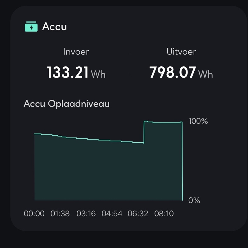

Zanzibar-1337 schreef op zondag 6 september 2026 @ 08:32:
Dat inmiddels al twee keer gedaan. Dat geeft tot nu toe niet het gewenste effect. Zojuist was de accu leeg, ging van de '70%' zo naar 9%, toen greep de bms in. Nu staat hij weet te laden naar de 100%, maar vindt het wel vaak voorkomen binnen één maand. Ik vraag mij af of andere, die niet de gielz integratie gebruiken via homeassistant hier ook last van hebben.
Van 70% opeens naar 9% terwijl je zo te horen regelmatig naar 100% laad klinkt wel als een probleem met 1 van je accus!
Gielz, Fireson of Zendure aansturing zou daarin niet uit moeten maken. Ik zou eens 1 voor 1 je accus er onder weghalen kijken of het probleem verdwijnt. Ik gok op 1 rotte appel.

Acidrain schreef op zondag 6 september 2026 @ 09:35:
Edit: checkt topic titel nog een keer, mix topic, oops. Ik zou screenshots maken van de grafiek waarin te zien is dat hij dit doet en een ticket bij Zendure inschieten..
Die drain van 70 naar 9 komt omdat hij dus terug springt naar 100%. Gisterenavond ging hij van 42% terug naar 100%, dus dat hij hij mist ergens 60%. Die drain lijkt mij dus erg logisch.

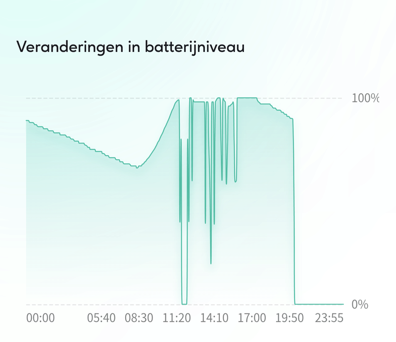

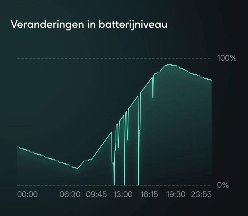

Nu sinds 3 dagen zie ik in de Zendure app af en toe rare sprongen in de laadstand van de SF4000 Mix AC. Zo ook vandaag. Zie screenshot hieronder. Hebben andere mensen deze ervaring ook?
Afbeeldingslocatie: https://tweakers.net/i/7fSibgXjFYLvznCJrsminxDvD7I=/800x/filters:strip_exif()/f/image/toQQkd3tyRYArAtfPbqaJ0qs.png?f=fotoalbum_large
  • bigkevx2
  • Registratie: Maart 2021
  • Laatst online: 12:32
old_spice schreef op zondag 6 september 2026 @ 20:18:
Even nagekeken, hier ook en ook op dezelfde momenten. SoC die van 90% naar 0 gast en een paar momenten later weer normaal. Dit bij een 4000 mix ac en 2 3000 mix ac’s

Er zijn vandaag wat storingen geweest in de Zendure cloud. Zie ook het algemene Zendure topic waar flink gemopperd is. Hierdoor komen de rare afwisselingen tussen 0 en 100% SoC.
Ik zie ik zie wat jij niet ziet, en het is....... ach laat ook maar je ziet het toch niet!
  • RadioMike
  • Laatst online: 01-11 06:53
Yes, precies zo’n zelfde grafiek hierzo.

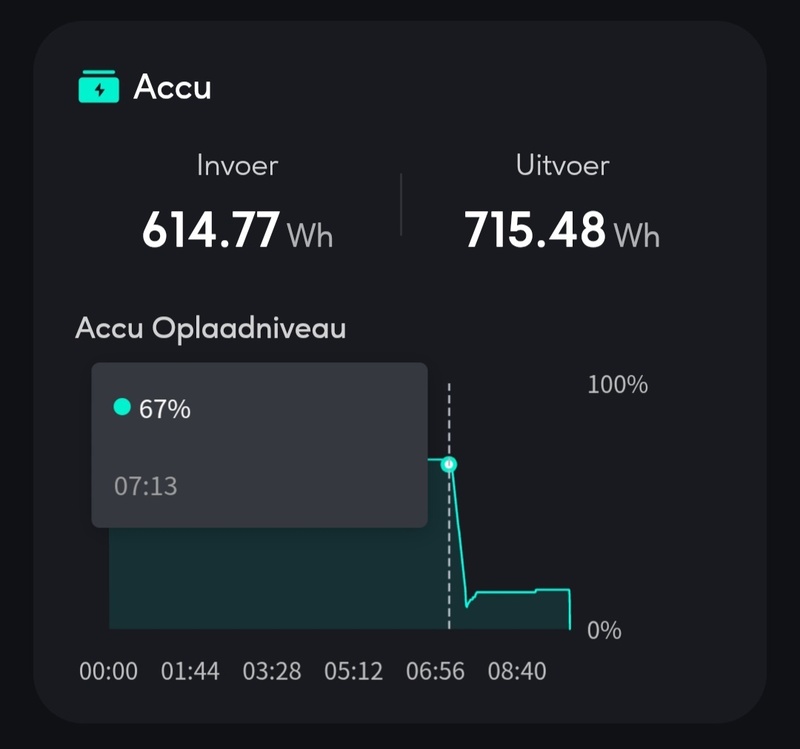

Hier vanmorgen plots weer een accu volgens de app van 72% naar 100% en 99% Hij zal wel niet echt al vol zitten want hij blijft nu gewoon doorladen.
Afbeeldingslocatie: https://tweakers.net/i/a35MbrBbojbKZgHE-Tb9f021bso=/x800/filters:strip_icc():strip_exif()/f/image/URw4CqRxfH3jsihMbAoWlwNy.jpg?f=fotoalbum_large

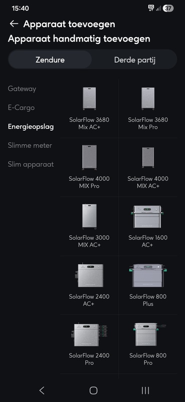

Ik zou ook best 1 van die lokale aansturingen willen draaien maar ik ben nog te onhandig in HA. Een lampje lukt me nog wel maar met dit soort dingen heb ik te weinig ervaring.
en de Mix 3000 zit ook nog niet in de lijst lees ik net.

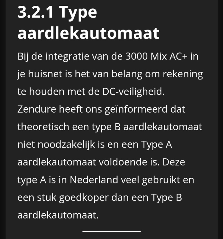

Binnenkort komt bij mij een elektricien langs om mijn drie solarflows op een eigen groep (en fase) te zetten. Nu draai ik op 3000kw en ik wil naar 7000kw, dit om mijn pv piek (niet rechtstreeks op de solarflow) en en verbruik piek af te vangen. Ik weet dat er om een verklaring van de elektricien gevraagd wordt en foto’s van het werk/de aansluiting. Wat moet in zo’n verklaring staan zodat Zendure deze goed kan keuren? Is dit een gebruikelijke vraag voor een elektricien?
Als ik even uitga van een 3000/4000 mix heb je dus 3 groepen 1-F of 1-3-fase groep nodig.
afhankelijk wat je daar nog meer op aan gaat sluiten zal dat dus minimaal een B20 (3000\4000 Mix zonder iets) of naar een B32 (4000 met PV) , voor dat laatste heb je wel een minimaal 3*35A huisaansluiting nodig, eigenlijk meer. bij een 3*25A huisaansluiting (de standaard in Nederland) stopt het bij een B20.
heb je overigens een gratis powerhub er bij gekregen cq. deze aangevraagd? deze actie loopt namelijk nog (alleen voor de 3000 en 4000 mix serie), dus als je die hebt en dit nog niet gedaan hebt, via de app kun je dat alsnog aanvragen, zou wel niet al te lang meer wachten, er zijn slechts totaal 1000 stuks beschikbaar.
Er zit in mijn eerdere post een vervelende fout; sorry _/-\o_ _/-\o_ _/-\o_ .
De 3000 Mix doet NIET mee aan de actie voor een gratis powerhub, dus alleen de 4000 mix modellen.
7000W verbruik is bij een gelijke verdeling over 3-fases 2.333W per fase, ruim onder wat een B20 aankan (4.600W per fase). Bedenk wel dat je zo goed mogelijk al je fases zo gelijk mogelijk moet belasten, 6000W via een Fase en over de overige twee 500W is vragen om problemen.

Klein probleem; Zendure kijkt op dit moment of je gewoon met een type A aardlekbeveiling mag werken of dat dit toch een type B (een heel stuk duurder) moet gebruiken, dus mogelijk dat je daar nog even op kunt wachten.

  • legalr
  • Laatst online: 12:45
The_Haunted schreef op dinsdag 8 september 2026 @ 10:42:
Ik heb hem net even geïnstalleerd met mijn 3000 mix en 800 plus.
Het werkt niet tegelijk of samen met gielz, dus je zult moeten kiezen welke je fijner vindt.
De 3000 mix werd wel herkend, maar de max capaciteit wordt dan beperkt tot 2400 watt. Dus voor de volledige ondersteuning wordt het wachten op een update.

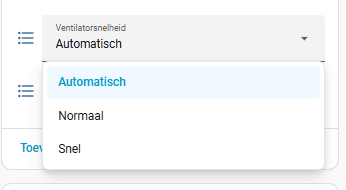

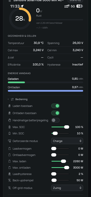

Sinds gister de 2 x mix 3000 geïnstalleerd en draaiend. De totale belasting is ingesteld op 3000W nu. Werkt top tot nu toe (zie in bedrijf geen afwijkingen), echter was er één van beide die direct begon met verwarmen na inbedrijfname. Dit terwijl ze al even buiten stonden bij 27 graden. In de (geïsoleerde) garage was het ca 22 graden. Hij heeft ca 20 minuten verwarmd en toen was de melding weg en werden de led indicatoren weer groen (knipperen tijdens verwarmen langzaam geel).
Vervolgens staat bij bedrijf de ventilator van deze unit continu aan. Ook bij zeer lage belasting en zelfs stand-by. Pas na uitzetten en afschakelen gaat de fan uit. Dit uitgevoerd als reset maar bij opnieuw inschakelen na een paar minuten gaan hij weer draaien. Ik kan de temperatuur uitlezen via Homey en dit ligt dan rond de 34-37 graden. Dit wijkt niet echt af van de andere accu.
[Edit deze door Homey uitgelezen temperaturen kloppen niet. Ik ben er achter hoe het via de Zendure app te zien is en die temperaturen zijn veel lager, 22-27 graden vandaag]
Moeten de fans bij lage belasting uit blijven en tot welke temperatuur? Is het uitschakelen en afschakelen van de AC aansluiting voldoende voor een reset?

  • robinh
  • Laatst online: 07:56
rocket23 schreef op woensdag 9 september 2026 @ 13:47:
Sinds gisteren hier ook een 4000 ac+ geïnstalleerd, voorlopig nog op 800w in de stekker. Installatie supersimpel, firmware update en kalibratie geen issues.
Maakt wel meer geluid dan verwacht, zelfs in standby. Is geen probleem want staat in de garage maar is daar iets aan te regelen?
Niet in de Zendure app. In de HA integratie kun je de ventilatorsnelheid aanpassen. Deze staat standaard op automatisch. En dat lijkt me de enige juiste dat de omvormer dit zelf regelt.
Vooral met vol vermogen opladen en ontladen dan hoor je de interne ventilator zeker en dan zijn de koelribben ook al warm.
Afbeeldingslocatie: https://tweakers.net/i/LpVxJ27j7KcOzkrFk6fQgMYYkcQ=/fit-in/4000x4000/filters:no_upscale():strip_exif()/f/image/V28oSabMPqCGOq8pgIJ2gzc7.png?f=user_large
Vraag me wel nog steeds af of de ventilator geen luchtcirculatie vanaf buiten verbruikt. Nu verplaatst deze de interne lucht alleen maar.

Zie zojuist een Solarflow 3680 mix AC+ en een Solarflow 3680 Mix Pro in de Zendure app staan, maar kan hier online nog niks over vinden. @Taro - jou misschien al iets bekend hierover? Afbeeldingslocatie: https://tweakers.net/i/dZN5d5VZBV8_nSREaw6YxWtvxg4=/x800/filters:strip_icc():strip_exif()/f/image/Q4Ko1BcveI4YxpFsUDwO8oyK.jpg?f=fotoalbum_large
  • onlinaius
  • Laatst online: 12:25
Dehler schreef op donderdag 10 september 2026 @ 15:43:
Zie zojuist een Solarflow 3680 mix AC+ en een Solarflow 3680 Mix Pro in de Zendure app staan, maar kan hier online nog niks over vinden. @Taro - jou misschien al iets bekend hierover? [Afbeelding]
Interessant, want dat komt 'heel toevallig' neer op 16A, dus het maximale vermogen wat de meeste groepen in NL (en mogelijk ook nog andere landen?) mogen hebben. Slimme keuze, dat maakt installatie een stuk makkelijker, terwijl die 320 watt verlies ten opzichte van de 4000's prima te overzien is.

  • Dehler
  • Laatst online: 28-10 12:07
Met wat beter zoeken heb ik inmiddels wat meer informatie gevonden. Het lijkt om een UK specifieke versie te gaan van de Mix 4000:
https://zendure.co.uk/products/solarflow-3680-mix-ac
https://zendure.co.uk/blogs/news/g98-vs-g99
Afgezien van de stekker, ben ik nog wel benieuwd waarom ze wel een specifieke versie maken/vermarkten voor de UK markt en niet voor de NL markt. Bij beiden is die 16 Amp een reële beperking (als je geen rekening houdt met de 80% belasting en de opties om de auto te kiezen/vervangen).
Toen ik in februari in de nieuwe thuisaccu fabriek van Zendure in Shenzhen was hingen daar posters aan de muur van nieuwe producten, waaronder de Zendure 3680 Ultra AC+ en dat is die variant. Later is dat de Mix ipv Ultra serie geworden, maar mijn pre-productie 4000 Mix AC+ heeft bijv. ook nog 4000 Ultra AC+ op de voorkant staan :)
Dus ja, die was mij bekend, wist alleen niet dat ze hem nog gingen uitbrengen aangezien dat tussen de 3000 en 4000 in alleen maar ruis is. Maar voor andere markten zoals de UK mag je sinds kort ook terugleveren op een stopcontact en is dit wel een mooi model om direct het volledige vermogen te gebruiken. Al vind ik dat je alles boven de 3000 Watt gewoon vast moet aansluiten, maar dat is een andere discussie :)

Hoi mensen, ivm drukte ben ik even niet zo actief op tweakers. Maar vanwege de connectorperikelen met de solarflow 2400AC heb ik een solarflow 3000 mix aangeschaft. Het is mij nu al enkele keren opgevallen dat de accu "ineens" leeg is. Van 70% naar 15% in zeer korte tijd terwijl er geen energie wordt verbruikt in onze woning. Zie bijgevoegde afbeelding. Is dit voor jullie herkenbaar? Ik heb wat termen in de zoekfunctie gegooid maar vergelijkbare kwesties ben ik niet tegengekomen. Afbeeldingslocatie: https://tweakers.net/i/ae8TI1rrSsWEnvfvHGoKWcQ_Ikg=/800x/filters:strip_icc():strip_exif()/f/image/SzzshlTZWjz7E9fVx6muJToT.jpg?f=fotoalbum_large

G-addict schreef op vrijdag 11 september 2026 @ 09:54:
Hoi mensen, ivm drukte ben ik even niet zo actief op tweakers. Maar vanwege de connectorperikelen met de solarflow 2400AC heb ik een solarflow 3000 mix aangeschaft. Het is mij nu al enkele keren opgevallen dat de accu "ineens" leeg is. Van 70% naar 15% in zeer korte tijd terwijl er geen energie wordt verbruikt in onze woning. Zie bijgevoegde afbeelding. Is dit voor jullie herkenbaar? Ik heb wat termen in de zoekfunctie gegooid maar vergelijkbare kwesties ben ik niet tegengekomen. [Afbeelding]
Lijkt de werking niet te beïnvloeden, maar inderdaad soms gekke metingen lijkt het:
Afbeeldingslocatie: https://tweakers.net/i/CG1BFlaKIPVMrGTC33HMv0cpjKY=/800x/filters:strip_icc():strip_exif()/f/image/RfzIQvrlcL9JAF3hTVfwzF9J.jpg?f=fotoalbum_large

Gemeni schreef op vrijdag 11 september 2026 @ 13:26:
Bij mij wel. Van 70% naar minimale ondergrens betekent dat de accu stopt met stroom leveren.

Ik heb het ook een keer gehad (3000 Mix). Ik vermoed een bug in de firmware van de batterij (bv een interne software leesfout of zoiets).

fv schreef op vrijdag 11 september 2026 @ 17:39:
Nope, geen firmware. Ik heb het in de Zendure app ook gezien. Ik draai nu twee weken Gielz via HA en niet meer gezien.
Sterk vermoeden dus dat het een cloud issue is.

Op energienerds staat een stukje over type aardlek voor in de meterkast.
Afbeeldingslocatie: https://tweakers.net/i/XyBR2XG3nEObXpwgspQ8snLymmw=/x800/filters:strip_icc():strip_exif()/f/image/M19CUCq56S02rHmNbsvKHi6U.jpg?f=fotoalbum_large Linkje https://energienerds.nl/index.php/2026/08/27/review-zendure-solarflow-3000-mix-ac#comments

Dus toch type A aardlekschakelaar. Is dit nu een officieel Zendure statement of nog "oude" informatie?
  • mversluis
  • Laatst online: 06:17
Mai Pensato schreef op zondag 13 september 2026 @ 17:01:
Staat bij review van de 3000 , dus mijn aanname dat het erg nieuwe informatie is
