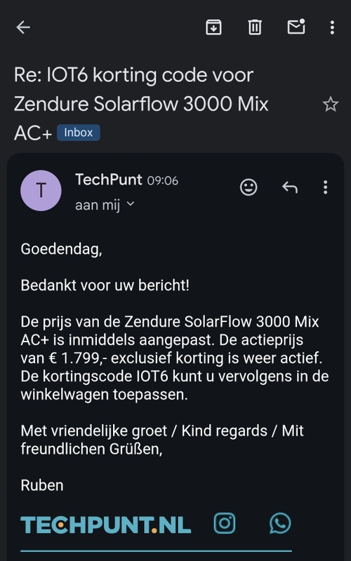

  • Pegasus
  • Laatst online: 30-10 21:25
g-j-t schreef op donderdag 3 september 2026 @ 06:25:
De code werkt hier ook niet meer als ik de 3000 in de winkelmand zet. Ik had gisteravond nog geluk denk ik.

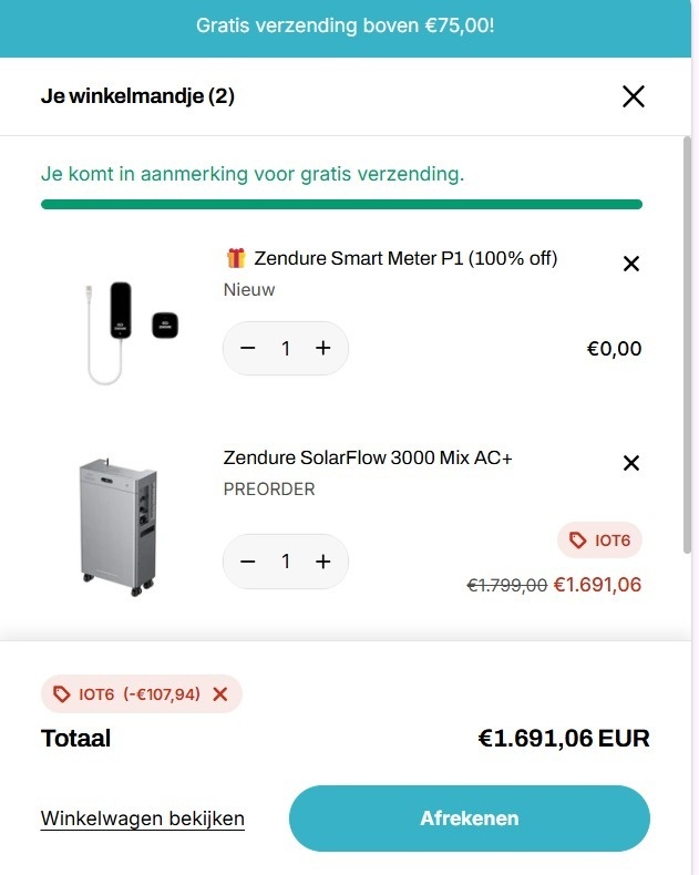

Ik heb met Techpunt gebeld en gemaild. Kortingscode IOT6 werkt weer en ze hebben ook gefixt dat de gratis Zendure P1 meter automatisch aan je mandje wordt toegevoegd.
  • pjotter1965
  • Laatst online: 10:52
Pegasus schreef op donderdag 3 september 2026 @ 13:53:
Ah, maar ze wel de standaard korting verlaagd van 10% naar 3 % ☹️
MHI SCM50 | PV 5475 Wp
  • bestel2k
  • Registratie: Februari 2020
Korting code werkt idd weer echter is de actieprijs wel omhoog gegaan waardoor je dus als nog hoger dan eerder het geval was uitkomt. Nu de 3000 incl korting 1822,- ipv de eerdere 1700,-. Helaas.
  • g-j-t
  • Registratie: November 2015
Dan heb ik geluk gehad. Ze staan al op een pallet. Hopelijk maandag in huis. €1691,- per stuk inclusief P1 meter.

  • Pegasus
Even een mail aan Techpunt gestuurd. De Mix 3000 staat nu weer voor 1.799 op site en IOT6 korting werkt.

  • pjotter1965
Pegasus schreef op vrijdag 4 september 2026 @ 10:09:
Ik weet niet of jij de aanbieding ook zelf controleert.
IOT6 werkt, maar de korting bij techpunt is verlaagd.
[ Voor 11% gewijzigd door pjotter1965 op 04-09-2026 17:17 ]
Ik zie 1939 euro staan :D

  • Pegasus
pjotter1965 schreef op vrijdag 4 september 2026 @ 17:08:
Die heb ik zeer zeker gecontroleerd, stond weer op 1.799, maar zie nu ook dat hij weer op 1.939 staat.
Afbeeldingslocatie: https://tweakers.net/i/P-elg_FF_YnOwZ1fQsxZElhYfTg=/x800/filters:strip_icc():strip_exif()/f/image/KPhHmrTRahkZT3PL4EBC9vhG.jpg?f=fotoalbum_large
Afbeeldingslocatie: https://tweakers.net/i/ZvZcniyFWr5MhYFD5BWPMMuCSmM=/fit-in/4920x3264/filters:max_bytes(3145728):no_upscale():strip_icc():strip_exif()/f/image/Z3c5E3lFhlm5Nr6w64TOocZ0.jpg?f=user_large
Gaat iets niet goed bij Techpunt.
[ Voor 33% gewijzigd door Pegasus op 04-09-2026 19:56 ]

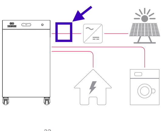

Weet iemand hier of de 3-fase Powerhub ook volledig functioneert met 2 Solarflow 4000 batterijen/omvormers? Met volledig bedoel ik o.a.:
  • Functioneert de Powerhub dan als noodstroomvoorziening voor het hele huis?
  • Werkt fasebalancering dan?
Ik snap dat je dan maar 8 kW laad- en ontlaadsnelheid hebt.

[list]
Ja, tenminste als je hem juist laat installeren.
Juist daar ontbreekt op dit moment nog de noodzakelijke informatie, op dit moment weten we daar gewoon nog niets over.
[/list]
Maar, 8 kW is een hoop, en je moet dan ook de installatie bij Zendure aanmelden t.b.v. vrijschakelen, anders blijf je met 3 kW steken ( bij Zendure HEMS)

pzijde schreef op vrijdag 4 september 2026 @ 21:43:
Nee, voor volledige backup heb je 3 batterijen nodig. Anders krijg je alleen op 1 fase noodstroom per batterij.
Zie de handleiding pagina 10.
Wat betreft fasebalancering, met 3 batterijen lijkt dat wel te gebeuren, als ik de handleiding goed lees. Maar het is nog niet zeker.

  • pzijde
  • Laatst online: 00:18
Bazi schreef op vrijdag 4 september 2026 @ 23:00:

cverkooyen schreef op zaterdag 5 september 2026 @ 13:26:
Misschien een opendeur maar het is me niet 100% duidelijk. Ik zou de 3000 in een onverwarmde schuur willen plaatsen. Is de unit uitgevoerd met iets van verwarming zoals de 2400?
in de handleiding staat het volgende:
1. Extreme temperaturen en direct zonlicht vermijden
Gebruik het apparaat alleen binnen een omgevingstemperatuurbereik van -20 ° C tot 55 ° C. Installeer het apparaat niet op plaatsen die worden blootgesteld aan extreme hitte, extreme kou of direct zonlicht. Anders kunnen belangrijke elektronische componenten te warm worden, wat de laad- en ontlaadprestaties van de batterij kan beïnvloeden en de levensduur van de batterij kan verkorten.
staat ook op hun site vermeld:
Afbeeldingslocatie: https://tweakers.net/i/TKCQt6E8kW-u2Iq-SDT8S6qjmNQ=/fit-in/4000x4000/filters:no_upscale():strip_exif()/f/image/WuumplMQh6CuLeqQNSb9XVC5.png?f=user_large
Dit beeld op hun site suggereert ook een batterij verwarmingselement.
Afbeeldingslocatie: https://tweakers.net/i/8fes_AZJa2Eu0IQm2HMK9n33Yl4=/fit-in/4000x4000/filters:no_upscale():strip_exif()/f/image/ZGULCbxiOhVFbPyhiMiG0oRi.png?f=user_large

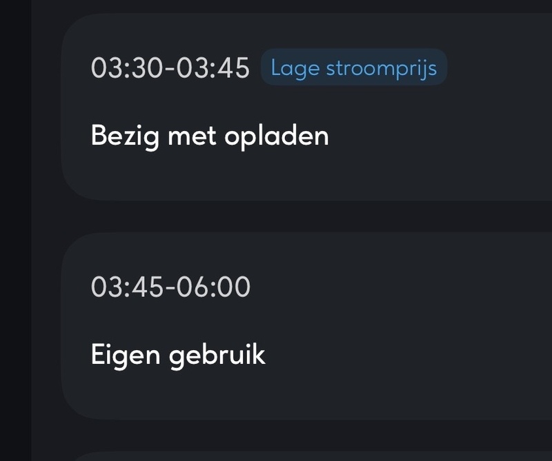

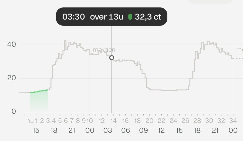

Ik snap nog niet zoveel van ZENKI. ZENKI wil mijn mix 3000 vannacht om 3:30 uur gaan opladen omdat er dan een laag tarief is. Ik vind 32 cent niet zo heel laag, zeker niet als ik naar de rest van de dag kijk.
Afbeeldingslocatie: https://tweakers.net/i/VBPN3fRmCIZ0UEB5eOQ86D12JB0=/800x/filters:strip_icc():strip_exif()/f/image/XlfSwufnL9gFCqchG6mnbO20.jpg?f=fotoalbum_large
Afbeeldingslocatie: https://tweakers.net/i/x_kn1hwXfoLzT1IKPnCNPiTTbyE=/800x/filters:strip_icc():strip_exif()/f/image/mYItkejzJkPbmdViu0aHZE8C.jpg?f=fotoalbum_large
  • Jan-tweak
  • Registratie: November 2025
  • Laatst online: 03-11 18:38
Jan-tweak
Bouwertje schreef op zaterdag 5 september 2026 @ 18:35:
hoe lang heb je Zenki al draaien? Zenki heeft namelijk een inleerperiode nodig, en in die tijd kun je zulke zaken dus verwachten.
  • Bouwertje
  • Registratie: Februari 2023
Jan-tweak schreef op zaterdag 5 september 2026 @ 18:38:
3 weken. En soms ‘overrule’ ik hem, omdat hij dit soort rare dingen wil gaan doen.
