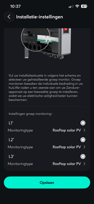

  • Sted74
  • Registratie: Januari 2025
  • Laatst online: 03-11 21:32
BasvanS schreef op dinsdag 1 september 2026 @ 10:27:
Hmm, waar vind jij dat de CT meter zo ingesteld kan worden. Want als ik Zenki vraag of ik zonnestroom zichtbaar kan maken zegt hij dat dat alleen kan met de eigen zendure batterijen/inverters
Zie hieronder bij powerhub en als je een ct meter hebt in de instellingen van de smart meter met CT-spoelen.
Een P1 meter kan dus nooit de opwek van je PV meten omdat hij pas meet nadat er zonnestroom is verbruikt in je woning en is opgeslagen in accu,s. de P1 meter meet net zoveel als je slimme meter van de netbeheerder en die weet ook niet wat je opwekt alleen wat je verbruikt en teruglevert.
Met de CT-spoelen op de juiste plek en juiste instellingen in de app werkt Zenki zoals het moet werken en anders werk hij puur op basis van dynamische prijzen zonder rekening te houden met zonnestroom en dat kan geld kosten.
Afbeeldingslocatie: https://tweakers.net/i/QpeldrxbSPemBDMt_1GYM01tkBE=/x800/filters:strip_exif()/f/image/QhmORDz7imJgf00kQx28xKcr.png?f=fotoalbum_large
[ Voor 26% gewijzigd door Sted74 op 01-09-2026 11:04 ]

  • Sted74
BasvanS schreef op dinsdag 1 september 2026 @ 11:01:
Ah check, verkeerd gelezen, ik dacht dat je 1 van de 3 punten moest voldoen, maar met een enkele 3000 vind ik een CT3 + Powerhub kopen om Zonnestroom in te lezen to much asked. Ik ga wel voor een HA setup denk ik!
1 van de 3 moet voldoende zijn dus aanschaf smart meter met ct spoelen en juiste instelling zou ook moeten kunnen. wellicht kan iemand dit uit ervaring bevestigen.
[ Voor 7% gewijzigd door Sted74 op 01-09-2026 11:23 ]

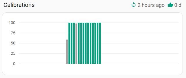

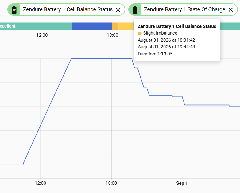

Ik heb een Solarflow 3000 mix AC en ik gebruik de Gielz package https://github.com/Gielz1986/Zendure-HA-zenSDK/
De cellen staan als "Excellent" t/m 98%, dan worden eerst "Good", dan "Slight imbalanced" en met 100% worden die "Imbalanced". Een paar uur later worden die "Slight imbalanced". Ik had nog niet meer dan 3 uur tijd tussen oplading en ontlading, misschien worden die later weer "Good"?
Opladen met 1500 t/m 3000 W getest.
Is het normaal? het gebeurt met elk cyclus, dus elk dag.
Afbeeldingslocatie: https://i.postimg.cc/cJLfGFNg/Screenshot-2026-09-01-165031.png
Ik kreeg ook een volle calibratie per dag.
Afbeeldingslocatie: https://i.postimg.cc/R0YJ59RR/Screenshot-2026-09-01-165202.png
[ Voor 3% gewijzigd door Omarz op 01-09-2026 16:53 ]
Ik had exact hetzelfde probleem met 1x Mix Pro en 2x Mix AC+ 4000. Heb de maximale laad capaciteit op 99% gezet en het is niet meer voorgekomen. Denk dat het in Gielzzz zelf niet heel lekker zit, maar om het zekere voor het onzekere te nemen heb ik eerst die 99% geprobeerd. Hou er niet van als er ergens imbalanced staat.
Ja maar dan kreeg je de juiste calibratie? een calibratie heeft een volle batterij nodig, om de cellen zelf te balanceren.
Zendure SF3000; Xeon E3-1220v2; AI-gebruiker; mijne repos op GH

Omarz schreef op woensdag 2 september 2026 @ 09:45:
Voor zover ik weet doet de Zendure dit zelf, 1 calibratie per maand per unit.

Wat betreft de onbalans in de cellen: dit is ook maar een labeltje dat in Gielz wordt gegeven aan het maximale verschil in spanning tussen de onderlinge cellen in een pack. Door de vlakke spanning/SoC curve van een LFP cel worden de verschillen tussen de cellen pas duidelijk bij een hoge SoC. Zo lang het BMS de boel nog vlot kan gladstrijken/balanceren bij volle accu is er niets aan de hand. Het wordt een probleem als de onbalans gaat optreden bij een deels ontladen accu: dan is het een teken dat er dingen niet goed gaan in de accu.
Gewoon tot 100% laden als dat zo uitkomt, dan wordt elke keer de zaak gekalibreerd. Wat je in elk geval wilt voorkomen is dat het BMS van de accu een geforceerde kalibratie gaat doen. Er wordt dan tot 100% geladen en jij hebt op dat moment geen controle meer over de accu! Dit gebeurt al de accu een maand lang de 100% niet heeft aangetikt.

koboy schreef op woensdag 2 september 2026 @ 11:05:
Is het ook mogelijk (of zit dit reeds ingebouwd bij Gielz) om de kalibratie te plannen op zonnige dagen? Ik wil de accu het liefst niet altijd naar 100% volladen, maar voor kalibratie wel fijn dat het automatisch gebeurd (met beetje eigencontrole).
Anders zou ik zelf moeten kijken of hij toe is aan kalibratie, dan de grenzen aanpassen en dan zorgen dat hij tot 100% wordt geladen met zonoverschot / goedkope stroom?

justie75 schreef op woensdag 2 september 2026 @ 11:27:
Nee, zit voor zo ver ik weet nog nergens ingebouwd. Maar waarom niet altijd naar 100%? Voor de gezondheid van de accu maakt het niet echt uit, zeker over de levensduur die jij hem zult hebben. De cellen gaan namelijk ook door veroudering achteruit. De accu blijft hooguit een paar uur op 100% en dat is echt geen probleem, en je krijgt er een SoC inschatting voor terug die altijd zo accuraat mogelijk is.
