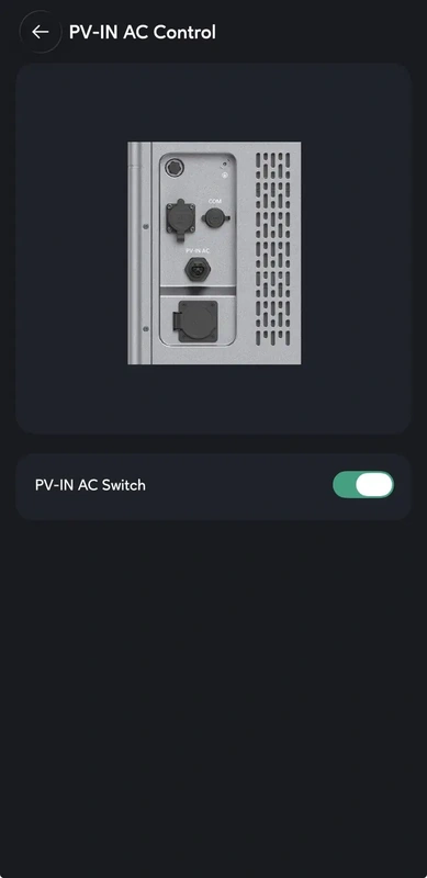

Kingsolo schreef op donderdag 9 juli 2026 @ 14:18:
In mijn situatie wil ik mijn Goodwe 2500xs omvormer (9x 345w) op de 4000AC+ aansluiten.
Zover ik van Zendure heb begrepen kun je de omvormer dan via de accu/app afschakelen om onnodige teruglevering te voorkomen. Dat is ook nog een voordeel.
Er zit inderdaad een PV-IN AC toggle in de app:
Afbeeldingslocatie: https://tweakers.net/i/N1fQqP31yltnrkf7_ynT-9FHlIc=/x800/filters:strip_exif()/f/image/ZDvAmQ6ozQOaCLDS2Hb5wRXL.webp?f=fotoalbum_large

Taro schreef op donderdag 9 juli 2026 @ 14:21:
Bedankt voor de bevestiging.
Is dit ook nog op een andere manier in te stellen zodat je het niet "handmatig" moet aan/uitvinken? Maar op tarief/dynamisch in te stellen etc. zodat het automatisch gebeurd.
Anders begin ik mij de meerwaarde en extra kosten voor deze variant ook in twijfel te trekken. :)

Kingsolo schreef op donderdag 9 juli 2026 @ 14:37:
De meeste zaken kan je via ZenSDK en daarmee heel makkelijk via bijv. Home Assistant, commandline, etc. instellen. Ik zie alleen als ik die toggle aanzet in de properties nog niets veranderen. En op https://github.com/Zendur...ain/docs/en_properties.md staat de PV-IN AC ook nog niet beschreven.
Afijn, grote kans dat dat nog wel volgt.

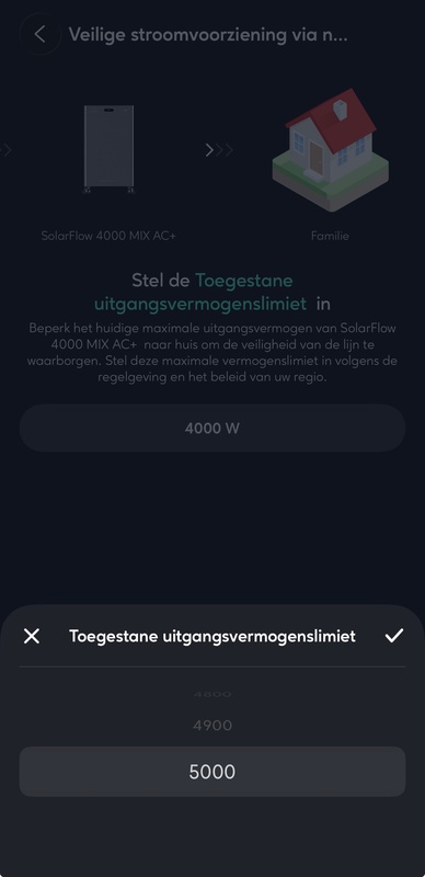

Misschien een stomme vraag, maar ik ga een goodwe 3600 omvormer (8x 460watt piek) op pv-in aansluiten op een mix4000ac-.
Wat is dan maximale vermogen van de opstelling?
  • Guido01
  • Laatst online: 23:27
MarcS73 schreef op vrijdag 10 juli 2026 @ 22:13:
Met een omvormer erbij levert hij max 5000W. Daar moet je meterkast dus wel op ingericht zijn. Ik meen ergens gelezen te hebben dat dat onafhankelijk is van de vermogensinstelling op de batterij, maw: de omvormer is normaal gesproken pass-through, hij geeft gewoon door wat hij niet zelf kan gebruiken. Het is niet zo dat hij de omvormer terugregelt (ongrid iig, offgrid is nog een open puntje).
Ik vraag me wel een beetje af hoe vaak (en hoe lang) dat nou echt gebeurt. Je omvormer produceert maximaal, en de batterij besluit ook stroom af te gaan geven. Maar goed, dat is meteen de reden dat Zendure adviseert om hem met 32A af te zekeren.

  • rolf-smit
  • Laatst online: 21-09 09:53
Taro schreef op vrijdag 10 juli 2026 @ 09:59:
De B32 is alleen nodig als je ook de PV-IN AC gebruikt. Anders voldoet een B20 of B25 ook, waarbij de B25 minder warm zal worden.
Dit zet mij wel aan het denken. Hier kan volgens mij geen enkel huishouden in Nederland op een normale manier aan voldoen? Een B32 automaat vereist (rekening houdend met de selectiviteitsfactor van 1,6) een aansluiting van minimaal 51,2A, niet veel huishoudens hebben een hoofdzekering die groter is dan 50A op een enkele fase.
Is de selectiviteitsfactor in de praktijk dan meer een vuistregel? Wellicht kan je er mee weg komen dat het 5000W PV-IN AC vermogen en dus die B32 automaat, op een 32A netaansluiting zit? Is het advies van de fabrikant voor een B32 automaat dan meer vanwege het willen minimaliseren van warmteontwikkeling bij continu gebruik, dan door strikte noodzaak?
Of is de hele marketing rond de PV-IN AC ingang en het gecombineerde vermogen van 5000W voor de Mix 4000 AC+ een mooi marketingverhaal, maar in de Nederlandse praktijk (gezien onze standaard aansluitingen van 1x35A of misschien 3x35A) nauwelijks op een norm conforme manier te realiseren?
Ik beschik zelf toevallig over een 1x50A aansluiting, wat zeer ongebruikelijk is, maar zelfs die aansluiting is amper conform te krijgen.

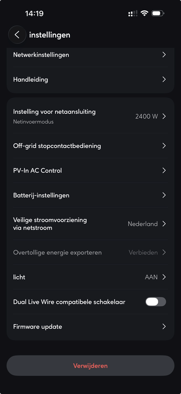

  • Taro
Taro
Onbekend99 schreef op zaterdag 11 juli 2026 @ 12:00:
Begrijpen doe ik het nog niet. Stel ik koop een 4000 ac+ en koppel de 2kw omvormer die ik in mn schuurtje heb hangen op de pv ingang aan, dan zal deze 4000ac+ toch nooit 5kw output geven? Hooguit 4kw als hij maximaal ontlaadt lijkt mij.. of wat zie ik over het hoofd?
Je kunt de max uitvoer, ook met de PV-IN AC uit, op 5000 Watt zetten:
Afbeeldingslocatie: https://tweakers.net/i/4qjta_iiW2BT30YrDtCHD_SM1d0=/x800/filters:strip_icc():strip_exif()/f/image/zRk13V1RaIX0ZboKJbYZ2NE6.jpg?f=fotoalbum_large
Je kunt daarnaast overtollige stroom verbieden om naar het net te gaan:
Afbeeldingslocatie: https://tweakers.net/i/PXZdUVRujE9hd7_YkI_4fn5jJ1E=/x800/filters:strip_exif()/f/image/Kieueoj4KuU4EngzkGxRP9sO.png?f=fotoalbum_large
Ik vermoed dus, wil/kan het zelf niet testen, dat als de omvormer nog 1000+ Watt opwekt en je tegelijkertijd 4000 Watt output limit instelt, dat hij met 5000 Watt zal ontladen.
Wil je dat tot 4000 Watt limiteren dan kan dat vermoedelijk, 1000 Watt via PV-IN AC en 3000 Watt uit de accu, maar zorg er dan wel voor dat je elektrische installatie geschikt is voor 5000 Watt en daarmee dus een B32. Mocht er door een firmware upgrade, of ga je aansturen met Home Assistant, iets verkeerd gaan, dan wil je dat je elektrische installatie wel die 5000 Watt aankan ipv dat je het opmerkt omdat de vlammen uit je stopcontact slaan.
