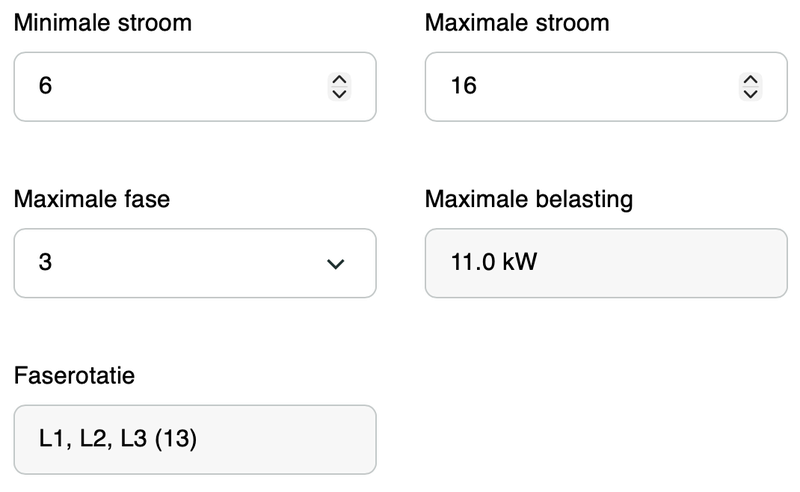

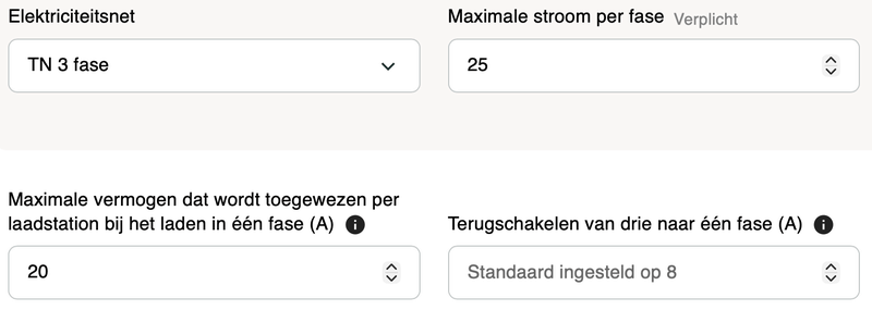

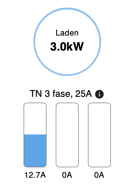

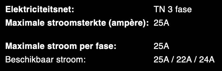

  • Zapcentrifuge
  • Registratie: Juni 2026
  • Laatst online: 08-07 17:07
Zapcentrifuge schreef op maandag 22 juni 2026 @ 13:04:
Vorige week twee Zaptec GO2's laten plaatsen, met een Sense, TN 3-fase voeding / 1-fase laden
2x Zaptec GO 2 laadstations (elk op een eigen fase aangesloten):
-Zaptec GO 2 laadstation fase 1
-Zaptec GO 2 laadstation fase 2
Ik zie na het aansluiten van twee auto's dat het vermogen per lader wordt gehalveerd (dus van 3.4 naar 1.7 kW). Omdat iedere lader op zijn eigen fase zit zou ik verwachten dat ze elk gewoon vol vermogen moeten krijgen. Ik heb dan ook het vermoeden dat bij de initiële installatie er een fout is gemaakt en er niet is aangegeven dat ze beiden op een eigen fase zitten. Heeft iemand ervaring met een dergelijke setup?
Even terugkoppelen naar de community :)
Heb omdat de elektricien wat weerbarstig was en ik er helemaal klaar mee was mijn toevlucht gezocht tot Zaptec zelf. Na een paar dagen netjes bericht van de Nederlandse supportdesk dat ze de setup hadden nagelopen en de fout die de elektriciën bij de eerste setup had gemaakt hebben gecorrigeerd.
Alles loopt nu als een zonnetje, iedere lader tapt nu ook in de app netjes van zijn eigen fase en daardoor wordt het vermogen niet meer onterecht gehalveerd.
Dank aan Zaptec _/-\o_

Afgelopen weekend zelf een Zaptec Go 2 incl Sense geïnstalleerd, maar ik loop nu tegen het probleem aan dat laden niet sneller dan ongeveer 3kWh gaat. Heb een 3x25A aansluiting, de auto kan het aan, instellingen in de portal lijken goed te staan.
Maar als ik kijk tijdens het laden dan lijkt 't of er toch maar 1 fase wordt gebruikt:Afbeeldingslocatie: https://tweakers.net/i/ck_qAaSz7O8Uf6l9lpeJTIyfCG8=/fit-in/4000x4000/filters:no_upscale():strip_exif()/f/image/ycLKsZnXdB6fLPCdMwdRGAHq.png?f=user_large
Terwijl er genoeg stroom beschikbaar is volgens de Sense:Afbeeldingslocatie: https://tweakers.net/i/3KVPvCb8ywVF1i8V7cwibo2nZjU=/fit-in/4000x4000/filters:no_upscale():strip_exif()/f/image/vimYak7GU31DobMOCqhMDJ9w.png?f=user_large
laadmodus staat op Automatisch laden, firmware is 3.3.0.0, meerdere keren herstart, maar helaas werkt het nog niet naar behoren. Iemand enig idee?

Misschien heb je het al geprobeerd, maar wat doet hij in de Standaard laden mode?
edit : En misschien toch een insteling in de auto?

Wat zegt de portal? Wel goed ingesteld?
Kan je auto wel drie fasen laden?

In Standaard laden hetzelfde issue, alleen L1 doet iets en laden gaat met max 3,6kWh. Auto is een BYD Dolphin, daar valt niets in te stellen. Openbare laadpaal met dezelfde kabel werkt prima op 11 kWh.
MikeyMan schreef op vrijdag 10 juli 2026 @ 20:57:
Dit zijn de belangrijkste instellingen geloof ik, staat allemaal goed. Of mis ik ergens nog iets?

pjottum schreef op maandag 13 juli 2026 @ 17:05:
Mijn Sense (FW 7.0.1.9 blijft volhouden offline te zijn, maar zit gewoon op het wifinetwerk waar ik nu vanaf post.
Iemand enig idee hoe ik die kan aanvloeken? Zolang die offline is, kan ik sowieso geen zonneladen gebruiken..
In de app heeft ie gewoon een ip adres, ik kan hem ook zien in het overzicht van mijn (asus) router en toch vindt ie zichzelf offline.
Wat heb je zelf al geprobeerd?:
1. Reset van het apparaat - stroom eraf, maar er zit wellicht een accutje in
2. Op de gastenwifi
3. Op een hotspot, kijken of dat werkt
4. Resetknopje (proberen in te) drukken,
Hij blijft vrolijk oranje knipperen: kan niet met de cloud praten.. :-(
Hij doet het wel, de kookplaat ging net aan en ik zie keurig het verbruik wat we hebben.
Hier hetzelfde, nieuwe Sense hing er pas 3-4 dagen. Echter firmware 7.0.0.6
Zie hem in de Fortigate netjes een IP krijgen, is te pingen vanuit het LAN. Zie voorts dat hij verbinding maakt met een provisioning omgeving in Azure. Maar blijft oranje knipperen. Hier ook de installateur gevraagd voor advies, doch nog geen reactie.
Je kan wel in de portal die 6A bij offline aanpassen naar meer. Maar dan moet je het zelf in de gaten houden. Dan kan je boven de 1.3kW geraken.
