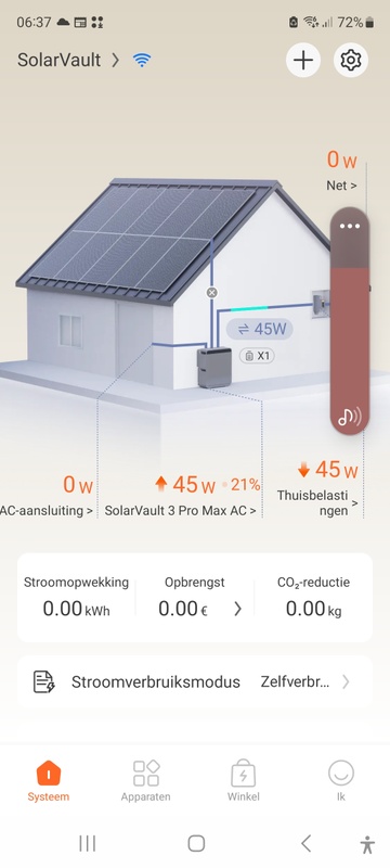

Gisteren de SolarVault 3 pro max AC binnen, behalve dat alle onderdelen via andere vervoerders op andere dagen binnen kwam viel de installatie niet mee. Ketelklets had al aangegeven dat er problemen met de dichtstbijzijnde wifi waren, had ik ook. na wat gepruts lukt dat wel. maar ik heb het idee dat de p1 meter van Jackery niet werkt. als ik de modus zelfverbruik in stel en de zonnepanelen 2000 watt of meer opleveren komt dat niet in de solarvault maar gaat het net op en de solarvault gaat in standby modus want de accu wordt niet opgeladen en loopt dus leeg, want ookal heb ik een overschot aan zonne energie de accu geeft ook terug naar het net. op het screenshot zie je ook een X oor de lijn zonnepanelen --> accu. klopt mijn conclusie dat de p1 meter van Jackery de oorzaak is?Afbeeldingslocatie: https://tweakers.net/i/9MpmV2C4z7BwXOCcreHjkSzg5SM=/x800/filters:strip_icc():strip_exif()/f/image/ReubXiIAYOU7LsO2F0inBo39.jpg?f=fotoalbum_large
  • stephan11
  • Laatst online: 28-10 11:13
stephan11
ericlakerveld schreef op vrijdag 5 juni 2026 @ 10:19:
Gisteren de SolarVault 3 pro max AC binnen, behalve dat alle onderdelen via andere vervoerders op andere dagen binnen kwam viel de installatie niet mee. Ketelklets had al aangegeven dat er problemen met de dichtstbijzijnde wifi waren, had ik ook. na wat gepruts lukt dat wel. maar ik heb het idee dat de p1 meter van Jackery niet werkt. als ik de modus zelfverbruik in stel en de zonnepanelen 2000 watt of meer opleveren komt dat niet in de solarvault maar gaat het net op en de solarvault gaat in standby modus want de accu wordt niet opgeladen en loopt dus leeg, want ookal heb ik een overschot aan zonne energie de accu geeft ook terug naar het net. op het screenshot zie je ook een X oor de lijn zonnepanelen --> accu. klopt mijn conclusie dat de p1 meter van Jackery de oorzaak is?[Afbeelding]
Op apparaten scherm moet de meter staan, klik daar op, wat wordt er gemeten?
  • Dekaasboer
  • Laatst online: 30-10 06:22
Dekaasboer
Tenzij je een solarvault pro max hebt en de zonnepanelen direct aangesloten op de accu komt daar nooit iets te staan. Dat is verwarrend.
In je huidige screenshot werkt het correct, je huisbelasting is 45w, de accu levert 45w naar net is 0
Hoe meet je dat je panelen 2000w leveren? En wat zie je de accu dan doen?

Dekaasboer schreef op vrijdag 5 juni 2026 @ 14:03:
bedankt voor je reactie, ik had inmiddels ook bedacht dat de zonnepanelen niet op de solarvault pro ac aangesloten zijn en dat dit x dus klopt. Maar ik zie op de app van mijn zonnepanelen dat bijv netto 2000 watt opleveren, omdat de vaatwasser dan aanstaat gebruik ik nog wat zonneenergie en ook op de powerbaas p1 dongel zie ik dat er 2000 w netto wordt teruggeleverd en dan gaat de solarvault vrolijk ook nog wat terug leveren, soms 80 watt maar vanmorgen 200 watt terwijl ik dus weer een overschot aan zonnestroom had. Daarna werd het nog gekker, terwijl de batterij op 75 % stond ging hij opladen met 2500 watt terwijl ik een overschot had van 800 watt zonnestroom. Dan denk ik ga lekker opladen met 800 watt want ik wil 0 op de meter. Maar goed ik begrijp dat dit het verkeerde topic is, weet jij welk topic ik dan moet hebben?

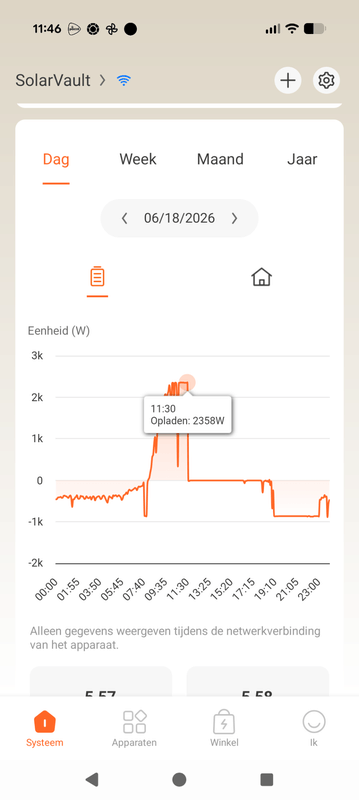

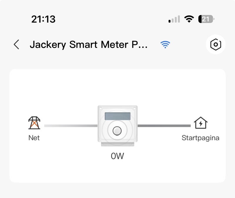

Hoi, ik wacht nog op de voet dus heb nog niet alles geïnstalleerd behalve de hoofdunit en de p1 om alvast te testen, alles werkt naar behoren zo lijkt het en ik vind het een mooi en degelijk apparaat.
alleen valt me op dat de p1 van jackery wel online is maar niets aangeeft. Ik heb verder ook de HomeWizard p1 gekoppeld en die geeft wel data door aan de jackery. Hoe kan dit ? Ziet er in de ap uit als onderstaande. Kan hij misschien maar data krijgen van 1 p1 meter ? Ik wist dat HomeWizard werd ondersteund dus normaal had ik die jackery p1 er niet bijgekocht maar hij zat er “gratis” bij dus heb m maar aangesloten. Vind het gek dat ie geen data toont.
Wat ik verder een super gave functionaliteit vindt en de meeste stekker batterijen niet hebben is dat je een zonnepaneel setje met micro-omvormers aan die noodstroom uitgang kan koppelen die dus bi directioneel is. Je hoeft dan dus niet die dc ingangen te gebruiken , wat handig kan zijn als je een zonnenaleelsetje wil koppelen die op een flinke afstand staan en ook goed voor een stukje autonomie bij langdurige stroomuitval.
Afbeeldingslocatie: https://tweakers.net/i/aetFz8YaPYIxkr1e9jCw7uszrXA=/800x/filters:strip_icc():strip_exif()/f/image/tXlDkqMp8IfNpQDnTzTZlwi0.jpg?f=fotoalbum_large
Afbeeldingslocatie: https://tweakers.net/i/YyNKxd98ufqEUJbjIzsWSFsUinw=/800x/filters:strip_icc():strip_exif()/f/image/BWPrrG7HyLJvWbQgXqiOEfqC.jpg?f=fotoalbum_large

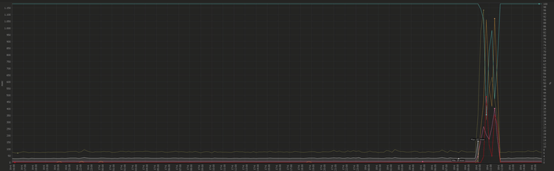

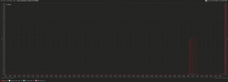

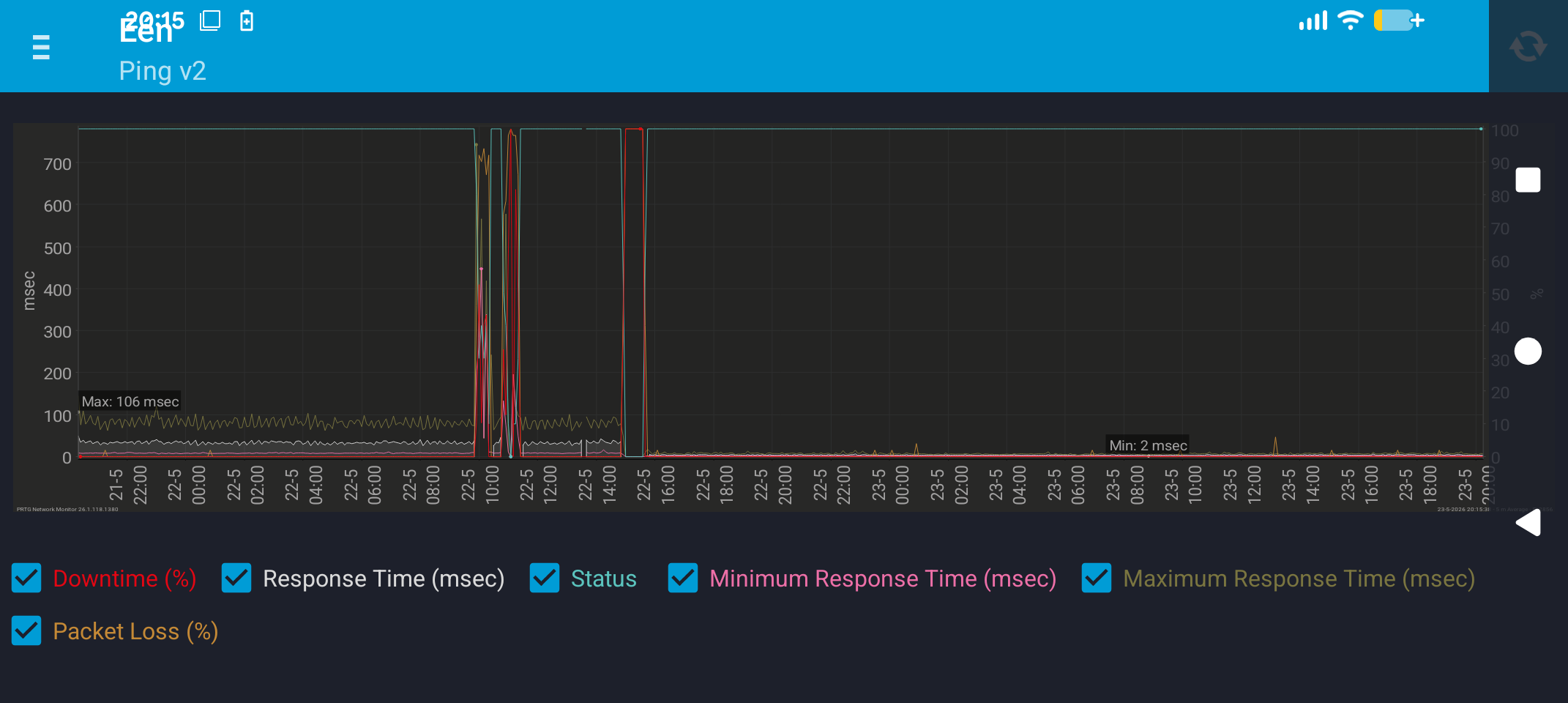

Hij is eerder naar voren gekomen in dit forum, en ik kan het nu ook bevestigen. Als je wifi problemen hebt (en een ethernet kabel is niet mogelijk), vervang de antenne dan door een grotere wifi 2.4G antenne. Slecht €5-8, juiste plaatsing, en je wifi is stabiel!
Afbeeldingslocatie: https://m.media-amazon.com/images/I/61NnQ8cBIgL._AC_UF1000,1000_QL80_.jpg

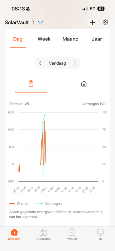

  • RobbyTown
RobbyTown
Godlike
Afbeeldingslocatie: https://tweakers.net/i/_nV0xNCLKRfMBSs-vUIapxBbcxo=/x800/filters:strip_exif()/f/image/jmm2kTXafXB4VoEKfuK1qIWC.png?f=fotoalbum_large
Als het goed zal oa de hotspot functie eruit zijn.

zou mooi zijn, als het algemene wifi ontvangt dan beter word.
Hier gelukkig geen last van (alleen als er met 2500 watt geladen word klapt het eruit, als die zowat vol is). Volgende week zon dus dan weet ik als dat gefixt is. Nu dagen kwakkel weer. 1000 watt laden niets aan de hand.
Bij mij staat die ongeveer 4 meter van de WiFi punt af. App info: matig (heel soms goed, maar dat is echt zeldzaam). In de HPE IoN stats continu rond de -53 dBm dat is gewoon uitstekend.
Ik lees het ook met PRTG uit. Wat wel is (screenshot). De WiFi is wel stukken 'instabieler' van de Jackery dan bijvoorbeeld via beryl ax of beryl 7 kastje.

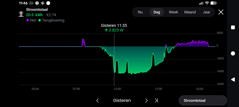

De update 1.3 heeft voor de max pro het max teruglever limiet van 2500w opgelost👍Afbeeldingslocatie: https://tweakers.net/i/bTeeqspkfkpk7xxc9QH3no0mptw=/x800/filters:strip_icc():strip_exif()/f/image/k7UMQ87IHZcNQ1WHNXRxYXEC.jpg?f=fotoalbum_large

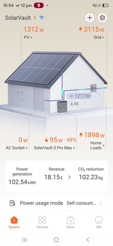

Hoe krijg je opwek en kosten werkend of kan dat bij het AC model niet? Heb vast bedrag kWh ingevuld. Alles blijft 0.
Afbeeldingslocatie: https://tweakers.net/i/5PlnZFs4wntFClQKCZxwcSS5j8U=/x800/filters:strip_exif()/f/image/9drOSsojqW0ThvuV8aAsOzpj.png?f=fotoalbum_large
Jackery hotspot niet meer (wifi uitzenden), grafiek ook hier geen gaten meer sinds de update.
Volgende week volop zon is kijken als het nu rond de middag wel overeind blijft ipv 10 minuten offline gaat.

RobbyTown schreef op vrijdag 12 juni 2026 @ 16:06:
Alleen functoneel in max pro versie MET aangesloten zonnepanelen.

  • ericlakerveld
  • Laatst online: 22-10 10:57
na 3 weken aanmodderen met de p1 "smart" meter van Jackery de hoop opgegeven dat de de helpdesk van jackery met een antwoord kwam behalve kunt u een filmpje maken van de installatie en bedankt voor de screenshots we hebben het door gegeven aan de technische afdeling, heb ik een Homewizard p1 meter gekocht, binnen 2 minuten werkte alles. Jackery heeft zijn processen niet op orde en sommige onderdelen dus ook niet. Als tegemoetkoming kon ik een voucher van 30 euro krijgen die 2 weken geldig was, had liever een werkende p1 meter gehad pfff voor mij geen Jackery meer.

RobbyTown schreef op donderdag 18 juni 2026 @ 21:20:
[Afbeelding] Na een weekje of 2 bewolking. Vandaag een zonnigedag en hoppa weer offline tegen de middag als die vol is. Ook met fw 1.3 niet gefixt.
Maar wat bedoel je precies met offline? Slaat heel je unit af als in letterlijk uit of blijft de unit wel aan maar geen netwerk/niet te pingen? De Jackery gaan in een auto standby mode als 'ie vol is en al een tijdje niet aan het ontladen is.
  • RobbyTown
RobbyTown
Godlike
Justevo schreef op donderdag 18 juni 2026 @ 22:23:
Ik zit er niet 24/7 langs. Wat de unit precies doet geen idee. Maar gaat echt offline op netwerk niveau in elk geval.
Als ik buiten de deur ben is de status van hoe vol die is niet te zien op dat moment. Enkel als je thuis bent via bluetooth te benaderen. Als die daarna weer te pingen is, zie ik dat die vol is.
Als die vol is komt er in de app ook een blauwe status balk dat de unit in standby staat.
WiFi of kabel maakt niets uit.
Afgelopen 2 weken weken bewolking. Dus gaat het laden traag rond de 1000 watt niets aan de hand. Vandaag zon pakt de volle 2500 watt dan gaat het mis. Dit vanaf begin al gemeld aan support maar ook met fw 1.3 niet gefixt. Hier een uitdraai van een week. Zoals je kunt zien afgelopen week gewoon 24/7 verbinding. Tot rond de klok van half 11 als die bijna vol is en 2500 watt laad.
[ Voor 9% gewijzigd door RobbyTown op 18-06-2026 23:10 ]

RobbyTown schreef op donderdag 18 juni 2026 @ 22:44:
Ik geloof dat hij offline gaat uiteraard, maar offline kan in deze twee dingen betekenen. Het is wel van essentieel belang dat je weet of de hele unit compleet uit is of alleen het netwerk niet bereikbaar. Zonder dat te weten kun je er weinig over zeggen en zal je er toch echt even naast moeten gaan zitten. Jackery gaat er anders ook niks over kunnen zeggen.
- Gaat de unit helemaal uit of alleen het netwerk
- Gebeurt dit exact op het moment van 99% naar 100% dat hij afslaat
- Gebeurt het nadat de unit voor de eerste keer in de standby mode gaat
- Gaat hij bijvoorbeeld offline op het moment dat hij wilt gaan ontladen
- Gaat hij op een random moment offline zonder ontladen tijdens 100% vol
- Gaat hij eenmalig offline tijdens de 100% of komt hij steeds wel terug
- Wat zie je qua verbruik in je P1/Shelly als de unit "offline" is? Als hier een discharge vanaf de batterij is ook al is deze offline weet je in ieder geval in welke hoek je moet zoeken.
Dus dan is het apparaat niet helemaal uit? Als hij dus "afslaat" is hij enkel via Bluetooth nog wel te benaderen?
Alleen netwerk aangezien bluetooth wel op dat moment werkt en display nog wel aan gaat. Zet ik hem zelf handmatig echt uit dan werkt bluetooth ook niet meer.
Dit verder uitzoeken maar verwacht wel rond dat percentage, als ik na de offline melding kijk is de vol.
Het is nog niet bij begin van de ochtend geweest of andere momenten altijd rond de middag begint de ellende en ervoor beginnen de ping tijden al op te lopen. Maar wel bij zeer zonnige dagen. Aantal weken terug was het in de ochtend bewolkt en middag zonnig dan speelt het probleem in de middag.
Dit is lastig zeggen. Ik zie niet wanneer die in standby mode gaat (of zijn er ergens logs te vinden?). Nadat die weer online te benaderen is wel het bericht in standby mode staat omdat die vol is.
Nee dit gebeurt alleen op dagen als er veel zon is en dus 2500 watt laad. Afgelopen week bij bewolking en beetje zon doet die netjes volladen en ontladen niets aan de hand (zie rapport). Jackery blijft ping baar en wifi aardig stabiel. Tot gisteren dus en zonnetje weer volop scheen.
Nee hij gaat niet random offline. Patroon wat is, bijna vol en 2500 watt laden (dus zonnig dagje). Speelt dit probleem. Bewolkte dagen zoals afgelopen weer niets aan de hand.
Nee als die vol is dan komt die daarna weer terug en blijft die ping baar en de ping weer normaal.
11:30 vol dan gaat die in standby en is het normaal
Geen idee als die echt "afslaat" maar echt uit is die inderdaad niet. Aangezien bluetooth wel werkt. Zet ik hem echt uit dan werkt ook dat niet.
Het zonnetje is nu vol op aan het schijn accu op 91% vol. Netwerk krijgt weer hoge ping tijden (bewolkte dagen niets aan de hand). Dus ben bang dadelijk gaat netwerk weer gaat verliezen.
Afbeeldingslocatie: https://tweakers.net/i/nrnfZ9v-SOZk_vmLXhBxLKjbP4o=/800x/filters:strip_exif()/f/image/TuOSXqnbaHBvEZob99345AJa.png?f=fotoalbum_large
Inmiddels al 2 maand met support bezig. Vandaag reactie en nu gaan ze onderzoeken als het weer invloed heeft. Denk het wel. Extreem zonnig en 2 weken terug was het probleem er, andere momenten functioneert die prima.
Onze excuses voor het ongemak.
We onderzoeken momenteel of het probleem weersgerelateerd is om te bepalen of het aan de apparatuur zelf ligt. Onze technicus is momenteel op reis en heeft nog niet gereageerd. Wij vragen u om even geduld te hebben.
Denk maar 1 specialist, en die is met vakantie _O- .
Dan stuur je hem toch retour?
Dit heb ik al vele malen aangegeven. Men weigert daar gehoor aan te geven. Enige wat ik krijg als antwoord, geduld en word onderzocht.

Hoi
Sinds een paar dagen de eigenaar van een SolarVault 3 Pro Max AC (5kWh).
Om te beginnen de bijgeleverde P1 meter van Jackery is (en ik hou me in) niet goed. Ik ben een dag bezig geweest om hem aan de praat te krijgen met de Landis + Gyr E360 meter.
Al jaren hangt er zonder problemen een Youless P1 meter aan maar de Jackery P1 meter geeft de hele tijd een meter error aan. Extra voeding aangesloten, helaas no go.
Geen werkende P1 meter, geen stroomopslag.
Na dit forum doorgespit te hebben, besloten om een Homewizard P1 meter te bestellen. Woensdagavond besteld en gisteren (een uur voordat de dynamische tarieven 69 cent werden :) ) bezorgd.
De HomeWizard P1 meter werkt als een tierelier! Binnen een paar minuten werkte de boel. Yay!Misschien wordt de Jackery P1 meter in de toekomst gefixt middels een firmware upgrade maar die van mij zit weer in het doosje.

RobbyTown schreef op vrijdag 19 juni 2026 @ 11:52:
[Afbeelding] [Afbeelding]
Dat de pingtijden oplopen naarmate de batterij volraakt is wel vreemd. Heb je de temperatuur ook in een grafiek bijgehouden in deze periodes?

Justevo schreef op vrijdag 19 juni 2026 @ 13:44:
Met als voorwaarde zonnig dagje ;). Tot aan gisteren liep die ook vol en ontladen niets aan de hand. 2 weken terug laatste keer gedoe, want afgelopen weken was het bewolkt. Daarvoor was het ook even flink zonnig toen speelde het probleem ook.
Helaas zit er geen SNMP functie op de Jackery ik kan enkel ping uitlezen. Niet uptime, temp unit of wat dan ook.
In de app zie ik 33 of 34 graden ongeveer uurtje na het laden. Maar in de app geen log van temps. In niet oplaad mode (nu is die vol) is het 30 graden. Zal morgen is letten op de temp als die laad op 2500 watt ik dacht 38 graden ofzo. 40+ nog niet gezien in elk geval.
Lijkt een beetje wat ik ervaar. De accu laad te snel voor de cellen lijkt het. Waarschijnlijkt zet een secundaire beveiliging de unit uit.
Ik meet niet de ping maar met een smartplug de laadsnelheid. Dat ziet er dan zo uit:
[quote][b]Dekaasboer in "Het grote Jackery plug-and-play thuisaccu systemen topic"
Met support kom ik ook niet echt verder, ik heb al eerder screenshots en uitleg gegeven. Maar op een gegeven moment gaat dan het gesprek compleet scheef, en dan vragen ze om meer beeldmateriaal.

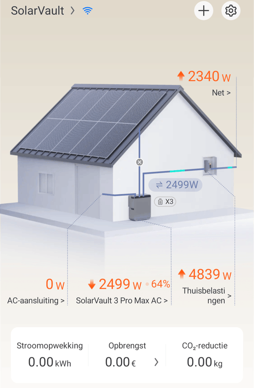

Afbeeldingslocatie: https://tweakers.net/i/HwG6YVhJqE7qesTBDIBLbBO4IJQ=/x800/filters:strip_icc():strip_exif()/f/image/7AzpTx2CJid8vHmrhqxHqerS.jpg?f=fotoalbum_large

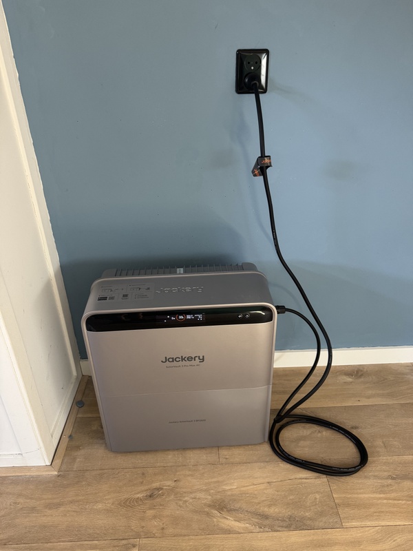

Zojuist mijn SolarVault 3 Pro binnen gekregen en aangesloten.
Klopt het dat hij ondanks het limiet van 800 watt, wel gewoon met 2500 watt oplaad?

Psycho_Mantis schreef op maandag 22 juni 2026 @ 12:11:
Ik dacht dat het limiet 2 kanten op was.
Oplaad limiet kan je ook instellen dacht ik. Opladen is minder een probleem omdat eea dan gewoon gezekerd is in de meterkast, ook als het geen eigen groep is.
  • Psycho_Mantis
  • Laatst online: 22:04
Psycho_Mantis
Wow. So Amaze.
thoomie schreef op maandag 22 juni 2026 @ 12:16:
Ik kan die instelling niet vinden. Ik ga vanavond wel zien met ontladen of hij zich netjes aan het limiet houdt.
Firmware versie is nog 1.2, 1.3 zie ik niet aangeboden worden.
Wat is de wifi brak van dat ding zeg. Was na een uur er al klaar mee en heb er een ethernet kabel ingestopt.
  • Roog1317
  • Laatst online: 23:27
De oplaad limiet kun je alleen instellen voor opladen van het net. Je opgewekte zonne energie zal hij altijd laden met 2500w
  • Psycho_Mantis
Psycho_Mantis
Wow. So Amaze.
Roog1317 schreef op maandag 22 juni 2026 @ 13:56:
Dat verklaart het dan. De zonnepanelen zijn op volle kracht aan het leveren nu.
  • Roog1317
Psycho_Mantis schreef op maandag 22 juni 2026 @ 14:06:
Wat ook veilig is, zelfs als het niet een aparte groep is
  • Dekaasboer
Dekaasboer
In ieder geval werkt deze instelling niet op de max ac op fw 1.2. Net laden wordt niet beperkt.
Het maakt niet uit wat ik instel, hij laad altijd met max overschot.
[ Voor 9% gewijzigd door Dekaasboer op 22-06-2026 14:59 ]

Ik heb mijn SolarVault Max 3 Pro AC trouwens de afgelopen 2 maanden gemeten met een HomeWizard kWh meter. Ik kom uit op een RTE van 83%. Niet slecht denk ik
  • Psycho_Mantis
Psycho_Mantis
Wow. So Amaze.
De eerste nacht gedraaid met de Pro AC, maar vindt het erg tegenvallen hoe hij hem op 0 probeert te houden.
Mijn meter is DSMR 5.0 i.c.m. homewizard p1, dus zou prima moeten zijn.
vanaf 0:20 tot 6:10 is de grafiek ook leeg, lijkt wel of hij daar vrijwel niets heeft gedaan.
Afbeeldingslocatie: https://tweakers.net/i/-BZhpmjjuHUx13mV8CiGwdV3RS0=/x800/filters:strip_exif()/f/image/dKDtOPFgrIvxDmqeloAMcvHn.png?f=fotoalbum_large

Psycho_Mantis schreef op dinsdag 23 juni 2026 @ 08:16:
Die lege stukken heb ik ook, alleen geeft mijn P1 meter dan wel aan dat er 0.0 is verbruikt. Dus ik vermoed dat dat aan de registratie van de Jackery en de app ligt. Onder die grafiek staat specifiek "Only display data during device network connection" dus daar zal het hem wel in zitten. Ik heb hem via LAN verbonden en zie die lege stukken alsnog.
[ Voor 3% gewijzigd door Justevo op 23-06-2026 08:40 ]
  • Psycho_Mantis
Psycho_Mantis
Wow. So Amaze.
Justevo schreef op dinsdag 23 juni 2026 @ 08:39:
In mijn homewizard app zie ik wel gebruik. De vaatwasser stond aan in de nacht, hij heeft dit helemaal niet lekker op 0 gehouden.
Maar ik zie de oorzaak al:
P1 meter (DSMR 5.0) metingen interval
ik heb ook zo'n E350 meter met 5.0, die dus stiekem maar 1 keer in de 10 seconden een update stuurt ipv elke seconde. Dus dat wordt een Shelly ertussen zetten. :-(
  • Justevo
  • Laatst online: 14:52
Psycho_Mantis schreef op dinsdag 23 juni 2026 @ 09:06:
Ik dacht dat 5.0 een keer per seconde was? Ik heb nog een oude E350 4.2 DSMR en die deed 1 keer per 10 seconden, toen sloeg mijn Jackery helemaal op hol.
Daarna heb ik een Shelly Pro 3EM geplaatst en nu heb ik een snaarstrakke lijn op mijn HomeWizard P1 in de nacht van 0.0/0.0.
Pagina: 1 ... 9 ... 16 Laatste
