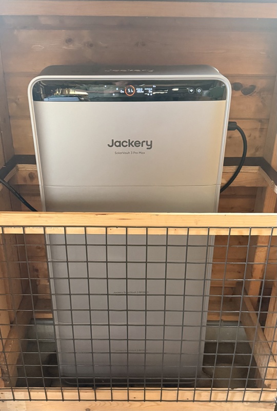

  • Bjornregteriml
  • Laatst online: 08:16

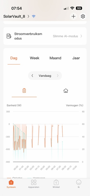

Wie kan eens meedenken!? Op 1 of andere manier wil mijn systeem niet sneller laden op dit moment dan +-600w, wie herkent dit? Als er meer nodig is, hoor ik het graag!
Afbeeldingslocatie: https://tweakers.net/i/_uQmlWdUOK4jS0Ee1tzSNmczzbY=/x800/filters:strip_icc():strip_exif()/f/image/SFGtdz5ycFNTjo0h8RBSIXrA.jpg?f=fotoalbum_large
Afbeeldingslocatie: https://tweakers.net/i/ZEMyfj-77A2mRHOeMDayHoI4Bz0=/x800/filters:strip_exif()/f/image/TeDnOQSn2pIhJZfbnE4NE8m7.png?f=fotoalbum_large

Bjornregteriml schreef op woensdag 24 juni 2026 @ 18:15:
Hoe warm is hij bij jou?
Bij mij ging hij ook maar op half vermogen laden. Ik denk dat het te warm is.
Zou het wat met de 47 graden van de unit te maken kunnen hebben?

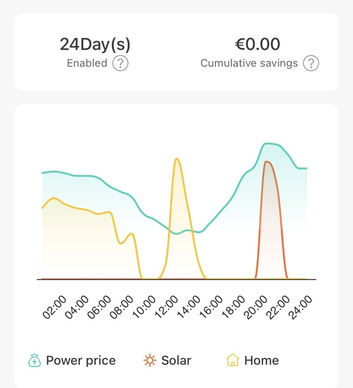

marcovit schreef op woensdag 24 juni 2026 @ 19:48:
Piek hoogte qua energie kosten (1.20 euro per kW) voor dynamische contracten en jackery heeft onderhoud! Vooringestelde custom mode werkt ook niet.
Ik ben niet onder de indruk van die ai mode , maakt keuzes die ik niet snap (zoals uitschakelen terwijl er wel nacht verbruik is en de tarieven hoog, de zelf verbruik mode werkt wel goed helemaal gisteren met die absurde prijzen. heb gisteren nul kWh het net gehaald dat heeft een flinke besparing opgeleverd
  • Bjornregteriml
wloldski schreef op donderdag 25 juni 2026 @ 01:33:
Ja, nu jullie het zeggen, 47 is best wel warm! eens kijken of ik het iets koeler kan maken in het hok waar hij staat. Hopelijk gaat het dan aankomende avond/nacht beter.
Ondanks de warmte en hooge uurprijzen qua stroom, gister toch maar 0.10 cent aan stroom verbruik gehad gister.
  • 3p0x
  • Laatst online: 29-10 11:08
Bjornregteriml schreef op donderdag 25 juni 2026 @ 07:41:
Het lijkt me een lagere temperatuur ook al het geval, mijn unit is 39 graden en ik zie dat ie (op 92% vol) maar ~1000/1100 W in de accu stopt en de nog 1000 W welke beschikbaar is het net op "stuurt".
  • Dekaasboer
  • Laatst online: 30-10 06:22
Dekaasboer
De specificaties zeggen -20 tot 55 graden. Dan lijkt 47 me nog ok.

  • JJDM
  • Laatst online: 09-10 20:10
3p0x schreef op donderdag 25 juni 2026 @ 10:52:
Komt daar wel door. De BMS beschermt de batterij/accu cellen ivm hoge temperaturen. Stel hij is al 47 graden en moet nog 30% laden, wordt het te warm met 2500W. Is volgens mij gewoon een veiligheidsmechanisme die het vermogen terugschroeft om teveel warmteontwikkeling te beperken. Heb het deze week ook 2x gehad, daarvoor niet. Zelf heb ik maximaal een keer 40.9 gehad (volgens de app dan)

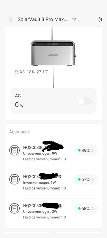

  • stephan11
  • Laatst online: 28-10 11:13
stephan11
RobHop schreef op donderdag 25 juni 2026 @ 18:42:
Nee ik zit op 1.1 wat volgens mij de laatste versie van de Pro is. Ik heb dus niet de max AC. Maar ik stel ze manueel in waardoor parallel prima werkt.
Deze is bij mij 1.3
  • RobHop
  • Laatst online: 31-10 19:55
En heb je dan de pro? Of de pro Max ac?

  • stephan11
stephan11
RobHop schreef op zaterdag 27 juni 2026 @ 10:27:
Afbeeldingslocatie: https://tweakers.net/i/K5YfdNardoDlAg5JqyiG2LEsXUY=/x800/filters:strip_icc():strip_exif()/f/image/LaLJ4jUJNJTRja9tOf0wLSew.jpg?f=fotoalbum_large

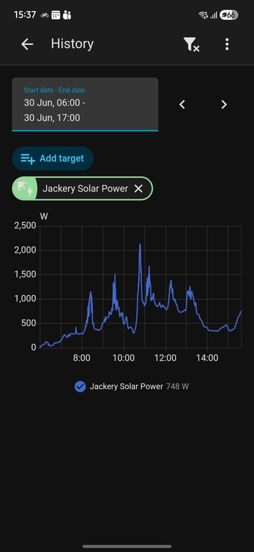

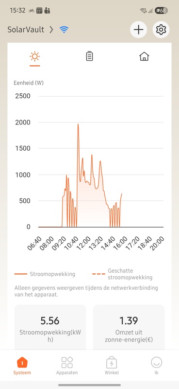

  • marcovit
  • Laatst online: 22:15
mrme12345 schreef op zaterdag 27 juni 2026 @ 13:09:
Dinsdag komt de founder en head of marketing van Jackery bij ons op bezoek om te zien hoe wij thuisbatterijen reviewen. Ik zal na dinsdag wel even laten weten hoe het was. Mocht je een belangrijke algemene vraag hebben (dus niet specifiek voor jouw situatie) kun je me altijd een dm sturen. Dan kunnen we kijken of we die mee kunnen nemen in het bezoek.
Graag vragen of AI gefikst kan worden. Op de duurste momenten denkt AI dat de zon schijnt terwijl dit normaal van 11:00 tot 19:00 is.

  • karel_G_1981
  • Registratie: Januari 2025
  • Laatst online: 19:09
karel_G_1981
marcovit schreef op zaterdag 27 juni 2026 @ 20:10:

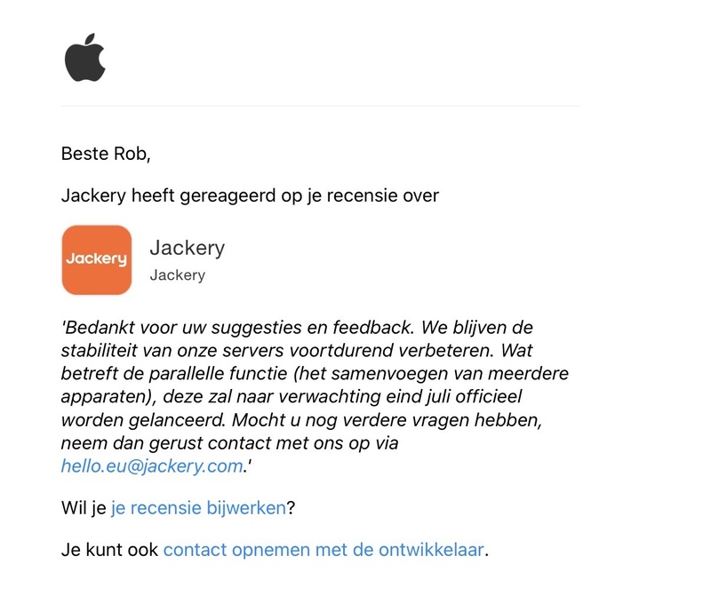

Precies , die Ai mode werkt nu niet goed met zon en bovendien moet ie werken met de kwartier prijs en noet met de uurprijs
andere vraag wanneer die parallel functie komt . Ik zit hier op te wachten omdat ik in principe een tweede set wil, maar de helpdesk kan geen tijdlijnen geven. Heldere communicatie en bv een roadmap zou heel erg helpen

AI heeft eindelijk iets AI-achtig gedaan!
Normaal trekt hij de accu leeg wanneer ik de auto oplaad maar hij zag dat het goedkoper was om het van de net af te halen (tussen 11 en 16:00) dus de accu ontlade niet.

Iemand met PV panelen direct op de SV3 en ook dit in de app? Ik bedoel dus de pieken/0 afwisselend. Soms zie ik dit de hele dag in de app voor het PV vermogen.
Afbeeldingslocatie: https://tweakers.net/i/2N3phvyclVIkLabubdpzPk6FoBo=/x800/filters:strip_icc():strip_exif()/f/image/NWuzubk1jQR5gZ1p1B5nxBvg.jpg?f=fotoalbum_large
In homeassistant zie ik dit helemaal niet, daar wisselt de productie (zoals verwacht), maar gaat nooit naar 0.

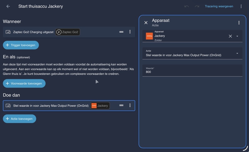

Ik heb denk ik een oplossing gevonden om te voorkomen dat een laadpaal de accu leeg trek, terwijl de tarieven laag zijn.
Met een automation in home assistant kan je de output power naar een lage waarde zoals 10 watt (0 lijkt niet te werken), dan vertraag je het dischargen. Hopelijk komen er in de toekomst meer opties, maar dit helpt wel voor nu.

Ik ben nieuwsgierig of meer mensen dit gedrag herkennen van de app/batterij?! Zie screenshots voor wat ik bedoel.
Ik heb een vraag uit staan bij jackery, en ben benieuwd wat ze er van gaan zeggen.
Afbeeldingslocatie: https://tweakers.net/i/XqOQ3gLEISgmDwEG7xedgGH16gM=/x800/filters:strip_exif()/f/image/mEyKSy5dl4lqix9GMkC9Vlay.png?f=fotoalbum_large
Afbeeldingslocatie: https://tweakers.net/i/83d9NMSdcBLE2Hhfj_HANsptklg=/x800/filters:strip_icc():strip_exif()/f/image/oxPOMZsidWEJqvlvOD4KSTMx.jpg?f=fotoalbum_large
  • Psycho_Mantis
  • Laatst online: 22:04
Psycho_Mantis
Wow. So Amaze.
Bjornregteriml schreef op vrijdag 3 juli 2026 @ 08:38:
Die AI modus gebruik ik niet eens. Kost alleen maar extra geld heb ik het idee.
Wat voor meter heb je gekoppeld?

Psycho_Mantis schreef op vrijdag 3 juli 2026 @ 08:48:
De p1 dongle die ze er bij verkopen, zat in die actie toen, en dat het alleen maar geld kost heb ik dus ook het idee steeds meer.

Bjornregteriml schreef op vrijdag 3 juli 2026 @ 09:20:
Die dongle is niet zo betrouwbaar.
Wat voor energiemeter heb je van je netbeheerder?
  • Bjornregteriml
Psycho_Mantis schreef op vrijdag 3 juli 2026 @ 09:29:
We hebben een kaifa ma304 smr5.5.
Wel met een “powerbaas” gevoede p1 splitter er aan voor zonneplan en de jackery.

Ik ben de ai modus weer eens aan het testen , dan doet ie dit bij mij ook, niet bij de net zero mode. Die ai modus moet nog flink aan gesleuteld worden is mijn indruk.

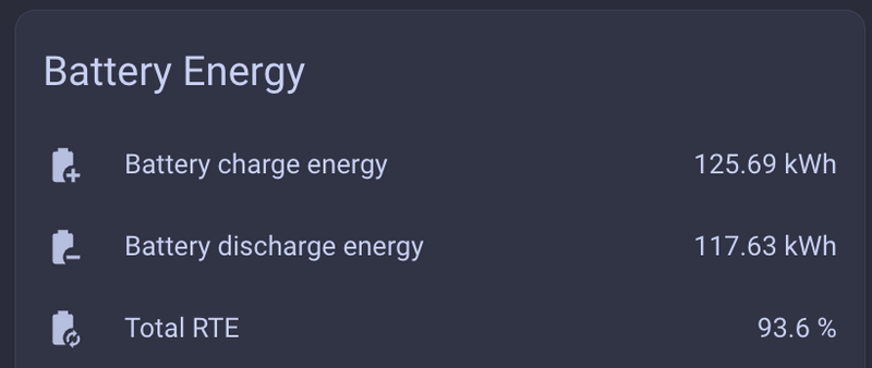

Het lijkt dat bij de eerste metingen mijn RTE (ca. 73%) werkelijk zo belabberd is als de app weer geeft. Zou het iets te maken kunnen hebben dat hij relatief lang moet laden om de laatste 10% in de batterij te krijgen. Ik heb mijn SOC op 5-100% staan. Daarnaast heb ik maar 1 unit, dus 2,52kW. Hierdoor is de impact van die laatste 10% ook relatief groot op het totaal. Ik zit er aan te denken om 1 extra uitbreiding module te kopen en mijn SOC terug te brengen naar 10-90% om de RTE te verbeteren. Klinkt dit als een logisch plan? Morgen maar eerst even een round trip meten met Shelly van 10-90% met 1 accu.

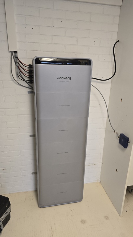

Ik ben mij ook aan het orienteren voor een thuisaccu.
Heb op het moment voor 5200wp panelen liggen (13x400)
Geen dynamisch contract ( nu nog vast)
Ik zie bij iedereen dat ding ergens in huis staan maar heb begrepen dat deze ook waterdicht is (IP65) dus theoretisch kan ie ook buiten (met klein afdakje zodat meeste water ernaast valt.
Heeft iemand m buiten staan of beter niet ? Ik zou het willen ivm ruimte die ik niet heb.
Zou ik dan ook ongeveer 5kwh aan batterijen moeten hebben of kan ik een periode met 1 accu af?
www.dronepilotennederland.nl

Justevo schreef op zondag 5 juli 2026 @ 22:34:
[Afbeelding] Ik meet het nu een paar weken en laat simpelweg het totaal laden en ontladen uitrekenen, alleen is dit natuurlijk niet op maximaal vermogen gedaan. Ook zal het de komende maanden afnemen.
Dit geeft een scheef beeld. Wat de batterij laad is niet wat hij van het net af haalt. Als voorbeeld:
Gisteren heb ik 2900W uit het net gehaald om 2400W op te laden. Om je werkelijke RTE te bepalen moet je juist meten wat je uit het net haalt en weer terug op het net brengt. Als je dit doet zullen je metingen er wat minder rooskleurig uit zien. Ik doe dit door een shelly plug tussen de batterij en stopcontact te zetten. Dan meet ik werkelijk wat er in moet en er uit komt.
obv mijn test gisteren:
Batterij = 2520W
SOC - 5-100%
Werkelijk te laden= 95% x 2520 = 2394W
Laadvermogen: 900W
Verbruik van het net tijdens deze sessie: 2915W
Laad efficiëntie 2394/2915 = 82%
ontladen SOC 100-5%
Werkelijk te ontladen 2394W
Ontlaadvermogen: 900W
Werkelijk terug geleverd op het net: 2334W
Ontlaad efficiëntie 2334/2394 = 97,5%
totale RTE 2334/2915 = 80%
concluderend: de laad efficiëntie is de boosdoener, wat op viel is dat hij er lang deed over de laatste 10% en daarmee de boel scheef trok. De ontlaad efficiëntie is zeer goed. De komende periode ga ik wat andere varianten testen en zal ze hier delen.

RobHop schreef op maandag 6 juli 2026 @ 08:11:
Batterij = 2520W
SOC - 5-100%
Laadvermogen: 900W
ontladen SOC 100-5%
Dat de laatste 10% langzamer gaat is normaal gedrag. Doet elke batterij die wordt opgeladen, telefoon, ev auto, LiPo etc.. Hoezo boosdoener?
Je hebt een RTE van 80% en je bent niet tevreden? Das een prima industriestandaard. Wat zou je dan willen zien?

Leeuwhoofd schreef op maandag 6 juli 2026 @ 15:41:
Boosdoener als in: die is het meest dominant voor de RTE. Vandaag test ik hem op 1200W laden en ontladen. Het laadgedrag laat hetzelfde gedrag zien als bij 900W. Ook de laatste 10% verbruikt dermate veel stroom: lees ca 600Wh voor 10% wat 252Wh vertegenwoordigt. Morgen ga ik eens kijken wat er gebeurd bij laden tot 90%.

Ik had wat feedback gegeven aan Jackery via hun support betreft functies die niet lekker werken naar verwachting.
Ze geven aan dat mid-juli komt er een AI Smart Mode v2.0 komen, die wat slimmer zou zijn. Ik ben benieuwd.
Ook de home assistant intergratie wordt nog uitgebreid, hierover is niets gezegd over een release datum.
