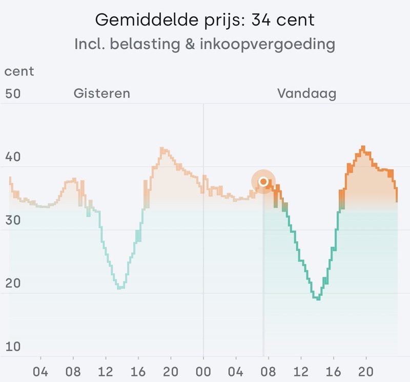

Psycho_Mantis schreef op zaterdag 3 oktober 2026 @ 18:27:
Hoe doe je dan laden op het goedkoopste moment zonder zender?
Lijkt mij gemiste kans met zo veel capaciteit.
Zitten 4 zonnepanelen op aangesloten en stel een vast laadschema in waarbij ik zeker ben dat er overschot is, ontladen op sluipverbruik huis, 200w tussen 18.00u en 8.00 u, de rest wordt door de andere unit geregeld...je moet wat👎 zo helpt ie toch mee.👍
Mijn doel is 0 op de meter, ik heb zelf geen positief beeld van handelen en dynamische contracten, maar daar gaat dit topic niet over

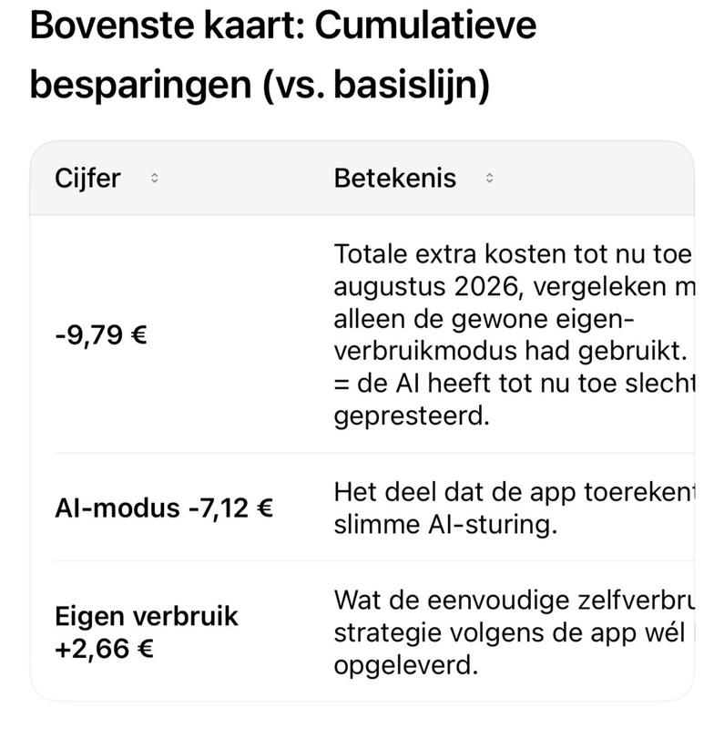

Rte is prima volgens mij na enige tijd gebruik kom ik op iets van 82% Heb inmiddels toch een 2e erbij besteld in de hoop dat in November de software update komt voor de parallel mode. Zet deze op een andere fase en aparte groep zodat je 5000 watt tegelijk uit de batterij kan gebruiken. Zolang de software update er niet is zal ik m handmatig configureren.

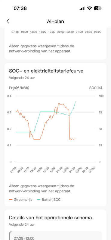

  • Reaper.JA2
  • Laatst online: 08:37

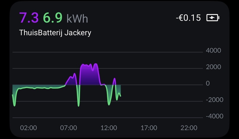

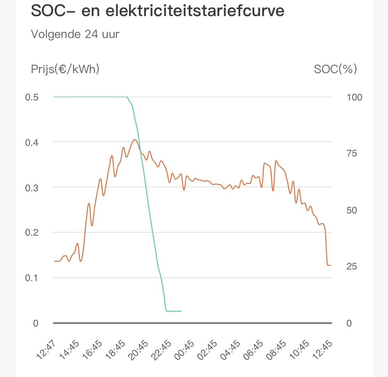

De AI modus verwacht dat er geen sluipverbruik is en de SOC de hele nacht op 25% blijft staan; wat vrij beroerd is natuurlijk, niet klopt, en in de praktijk de batterij morgenvroeg leeg is. Wat slecht uitkomt want de prijzen zijn morgenvroeg best hoog 😆 Ik denk eraan om toch maar om de AI modus heen te werken via Home Assistant en de eigen automatiseringen te maken.
Afbeeldingslocatie: https://tweakers.net/i/igH0wdYiG-ii1pOmpF68n8o362A=/x800/filters:strip_exif()/f/image/cB1sUHcZgqvOkTka21KHfVJX.png?f=fotoalbum_large

karel_G_1981
Reaper.JA2 schreef op maandag 12 oktober 2026 @ 19:28:
Heb je wel de laatste software ? Ik krijg momenteel zo’n blokken planning die hij ook tussendoor aanpast. Dat gaat momenteel vrij goed. Voorspellend vermogen op Soc icm prijzen was in het begin bij mij echt beroerd (menig maal over geklaagd hier) maar gaat hier nu goed.
Nouja klopt hoor, het was gisteren avond efficiënter om te ontladen dan nu deze ochtend. Dat is wat Day Ahead Optimizer ook had berekend. Dus naar mijn inziens heeft de AI dat dan goed berekend.
  • Reaper.JA2
Psycho_Mantis schreef op dinsdag 13 oktober 2026 @ 07:17:
Dat wel, maar omdat de SOC niet realistisch vooruit kijkt worden er verkeerde beslissingen genomen. Dan had ie beter vannacht kunnen opladen om de piek van vanochtend uit de batterij te kunnen opvangen. Kleine foutjes, wordt ook vast wel gladgestreken, maar je wil er graag op kunnen vertrouwen dat het goed gaat.

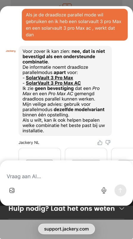

Ik heb een 2e set binnen gekregen ga deze op een andere fase aansluiten, maar de parallel mode is nog niet actief , denk dat ik de 2e set nu handmatig ga instellen, of via home assistant evt. Even kijk in de overbrugging wat het beste werkt. Ga het eerst eens testen denk ik. Wat zouden jullie adviseren ?

  • Psycho_Mantis
  • Laatst online: 06:45
Psycho_Mantis
Wow. So Amaze.
karel_G_1981 schreef op vrijdag 16 oktober 2026 @ 22:25:
custom mode met home assistant, anders kan je eigenlijk niets doen waarmee je daadwerkelijk nog wat geld mee bespaard.

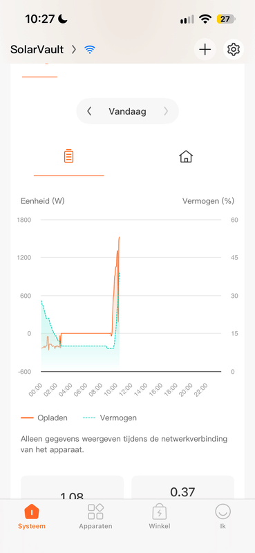

Afbeeldingslocatie: https://tweakers.net/i/ZWXH-dvOvH-si8cyCDKn_7_uXqo=/x800/filters:strip_icc():strip_exif()/f/image/FoijZbfO20lZI9z4jBxuxeqe.jpg?f=fotoalbum_large

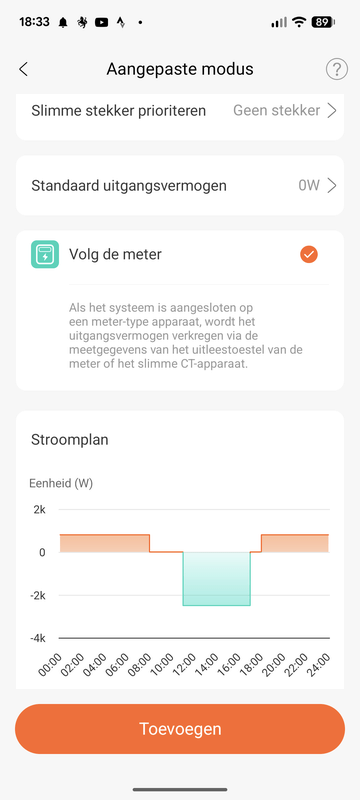

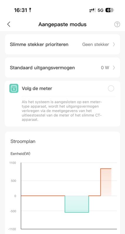

Ik ontlaadnop 200W Wat kan doen niet hoger zetten dan dat en als ik een hogere erin zet krijg ik “planningsconflict”
ik kan verder ook de 2 jackeries niet op dezelfde p1 meter koppelen.
Kan in handmatige mode alleen een standaard ontladen van 200 watt kiezen en een blok opladen. Nogal beperkt dus of doe ik iets fout ?
  • karel_G_1981

karel_G_1981
Ah al opgelost je kan niet een planning maken die door middennacht heen gaat je moet voor 0.00 plannen en erna. Bugje denk ik

Ja, s'nachts ging ie opladen om de ochtendpiek (hoge prijs) te voorkomen. En dat zou de AI modus ongetwijfeld ook hebben gedaan als ie naar behoren zou werken.
Maar, niet met RTE etc terug gerekend dus zeker weten doe ik het niet :P

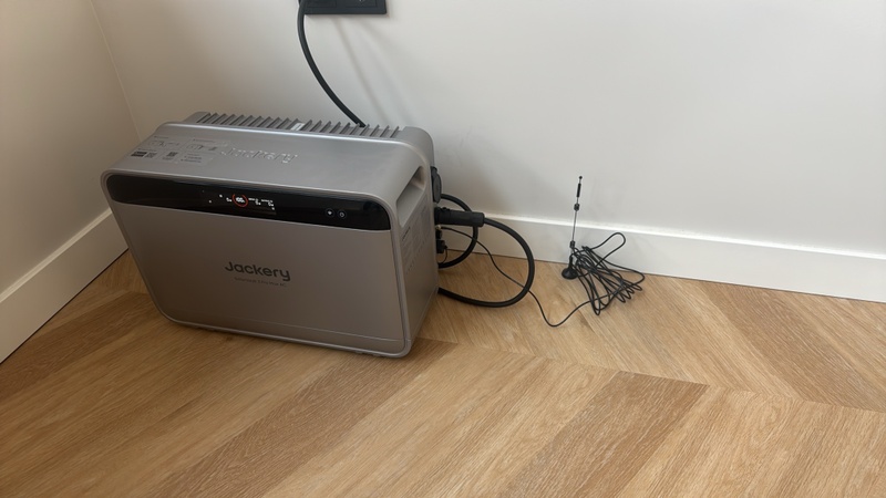

Afbeeldingslocatie: https://tweakers.net/i/-kls7hMcRTfhNEgRhHKLnJJ9xWU=/x800/filters:strip_icc():strip_exif()/f/image/7v1TNzy9iJ7aPNAecdFwgWhG.jpg?f=fotoalbum_large
  • karel_G_1981
  • Registratie: Januari 2025
  • Laatst online: 10:57
karel_G_1981
En , “juiste omgeving” volgens mij mag de jackery gewoon buiten zoals op de foto. Beetje in tegenspraak met elkaar.

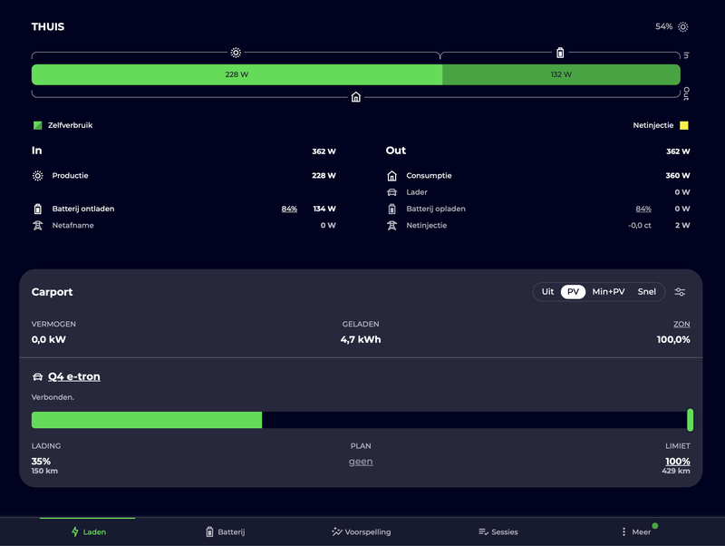

Uit onvrede van de AI modus zelf maar EVCC geïnstalleerd. En dat had ik eerder moeten doen, en raad ik ook alle Home Assistant gebruikers hier aan. Goed configureren is wel echt een must natuurlijk, anders reageert het verkeerd.
Het kijkt vooruit op basis van prijs, verwachte zonopbrengst, wat de auto (EV) nodig heeft, wat de warmtepomp nodig heeft obv weersverwachting + huidige temperatuur en hoe de thuisbatterij dit efficiënte kan faciliteren.
En er zit nog een AI-stukje bij met "Leg dit plan uit".
Afbeeldingslocatie: https://tweakers.net/i/TBw2ECilYyOL3iOyWejFYZugjZk=/x800/filters:strip_icc():strip_exif()/f/image/ErEYdLxgFKL6YNHAcxyhpf5g.jpg?f=fotoalbum_large
"Improvement. It is the goal of life search" - Carl "Reaper" Shepards
  • Crusader
  • Laatst online: 21-11 20:27
Crusader
Arc Nature
Reaper.JA2 schreef op vrijdag 30 oktober 2026 @ 16:48:
Ik heb dit al zelf gebouwd in HA, met die optimalisaties voor vooruitkijken naar verwacht verbruik, opbrengst en dynamische tarieven.
Ik vraag me wel af hoe EVCC dan die Jackery aanstuurt, want die kun je niet vertellen "ga nu laden met X vermogen". Je kunt de Jackery hooguit vertellen: "ga nu in modus Y" waarbij je maar drie of vier keuzes hebt dacht ik: AI mode, zelfconsumptie, custom (op basis van wat je in de app vooraf hebt gedefinieerd, niet dynamisch dus).
If it ain't broken, play with it till it breaks.

Ik gebruik ook EVCC en schakel daar de Jackery ook mee. Alleen het aansturen van Netladen is me nog niet gelukt, zonder omweg.
Ik heb een grid-charge script gemaakt dat wanneer ik in EVCC Netladen (dynamische tarieven) aanzet, dan gaat de Jackery in de Custom mode, dan moet ik dus in de app van Jackery bij de aangepaste/ custom mode het vinkje uitzetten bij volg de meter en een stroomplan maken van 00:00 tot 24:00; 2500watt opladen en dat vinkje ook aanzetten.
Ik heb ook een Hold-mode script, blokeer het ontladen van de thuisbatterij in snelle modus en gepland laden van de auto.
Hold mode script, schakelt de Jackery ook naar de custom mode, en zet de jackery op 0. En daar gaat het dus vaak mis, als je vergeet het vinkje (in de jackery app) uit te zetten in de custom/ aangepaste mode bij het stroomplan, dan gaat de jackery in plaats van 0 (hold mode) met 2500watt laden.

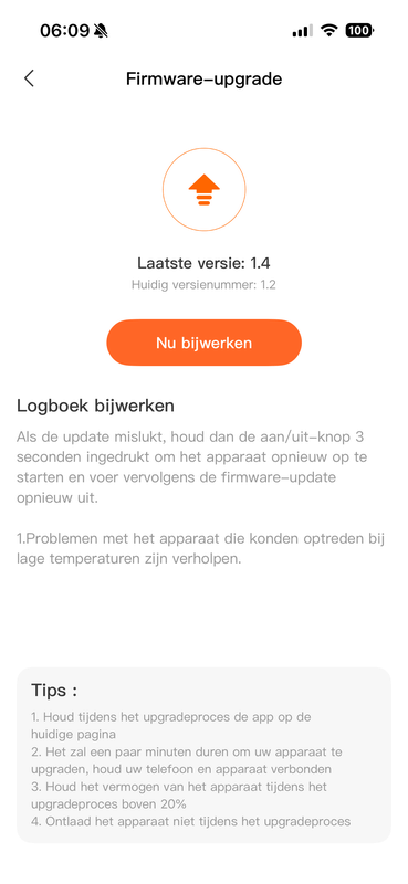

Firmware 1.6.0 werd net bij mij aangeboden. Magere release notes: ‘bekende bugs verholpen’.
Merkt iemand verschil?
  • Martinus
  • Laatst online: 20-11 18:49
Olimar1980 schreef op donderdag 12 november 2026 @ 11:25:
Nou… hij was 19% en aan het ontladen… na de update 21% en nog steeds aant ontladen…. 🤷🏼‍♂️

Okay contact gehad via de chat , ik moet ze nu ook nog mailenAfbeeldingslocatie: https://tweakers.net/i/QE9L7VTyH5z9BZRgVLn56e78eaU=/x800/filters:strip_exif()/f/image/Mm9kdpC7ARHsNPtv6zwXQXqW.png?f=fotoalbum_large
