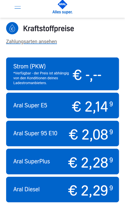

@kneusteun Een screenshot van Aral Kranenburg Duitsland.Afbeeldingslocatie: https://tweakers.net/i/XRZWFf7bXX_B7-5d7phpbCDezVA=/x800/filters:strip_exif()/f/image/Mn1qlCjGO49HCxkyBBpMUZjF.png?f=fotoalbum_large

Bo0bz schreef op donderdag 9 april 2026 @ 07:58:
@kneusteun Een screenshot van Aral Kranenburg Duitsland.[Afbeelding]
Daar staat toch e10 achter 95?

In Duitsland:
Super = Euro95
SuperPlus = Euro98
Aral Super E5 = Euro95 E5.

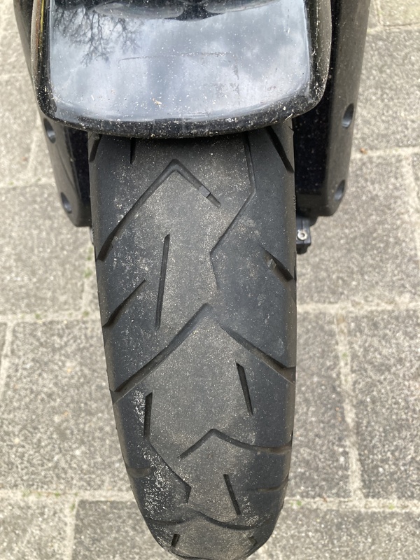

  • Rieverst
  • Laatst online: 16-10 15:23
Ik heb het idee dat mijn voorband schuin afgesleten is...... eens kijken of ik wat aan de uitlijning kan doen.
Afbeeldingslocatie: https://tweakers.net/i/UjSWma1jyF4VnmgJd2jCjg4O_bU=/x800/filters:strip_icc():strip_exif()/f/image/IQkL4HkI5k0Bpwqrp2ZwXo3J.jpg?f=fotoalbum_large

  • Willem
  • Laatst online: 19:36
Rieverst schreef op vrijdag 10 april 2026 @ 16:12:
Laat ook je vering even checken. Vering heeft echt veel invloed op (bepaalde) bandenslijtage. Als je vering niet goed staat afgesteld of gewoon wat versleten is, blijft je band niet mooi constant contact houden met het asfalt. Dan krijg je sneller ongelijkmatige slijtage, zoals cupping of zaagtanden. Met een goede vering verdeel je de krachten bij remmen, optrekken en bochten gewoon veel gelijkmatiger, en slijten je banden een stuk mooier egaal af. Als je in Zuid-Holland woont: rij even langs bas van Hyperpro in Alphen a/d Rijn.

  • charrel
  • Laatst online: 15:21
charrel
Cortisol4life..
Die band was toch al versleten :+
Zo te zien gewoon cupping, ontkom je niet echt aan. Ook met goede vering gebeurt het, ze zeggen dat het vooral bij allroads gebeurt maar ik heb het gehad om supersports, allroads, enduro's, sm, en nu op de roadster ook ( ook met hyperpro/ wilbers vering ;) ) . Linkerkant slijt over het algemeen ook wat harder omdat de meeste wegen een beetje "rond" zijn zodat het water wegloopt.
[ Voor 4% gewijzigd door charrel op 10-04-2026 16:55 ]
  • Willem
Dat laatste (weg is rond dus links slijt harder) is wel een beetje kort door de bocht.

  • charrel
charrel
Cortisol4life..
Willem schreef op vrijdag 10 april 2026 @ 16:58:
ok ok, de weg is een beetje bol/ loopt op afschot. Rond is niet het goede woord. :P Dit veroorzaakt wel meer slijtage aan de ene kant.
Sommige banden zijn er ook gevoeliger voor, sommige rijstijlen werken het in de hand en een motor doet ook altijd een soort stuurwobbel/ shimmy ook al ga je rechtdoor.
[ Voor 33% gewijzigd door charrel op 10-04-2026 17:22 ]
