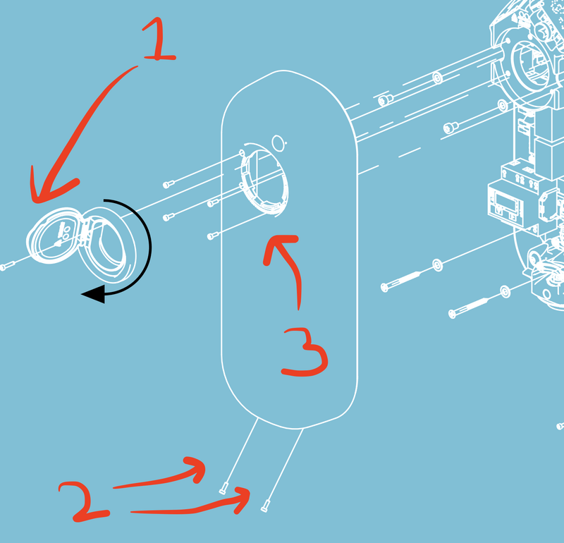

Om een New Motion Advanced 2.0 laadpaal helemaal uit het 50five laadplatform weg te halen en gewoon open te zetten, kun je de SIM-kaart en/of de netwerkkabel uit de laadpaal trekken. Hij komt dan open te staan, waardoor je zonder laadbeheer in ieder geval zelf gewoon aan je paal kunt laden. Aangezien hij open staat, kan iedereen er dan laden, maar als je je eigen oprit hebt, of het niet erg vindt om je stop om te slaan op het moment dat je hem niet wilt gebruiken, is er geen probleem.
Zo werkte dit voor mij:
Laadpaal van de stroom af
Zorg allereerst dat je laadpaal in de meterkast geen stroom meer heeft. Heeft altijd een eigen schakelaar, maar als je het echt zeker wilt weten, kun je ook je hoofdschakelaar omzetten.
Behuizing van de laadpaal verwijderen
Eerst 1 verwijderen, dan 2 en 3 losdraaien en als laatste de kap naar je toe trekken
Afbeeldingslocatie: https://tweakers.net/i/JYeNb6EBgGo-VozGNt10RjXh5dY=/800x/filters:strip_exif()/f/image/De2hbqsnn4UIHY9vuarNYKY4.png?f=fotoalbum_large

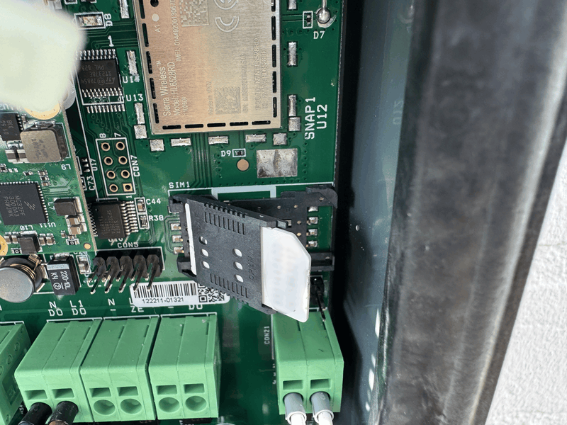

Simkaart verwijderen
Het simkaart houdertje zit rechts in het midden. Deze kan naar links geschoven worden en klapt dan open. Simkaart eruit trekken en weer dicht doen.
Afbeeldingslocatie: https://tweakers.net/i/VkF1Zrlvu1p_S2xp45FdUXQscMw=/800x/filters:strip_exif()/f/image/fNtmfQzoCZFe1X9Knr9snysq.png?f=fotoalbum_large
Alles weer dicht doen en aanzetten
Zonder simkaart gaat de laadpaal in "open" modus en kun je dus gewoon stekkeren en laden.

Heb net de simkaart eruit gehaald en weer aangezet, lampje blijft bij mij geel. Moet ik ook de telefoonstekker eruithalen?
Bij mij moet ik nog wel een random laadpas scannen, dan begint het laden.

  • bendeh
  • Registratie: September 2018
  • Laatst online: 21:01
Dat werkte goed! En zonder simkaart kan hij die laadactie niet linken aan de gebruikte druppel dus krijg ik geen facturen meer van 50five.
In de app van mijn auto zie ik de laadhistorie, die ga ik gewoon gebruiken voor de vergoeding van thuisladen vanuit mijn werk. Thanks!

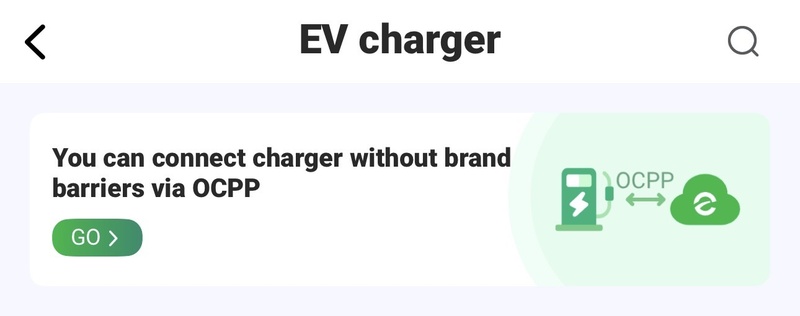

Ik kom zelf ook bij NewMotion vandaan, maar ik heb nooit een euro betaald voor mijn load-balancer. Dat is een fysiek apparaat in mijn meterkast die ik het destijds bij heb gekocht.
  • CyBeRSPiN
CyBeRSPiN
sinds 2001
Bseetje schreef op maandag 23 februari 2026 @ 15:58:
Bij mij is het destijds (eind 2018) wel als zodanig verkocht, misschien zijn ze er later op teruggekomen. Heb wel echt een schurfthekel aan dit soort "abonnementen" voor iets dat eigenlijk een vaste prijs zou moeten hebben. Heb verder niks los betaald voor de cemex P1 module die een DSMR5 slimme meter emuleert met CT-klemmen.
Afbeeldingslocatie: https://tweakers.net/i/LMqWtWWb7gAtoVmx851fpCKQNrw=/fit-in/4000x4000/filters:no_upscale():strip_exif()/f/image/ACuppWHvRn07dyew2mzEOhCx.png?f=user_large

Dank aan de Topic starter, zojuist uitgevoerd, wel iets meer schroeven met name bij de houder, maar vervolgens de simkaart eruit gehaald en met mijn geblokkeerde (!) druppel de laadpaal kunnen gebruiken.
Nu nog het abo voor een 50five druppel stopzetten :-)

Ook even een bevestiging van mijn kant voor de NewMotion Home Advanced 3.0. Ik heb deze handleiding (SunSear in "New Motion / Shell Recharge / 50five laadpaal zelf beheren?") gevolgd en het werkt! Load Balancing werkt ook gewoon.
Nu mag ik alleen mijn geblokkeerde kaart niet kwijt raken of stuk maken, want die is inderdaad nog steeds nodig.

Ik kreeg dezelfde mail ongeveer een half uur nadat ik zelf de SIM kaart eruit had gehaald... Ik denk inderdaad dat het effect hetzelfde is en dat ie nog steeds niet automatisch gaat starten met laden bij inpluggen. Ga je ze nog een mail sturen hierover? Ik ben wel benieuwd voordat ik wéér de laadpaal ga open schroeven om de SIM kaart er weer in te doen.

Benieuwd of je dan met onderstaande enjoyelec app of andere OCCP provider meer kan gaan doen met de lader? Zoals voor stroomsterkte 6A-16A. Voor EV laden op zon handig. Helaas nog geen OCCP app voor Homey. De 50five app van Homey werkt niet. Zou mooi zijn als er opties zijn om hem te hacken en slim te maken.
Afbeeldingslocatie: https://tweakers.net/i/HPPf_dX9Zyyh1i7vXgDlYX90zq4=/800x/filters:strip_icc():strip_exif()/f/image/vLIx6WqLcBe6YiEtJkblGNTT.jpg?f=fotoalbum_large
Afbeeldingslocatie: https://tweakers.net/i/iwF3K04lQrytAOAMHXXun_9bGbE=/x800/filters:strip_icc():strip_exif()/f/image/T93389nyic88Eb9l4vmfdSZ3.jpg?f=fotoalbum_large

De simkaart verwijderen zodat het een domme paal wordt, werkt dus niet meer?
  • Sue88
  • Registratie: April 2026
  • Laatst online: 10-04 17:22
Niet bij de laadpaal waar ik gebruik van maak, de newmotion home advance 2x
  • ikpolo
  • Laatst online: 24-06 22:31
Hier precies hetzelfde probleem. Simkaart er uit gehaald en hij blijft geel knipperen. Geen enkel NFC pakt de laadpaal op tot laden.

  • k-bigbob
  • Registratie: November 2025
  • Laatst online: 16-05 22:39
Simkaart verwijdert en dat lijkt te werken. Ik moet een random pasje ervoor houden (in dit geval van Vattenfall InCharge) en dan begint de paal met laden. Als dit werkt meld ik mezelf af bij 50 Five, zie er geen meerwaarde van in.
  • emchris
  • Registratie: Februari 2026
  • Laatst online: 16-11 08:20
k-bigbob schreef op zondag 19 april 2026 @ 13:24:
Zo heb ik het ook gedaan. Werkt ook gewoon met je Apple Pay of Android Pay NFC van je telefoon. Hoop nog steeds dat iemand de 3.0 paal krijgt gekraakt…
