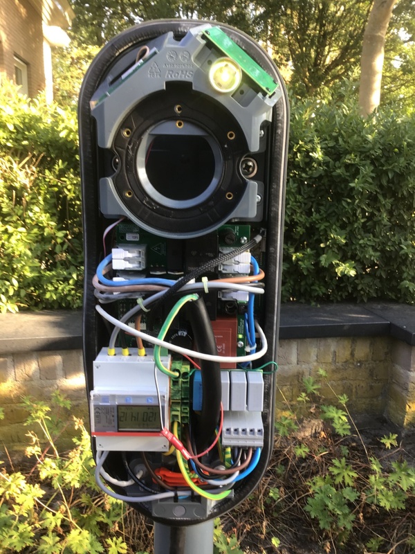

Ik heb een NewMotion laadpaal type lolo. Heb veel problemen met het opladen na de migratie 50five. Sinds twee weken werkt hij niet meer. Op advies van medegedupeerde heb ik geprobeerd de sim te verwijderen of de etherkabel los te koppelen. De simkaart kan ik niet vinden op de printkaart en de etherkabel is niet aangesloten. [Afbeelding]
Wie weet waar de sim kaart zit? Bij voorbaat dank!
intveltr in "Shell Recharge / Newmotion gebruikersplatform"
Lukt het met deze beschrijving?

Nee, de simkaart zit niet op deze plaats op de printplaat. Is mijn foto niet duidelijk genoeg of moet ik een duidelijker foto maken. Is het ook mogelijk dat er geen sim kaart in de paal zit?

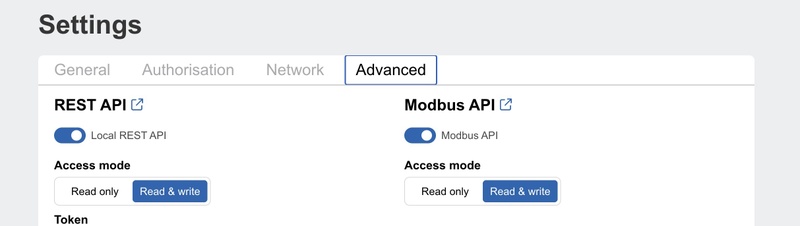

EB W schreef op woensdag 26 augustus 2026 @ 09:16:
Zijn hier mensen die de configuratie hebben aangepast van de New Motion Home Advanced 2.0 laadpaal? Ik heb inmiddels rechten om alles onder admin aan te passen, maar ik krijg bijv. met de Joulo OCPP instellingen geen verbinding. Hij geeft aan dat hij de authenticatie secret niet terug krijgt… echter zitten er nogal wat instellingen in die laadpaal 😅
Misschien dat iemand anders het al heeft gedaan en settings of config file kan delen…
Afbeeldingslocatie: https://tweakers.net/i/Yo-gvmMNeGwy3xevFO90028Q7_A=/800x/filters:strip_icc():strip_exif()/f/image/DZJtXgO6XB5YJPygn1rqAvgd.jpg?f=fotoalbum_large
Afbeeldingslocatie: https://tweakers.net/i/MjBT0WSN6cKUZ2LmtzrBZ2t2y_M=/800x/filters:strip_exif()/f/image/BUWhwDaUsiwvYUseCFZ5nyQ5.png?f=fotoalbum_large
Afbeeldingslocatie: https://tweakers.net/i/YgxVB6fuiI4ev6NvOmSEmeU72zM=/800x/filters:strip_exif()/f/image/zKRaLPtVeJwFdsvWXgLW7KvH.png?f=fotoalbum_largeKijk ff of je hier mee kunt. In het eerste scherm staat achter het endpoint een unieke string.
Vergeet niet te rebooten na de wijzigingen.
En er lekker warmpjes bij zitten.

EB W schreef op woensdag 26 augustus 2026 @ 21:12:
Super bedankt! Ik ga het vrijdag eens proberen w want ben nu niet thuis (ik steek nu een lange utp kabel erin voordat ik er eentje vast ga aanleggen, daarover gesproken, ik zie wel wifi instel mogelijkheden in de paal, er zit blijkbaar een wifi modem in?)
Ik ben ook wel benieuwd wat je hebt ingesteld bij de ssl config instellingen, of heb je die uitgeschakeld?
Ik betwijfel of er wifi hardware in de paal zit ondanks dat er in de firmware instellingen zijn. Kan een algemene firmware zijn die voor diverse soort hardware geschreven is. Zelf heb ik TP link wre850 repeater in de paal gebouwd die je aan je wifi router kunt koppelen en via de ingebouwde ethernet poort kunt koppelen met de laadpaal. Werkt goed en stabiel als je op de plaats van de laadpaal voldoende wifi dekking hebt. Verder past deze in de behuizing waardoor je een ethernet kabel kunt uitsparen en mogelijk een lastig installatie traject.
Ik heb qua SSL config niet veranderd, wel de sim eruit gehaald. Dan wordt automatisch de ethernet poort gebruikt.
Verder gebruik ik de P1 poort waar de loadbalancer op zit ook voor zonnestroom laden, middels een extra ESP32 chip die tussen die loadbalancer en de laadpaal zit. Deze heb ik zo geprogrammeerd dat hij de kan auto afknijpen via de P1 poort van de laadpaal met het volume zonnestroom dat anders het net op gaat. Om de laadpaal sneller te laten reageren op fluctuaties heb ik een aantal instellingen weer op default gezet die door Newmotion/Shell of 50five wel op erg lange waardes waren gezet.
Ook gebruik ik de OPCC charging profiles via de Tapelectric API om de laadstroom in stappen van 1A te sturen. Daar ik een 1fase laadpaal heb kan ik een waarde opgeven in de range van 6-32A. Dit werkt netjes icm met de P1 chip en loadbalancer. Dit gebruik ik voornamelijk als ik de 100% wil laden (Li-ion NMC accu) voor lange ritten, het laadvermogen zodanig sturen dat de auto voor vertrek pas op 100% staat.

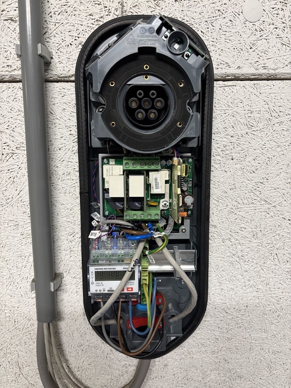

Wij zijn een VvE met een gezamenlijke parkeergarage en ongeveer 20 laadpalen. De laadinfra wordt gevoed vanuit een aparte meterkast van de VvE.
We lopen momenteel tegen een probleem aan met een groep van 9 laadpalen van het type NewMotion/Shell Recharge Lolo 3.
De situatie:
  • Het gaat om 9 Lolo 3-laadpalen.
  • De laadpalen zijn onderling gekoppeld en kunnen onderling load balancen. Hoe dit technisch precies is ingericht weet ik helaas niet.
  • De palen zijn met een LAN-kabel aangesloten, maar volgens mij zit er ook een SIM-kaart/modem in.
  • Sinds ongeveer halverwege juli staan alle 9 laadpalen als offline in de backoffice van 50Five.
  • Fysiek functioneren de laadpalen nog gewoon: je kunt er nog steeds een auto mee opladen.
  • Het laadgebruik wordt alleen niet meer doorgegeven aan 50Five, waardoor de sessies/facturatie niet goed worden verwerkt.
  • De laadpalen een nacht volledig spanningsloos maken en daarna weer inschakelen heeft helaas geen oplossing geboden.
  • 50Five wil ons hierbij niet helpen en geeft aan dat de laadpalen inmiddels te oud zijn.
Voor ons is vooral belangrijk dat we de onderlinge load balancing behouden. Het gaat immers om laadpalen die allemaal gebruikmaken van dezelfde VvE-aansluiting.
We zijn daarom aan het onderzoeken of we deze laadpalen technisch kunnen herstellen of eventueel kunnen loskoppelen van 50Five en op een ander OCPP-platform kunnen aansluiten, bijvoorbeeld TAP Electric.
Maar daar lopen we tegen een aantal vragen aan:
  1. Zijn Lolo 3-laders geschikt om op een ander backoffice/platform aan te sluiten?
  2. Kan de bestaande onderlinge load balancing blijven werken wanneer we overstappen naar een andere backoffice?
  3. Heeft iemand ervaring met het migreren van Lolo 3’s van NewMotion/50Five naar bijvoorbeeld TAP Electric of een ander platform?
  4. Is bekend hoe de onderlinge communicatie/load balancing bij deze generatie Lolo’s technisch is geregeld?
  5. Of kunnen we op een andere manier de laadpalen weer online krijgen?
We willen bij voorkeur de bestaande hardware behouden. Technisch functioneren de palen namelijk nog prima en vervangen van negen laadpalen alleen omdat de backend niet meer communiceert zou natuurlijk nogal zonde zijn.
Als iemand ervaring heeft met deze laadpalen, OCPP-configuratie, de SIM/LAN-verbinding of een migratie naar een ander platform: alle suggesties zijn welkom!
Ook als je ons commercieel gezien zou kunnen helpen staan we daar ook voor open, stuur me dan een PM.
Als het helpt kan ik ook de serienummers en/of foto’s van de laadpalen, aansluitingen en configuratie aanleveren.
Alvast bedankt!

Voor iedereen die de tiltsensor van de Newmotion home advanced 2.1 wil uitschakelen.
Hij zit hier op het board gesoldeerd en het is een NO schakelaar. Contact wordt gemaakt als de paal plat ligt.
Ik heb hem netjes gedesoldeerd en kan de paal nu ook plat gebruiken.

Kleine update naar aanleiding van mijn eerdere bericht.
We zijn inmiddels een stap verder gegaan en hebben geprobeerd rechtstreeks verbinding te maken met één van de Lolo 3-laadpalen.
We hebben hiervoor een directe LAN-verbinding tussen de laadpaal en een laptop opgezet. Technisch lijkt die verbinding goed te werken:
  • de laadpaal krijgt een IP-adres;
  • vanaf de laptop kunnen we de laadpaal succesvol pingen;
  • de fysieke netwerkverbinding lijkt dus in orde.
Vervolgens hebben we geprobeerd om via de Alfen ACE Service Installer Tool verbinding te maken met de laadpaal. Dat is helaas niet gelukt. We hebben verschillende manieren geprobeerd, onder andere rechtstreeks op basis van het IP-adres, maar de laadpaal werd door de software simpelweg niet herkend.
Daarmee beginnen we inmiddels te vermoeden dat deze Lolo 3 mogelijk helemaal geen Alfen is. Hieronder nogmaals de label op de paal:
Afbeeldingslocatie: https://tweakers.net/i/0IDSfoHvqaLGom6pb1ab2ufVvR8=/800x/filters:strip_icc():strip_exif()/f/image/JuvwQU4B7Jmkbx4pW6wvsmLx.jpg?f=fotoalbum_large
Ik heb daarom dus toch weer een hulpvraag, hoe kunnen we vanaf hier verder?
Er moet toch op een of andere manier een lokale verbinding met deze laadpaal mogelijk zijn? We kunnen hem via het netwerk bereiken en weten zijn IP-adres, maar blijkbaar is ACE Service Installer niet de juiste software.
We willen uiteindelijk vooral twee dingen bereiken:
  1. Achterhalen welke controller/software er daadwerkelijk in deze Lolo 3 zit en hoe we daar lokaal toegang toe krijgen.
  2. Onderzoeken of we de backend/OCPP-configuratie kunnen aanpassen, zodat we eventueel van 50Five af kunnen en naar een ander platform kunnen migreren.
Hieronder is een foto van de binnenkant van de laadpaal, misschien helpt dit om te herkennen wat voor een laadpaal het is?
Afbeeldingslocatie: https://tweakers.net/i/zqz4OqeEyX29XMzLdxgrfz98TtA=/x800/filters:strip_icc():strip_exif()/f/image/DCGzmfwVsQBePCnyr71Es58H.jpg?f=fotoalbum_large
Wie heeft ervaring met deze specifieke Lolo 3-generatie en kan ons op weg helpen met welke software, interface of methode we nu moeten gebruiken om lokaal toegang te krijgen tot de laadpaal?
Alle hulp is welkom. We willen vooral voorkomen dat negen technisch nog prima functionerende laadpalen worden afgeschreven omdat 50Five zegt dat ze "te oud" zijn.
Ondertussen blijven we parallel aan dit traject wel druk zetten op 50Five om ons te helpen.

Hulp Gevraagd!
Ik heb een oude laadpaal (2011) van TheNewMotion (LOLO Smart), zie afbeelding. Ik wil die paal weer in gebruik nemen. Ik heb diverse berichten op dit onderwerp gevolgd en begrijp dat ik eerst bij 50five moet zijn. Ik probeerde contact te leggen met 50five maar tevergeefs: ze reageren niet op een ingestuurde vraag via de website en met bellen krijg je een AI-assistent en dat heeft ook tot niets geleid. De laadpaal krijg ik niet open: er zitten nergens schroeven, ook niet in de zwarte klep. Ik had gelezen dat je de simkaart kan verwijderen en dat de paal dan weer standalone kan werken. Openbreken is ook zo wat. Hij doet het nog wel want het lampje brandt als ik de zekering weer om (aan) zet. Wat kan ik het beste doen??Afbeeldingslocatie: https://tweakers.net/i/_gB9bl_SyUpJZIQJqkTlAaftHcw=/x800/filters:strip_icc():strip_exif()/f/image/Pyq0xLr7a5E5YQorJWoAMUbK.jpg?f=fotoalbum_large
[ Voor 19% gewijzigd door Batman en Robin op 27-09-2026 20:28 ]

Batman en Robin schreef op zondag 27 september 2026 @ 20:26:
Hulp Gevraagd!
Ik heb een oude laadpaal (2011) van TheNewMotion (LOLO Smart), zie afbeelding. Ik wil die paal weer in gebruik nemen. Ik heb diverse berichten op dit onderwerp gevolgd en begrijp dat ik eerst bij 50five moet zijn. Ik probeerde contact te leggen met 50five maar tevergeefs: ze reageren niet op een ingestuurde vraag via de website en met bellen krijg je een AI-assistent en dat heeft ook tot niets geleid. De laadpaal krijg ik niet open: er zitten nergens schroeven, ook niet in de zwarte klep. Ik had gelezen dat je de simkaart kan verwijderen en dat de paal dan weer standalone kan werken. Openbreken is ook zo wat. Hij doet het nog wel want het lampje brandt als ik de zekering weer om (aan) zet. Wat kan ik het beste doen??[Afbeelding]
links en rechts aan de zijkant van de kap zie je boven en onder een soort van opening, daar kan je een schroevendraaier insteken en de vergrendeling losklikken. Daarna zie je schroeven, die moeten los.
Even wat oude foto's opgezocht: als je bij die laatste door het gat kijkt zie je de vergrendeling die je indrukt.
Afbeeldingslocatie: https://tweakers.net/i/QPV5BGjzFzY1jcrA34I37PGpb6o=/232x232/filters:strip_icc():strip_exif()/f/image/trc7GOjCFfeUb5LD2ZWO0uIx.jpg?f=fotoalbum_tileAfbeeldingslocatie: https://tweakers.net/i/S0tBpVitnf7T7l5H5shwJ5MQKJc=/232x232/filters:strip_icc():strip_exif()/f/image/brlQhlYYGlcZynBWNjrCjyN2.jpg?f=fotoalbum_tileAfbeeldingslocatie: https://tweakers.net/i/Ai0AQI29qvroR0DS54gtYD51AKg=/232x232/filters:strip_icc():strip_exif()/f/image/eMUz7BdnuXaZE6wGlqn9FIqk.jpg?f=fotoalbum_tile

Misschien handig voor iemand die gebruik maakt van EVCC. Gezien modbus niet werkt op de HomeAdvanced 2.1 stuur ik deze aan via REST. De authorization token kun je eenmaal ingelogd als admin met developer mode in je browser achterhalen (Network / FetchXHR, request headers).
Voorbeeld:
- name: lader_zakelijk
type: custom
status:
source: http
uri: http://192.168.200.106:12800/admin/driver/status/state?connID=1
headers:
Authorization: Basic "jouw token"
jq: |
if .value == "A" then "A" #not connected
elif .value == "B1" or .value == "B2" then "B" #connected, paused
elif .value == "C1" or .value == "C2" then "C" #charging
else "A" #else
end
maxcurrent:
source: http
uri: http://192.168.200.106:12800/admin/configure
method: POST
headers:
- Authorization: Basic "jouw token"
- Content-Type: application/x-www-form-urlencoded
body: 'key=chargepoint.max.amp.per.phase.soft&value={{.maxcurrent}}'
maxcurrentmillis:
source: http
method: POST
headers:
body: 'key=chargepoint.max.amp.per.phase.soft&value={{.maxcurrentmillis}}'

Inmiddels heb ik de paal zelf in beheer en heb TAP als beheerspartij gekozen. Ik zit met het volgende: ik wil graag via mijn eigen entwerk de paal laten verbinden. Ik heb dat nu even provisorisch gedaan met een kabel door de tuin door de brievenbus, dat is natuurlijk alles behalve handig. Het fijnst zou zijn een oplossing met een ethernet-naar-wifi device die je dan in de paal stopt. Heeft iemand daar ervaring mee? Bijvoorbeeld met een heel compact formaat zoals die van fabrikant Vonets?
Ik vraag me ook af, hoe kun je zo'n kleine device die doorgaans alleen een USB-aanlsuiting hebben voor power, zonder al teveel moeilijkheden van stroom voorzien? Ik ben benieuwd of iemand hier reeds een goede (of minder goede...) ervaring mee heeft.
  • edautz
  • Registratie: November 2015
  • Laatst online: 26-10 22:01
edautz
Meten is weten.
kazuya213 schreef op zondag 4 oktober 2026 @ 22:07:
Als je een laadpaal hebt met genoeg binnenruimte hebt, dan kun je mijn oplossing gebruiken. Zie edautz in "Shell Recharge / Newmotion gebruikersplatform"
Nu inmiddels al bijna een half jaar in gebruik, zonder problemen.
[ Voor 3% gewijzigd door edautz op 04-10-2026 22:35 ]

fRiEtJeSaTe schreef op donderdag 1 oktober 2026 @ 09:07:
Voorbeeld:
type: custom
status:
source: http
headers:
jq: |
else "A" #else
end
maxcurrent:
source: http
method: POST
headers:
maxcurrentmillis:
source: http
method: POST
headers:
Vet dat je dit hebt gevonden. Zou je dit willen delen als code? Krijg nu parsing errors als ik het zo copy and paste.
Ik loop er nu ook tegenaan met mijn Home Advanced 2.1 dat de modbus helaas niet werkt. Krijg dan de volgende foutmelding van evcc:
cannot create charger type 'template:enovates': cannot create charger type 'enovates': ems over modbus tcp not enabled: dial tcp 10.13.37.136:502: connect: connection refused
Heb je ook overwogen om de laadpaal via OCPP aan te sturen? Wat zijn de voor- en nadelen van REST t.o.v. OCPP aansturing?
[ Voor 4% gewijzigd door nMad op 07-10-2026 23:37 ]

nMad schreef op woensdag 7 oktober 2026 @ 23:25:
Vet dat je dit hebt gevonden. Ik loop er nu ook tegenaan met mijn Home Advanced 2.1 dat de modbus helaas niet werkt. Krijg dan de volgende foutmelding van evcc:
Volgens mij is het voordeel dat je de OCPP aansturing kunt blijven gebruiken voor bijv. Joulo of je zakelijke facturering.
