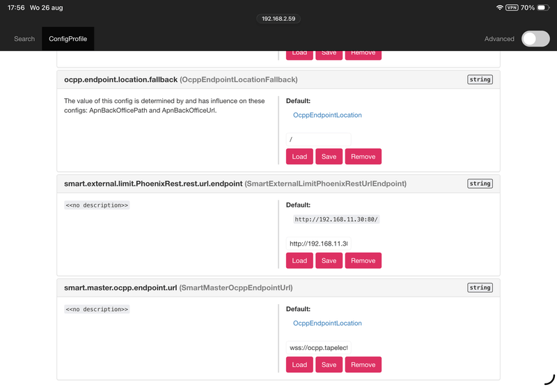

Ook hier een Newmotion 2.1 laadpaal met volledige toegang via ethernet, dankzij @Mouzer.
Vandaag de transitie gemaakt van 50five naar Tapeletric backend. Als je een beetje handig met HA, Curl of Nodered kun je met het OCCP charging profile via de Tapeletric API de laadstroom regelen in stappen van 1A met als minimum 6A. Mijn laadpaal is weliswaar 3 fasig echter op 1 fase aangesloten, Ik kan variëren tussen de 6 en 31A.

Als je de laadpaal hebt vrijgespeeld, dan kun je de backend url wijzigen zodat je los komt van 50five. Zelf gebruik ik nu al een aantal weken Tapelectric. Ben zeer tevreden. Via hun api alles kunnen automatiseren, zoals start/stop laden, status en volume opvragen etc.

edautz schreef op woensdag 20 mei 2026 @ 15:15:
Nee. Op mijn verzoek heeft Tapelectric de occp RemoteStartTransaction en RemoteStopTransaction functie toegevoegd. Hiermee kun je middels de api het laden starten en stoppen.
Hoe roep je die API precies aan? Met welke payload geef je ook de tag identifier mee bij het starten?
Nevermind, ben er al achter. Heb naar de OCPP berichten gekeken die via de UI werden gestuurd.
JSON:
  "action": "RemoteStartTransaction",
  "ocppVersion": "ocpp1.6",
  "data": "{ \"idTag\": \"DDACFxxxx\", \"connectorId\": 1 }"

CyBeRSPiN schreef op donderdag 11 juni 2026 @ 11:14:
JSON:
Precies. Vang dan ook gelijk bij het StartTransaction bericht dat daarop volgt het TransactionId af, dat heb je nodig om de sessie te stoppen middels RemoteStopTransaction.

  • Vronar
  • Laatst online: 17:52
Ik heb in EVCC een gebruikersgedefinieerde lader ingesteld met de volgende config
YAML:
type: ocpp
stationid: XXX
connector: 1
meterinterval: 10s
metervalues: Power.Active.Import,Energy.Active.Import.Register,Current.Import,Voltage
Belangrijk is dan wel nog een aantal instellingen langs de laadpaalkant
Uiteraard moet je de backoffice url wijzigen naar EVCC. Vergeet ook zeker niet de Backup url ook aan passen. Ik kwam hier pas na een tijdje achter dat elke keer ik EVCC herstartte, al mijn instellingen weer van 50Five kwamen.
Verder:
ocpp.endpoint.location.fallback (dit is dus de backup url)

EB W schreef op woensdag 26 augustus 2026 @ 09:16:
Zijn hier mensen die de configuratie hebben aangepast van de New Motion Home Advanced 2.0 laadpaal? Ik heb inmiddels rechten om alles onder admin aan te passen, maar ik krijg bijv. met de Joulo OCPP instellingen geen verbinding. Hij geeft aan dat hij de authenticatie secret niet terug krijgt… echter zitten er nogal wat instellingen in die laadpaal 😅
Misschien dat iemand anders het al heeft gedaan en settings of config file kan delen…
Afbeeldingslocatie: https://tweakers.net/i/Yo-gvmMNeGwy3xevFO90028Q7_A=/800x/filters:strip_icc():strip_exif()/f/image/DZJtXgO6XB5YJPygn1rqAvgd.jpg?f=fotoalbum_large
Afbeeldingslocatie: https://tweakers.net/i/MjBT0WSN6cKUZ2LmtzrBZ2t2y_M=/800x/filters:strip_exif()/f/image/BUWhwDaUsiwvYUseCFZ5nyQ5.png?f=fotoalbum_large
Afbeeldingslocatie: https://tweakers.net/i/YgxVB6fuiI4ev6NvOmSEmeU72zM=/800x/filters:strip_exif()/f/image/zKRaLPtVeJwFdsvWXgLW7KvH.png?f=fotoalbum_largeKijk ff of je hier mee kunt. In het eerste scherm staat achter het endpoint een unieke string.
Vergeet niet te rebooten na de wijzigingen.
En er lekker warmpjes bij zitten.

edautz schreef op woensdag 26 augustus 2026 @ 18:03:
~[Afbeelding]
~[Afbeelding]
~[Afbeelding]Kijk ff of je hier mee kunt. In het eerste scherm staat achter het endpoint een unieke string.
Super bedankt! Ik ga het vrijdag eens proberen w want ben nu niet thuis (ik steek nu een lange utp kabel erin voordat ik er eentje vast ga aanleggen, daarover gesproken, ik zie wel wifi instel mogelijkheden in de paal, er zit blijkbaar een wifi modem in?)
Ik ben ook wel benieuwd wat je hebt ingesteld bij de ssl config instellingen, of heb je die uitgeschakeld?

EB W schreef op woensdag 26 augustus 2026 @ 21:12:
Ik betwijfel of er wifi hardware in de paal zit ondanks dat er in de firmware instellingen zijn. Kan een algemene firmware zijn die voor diverse soort hardware geschreven is. Zelf heb ik TP link wre850 repeater in de paal gebouwd die je aan je wifi router kunt koppelen en via de ingebouwde ethernet poort kunt koppelen met de laadpaal. Werkt goed en stabiel als je op de plaats van de laadpaal voldoende wifi dekking hebt. Verder past deze in de behuizing waardoor je een ethernet kabel kunt uitsparen en mogelijk een lastig installatie traject.
Ik heb qua SSL config niet veranderd, wel de sim eruit gehaald. Dan wordt automatisch de ethernet poort gebruikt.
Verder gebruik ik de P1 poort waar de loadbalancer op zit ook voor zonnestroom laden, middels een extra ESP32 chip die tussen die loadbalancer en de laadpaal zit. Deze heb ik zo geprogrammeerd dat hij de kan auto afknijpen via de P1 poort van de laadpaal met het volume zonnestroom dat anders het net op gaat. Om de laadpaal sneller te laten reageren op fluctuaties heb ik een aantal instellingen weer op default gezet die door Newmotion/Shell of 50five wel op erg lange waardes waren gezet.
Ook gebruik ik de OPCC charging profiles via de Tapelectric API om de laadstroom in stappen van 1A te sturen. Daar ik een 1fase laadpaal heb kan ik een waarde opgeven in de range van 6-32A. Dit werkt netjes icm met de P1 chip en loadbalancer. Dit gebruik ik voornamelijk als ik de 100% wil laden (Li-ion NMC accu) voor lange ritten, het laadvermogen zodanig sturen dat de auto voor vertrek pas op 100% staat.
