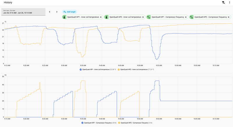

Ik moet weer even wachten. Nu weer net een stabiele run van meer dan een uur.
Ik neem aan dat je een kopietje wil van de OpenQuatt log "debug Level"?

babobo1977 schreef op donderdag 25 juni 2026 @ 14:53:
Nee debug opname, staat ook onder instellingen. Wel pas sinds 1 vd laatste versies
  • babobo1977
Helder, dat is inderdaad een ander knopje dan waar ik naar aan het kijken was.

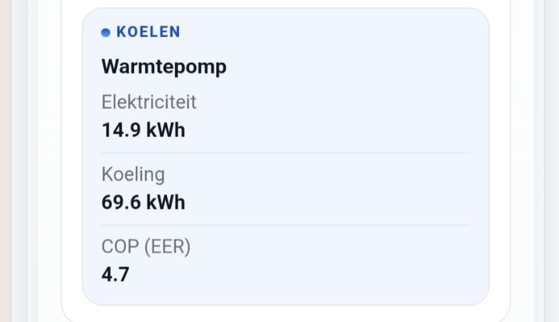

Afgelopen week 24/7 gedraaid, 57,5 kWh verstookt (en 310 kWh aan warmte ontrokken)
Inmiddels is het overal heet, ook met de koeling. Ik heb geen ontvochtiger dus het dauwpunt ligt op 20+ graden. Toch voel je de koelte van de vloer af komen, zeker op blote voeten op het hout/pvc.

Ik heb je recordings bekeken en laten analyseren ;) . De flow lijkt niet een probleem: die blijft netjes rond 1160-1180 L/h en ik zie geen low-flow fout.
Wat ik vooral zie: de regeling koelt het water tot heel dicht bij de veiligheidsgrens voor condens. Daardoor kan de run niet rustig stabiliseren. De warmtepomp koelt even, komt te dicht bij die grens, stopt kort, wacht tot het water weer wat warmer is en start daarna opnieuw. Dat geeft het pendelende beeld in je grafiek.
HP2 doet overigens niet niets. In de recordings krijgt juist regelmatig HP2 de koelvraag. De DUO-regeling gebruikt bij koeling meestal één warmtepomp tegelijk: dus óf HP1 óf HP2 draait, niet allebei tegelijk.
Wat ik als eerste zou controleren: zijn je aangepaste compressorfrequenties echt op beide buitenunits toegepast en bevestigd? In de recordings vraagt OpenQuatt meestal maar een laag niveau, maar de buitenunit loopt soms toch naar 32-45 Hz. Als jouw lage niveaus op 20/22 Hz staan, lijkt de buitenunit die tabel niet altijd te volgen, of is de runtime tabel nog niet goed toegepast.
Als test zou ik `coolingDemandMax` / `Maximale koelsterkte` tijdelijk op 1 zetten. Gaat de compressor dan nog steeds naar ongeveer 45 Hz, dan zit het waarschijnlijk niet in de OpenQuatt koelvraag maar in het gedrag of de runtime tabel van de buitenunit. Wordt het dan wel rustiger, dan kunnen we daarna de koelinstellingen verder tunen om minder stop/start gedrag te krijgen.
Welke versie Quatt heb je?

jj85 schreef op donderdag 25 juni 2026 @ 22:00:
Thanks!
Bedankt voor al de tijd die je in dit mooie project steekt!
Ik heb de duo 1.5 staan. En ik heb al een tijdje met coolingdemand max op 1 of 2 gedraaid. Ik zie dat deze nu op 2 staat.
De tabel heb ik hieronder in de screenshot staan. Die heb ik net uit de ODU geladen en lijken dus wel opgeslagen.
Afbeeldingslocatie: https://tweakers.net/i/6BqJGatFRt-aflodECFXSDWiBgM=/800x/filters:strip_exif()/f/image/ec9UU53Ku93Jb2bJ9GTQRRCA.png?f=fotoalbum_large
Kun je eens kijken wat jouw Inner Coil Temp doet bij die runs?
Mogelijk dat de temperatuur in het R32 circuit simpelweg te laag wordt.

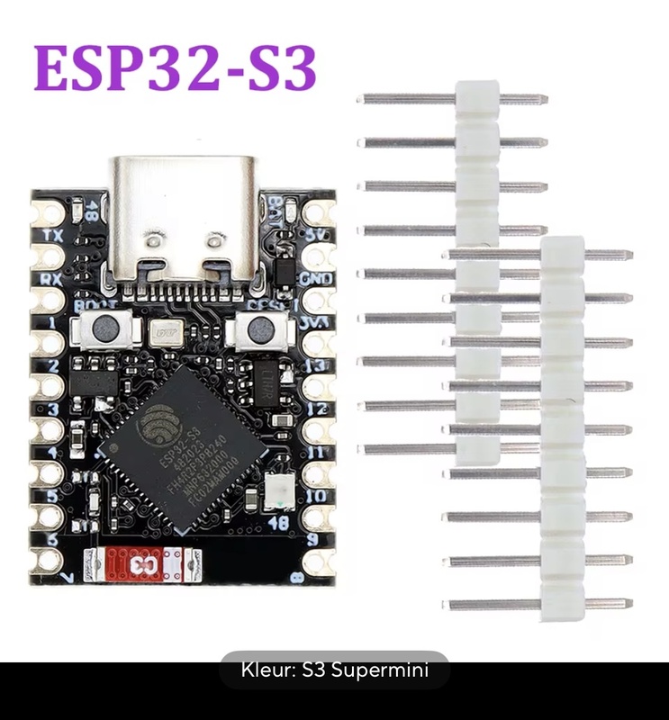

https://www.waveshare.com/esp32-s3-relay-1ch.htm
https://electropaultje.nl/product/heatpump-listener/

  • babobo1977
jj85 schreef op vrijdag 26 juni 2026 @ 09:03:
Afbeeldingslocatie: https://tweakers.net/i/ZE91JIK0dd2JsBOV0wplcdvXhVQ=/800x/filters:strip_exif()/f/image/q2PPqBc7WHwhI3UztmQ16CwT.png?f=fotoalbum_large

  • babobo1977
jj85 schreef op vrijdag 26 juni 2026 @ 09:48:
Sorry, my mistake. Ik bedoelde de R32/water wisselaar kant; HP1 - Inner coil temperature
En zie je nog bijzonderheden in de HP1 - Active Failures List?
OK helder, ik zie geen meldingen in de HP1 / HP2 active failures list. Wel heel af en toe een compressor oil return (1 keer per 2 dagen).
Inner coil temperature is volgens mij ook niet te laag aangezien deze op het moment van afschakelen hoger ligt dan het laagste punt.
Afbeeldingslocatie: https://tweakers.net/i/yJTI8CsLke6OZ-9yJpRmFAgbw-o=/800x/filters:strip_exif()/f/image/t84V1qooyMPL3gP3ThvmKOhn.png?f=fotoalbum_large

  • jj85
  • Laatst online: 12:43
babobo1977 schreef op vrijdag 26 juni 2026 @ 10:33:
Ik krijg het vermoeden dat de ODU zelf het compressorlevel gaat verhogen zodra de inner coil temperatuur te laag wordt (wat is te laag... geen idee). De compressor lijkt een beetje buiten z'n werkgebied te komen vermoed ik...
@m10tech zag ook iets soortgelijks.
@Jordi_ Zie je soortgelijke verschijnselen ook bij Amber?
[ Voor 3% gewijzigd door jj85 op 26-06-2026 10:54 ]
  • Jordi_
jj85 schreef op vrijdag 26 juni 2026 @ 10:54:
Ik heb dit gedrag zelf nog niet gezien en zit toch al een hele week op 20Hz te koelen.

Overigens, ik heb ervoor gekozen toch een ESP module te gebruiken. Dat gaat de Wifi een stuk eenvoudiger maken (die is op de testbordjes nog niet echt goed). En ik weet dat mensen dat al hadden aangeraden, maar ik vond het ook wel gewoon heel vet om te doen :P
Dat betekent nu wel wat rework, maar in de airco is dat goed te doen :P

OpenQuatt v0.38.0
Deze release voegt vooral meer inzicht toe in wat je systeem doet, plus betere hulpmiddelen om problemen achteraf te kunnen onderzoeken.
De update is weer via OTA binnen te halen.
Belangrijkste nieuwe onderdelen
  • Nieuwe Resultaten-pagina met historische energiegegevens, zoals opbrengst, verbruik, COP/EER en boilerbijdrage.
  • Je kunt nu zelf aanzetten dat OpenQuatt energiegeschiedenis bewaart. Daarbij kun je ook instellen hoelang detailgegevens per uur bewaard blijven.
  • OpenQuatt kan nu op de achtergrond doorlopend debuggegevens bijhouden. Bij een probleem kun je daarna een momentopname downloaden voor analyse.
  • Als de ESP32 opnieuw is opgestart na een crash, wordt die informatie nu meegenomen in de OpenQuatt loghistorie.
Verder verbeterd
  • Betere grafieken en trendgegevens voor flow, opgenomen vermogen en geleverde warmte. (thanks @AliExpres )
  • Verbeterde cooling oil-return recovery, waardoor korte onderbrekingen bij koelen minder snel voorkomen.
  • Normale Compressor oil return-meldingen worden niet meer onnodig als waarschuwing in de webinterface getoond.
  • Debugopnames bevatten meer nuttige context voor diagnose.
  • De opslaginstellingen en Resultaten-grafieken zijn verder verfijnd.
Release notes: GitHub release v0.38.0

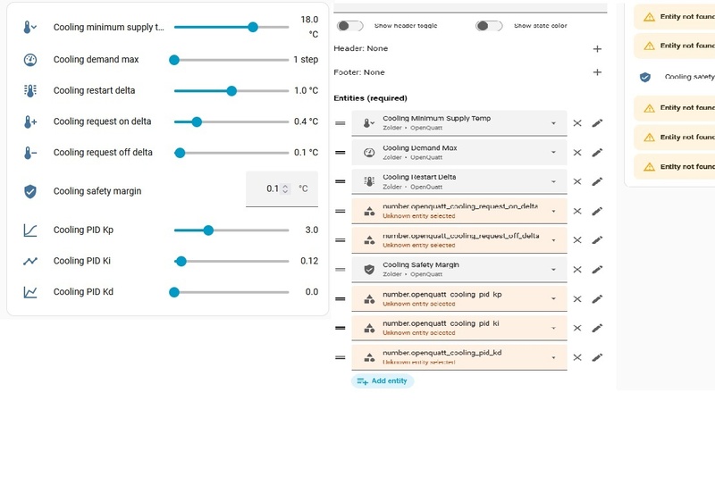

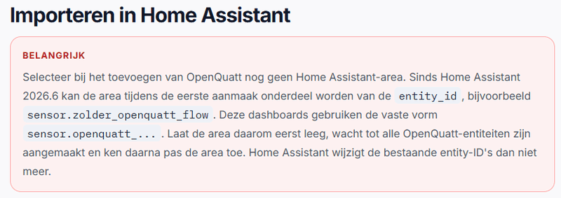

  • babobo1977
jj85 schreef op vrijdag 26 juni 2026 @ 16:18:
De PID settings horen gewoon door te komen, zit geen internal: true of disable_by_default:true op.
- platform: template
    name: "Cooling PID Ki"
    icon: mdi:chart-timeline-variant
    min_value: 0.0
    max_value: 2.0
    step: 0.01
    mode: slider
    optimistic: true
    restore_value: true
    initial_value: 0.12
    entity_category: config
    web_server:
      sorting_group_id: oq_cooling
hebben ze een andere / onjuiste eneity naam gekregen?
Lang verhaal, maar de fout ligt iig bij mij schat ik zo in...
Ik zag op een gegeven moment de missende entities en ben er verder in gaan duiken toen begreep ik dat deze dus inderdaad de ...zolder... erbij hadden staat en deze bestonden natuurlijk helemaal niet meer.

  • m10tech
  • Registratie: April 2024
  • Laatst online: 14-10 18:27
Ik heb een zeer minimale setup gemaakt met de alleen de webinterface.
Wat ik zie is dat er zo'n 1.5 minuten op 45 Hz wordt gewerkt dan terug naar 30 Hz en na 4 minuten geeft ie het op. Dat is vast de minimale runtijd. Die 45 Hz wordt door de ODU bepaald hoorde ik van jj85.
Dit is iets wat speelt als het buiten nog relatief koel is. Later in de ochtend start ie wel en blijft lekker op 30Hz doordraaien.
Afbeeldingslocatie: https://tweakers.net/i/ktLqhWG6EIG62jxsAMVQXK1hK5c=/800x/filters:strip_exif()/f/image/HmoWs1YwcxNAgjLTwburdvyi.png?f=fotoalbum_large
160m2 hoekh Utrecht,bj2000,VaillantKetelOT,eigen thermostaat gebouwd,Quatt202406 op platdak,onder VVW@20°C,boven@20/19.5°C 6m T11+4m convector+VVW badk,stooklijn 7k3W/15°C,3600Wp EPv

m10tech schreef op zaterdag 27 juni 2026 @ 12:15:
Ik zie dat ook en mijn indruk is dat met de dauwpuntbewaking de drempelwaarde voor de aanvoertemperatuur dan snel wordt bereikt. Zie jij dat ook?

AliExpres schreef op zaterdag 27 juni 2026 @ 12:22:
Ik zag dat ook gebeuren. Op het moment ben ik vooral aan het observeren, dus nog niet teveel getweakt aan de settings.
Wat ik me goed kan voorstellen is dat de ODU een opstart nodig heeft waarbij een hogere compressor frequentie nodig is. En tja, als in die tijd de minimale aanvoertemp al bereikt wordt, dan is dat zo. Dan zou het wellicht helpen pas bij hogere aanvoertemp een nieuwe cyclus te starten. Daar is een optie voor zag ik (Herstartmarge watertemperatuur). En uiteraard gebeurt dit eerder bij lagere buitentemperatuur, want hogere cop dus sneller kouder water.
Mijn minimale opzet is met een DS18B20 die de aanvoertemperatuur meet, maar die heb ik niet aan een buis aangesloten. Ik heb de wens aanvoer handmatig op 16 graden gezet waar hij dus nooit in de buurt komt. Dus dat pendelen is echt alleen aan de ODU te wijten naar mijn mening.
Het is deze dagen zo heet dat ik dan nog steeds geen condensatie op mijn vloerverwarming krijg. En het dient ook alleen daarvoor. Ik heb het eigenlijk te druk voor er dieper induiken op dit moment.

  • leejoow
leejoow
Dat ben ik!
Het voordeel van dit weer is dat ik graag in mijn werkkamer zit. En laat ik nou een controller moeten designen :P Omdat de wifi niet echt best was op het prototype ben ik toch gezwicht en ga ik voor een module van de ESP in plaats van een volledig zelf ontworpen oplossing.
Daarnaast heb ik voor de efficiëntie nog een interrupt lijntje voor de ethernet chip toegevoegd, en @jj85 heilig beloofd dat ik geen GPIO pinnen meer ga omgooien ;)
Afbeeldingslocatie: https://tweakers.net/i/BCrL0AFBwkAOkQu1Wr_3XuEV-2I=/232x232/filters:strip_exif()/f/image/dOhceiDsSGqwVwWNb7jJueZw.png?f=fotoalbum_tileAfbeeldingslocatie: https://tweakers.net/i/48Y_X5cQnhd1RgI15RHGYUv0HCw=/232x232/filters:strip_exif()/f/image/9T8CQw6vWAanPbuNooORKoo1.png?f=fotoalbum_tile
Het is zo snel gegaan dat ik vanavond al nieuwe prototypes ga bestellen. Alle GPIOs zijn veranderd dus ik moet nog even kijken wat ik met de oude PCBs doe. Voor de echte Tweakers heb ik zelfs iets toe kunnen voegen. De software van @jj85 gaat hier niets mee doen, maar als iemand zelf firmware aan het bakken is kan hij of zij er nog iets mee. De exacte uitwerking moet ik nog even bedenken, maar ik denk dat er een Tweakers editie komt :P Ik laat het even aan jullie om te ontdekken wat het is :)

Dat lijkt wel... Een SPI interface! *O*
Vrijstaand huis in 't Noord'n | OpenQuatt Quatt v2 + Rocketstove.store Tiny III houtkachel op weg naar gasloos
  • zeekoe
  • Laatst online: 03-11 12:29
Lekker hoor. Ik heb nog een 96x64 schermpje met megagrote pixels (TI 83 lerareneditie scherm voor op een overhead projector 8) ) waarmee ik een retro display wilde maken voor mijn vorige warmtepomp/huis (maar toen verhuisd...). En wat vage ideeën voor een obscure tweede warmtebron (ik heb nog steeds maar 1 quattje op de kop weten te tikken) zoals houtcv met buffervat, platenwisselaar en PWM-pomp om wat warmte gereguleerd bij te mengen. Zulke dingen worden allemaal veel makkelijker met wat van zulke leuke pinnetjes d:)b
  • m10tech
AliExpres schreef op zaterdag 27 juni 2026 @ 13:20:
Dat is precies waar ik nog twijfel of de regeling met de wens aanvoer op handmatig dan ingrijpt om een voor ons nog onduidelijke reden terwijl die handmatig ingestelde wens temperatuur nog niet is bereikt.
Met mijn minimale OpenQuatt waar ik het koelen al eens heb aangezet zonder enige dauwpunt of aanvoerregeling zag ik dat namelijk niet gebeuren en bleef de compressor gewoon doordraaien
Bij mij gaat ie op een bepaald punt ook over op stabiele 30Hz en draait dan in 1 run door tot ik hem handmatig uitzet voor de nacht. Dit lijkt heel erg op een probleem voor de minimale runtime.
Tegeijkertijd is mijn modbus parser continue fouten aan het maken, uit sync denk ik dan.
Misschien tijd om van die basale arduino modus driver af te komen...
Is wel even een diepteinvestering, maar vast de moeite waard

  • m10tech
AliExpres schreef op zaterdag 27 juni 2026 @ 21:46:
Arduino? Het draait inmiddels toch op ESP-IDF?
Ik ben nog maar net begonnen met de analyse, maar volgens mij gebruiken we de ESPHOME modbus library. En die is conceptueel gewoon een loop die maximaal elke 16 ms mag draaien.
Dat is volstrekt niet voldoende om de 3.5T = 2ms van modus op 19200 baud te volgen volgens het boekje. MAAR, omdat we nu IDF hebben, is het gebruiken van de RS485 mode van de serial driver wel binnen handbereik (hoop ik).
Is duidelijk een diepte-investering, en is misschien niet nodig op een ESP-S3 en goede bekabeling.
Maar in mijn opstelling gaat modus helemaal van slag door het opstarten van de compressor, en bevriest de update van het dashboard. Dan hoort de ODU geen master meer en schakelt na 4 minuten af.
Dus afhankelijk van hoe snel de modbus recovert heb je een start-stop cyclus van 7 minuten, of hij draait verder.
Dat is 1 van de twee theorieën, de andere is dat de coil te koud wordt.
Of beide zijn waar.
Wordt vervolgd

Sinds ik de automation heb gemaakt die de 'max demand' beperkt als de frequentie opeens gigantisch terugvalt, bijv bij een oil-return cycle, en dan langzaam meer ruimte geeft als we weer stabiel draaien, draait alles hier perfect.
Ook heb ik vrijdag besloten de temperatuur van het vloeroppervlak te gebruiken voor de aanvoertemperatuur van de vvw verdeler, en niet meer de temperatuur waarop we de verdeler ingaan.
Eerst door het huis gelopen met IR thermometer om te bepalen hoeveel ruimte ik had, en vervolgens 2 graden gezakt met de aanvoertemperatuur (en nog overal minimaal 3 graden buffer over, dus mijn vloeroppervlak komt echt niet onder het dauwpunt). Aanvoertemperatuur as we speak is 14 graden de vloer in, 16.5 graden berekend (met veiligheidsmarge), en werkelijk tegen de 19.5 graden vloeroppervlak op het koudste punt. Dauwpunt is hier nu 15.33 graden. Uiteraard vocht/temperatuurmeting in elke ruimte, en alle leidingen tot verdeler geisoleerd, dus geen condensproblemen.
Gisteren 70kWh warmte uit huis gepompt. Het is nog steeds 25 graden :| :) Afbeeldingslocatie: https://tweakers.net/i/tDS-W0jBz0zfBtzr4CR5V6-EixQ=/800x/filters:strip_icc():strip_exif()/f/image/9gALNRjb300uXsPDUHnKSRJS.jpg?f=fotoalbum_large

pieke schreef op zondag 28 juni 2026 @ 11:38:
Gisteren 70kWh warmte uit huis gepompt. Het is nog steeds 25 graden :| :) [Afbeelding]
Wow, goed bezig met OpenQuatt! En weer een real life voorbeeld dat koelen met een Quatt warmtepomp goed mogelijk is met wat extra aandacht en heel veel werk van @jj85 _/-\o_

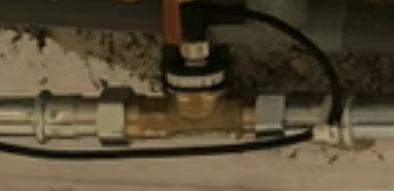

2. Hoe weet ik of ik een Quatt 1 of 1.5 heb? Ze zien er hetzelfde uit.
De 1 heeft een flow meter met ingebouwde temperatuursensor in je circuit zitten (dan heeft de molex stekker die in de CiC zit vijf pinnen aangesloten. De 1.5 heeft enkel de temperatuursensor (en dan zijn ook maar 2 pinnen in de molex bedraad). (klopt toch @jj85?)
Ontwikkelaar van de OpenQuatt hardware en Itho Daalderop warmtepomp control module
  • Toby-Wan
  • Registratie: Augustus 2018
  • Laatst online: 14:22
leejoow schreef op maandag 29 juni 2026 @ 09:47:
helemaal correct
@geerttttt
v1.0 flow- & temperatuur meter
Afbeeldingslocatie: https://tweakers.net/i/PMaZrYycO3VIFUZbLKww6J-Ai0w=/fit-in/4000x4000/filters:no_upscale():strip_exif()/f/image/MCZjg9W6HCa38Ywr6Bz2mFKT.png?f=user_large
v1.5: temperatuur meter
m10tech in "Ervaringen met Quatt Deel 2"
WP: Quatt Mono (v1) + 3kW BUH (DIY) & OpenQuatt, SWW: E-boiler 250L & PV sturing, gasloos okt'25, PV: 6040 Wp (SE3000H/IQ8/APsystems), Indevolt SolidFlex 3000AC (5.4kWh)

Toby-Wan schreef op maandag 29 juni 2026 @ 10:00:
helemaal correct
@geerttttt
Ah ja duidelijk, dan heb ik de 1.0 versie. Dus ze hebben op een gegeven moment bedacht dat het slim was om de flowmeter in de quatt te bouwen zodat de installatie eenvoudiger is ofzo...
Of beide zijn waar.
Wordt vervolgd

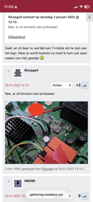

Even een gekke gedachte... De originele CiC draait linux, ik heb nooit heel goed gekeken naar de bootloader e.d., maar het lijkt me niet onlogisch dat dat ding te booten moet zijn via de ingebouwde USB poort? Als dat te realiseren is zou het hele proces veel eenvoudiger zijn. Iedereen kan een usb stickje flashen en dan heb je openQuatt draaiend. Alle hardware die benodigd is zit er al in en iedereen met een Quatt heeft al een CiC...
Oost west, 127.0.0.1 best!
  • AliExpres
  • Registratie: November 2025

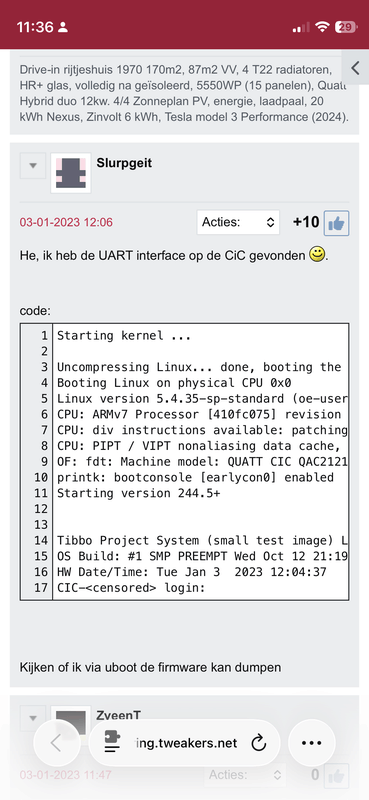

geerttttt schreef op maandag 29 juni 2026 @ 10:53:
Zoek even in het eerste deel van het Ervaringen met Quatt-topic naar wat @Slurpgeit al met de CiC heeft gedaan en waarmee hij de huidige CiC firmwares uit de CiC kan lezen
Edit: zie rondom deze post met deze plaatjes:
Afbeeldingslocatie: https://tweakers.net/i/BhoUkBa74cMFJJdPFl-o3QNDOgI=/800x/filters:strip_icc():strip_exif()/f/image/mFkLfNgcTwLqCnTryJdnfMb5.jpg?f=fotoalbum_large
Afbeeldingslocatie: https://tweakers.net/i/tD84tbu_IWTy5vcYuSiBX7nZes0=/x800/filters:strip_exif()/f/image/QvCr1EhKPHdrU6AyKd7pQwXI.png?f=fotoalbum_large

AliExpres schreef op maandag 29 juni 2026 @ 10:57:
In dit topic komt Slurpgeit niet voor, maar je bedoelt in het 1e deel van het reguliere Quatt topic? Daar ben ik van op de hoogte en ik heb in het verleden ook contact met hem gehad. Root toegang is/was dus ook mogelijk, maar daar kan quatt met een update eenvoudige een stokje voor steken. Wat je wil is iets wat werkt met de bootloader van de CiC, die is ten eerste niet te patchen en ten tweede heb je dan gewoon ccontrole over het gehele OS en dan heb je een solide basis om vanuit te werken.

geerttttt schreef op maandag 29 juni 2026 @ 11:02:
Als ik het goed heb begrepen moet de CiC wel open en moet je op de CiC-print ook eerst die niet aanwezige contactpinnen (pinheaders) er eerst zelf op solderen 😅

AliExpres schreef op maandag 29 juni 2026 @ 11:09:
Ja, voor seriele toegang. De vraag is of dat dan ook nodig is en daarbij zijn daar ook methoden voor te bedenken dat solderen niet vereist is :)

geerttttt schreef op maandag 29 juni 2026 @ 11:11:
Welke methoden zijn dat? Met de boardjes van @leejoow en OpenQuatt firmwares van @jj85 is het risico van een gebrickte Quatt buitenunit nu wel een stuk kleiner geworden voor wat hardcore tweaks op de CiC 🥳

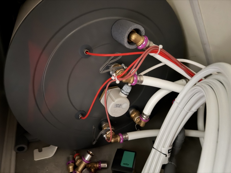

sdh1981 schreef op maandag 29 juni 2026 @ 15:02:
Lilygo T-Connect ESP32-S3 met 3x modbus en 1x CAN. Modbus1= HP1+HP2, Modbus 2 = CiC, Modubus3= 8kanaals PT1000 unit En onderaan zit je de software en de keuze tussen Openquatt of CiC ;)
Cool! Die PT1000 zijn temperatuursensoren lees ik? Waar heb je die voor dan? En in jouw geval krijgt de CIC altijd nog data door? Dus ik kan via de app van Quatt nog gewoon alle info zien? Dat lijkt me top! Dus als ik het goed heb heb ik minimaal een willekeurig esp32-s3 bordje nodig met 2x modbus?
Ja, dat is inderdaad wat minimaal nodig is:
Een willekeurig esp32-s3 bordje met:
- 1x modbus naar de Quatt buitenunit(s)
- 1x modbus naar de CiC

geerttttt schreef op dinsdag 30 juni 2026 @ 11:11:
Houd in de gaten dat je wel een hardwarepofiel moet maken om OpenQuatt te laten werken op jouw apparaat. Dit gaat voornamelijk voor de GPIO settings.
mijn hardware: Lilygo T-Connect
Ik trek geen data meer uit de CiC voor OpenQuatt maar alleen om de app te laten werken en spam van Quatt te voorkomen dat de CiC niet meer te zien is :)
Waar mijn PT1000 sensoren het meeste hangen:
