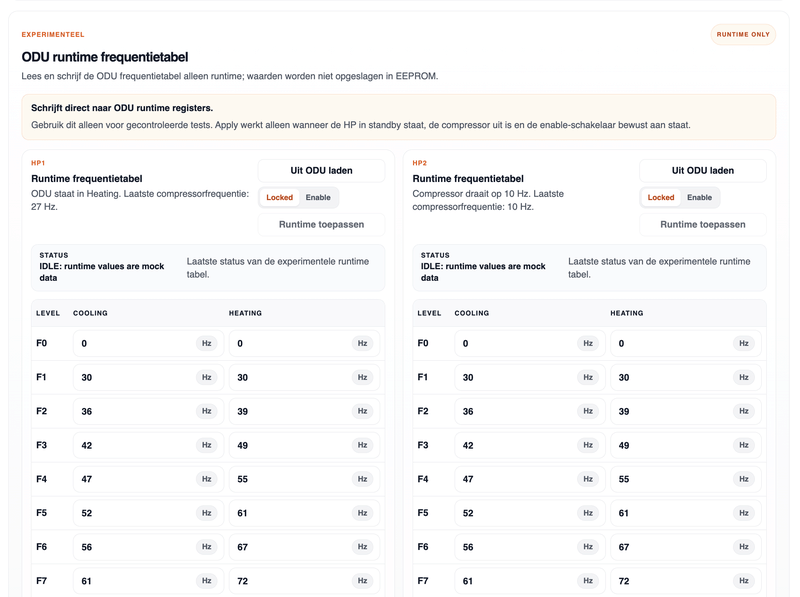

Maar eigenlijk wil ik die minimale frequentie omlaag hebben. @AliExpres kun jij je Amitime contact nog eens vragen of dat technisch gezien OK is? Dus freq tabel voor koelen aanpassen zodat we naar 20Hz kunnen bijv

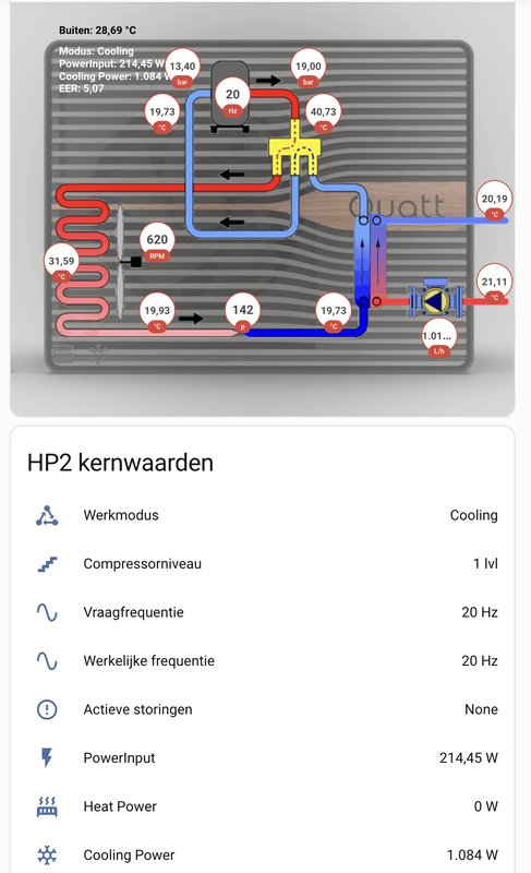

Sprong naar 60hz was de Oilreturn stap. Dan krijg je even wat extra koud water :) Tevens was ik later in de ochtend aan het spelen met de 2de odu erbij
Afbeeldingslocatie: https://tweakers.net/i/K2vrQd59D7RH1D6o5-mMTwoX4y0=/fit-in/4920x3264/filters:max_bytes(3145728):no_upscale():strip_icc():strip_exif()/f/image/03dEqc1wuqnOd3HngfCtwwS1.jpg?f=user_large Afbeeldingslocatie: https://tweakers.net/i/fEEA-udS6bPSHlSJN_MVYr4LYA8=/800x/filters:strip_icc():strip_exif()/f/image/Pofl1y0JyfuvZo8wMuSbBC02.jpg?f=fotoalbum_large

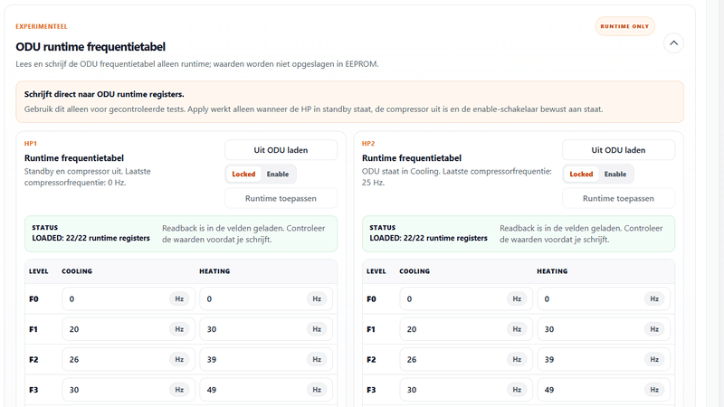

jj85 schreef op vrijdag 19 juni 2026 @ 12:55:
Goede vraag, dat is onbekend denk ik. Je stuurt de buitenunit op lvl, dat vertaalt de buitenunit dan naar een frequentie.
Voor verwarmen is lvl 1 idd 20Hz. De omrekentabel voor koelen is mij niet bekend.
Misschien toch maar eens een keer experimenteren met het overschrijven vd freq tabel voor koelen.
@Jordi_ heb jij dit misschien al bij de Amber geprobeerd?
Voor de Amber doe ik dit al wel voor de verwarmingstabel, dus meer van hetzelfde voor het koelen. Ik heb 20 Hz nog nooit geprobeerd, het is wel interessant dat Quatt V2 dus verwarmt op 20 Hz, is dat dan de R290 variant?
EV6 Plus RWD 77kWh (MY23) | Amber 65(OpenAmber software) | LG-WH27S | 3x Victron MP2-5000 + 32kWh | 8000Wp

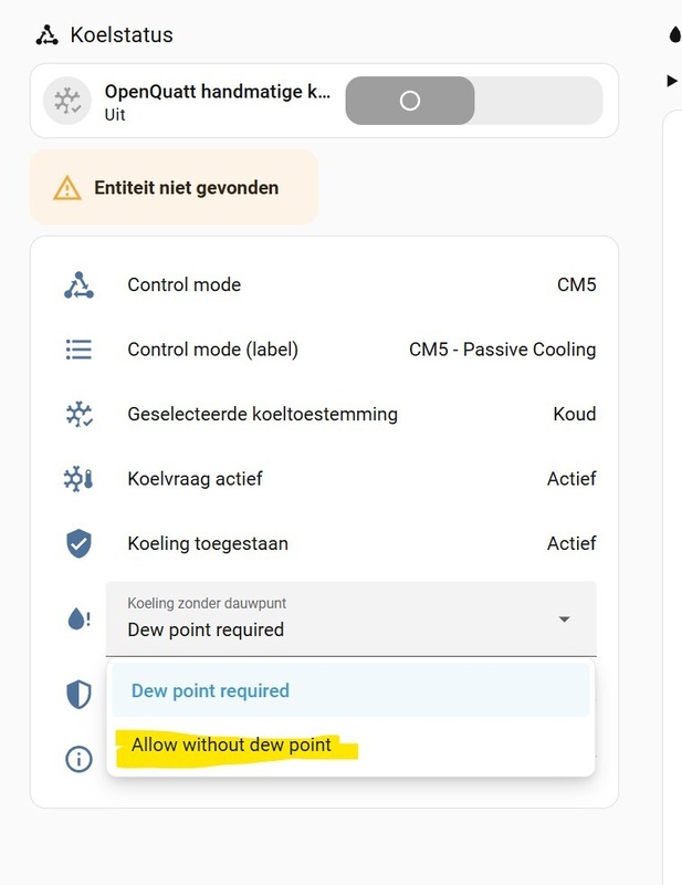

  • sdh1981
  • Laatst online: 15:23
jj85 schreef op vrijdag 19 juni 2026 @ 16:36:
Ga even naar http://openquatt.local/?view=settings&section=system
Daar kun je api key aan of uit zetten of wijziging
Correct, dashboard gebruikt mini-graph-card en apex-chart. Te installeren via HACS
Wat heb je hier nodig?

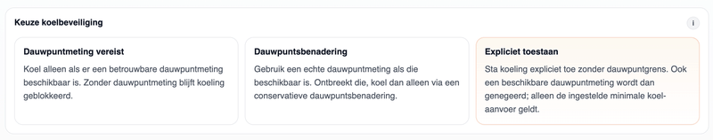

Afbeeldingslocatie: https://tweakers.net/i/2ch9kt_dP4MB6le-dJ8J6BeSAZ0=/x800/filters:strip_icc():strip_exif()/f/image/61wUVw6mZaUaEhKK26CcubRx.jpg?f=fotoalbum_large Werkt dit niet om dewpoint te bypassen?
2x MT Venus 2.0 5.12kWh V154 1x Marstek V3 5,12kWh via modbus aangestuurd. Quatt V1.5 Duo met OpenQuatt FE DIY , 15x Enphase IQ7A 15x Jinko solar 435wh panels 3x Innova Airleaf 400 via modbus gekoppeld aan Energie OS
  • jj85
  • Laatst online: 12:43
sdh1981 schreef op vrijdag 19 juni 2026 @ 16:41:
[Afbeelding] Werkt dit niet om dewpoint te bypassen?
Deels, nu zit daar een conservatieve fallback achter op basis van buitentemperatuur. En die is beroerd als je Quatt in de zon staat...

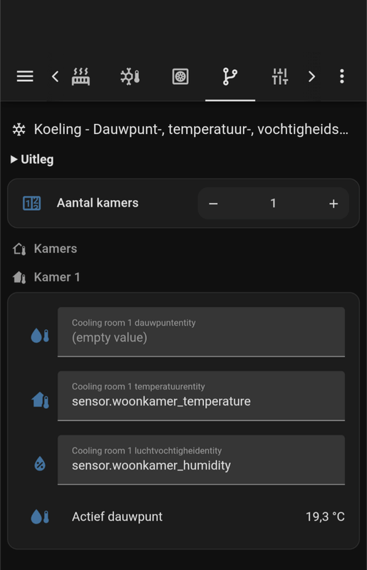

Thanks, OpenQuatt integratie draait weer! En ook de custom cards werken nu (via rename oude map met file editor, update HCAS, restart, re-download drie HCAS bestanden en nog een restart).
Enkel nog stuk of drie entities op het dashboard die hij niet kent: sensor.openquatt_cooling_guard_mode, sensor.openquatt_cooling_block_reason en climate.openquatt_heating_curve_pid. En een button.openquatt_reset_runtime_counters_hp1_hp2
mbt de geblokkeerde koelmodus: mijn Quatt staat in de zon gedurende een deel van de middag. Momenteel geeft ie een buitentemp van 40 graden aan. Maar ik zou verwachten dat hij dan nog steeds gaat koelen tot het water de 22 graden aantikt op basis van de regels die in de webinterface staan. Hij doet echter niets sinds gister een korte test (mee gestopt vanwege pendelen). Er staat ook dat de minimum temp afgelopen nacht 21,2 graden was. Zorgt dat dan voor een langdurige blokkade?
edit: ik denk dat hier een temperatuur hoort te staan. Doordat de uitkomst van de formule non-avalable is blijft de blokkade actief?
Afbeeldingslocatie: https://tweakers.net/i/zzw-BGB5oS-KxSNxvzd3kOuMLO8=/232x232/filters:strip_icc():strip_exif()/f/image/u99HxtsHFQrWgpU0hGnmk5Jx.jpg?f=fotoalbum_tileAfbeeldingslocatie: https://tweakers.net/i/eshb9SadM1JVSWvChjDrcQvIIdc=/232x232/filters:strip_icc():strip_exif()/f/image/7GfojW0TvAifyYag0CyQpZlK.jpg?f=fotoalbum_tile

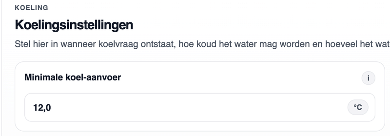

Overigens heb ik de max watertemperatuur verhoogt naar 46 graden. Ik heb deze normaal op 40 graden staan, maar dat water bij de buitensensor is nu hoger. Dus dat zal nu niet het issue zijn.
Afbeeldingslocatie: https://tweakers.net/i/yqcyhUigiPjIilSUBTLoNcnH3Dc=/x800/filters:strip_icc():strip_exif()/f/image/pnihbTvKoQ1NCBh1zNpsU6Zm.jpg?f=fotoalbum_large

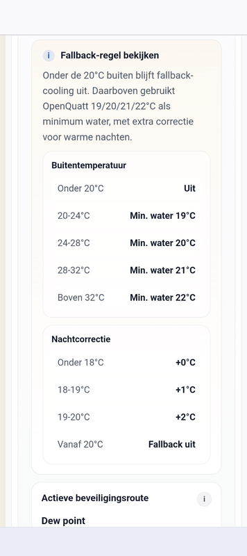

jj85 in "OpenQuatt: zelf je Quatt warmtepomp aansturen"
Maar idd, het was afgelopen nacht warm. Bij een nachttemperatuur van >20grC zegt het systeem eigenlijk; er zit waarschijnlijk dusdanig veel vocht in de lucht dat niet-condenserend koelen geen succes gaat zijn.
Er is een eenvoudige en conservatieve fallback-regel ingebouwd voor koelen zonder binnendauwpunt- of RV-meting. Onder 20°C buiten blijft fallback-cooling uit. Daarboven wordt een minimale watertemperatuur afgedwongen van 19/20/21/22°C afhankelijk van de buitentemperatuur, met extra correctie na warme nachten.
Die regeling is gebaseerd op het Nederlandse zomerklimaat: warm weer is hier vaak ook relatief vochtig, terwijl condensrisico in werkelijkheid door het dauwpunt wordt bepaald. Omdat we dat zonder dauwpuntmeting niet direct weten, kiezen we bewust een simpele, wat conservatieve staffel om het condensrisico te beperken.
Het is niet optimaal, maarja... zonder dauwpuntsmeting (of iets vergelijkbaars) heb je verder weinig.
Suggesties op die vlak zijn welkom!

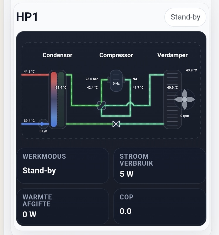

Bij deze een debug recording van 15 minuten
{"format":"openquatt-debug-device-v1","schema_version":1,"kind":"openquatt_debug_recording","encoding":"device-psram-delta-json-v1","exported_at_ms":1781891944000,"source":{"device":"OpenQuatt","storage":"psram"},"recording":{"started_at_ms":1781890253437,"recording_id":1781890253000,"ended_at_ms":1781891153448,"active":false,"duration_s":900,"retained_duration_s":890,"interval_s":10,"sample_count":90,"sample_capacity":2032,"buffer_size":1048576,"column_count":120,"storage":"psram"},"columns":["uptimeMs","freeHeap","freePsram","minFreeHeap","projectVersionText","releaseChannelText","installationTopology","hardwareProfileText","connectionText","uptime","uptimeReadable","timeNowHhmm","timeValid","controlModeLabel","strategy","openquattEnabled","manualCoolingEnable","silentModeOverride","outsideTempSelected","roomTemp","roomSetpoint","supplyTemp","flowSelected","totalPower","heatingPowerInput","coolingPowerInput","totalHeat","totalCoolingPower","totalCop","totalEer","hp1Mode","hp1Compressor","hp1Freq","hp1Flow","hp1Power","hp1Heat","hp1Cooling","hp1WaterIn","hp1WaterOut","hp1Defrost","hp1Failures","hp2Mode","hp2Compressor","hp2Freq","hp2Flow","hp2Power","hp2Heat","hp2Cooling","hp2WaterIn","hp2WaterOut","hp2Defrost","hp2Failures","coolingEnableSelected","coolingRequestActive","coolingPermitted","coolingBlockReason","coolingGuardMode","coolingDewPointSelected","coolingMinimumSafeSupplyTemp","coolingEffectiveMinSupplyTemp","coolingSupplyTarget","coolingSupplyError","coolingDemandRaw","coolingBaseDemandRaw","coolingLimitedDemand","coolingLimiterAllowedMax","coolingBufferGapFiltered","coolingBufferGapRate","coolingDewGap","coolingStopBufferGap","coolingLimiterReasonCode","coolingStopReasonCode","coolingRequestReasonCode","coolingRequestHp1Level","coolingRequestHp2Level","coolingRequestOwnerHp","coolingOwnerHp","coolingWaterCycleActive","requestReason","strategyActiveCode","strategyPhaseCode","strategyRequestedPower","strategySupplyTarget","strategyWaterLimitFactor","strategyRequestActive","strategyWaterTripActive","strategyWaterHardTripActive","curveSupplyTarget","curveDemandEffective","curveDemandDiscrete","curveDispatchTotalLevel","curveTargetHp1Level","curveTargetHp2Level","curveRestartInhibit","curvePhase","curveOperatingRegime","curveCapacityMode","phouseHouse","phouseReq","hpCapacity","hpDeficit","duoOptimizerReason","selectedInputHoldActive","silentActive","silentStatus","silentWindow","lowLoadDynamicThresholds","lowLoadDynamicOffFactor","lowLoadDynamicOnFactor","lowLoadMinimumHysteresis","lowLoadCm2ReentryBlock","lowflowFaultActive","flowMismatch","compressorCyclingWarning2h","compressorCyclingWarning72h","alternatingCompressorStartsWarning","compressorCyclingAlertLatched","compressorCyclingAlertAlternating","cicDataStale","otLinkProblem"],"units":[[0,"ms"],[1,"B"],[2,"B"],[3,"B"],[9,"s"],[18,"°C"],[19,"°C"],[20,"°C"],[21,"°C"],[22,"L/h"],[23,"W"],[24,"W"],[25,"W"],[26,"W"],[27,"W"],[31,"lvl"],[32,"Hz"],[33,"L/h"],[34,"W"],[35,"W"],[36,"W"],[37,"°C"],[38,"°C"],[42,"lvl"],[57,"°C"],[58,"°C"],[59,"°C"],[60,"°C"],[61,"°C"],[62,"step"],[63,"step"],[64,"step"],[65,"step"],[66,"°C"],[67,"°C/min"],[68,"°C"],[69,"°C"],[73,"step"],[74,"step"],[81,"W"],[82,"°C"],[87,"°C"],[88,"step"],[89,"step"],[90,"step"],[91,"step"],[92,"step"],[97,"W"],[98,"W"],[99,"W"],[100,"W"],[109,"W"],[110,"s"]],"initial":[[0,4195876],[1,7243108],[2,7106664],[3,7181564],[4,"v0.36.0"],[5,"main"],[6,"single"],[7,"waveshare"],[9,4144.765],[10,"1h 8m"],[11,"19:30"],[12,true],[13,"CM0 - Standby"],[14,"Power House"],[17,"Off"],[18,41.5],[19,24.11],[20,21.5],[22,0],[23,5.150232],[24,0],[25,0],[26,0],[27,0],[30,"Standby"],[31,0],[32,0],[33,0],[34,5.150232],[35,0],[36,0],[37,39.88],[38,43.37],[39,false],[40,"None"],[52,true],[53,true],[54,false],[55,"Fallback blocked by tropical night"],[56,"Fallback"],[60,15],[61,28.37],[62,0],[63,0],[64,0],[65,0],[66,0],[67,0],[69,0],[70,0],[71,0],[72,0],[73,0],[74,0],[75,0],[76,0],[77,0],[78,"inactive_cm"],[79,3],[80,0],[81,0],[83,1],[84,false],[85,false],[86,false],[87,24],[89,0],[90,0],[91,0],[92,0],[93,0],[94,"OFF"],[95,"OFF"],[96,"off"],[97,0],[98,0],[99,5907.972],[100,0],[102,"None"],[103,false],[104,"forced_off"],[105,"19:00-07:00"],[106,"pmin=2269W off=1600W on=2200W"],[107,0.75],[108,1],[109,200],[110,300],[111,false],[112,false],[113,false],[114,false],[115,false],[116,false],[117,false],[118,false],[119,false]],"samples":[[0,[]],[10,[[0,4205879],[1,7243520],[9,4204.765],[10,"1h 9m"],[11,"19:31"],[18,41.17]]],[20,[[0,4215887],[1,7243780],[37,39.73]]],[30,[[0,4225894],[1,7243416]]],[40,[[0,4235910],[1,7242948],[19,24.1]]],[50,[[0,4245915],[1,7243220]]],[60,[[0,4255922],[18,41.34]]],[70,[[0,4265935],[1,7243012],[9,4264.765],[10,"1h 10m"],[11,"19:32"],[18,41.17]]],[80,[[0,4275950],[1,7243248],[52,false]]],[90,[[0,4285955],[52,true]]],[100,[[0,4295969],[1,7243000],[18,41.34]]],[110,[[0,4305978],[1,7243284]]],[120,[[0,4315981],[1,7243288],[19,24.11],[38,43.19]]],[130,[[0,4325996],[1,7243004],[9,4324.765],[10,"1h 11m"],[11,"19:33"],[18,41.5],[61,28.19],[106,"pmin=2274W off=1600W on=2200W"]]],[140,[[0,4335999],[1,7243288],[19,24.1],[38,43.37]]],[150,[[0,4346006],[1,7243264],[61,28.37]]],[160,[[0,4356017],[1,7242940],[18,41.67],[38,43.19],[99,5912.43],[106,"pmin=2269W off=1600W on=2200W"]]],[170,[[0,4366033],[1,7243228],[18,41.5],[61,28.19]]],[180,[[0,4376043],[18,41.67]]],[190,[[0,4386059],[1,7243004],[9,4384.765],[10,"1h 12m"],[11,"19:34"],[106,"pmin=2274W off=1600W on=2200W"]]],[200,[[0,4396061],[1,7243288]]],[210,[[0,4406069],[1,7243252]]],[220,[[0,4416077],[1,7243004]]],[230,[[0,4426078],[1,7243288],[18,41.83]]],[240,[[0,4436094]]],[250,[[0,4446095],[1,7243004],[9,4444.765],[10,"1h 13m"],[11,"19:35"],[18,41.67]]],[260,[[0,4456097],[1,7243288]]],[270,[[0,4466097],[19,24.11]]],[280,[[0,4476097],[1,7243016]]],[290,[[0,4486100],[1,7243288]]],[300,[[0,4496116],[19,24.1]]],[310,[[0,4506118],[1,7243076],[9,4504.765],[10,"1h 14m"],[11,"19:36"]]],[320,[[0,4516120],[1,7243288],[19,24.11]]],[330,[[0,4526120]]],[340,[[0,4536134],[1,7241064]]],[350,[[0,4546140],[1,7241420]]],[360,[[0,4556156],[1,7243240]]],[370,[[0,4566168],[1,7243012],[9,4564.765],[10,"1h 15m"],[11,"19:37"],[19,24.1]]],[380,[[0,4576173],[1,7243228]]],[390,[[0,4586174]]],[400,[[0,4596186],[1,7243012],[18,41.5],[19,24.11]]],[410,[[0,4606194],[1,7243228]]],[420,[[0,4616194],[1,7243940]]],[430,[[0,4626210],[1,7243452],[9,4624.765],[10,"1h 16m"],[11,"19:38"]]],[440,[[0,4636225],[1,7243696]]],[450,[[0,4646241]]],[460,[[0,4656243],[1,7243488],[18,41.34]]],[470,[[0,4666253],[1,7241816]]],[480,[[0,4676268],[1,7244028]]],[490,[[0,4686268],[1,7243960],[9,4684.765],[10,"1h 17m"],[11,"19:39"]]],[500,[[0,4696269],[1,7244524],[19,24.1]]],[510,[[0,4706279],[1,7242688]]],[520,[[0,4716284],[1,7244324],[19,24.11]]],[530,[[0,4726294],[1,7244512],[18,41.17],[38,43.01]]],[540,[[0,4736310],[1,7244488],[18,41.01],[61,28.01]]],[550,[[0,4746311],[1,7244308],[9,4744.765],[10,"1h 18m"],[11,"19:40"],[18,40.85],[106,"pmin=2280W off=1600W on=2200W"]]],[560,[[0,4756319],[1,7244548],[18,40.69]]],[570,[[0,4766320],[1,7244528]]],[580,[[0,4776336],[1,7244348],[18,40.52],[99,5916.888]]],[590,[[0,4786342],[1,7244548]]],[600,[[0,4796345],[1,7244560]]],[610,[[0,4806359],[1,7244308],[9,4804.765],[10,"1h 19m"],[11,"19:41"]]],[620,[[0,4816373],[1,7244548],[19,24.12]]],[630,[[0,4826374]]],[640,[[0,4836374],[1,7244348],[18,40.36]]],[650,[[0,4846380],[1,7244548],[19,24.11]]],[660,[[0,4856386]]],[670,[[0,4866398],[1,7244308],[9,4864.765],[10,"1h 20m"],[11,"19:42"],[18,40.2]]],[680,[[0,4876400],[1,7244528]]],[690,[[0,4886415],[37,39.57]]],[700,[[0,4896427],[1,7242484],[19,24.12]]],[710,[[0,4906429],[1,7242704],[18,40.04]]],[720,[[0,4916436],[37,39.73]]],[730,[[0,4926444],[1,7242868],[9,4924.765],[10,"1h 21m"],[11,"19:43"],[37,39.57]]],[740,[[0,4936454],[1,7244636]]],[750,[[0,4946467],[1,7244632],[19,24.11]]],[760,[[0,4956470],[1,7244428]]],[770,[[0,4966486],[1,7244632],[18,39.88]]],[780,[[0,4976489],[1,7244668]]],[790,[[0,4986502],[1,7244424],[9,4984.765],[10,"1h 22m"],[11,"19:44"]]],[800,[[0,4996513],[1,7244668]]],[810,[[0,5006529]]],[820,[[0,5016533],[1,7244460],[18,39.73]]],[830,[[0,5026543],[1,7244632],[19,24.1]]],[840,[[0,5036546]]],[850,[[0,5046559],[1,7244460],[9,5044.765],[10,"1h 23m"],[11,"19:45"],[19,24.12],[38,42.85]]],[860,[[0,5056568],[1,7244644],[18,39.57],[61,27.85]]],[870,[[0,5066577],[1,7244656]]],[880,[[0,5076582],[1,7244396],[18,39.41],[19,24.11],[106,"pmin=2285W off=1600W on=2200W"]]],[890,[[0,5086583],[1,7244652]]]],"events":[]}
https://pastebin.com/1dFWS0Z8
[ Voor 7% gewijzigd door Onno ! op 19-06-2026 20:05 ]
  • jj85
Onno ! schreef op vrijdag 19 juni 2026 @ 20:00:
[/code]
Haha, m'n debugsysteempje werkt best OK :-)
(ja, ik gebruik je direct even als proefkonijn)
Belangrijkste punten uit de log:
Firmware: v0.36.0, channel main
Opstelling: single, waveshare
Periode: 19:30-19:45
Kamer: stabiel rond 24.10-24.12°C
Setpoint: 21.5°C
Dus er is duidelijke koelvraag: coolingRequestActive = true
Koeling mag niet starten: coolingPermitted = false
Reden: Fallback blocked by tropical night
Guard mode: Fallback
ODU/outside temp: 39.4-41.8°C, waarschijnlijk zon-opwarming
HP blijft standby, flow 0 L/h, demand 0

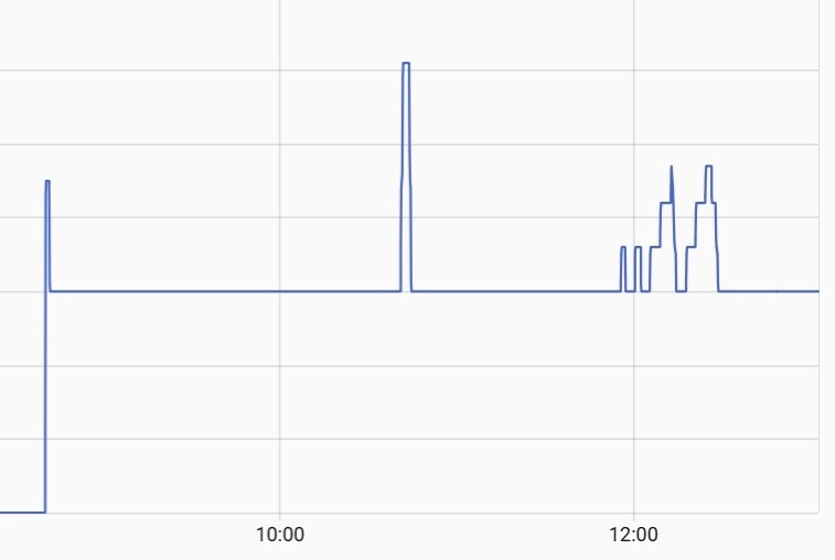

Afbeeldingslocatie: https://tweakers.net/i/3H-yJ4GxAV-smXRc1Scq6Z0c9IE=/800x/filters:strip_exif()/f/image/OwbcSjWhGT0jkvZEoh46WpV0.png?f=fotoalbum_large

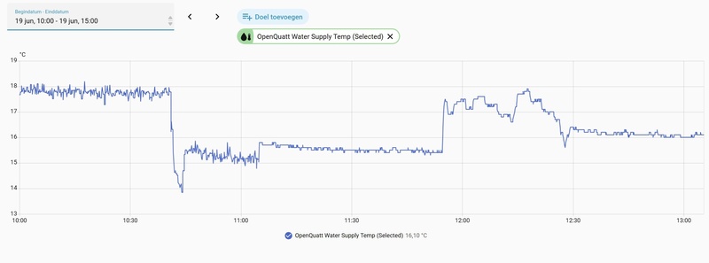

  • Onno !
  • Laatst online: 03-11 22:13
Minimum staat nu nog ingesteld op 15 graden. In HA lijkt hij niet zover te komen door pendel gedrag. Hierbij de log van afgelopen half uur: https://pastebin.com/55YmWvMG
Afbeeldingslocatie: https://tweakers.net/i/VKkRhoLyboWlWlRBu5R8oxbIAd8=/800x/filters:strip_icc():strip_exif()/f/image/fvXxa22zyTWom7RgUODpEsfa.jpg?f=fotoalbum_large

  • jj85
Onno ! schreef op vrijdag 19 juni 2026 @ 23:11:
Heb ik het goed dat je hem op Dauwpuntsbenadering ingesteld hebt staan?
Dan gaat hij inderdaad niet naar die ingestelde 15°C toe. Zonder echte dauwpuntmeting gebruikt OpenQuatt dan een conservatieve benadering op basis van o.a. buitentemperatuur, nachtminimum en kamertemperatuur. In jouw log ligt die effectieve minimum aanvoer rond 20,5–21,5°C. Rond die grens zie je nu het aan/uit-flippergedrag.
De select Cooling Without Dew Point heeft drie standen:
Dew point required: koeling blijft geblokkeerd zonder betrouwbare dauwpuntbron.
Allow without dew point, use dew point approximation: koeling mag zonder dauwpuntmeting, maar alleen via een conservatieve dauwpuntsbenadering op basis van buitentemperatuur, nachtminimum en kamertemperatuur.
Allow without dew point, user responsibility: koeling wordt expliciet toegestaan zonder dauwpuntgrens. Ook als er wel een dauwpuntwaarde beschikbaar is, gebruikt de regeling die niet als begrenzing; de effectieve minimum aanvoer wordt dan de ingestelde Cooling minimum supply temp. Dit is dus geen condensbeveiliging; het risico ligt dan bij de gebruiker.

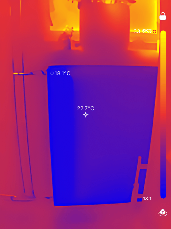

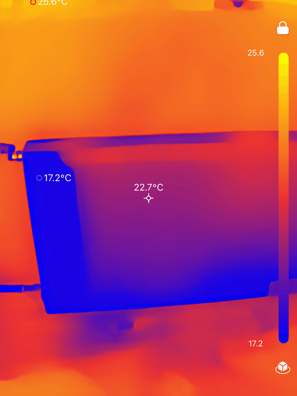

Hierbij een warmtescan van de radiator en oordeel zelf.

  • raven22

niet genoeg flow bij de 2de afbeelding?

  • sdh1981
raven22 schreef op zaterdag 20 juni 2026 @ 12:53:
Flow is goed. Probleem is bij standaard radiators dat koud water direct bij binnenkomst naar beneden zakt . Hier is dit duidelijk te zien. Om echt goed gebruik te maken van koeling, moet je dus fancoils gaan gebruiken waarbij het koude water geforceerd door de leiding wordt gedrukt.

Tijd voor een experimentje. Kunnen we min koelfreq omlaag zetten, bijv 20Hz.
(dit is nog even de settings-mockup, tzt echt testen)
Afbeeldingslocatie: https://tweakers.net/i/2zGRuXQtR1MbKZwfoTXc81G55M8=/800x/filters:strip_exif()/f/image/tMjzIiBnWNrfyZ4gioeL2LLy.png?f=fotoalbum_large
Ik twijfel een beetje of dit soort functionaliteit echt in OpenQuatt thuis hoort, want verkeerde settings hier kan wellicht schade toebrengen?! Iemand hier goede ideeen over?

Voorzichtig testje gestart, koelen lvl1 op 26Hz ipv 30Hz. Afbeeldingslocatie: https://tweakers.net/i/Sdg2fMFDIFi37rr5wAI_hRrdwJI=/x800/filters:strip_exif()/f/image/9rPgbbcXeCxZA3GLnCZxz6SV.png?f=fotoalbum_large
en een tijdje op 20Hz
Afbeeldingslocatie: https://tweakers.net/i/IIqSwlkbo8QWBuP74E2xpdyku-w=/x800/filters:strip_exif()/f/image/1OJtKku1FZVpdcIDGfNZtYzO.png?f=fotoalbum_large

Ik zal hier deze week eens naar kijken. Vandaag had ik condensate op de koppelingen bij de vvw verdelers. Het is bij one erg vochtig, o.a. door WTW ventilatie met enthalpiewisselaar. Maar ook door de buien dit weekend. Inmiddels een ontvochtiger besteld om vocht kunnen onttrekken.
Ik heb in HA zowel de temp en relative vochtigheid beschikbaar van de woonkamer als de totale onttrokken lucht via de WTW.
  • jj85
Onno ! schreef op zondag 21 juni 2026 @ 23:02:
Installeer deze package https://github.com/jeroen...ronnen-via-home-assistant
En dan kun je die Temp en Hum als dauwpuntsensor gebruiken

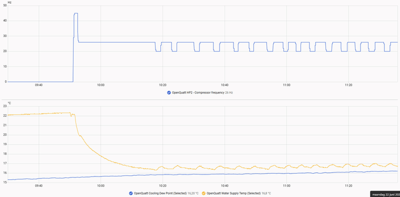

  • jj85
Dit werkt een stuk beter nu. Koeling freq. springt wat tussen 20Hz en 26Hz (dat is ook de ruimte die ik hem nu gegeven heb). Veel beter dan aan/uit op 30Hz
Afbeeldingslocatie: https://tweakers.net/i/QvSivrwUixcT6id3JuBOAz05OhA=/800x/filters:strip_exif()/f/image/2KzOuoC0uPPOWv7ziaKcXENH.png?f=fotoalbum_large
Zou nog wat meer tussenstapjes kunnen maken; bijv 20, 23, 26, 29 etc...

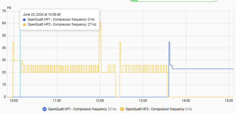

vannacht geprobeerd pendelgedrag te voorkomen met geupdate frequentietabel, nadat ik gisteravond een relatief lange stabiele koeling-run had op 20-28hz, (in stapjes van 2 in de tabel, daarna grotere stappen), maar naarmate de buitentemperatuur zakt, valt mijn v1 toch terug op standaard frequentie-range (ik gok omdat het te koud is om de refrigerant efficient te laten stromen?) en gaat hij toch weer pendelen.
MIsschien is koelen in de nacht niet realistisch? Nu wachten tot het opwarmt zodat ik weer kan koelen 😁, kijken of hij nu de 24-28hz range wel respecteert.
Ik heb 180m2 vloerverwarming, dus dat koelt relatief inefficient. Misschien ergens een fancoil plaatsen, iemand enig idee wat voor koelafgifte daar realistisch is? nu lijkt koelen een beetje tegen z'n grenzen aan te lopen rond de 2kW. Of dat normaal is voor mijn formaat huis weet ik niet.
[img=800,384]blob:https://gathering.tweakers.net/3992bd2c-f244-41fb-bc87-0e95aacf1ce7[/img]
[ Voor 3% gewijzigd door pieke op 23-06-2026 09:56 ]
  • jj85
pieke schreef op dinsdag 23 juni 2026 @ 09:55:
Hier heeft hij juist de hele nacht doorgeprutteld op 20HZ-26Hz (lvl 1 en lvl 2). Geen probleem.
Maar had hij de oude freq-waarden weer in de tabel staan?
Die worden ook gereset na een powercycle van de buitenunit. Geen powerdipje gehad vannacht?
  • pieke
  • Registratie: September 2014
  • Laatst online: 06-10 12:40
Hmm, een mysterie. Lijkt er niet op dat power is weggevallen. De pomp heeft wel de hele nacht gedraaid. Waardes uitlezen geeft ook nog steeds correcte frequenties. Maar die worden niet gerespecteerd, dus we pendelen nog steeds.
Net even de buitenunits gepowercycled en freq waardes opnieuw erin gezet. kijken of we nu wel de waardes respecteren.
  • medu80
  • Laatst online: 16:27
jj85 schreef op dinsdag 23 juni 2026 @ 10:21:
Hier draait ie nu ook uren achtereen, ik herken het beeld met pendelen na zonsondergang. Ik zet'm in de nacht ook uit, s'ochtends even alle deuren en ramen open, dan zet ik'm aan en met 20Hz heb ik runs van enkele uren. Moet zeggen, het doet niet aan koelen, meer aan temperatuur handhaven.
  • jj85
medu80 schreef op dinsdag 23 juni 2026 @ 12:02:
Ja, exact dat. Het beperkt/voorkomt de temperatuurtoename. Maar dat is al wel erg prettig :)
Voorlopig conclusie: op 30Hz vond ik het niet lekker werken, maar nu op 20Hz of 26Hz gaat het heel aardig :*)

Voor de koelende OpenQuarters: tijdens een Oil Return Cycle (ORC) loopt de compressorfrequentie tijdelijk flink op. Daardoor bestaat een reële kans dat de watertemperatuur onder het dauwpunt zakt.
Mijn huidige inschatting is dat dit geen probleem is, zolang de temperatuur niet langdurig onder het dauwpunt blijft.
Normaal gesproken stopt de regeling met koelen zodra het dauwpunt wordt bereikt. Tijdens een ORC wordt deze beveiliging nu gedurende 600 seconden overbrugd, zodat het systeem voldoende tijd krijgt om te herstellen.
In mijn situatie werkt dit goed, maar ik heb nog geen goed beeld van hoe dit zich gedraagt bij andere cv-systemen. Laat het daarom vooral weten als je hier problemen mee ervaart of afwijkend gedrag ziet.
  • jj85
New sweet spot unlocked (23Hz) :D
Afbeeldingslocatie: https://tweakers.net/i/J1P6zcS8eKSbczmMPMHPRf8DLv8=/800x/filters:strip_exif()/f/image/2wDT0pKHXnYyNnA1AIWJ3j2N.png?f=fotoalbum_large

@jj85 Is een optie voor condenserend koelen waarbij de temperatuur wel onder het dauwpunt mag dippen wellicht de moeite van implementatie waard voor mensen die fancoils hebben met condensafvoer? Ik heb stiekem toch 1 radiator in de badkamer waarvan ik de leidingen naar de slaapkamer zou kunnen doorprikken en daar fancoils op zou kunnen hangen. Dat is natuurlijk veel efficienter als je er écht koud water in kunt stoppen.
  • jj85
@pieke dank voor je terugkoppeling!
Voor condenserend koelen; dan zou je de koelbeveiliging uit kunnen schakelen; (rechteroptie). En een min aanvoertemp kunnen instellen. Zou dat werken denk je?
Afbeeldingslocatie: https://tweakers.net/i/Ziadl_qIDx_NKrGdr3Ov9C5bygQ=/800x/filters:strip_exif()/f/image/YpxgTTqBQa9pcJ7JB5pgbblC.png?f=fotoalbum_large

  • jj85
timmert26 schreef op donderdag 25 juni 2026 @ 12:53:
Voor de mensen die nu al de koelfunctie gebruiken van de quatt samen met openQuatt, wat is het verbruik van de unit(s) daarmee?
Wat is ongeveer het temperatuurverschil dat je ermee bereikt in je woning of verdieping (Ik ga uit van vloerverwarming)
Vandaag en gisteren. Het is nu net geen 24grC in de woonkamer. Al weet ik niet hoe het zou zijn zonder koeling :+ (Jaga met fans ipv vloerverwarming)
Afbeeldingslocatie: https://tweakers.net/i/6ODZmt1hqqCJhYgrcN7RWjZV0QY=/800x/filters:strip_exif()/f/image/tU7hdoDKU6PLMT4JRvPDWyzW.png?f=fotoalbum_large
Afbeeldingslocatie: https://tweakers.net/i/lva3DovP3HFjn7cECh6b9-TJDA0=/800x/filters:strip_exif()/f/image/zcOkOw9c2QSvDgAK8d73rgly.png?f=fotoalbum_large
