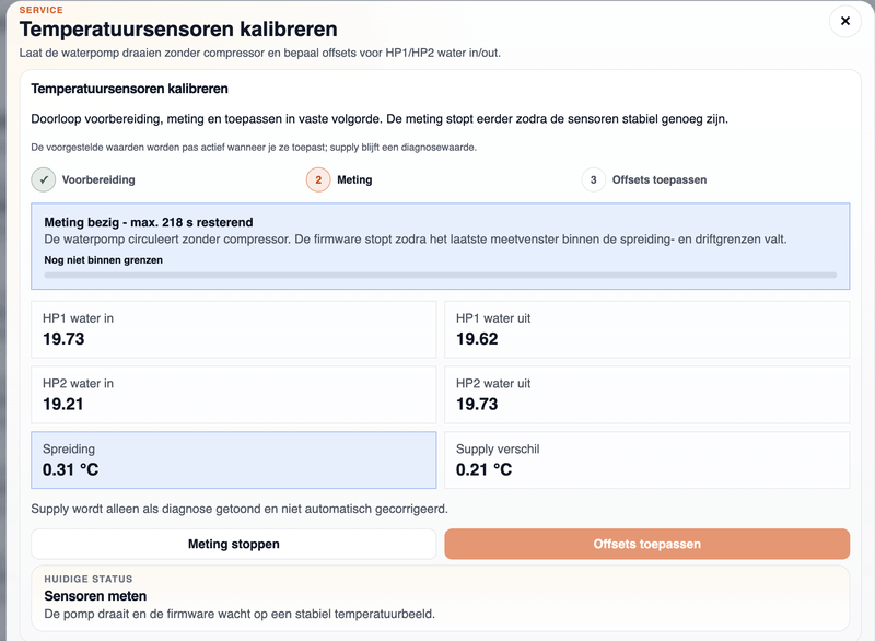

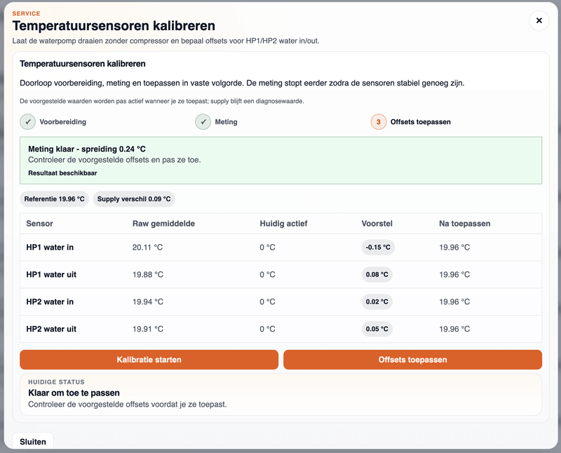

Met het oog op service en commissioning, welke activiteiten zouden hier nog meer in passen?
Sensorkalibratie (Nulmeting / Offset): Een modus waarin de compressor uitblijft, maar de waterpomp op 100% draait zonder warmtetoevoeging. Na enkele minuten moeten de aanvoer- en retourtemperatuursensoren (T_in en T_out) exact gelijk zijn. Wijkingen kunnen hier direct softwarematig worden gecorrigeerd (offset-tunen).
Inverter & Ventilator Stress Test: Het handmatig op- en afbouwen van de buitenventilator (RPM) en de compressor (Hz) in stappen van 10%. Dit dient om resonantie in de behuizing of het leidingwerk op te sporen (het identificeren van kritieke 'bromfrequenties' die je later in de software wilt blokkeren).
Automatische "Superheat" & "Subcooling" en koudemiddeltest
OpenQuatt kan dit live berekenen tijdens de test via een benaderingsformule (of lookup-table) voor R32 of R290.
Activiteit: De gemeten druk (P_suction / P_discharge) wordt in de code direct omgerekend naar de theoretische verzadigingstemperatuur (\(T_{sat}\)). De sensor op de leiding meet de werkelijke temperatuur.
Doel: Live test of de vulling correct is. Wijkt de Superheat af dan is er een indicatie van een koudemiddeltekort, een defect expansieventiel, of een blokkade in het circuit.
Geautomatiseerde COP-berekening (Real-time Rendement)
Tijdens de stabiele fase van de koudemiddeltest kan OpenQuatt direct het thermisch rendement berekenen.
Activiteit: De software combineert de flow (L/min) en de \(\Delta T\) over de warmtewisselaar om het afgegeven thermisch vermogen (\(P_{th}\)) te berekenen. Dit wordt gedeeld door het elektrische opgenomen vermogen (\(P_{el}\)) van de compressor en de pomp (uit te lezen via Modbus/P1-meter).
Doel: Controleren of de warmtepomp presteert volgens de fabrieksspecificaties bij een specifieke buitentemperatuur.

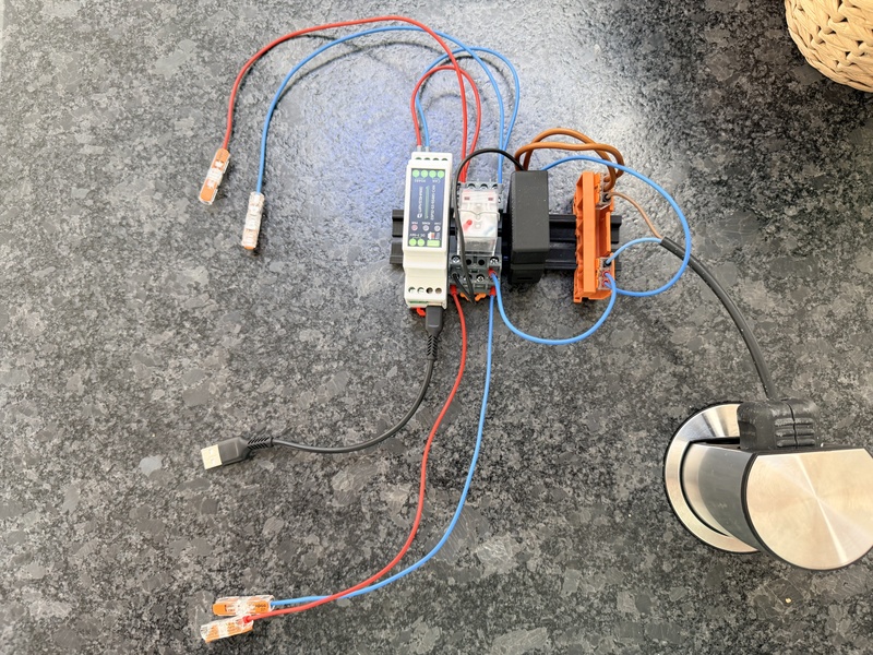

@marsman
Bij de CiC haal je de drie draden los die hieronder aangegeven staan (in mijn foto is GND (groen) niet aangesloten). Kijk even welke kleur draad hier onder A en B is aangesloten. Als het goed is Rood op A en Blauw op B.
Afbeeldingslocatie: https://tweakers.net/i/AHqLWaOEX0pHSDc64VQb90Yj6po=/x800/filters:strip_icc():strip_exif()/f/image/oMSrezU1TtgtdIWZdK2LEjzs.jpg?f=fotoalbum_large
Steek de draden vervolgens in de Waveshare
Afbeeldingslocatie: https://tweakers.net/i/-_mFYTHhTUHuETjgfpKZlcgH92c=/x800/filters:strip_icc():strip_exif()/f/image/NblMgDicQioSwX8CeLBglgwt.jpg?f=fotoalbum_large
Dat zou het moeten zijn ;)

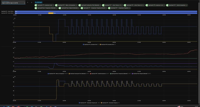

Wat haal je met een Quatt V1.5 met R32 als max temperatuur VS druk? Zie hier. Ik heb een soft limit op 40,5bar staan en hard limit op 41,5bar. Dan blijf ik 0,5 bar onder de max grens wat op de oud staat.
Afbeeldingslocatie: https://tweakers.net/i/4fDadj0l581JbEQwqJygNDRuvGE=/x800/filters:strip_exif()/f/image/2SmtkIVQU59IGYfEBSfM9xzY.png?f=fotoalbum_large
Afbeeldingslocatie: https://tweakers.net/i/nOCOyTCoActfOnBrs3z0fTt-lG0=/x800/filters:strip_icc():strip_exif()/f/image/dyUF8Sj4yQseb2Wq4rlYs93u.jpg?f=fotoalbum_large
2x MT Venus 2.0 5.12kWh V154 1x Marstek V3 5,12kWh via modbus aangestuurd. Quatt V1.5 Duo met OpenQuatt FE DIY , 15x Enphase IQ7A 15x Jinko solar 435wh panels 3x Innova Airleaf 400 via modbus gekoppeld aan Energie OS
  • onlinaius
  • Laatst online: 20:22
sdh1981 schreef op maandag 1 juni 2026 @ 20:35:
Tof om te zien! En ook erg interessant om eens te zien wat het verschil is tussen de spiraal en het vat. Mijn intuitie was dat je het vat zo'n 3 graden lager dan de spiraal kon krijgen voordat de warmteoverdracht zo laag werd dat het nauwelijks meer wat deed.
Ik ben ook wel heel benieuwd hoe dit er uit zou zien met een verticaal vat met wat meer gelaagdheid.
Je zit nog niet helemaal aan de soft limit wat aantal bar betreft zie ik. Heb je nog verder kunnen gaan dan dit?

  • jj85
CPM schreef op vrijdag 29 mei 2026 @ 15:52:
Compressor frequentie test? Zodat je kunt bepalen welke frequentie er voor jou problematisch is en overgeslagen moet worden. Uiteraard met te kiezen waardes.
Hopsakee, dat zit er ook in.
Warmptepomp vindt het trouwens niet leuk als je hem met met warme buitentemp op een hoog compressor lvl zet.Krijg je de melding 'Frequency limit ambient'. :+
Nu kan ik ook een probleem verklaren dat ik 2 jaar terug had na installatie. Bij een test leek de warmtepomp niet aan te slaan, Quatt kon het niet verklaren. Maar was gewoon een te hoge buitentemp om te kunnen starten.

TeslaNerd schreef op vrijdag 29 mei 2026 @ 16:44:
Vandaag de temperatuurkalibratie uitgewerkt. :)
UIteraard werken de energie/vermogensberekeningen dan op basis van de gekalibreerde temperaturen :)
Afbeeldingslocatie: https://tweakers.net/i/IjsFhTOD5aXsZwZwN2qzxoP2fnU=/800x/filters:strip_exif()/f/image/RsnyiNy9FJ67p60Bt6lxjFkg.png?f=fotoalbum_large
Afbeeldingslocatie: https://tweakers.net/i/ZSRvZ-l5WNqFsaH6AIKYjWQ6Y_g=/800x/filters:strip_exif()/f/image/nmtg4F8r5ksfOEflDzeWbO3e.png?f=fotoalbum_large
[ Voor 4% gewijzigd door jj85 op 05-06-2026 11:40 ]

Hier hetzelfde - even een paar dagen geen tijd om de fix uit te proberen na mijn eerste post hier over het euvel, maar zojuist kabels terug in de CiC gestoken en flowrate kwam weer terug, daarna snel weer uit de CiC getrokken.
Als het bordje van @leejoow klaar is stap ik daar uiteraard naar over.
Openquatt draait nu een week of 3 op een V1 Duo, eerst een ruime week met verwarmen, daarna een ruime week met koelen. Temp sensors in elke ruimte, dus dauwpunt past aan op echte condities.

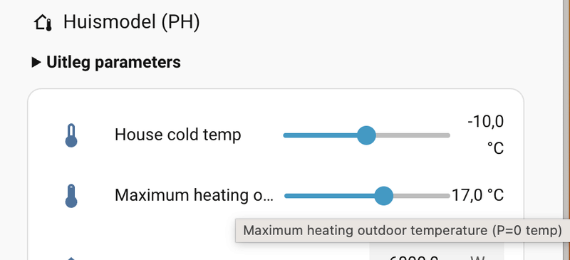

Tijdens de recente hittegolf toch 200kWh warmte uit het huis weten te verwijderen. [img=674,308]blob:https://gathering.tweakers.net/e9c1d928-f816-4d0e-bc37-ca888da18f3c[/img]
Verder, observatie tijdens verwarmen is dat boven 15 graden buitentemp de pomp toch nog een paar keer per dag aan springt. Kan ik voor de stooklijn ook een temperatuur instellen waarboven verwarmen niet meer nodig is?
@jj85 Ontzettend bedankt voor dit initiatief! _/-\o_ _/-\o_
  • jj85
@pieke Leuk om te lezen! Ja, blijft wel een raar verschijnsel met die flow. :-(
Voor je warmtevraag: je kan Maximum heating outdoor temperature instellen. Bij deze temperatuur wordt benodigde vermogen op 0 gezet. Als je huis dan toch nog afkoelt en ver beneden de setpoint van thermostaat komt, dan zal hij wel langzaam weer vermogensvraag opbouwen en je woning op setpoint houden.

Duidelijk, even dubbel check, werkt dit ook voor de stooklijn ipv power house?
  • TeslaNerd
  • Registratie: Maart 2020
  • Laatst online: 13:17
jj85 schreef op vrijdag 5 juni 2026 @ 11:44:
De oplossing die werkt voor het flow=0 issue bij Quatt V1.0 op OpenQuatt is met een extra esp32 de modbus data weer terug naar de CiC te sturen waarmee de CiC ook weer master is op een (niet op de Quatt aangesloten) modbus.
Dat werkt bij mij probleemloos 8)
120m2 bovenwoning met 6 radiatoren en vvw in de badkamer. Intergas HRE 36/30A met Honeywell Round Modulation en Quatt hybrid op het dak van de dakkapel
  • jj85
pieke schreef op vrijdag 5 juni 2026 @ 11:47:
oh sorry, verkeerd gelezen blijkbaar. Nee, daar werkt dat niet. Maar dan zou je eigenlijk je hele stooklijn dusdanig omlaag moeten drukken dat watertemp bij 15grC buitentemp bijv 18grC is...
Maar misschien wel een prima toevoeging: stop heating curve IF buitentemp>x :)
Stooklijn heeft nog niet zoveel aandacht gehad als Powerhouse... simpelweg omdat ik het zelf niet gebruik (en dus ook niet uitgebreid test)
[ Voor 7% gewijzigd door jj85 op 05-06-2026 12:15 ]

jj85 schreef op donderdag 4 juni 2026 @ 21:51:
@jj85
Prima werk, waarbij wel vermeld moet worden dat bij meerdere temperaturen gecalibreerd moet kunnen worden. Vooral bij hogere temperaturen (35-40) kun je grotere afwijkingen krijgen. Dat betekent dan ook dat de calabratieduur soms niet te lang kan zijn!

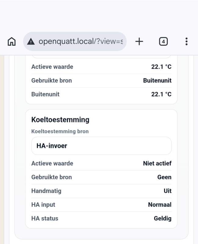

  • medu80
  • Laatst online: 21:03
Ik heb koeling uit staan, maar nog is de Quatt actief aan het koelen. Zie ik iets over het hoofd, ik wil graag via een knop op mijn Button.Plus de koeling kunnen activeren en deactiveren. Maar de optie Zet aan of Zet uit heeft totaal geen impact.

@medu80 hoe staat je bronconfig?

Heb je ook een koel toestemming in HA geconfigureerd?

Deze is identiek aan je screenshot.Klopt mijn helper wel?
OpenQuatt Source cooling enable: binary_sensor.openquatt_cooling_enable_selected

@medu80 Is er dan momenteel koelvraag vanuit HA?

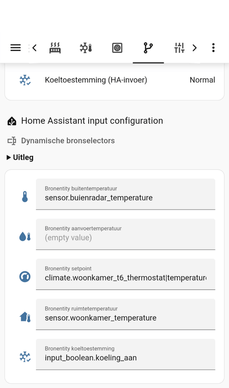

Koelen kan vanuit HA gestart worden, met helpers of direct vanuit OpenQuatt. Maar ze 'zien' elkaars status niet. Dus je kan niet starten vanuit HA en dan stoppen via OpenQuatt.

medu80 schreef op zondag 14 juni 2026 @ 18:06:
Wat heb je hier (onderste) ingevuld? Die entiteit bepaald de koelvraag

@jj85
Denk dat dat’m is. Hiermee creëer ik een loop zal er wat anders voor bedenken Thanx

Stukje huisvlijt met een 4 polig relay en een shelly 1.
Hoef ik niet meer met steeds de kabels te wisselen als de CiC stopt met de flow doorgeven.

  • marsman
  • Laatst online: 15:10
AliExpres schreef op dinsdag 16 juni 2026 @ 10:07:
Kun jij hiermee ook analyseren wanneer en waarom de CiC stopt met de flow doorgeven?
Nee, alleen automatisch de Quatt weer aan de CIC koppelen als de flow wegvalt uit de JSON.
Ik ga checken of dit voldoende is, of dat de CiC herstart moet worden voordat de flow terugkomt in de JSON

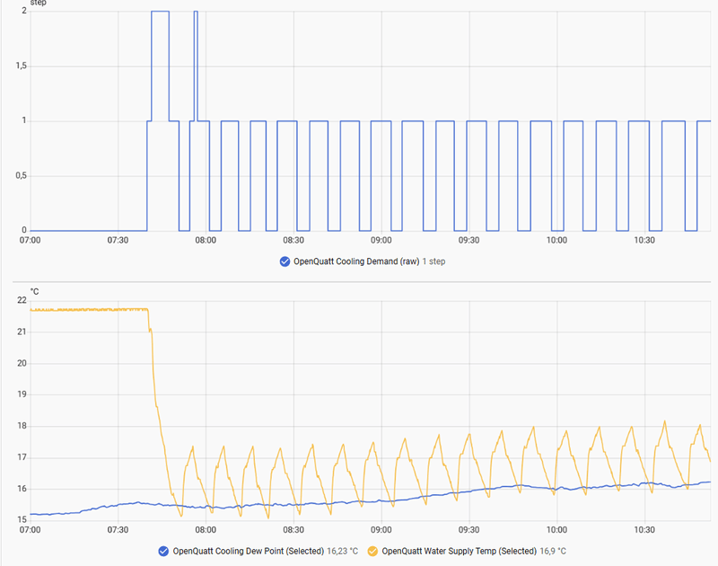

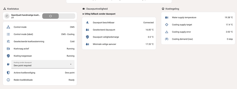

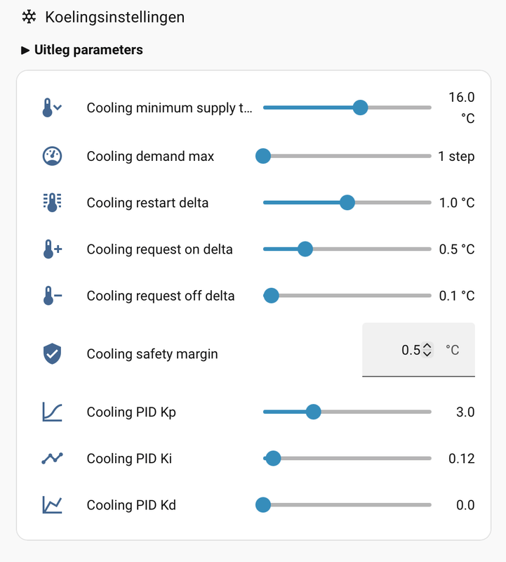

Ik heb nu twee dagen de koeling lopen, maar hij is behoorlijk aan het pendelen.
De Water Out komt al heel snel onder het dauwpunt, waardoor de koeling stopt.
Water In is nu zo'n 19.8 graden.
De cooling supply target is 17.4 graden op basis van dauwpunt.
Maar zodra de Quatt aangaat zakken de Water Out en de flowmeter temperatuur vrij snel onder de 16, waardoor de Koeling weer uitschakelt.
Doel is eigenlijk om water van 2 graden minder dan de Water in rustig rond te pompen, zodat ik lange runs maak. Welke settings kan ik hier voor tweaken?
Afbeeldingslocatie: https://tweakers.net/i/MlDZfha2u3YlHBBZgi9lM8eaXmM=/800x/filters:strip_exif()/f/image/gUrORNAVyAGavhzOSpuYPHrC.png?f=fotoalbum_large
Afbeeldingslocatie: https://tweakers.net/i/NDmyogPieYGK1s8mgUug2MBN3pQ=/x800/filters:strip_exif()/f/image/awYor8ND3sj0QORGcewApX0I.png?f=fotoalbum_large
Afbeeldingslocatie: https://tweakers.net/i/fr_rgdBdqO6NJF-OSd24Ue73Qm4=/800x/filters:strip_exif()/f/image/XRiJJmeRO41YooEBowSvJHnS.png?f=fotoalbum_large
Ik heb 160m2 vloerverwarming over 3 verdiepingen.
BG vloerverwarming in beton
1e vloerverwarming in fermacel
2e vloerverwarming in zandcement
Daarnaast nog 2 radiatoren aan gesloten in de badkamers
3 Verdelers (met pomp)
_/\_/\_/\__/\___/\___________"Braindead, now it's real"

marsman schreef op woensdag 17 juni 2026 @ 15:46:
Daarnaast nog 2 radiatoren aan gesloten in de de badkamers
Compressor frequentie/level verlagen?
Flowrate verhogen?
En wellicht de waardes van Cooling request on/off delta's aanpassen
Ik heb zelf nog niet kunnen experimenteren met de koel functies van OpenQuatt :)

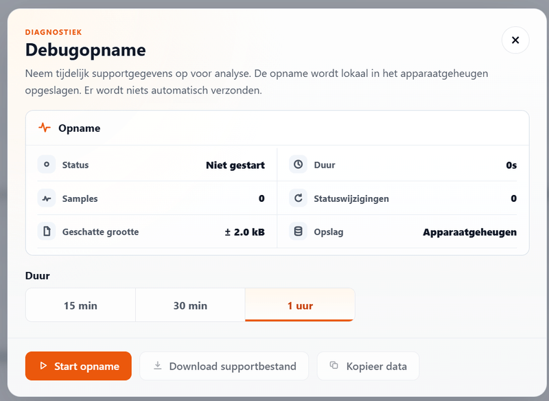

  • jj85
Mja, ga je niet echt heel veel aan kunnen doen vrees ik. Max compressor level heb je al op 1 staan.
Temp trekt gewoon snel omlaag. Je kunt hem nog wel wat meer ruimte geven door safety margin wat krapper te zetten. Zo snel condenseert het niet denk ik.
Het is eigenlijk nog te koud buiten om echt langdurig te koelen denk ik. Flowrate omhoog kan je proberen.
Maar maak gerust eens een debugopname van een uur bijv. en deel de json

Ok, wat stapjes verder!
-Flow naar 1000, Margin naar 0.0
-Op de verdelers de pompen (ja helaas) naar max gezet.
En de Bronentity Aanvoer Temperatuur van de Flowmeter naar de HP1 Water Out gezet. Dat scheelt 1,5 graad, de flowmeter geeft kouder aan dan Water Out. Heel bijzonder eigenlijk.
Maar draait nu al ruim een half uur continu met een verschil van 2.1 op In/Out en nog ongeveer 0.4 graad tussen Supply Temp en Supply Target.
Benieuwd hoe het de komende dagen gaat met de toenemende warmte.

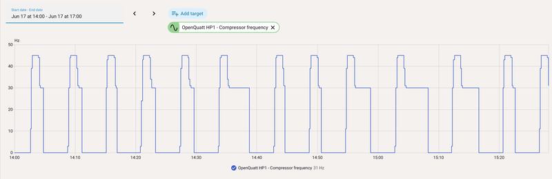

  • sdh1981
  • Laatst online: 19:56
jj85 schreef op donderdag 18 juni 2026 @ 10:54:
Koelen, zeker met m'n Jaga's, blijft toch wel een uitdaging nog... maar zie hier ook geen verbeteropties. Hij trekt gewoon relatief snel de temp onder dauwpunt. [Afbeelding]
oe,, dit flipperen van de compressor wil je niet. Daarom heb ik een minimale looptijd van 30 minuten ingebouwd. Ondertussen wat testen gedaan om het model voor dauwpunt te valideren. Onder het berekende dauwpunt is condens op de leiding, 1 graad eronder is water erop. dus snel weer terug naar boven het dauwpunt
  • dvklinken
  • Laatst online: 18:44
Ik heb inmiddels ook OpenQuatt in gebruik en probeer ermee het huis te koelen. Fantastisch werk!
Het enige wat mij opvalt is dat compressorlevel 1 de compressor op 30hz laat draaien. Ik heb een V2 en die ondersteunt 20hz. Dat zie ik tenminste wanneer ik met de CIC het huis laat opwarmen, wanneer de CIC dat op het laagste pitje doet met compressorlevel 1 dan draait deze op 20hz.
Is dit aan te passen? Ik heb namelijk ook erg last van pendelgedrag en hopelijk koelt hij wat rustiger op 20hz.

  • jj85
dvklinken schreef op vrijdag 19 juni 2026 @ 12:07:
Goede vraag, dat is onbekend denk ik. Je stuurt de buitenunit op lvl, dat vertaalt de buitenunit dan naar een frequentie.
Voor verwarmen is lvl 1 idd 20Hz. De omrekentabel voor koelen is mij niet bekend.
Misschien toch maar eens een keer experimenteren met het overschrijven vd freq tabel voor koelen.
@Jordi_ heb jij dit misschien al bij de Amber geprobeerd?
