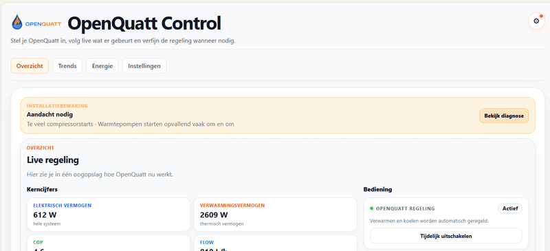

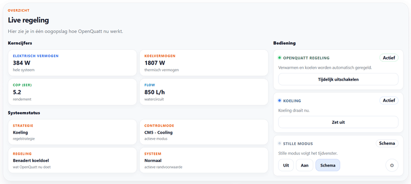

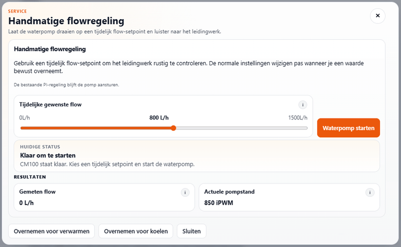

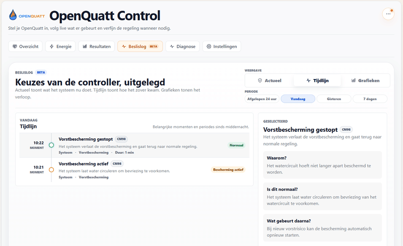

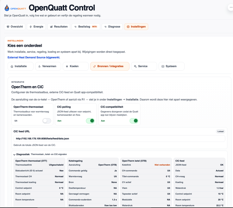

OpenQuatt v0.53.0
Afbeeldingslocatie: https://raw.githubusercontent.com/OpenQuatt/OpenQuatt/v0.53.0/docs/assets/brand/openquatt-logo-horizontal-adaptive.svg
Er staat weer een nieuwe stable release klaar. v0.53.0 vernieuwt de stooklijnbediening en geeft meer inzicht in je woning en ontdooien.
Let op bij deze update: de bestaande technische trendhistorie wordt eenmalig gewist en opnieuw opgebouwd. Energiegegevens en de Beslislog blijven behouden.
✨ Belangrijkste wijzigingen
🔥 Stooklijn: makkelijker instellen en bijsturen
Stel helling en aanvoertemperatuur in, of versleep de zes stooklijnpunten en sla ze samen op. De grafiek en het actuele aanvoerdoel maken duidelijker wat OpenQuatt vraagt.
Via Home Assistant, MQTT of de API kun je de stooklijn tijdelijk maximaal 5 °C verhogen of verlagen. Ongeldige of verlopen invoer wordt niet toegepast; een volledige externe doeltemperatuur houdt voorrang.
🏠 Power House: meer inzicht in je woning
Passief leren verzamelt gegevens over de warmtevraag en het opwarmen en afkoelen van je woning. Voorlopig vooral om meer inzicht te krijgen, met meetpunten, een voorlopige woninglijn en een lokale export.
De functie is experimenteel, staat standaard aan en past geen instellingen automatisch aan. Je huidige regeling blijft leidend. De opgeslagen leergegevens blijven lokaal en je aan/uit-keuze blijft na een herstart behouden. Vrijwillige technische statistieken bevatten alleen de aan/uit-stand, niet de leergegevens.
❄️ Meer inzicht in ontdooien
Bekijk ontdooigegevens per buitenunit, vraag na bevestiging een handmatige cyclus aan of wijzig de ontdooimethode wanneer de compressor stilstaat en de voorwaarden kloppen. De keuzes passen bij jouw buitenunit.
Optioneel wordt de methode na een herstart opnieuw toegepast, na veiligheidscontrole. De buitenunit blijft de cyclus uitvoeren. Normale stopverzoeken behouden de watercirculatie tijdens ontdooien; veiligheidsstops blijven voorgaan.
📈 Trends en diagnose
Nieuwe trendlijnen tonen het stooklijndoel en de effectieve Power House-vermogensvraag. Bij te weinig flow krijg je meer uitleg en directe toegang tot de Waterpomptest. Ook verschijnt een waarschuwing wanneer de OpenTherm-ketel lage CV-waterdruk meldt.
De Systeemrecorder bewaart meer flow- en pompgegevens en kan via een directe link worden geopend. Opnames worden niet automatisch gedeeld.
🛠️ Kleinere verbeteringen
• Een R1-aan/uit-ketel regelt bij ketelondersteuning en een koude start rond de gevraagde watertemperatuur. OTB blijft in ontwikkeling.
• Bodemplaatverwarming biedt alleen methoden aan die bij de buitenunit passen.
• Verbeterde Ethernetstart en netwerkherstel.
• Ongeldige gewenste kamertemperaturen worden afgewezen.
• Herstelde invoer van compressor-alarmgrenzen en duidelijkere Power House-teksten.
• Extra MQTT- en crashdiagnostiek voor onderzoek naar storingen.
🔗 Release
OpenQuatt v0.53.0 – release notes en download

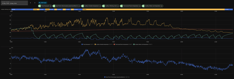

Een warme nazomerweek verder; toch is er weer her en der wat gestookt.
Inmiddels 20k aan datapunten (minuutdata) van 25+ installaties met 920kWh aan warmteopbrengst.
Afbeeldingslocatie: https://tweakers.net/i/V8a07d9Dg4oesKQpJSKrGxAW35k=/800x/filters:strip_exif()/f/image/Muejdmj8Bjz9gnLCJqLnCdk7.png?f=fotoalbum_large
Laat het langzaam aan maar wat frisser worden :+

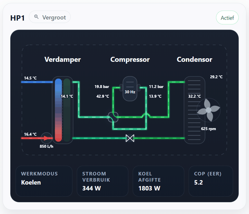

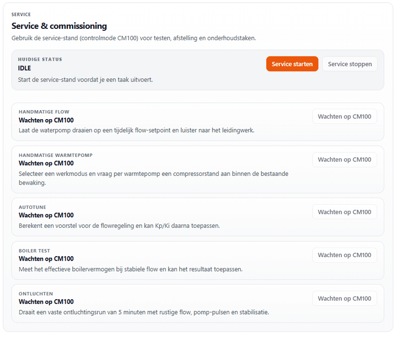

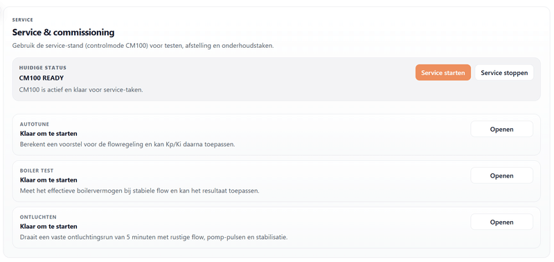

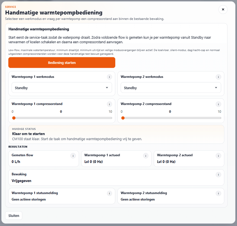

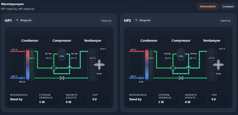

OpenQuatt v0.54.0
Afbeeldingslocatie: https://raw.githubusercontent.com/OpenQuatt/OpenQuatt/v0.54.0/docs/assets/brand/openquatt-logo-horizontal-adaptive.svg
Deze release verbetert Power House, passief leren, servicefuncties en de communicatie met de buitenunits.
⚠️ Let op bij deze update
• Minimumflow gaat van 250 naar 400 L/h. Controleer je flowdoelen: deze worden niet automatisch verhoogd en onder 400 L/h kan verwarmen worden geblokkeerd.
• Oude aanvoerkalibraties vervallen. Huidige bronkalibraties blijven behouden. Zonder bronkalibratie geldt 0 °C correctie: kalibreer dan opnieuw, ook zonder automatische waarschuwing.
• Bij upgrades van vóór v0.49.0: controleer Warmtebron aangesloten. Een ontbrekende instelling begint op aan, ook als de ketel eerder afwezig was.
• Bij upgrades van vóór v0.33.0 beginnen ontbrekende koelinstellingen op 800 L/h en PWM 440.
🏠 Power House
Afremmen boven de gewenste temperatuur werkt weer direct. Bij langer doorverwarmen kun je instellen hoeveel de kamer moet afkoelen voordat verwarmen opnieuw mag starten. De app toont de bijbehorende temperaturen. Controleer je comfortinstellingen na de update.
📈 Passief leren
De woninglijn gebruikt nu dagmetingen van 24 uur, met duidelijkere voortgang. Oude meetgegevens blijven zichtbaar.
Een lopende dag kan na een korte update of geplande herstart doorgaan, mits binnen twee minuten geldige metingen terugkomen en het meetgat klein genoeg is. Na stroomuitval begint alleen de lopende dag opnieuw. De eerste update behoudt die lopende dag niet.
Blijft experimenteel en bedoeld voor inzicht; instellingen veranderen niet automatisch.
📊 Help mee
Zet Gebruiksstatistieken aan via Instellingen → Systeem. Ook technische crashrapporten helpen ons problemen sneller te ontdekken. Met de aparte keuze Prestatiemetingen help je de vermogens- en COP-modellen verbeteren.
Bestaande gebruikers krijgen eenmalig een uitnodiging voor prestatiedata. Meedoen blijft vrijwillig; beide keuzes kun je weer uitzetten.
📚 Documentatie en Engels
De handleidingen zijn flink vernieuwd: dagelijks gebruik, web-app, herstel en Home Assistant worden praktischer uitgelegd. Ook zijn ruim 380 Engelse webteksten verbeterd.
🛠️ Service en communicatie
• Ontluchten stopt niet meer door korte nulflow tijdens rustpulsen.
• Flow-autotune verwerkt meetruis beter en toont voortgang en Kp/Ki duidelijker.
• Eén start/stopknop voor CM100.
• Verbeterde Modbus-ontvangst; praktijktests tonen minder onvolledige berichten.
• Verbeteringen aan firmware-updates en herkenning van V2-old.
Dank aan alle communityleden die hebben meegetest en hun resultaten gedeeld!
Volledige release notes

onlinaius schreef op maandag 12 oktober 2026 @ 00:45:
@jj85
Nu het stookseizoen weer gaat beginnen (voor mij waarschijnlijk komende week ergens), vroeg ik mij af hoe 'slim' en vooral hoe 'lerend' OpenQuatt op dit moment is.
In de tijden van DichtQuatt had ik een HA automation draaien die:
- Op basis van de temperatuur in huis, en een lijn met minimale temperaturen de woning over de dag rustig opstookt.
- Op basis van de gerealiseerde binnentemperatuur besluit hoe laat de verwarming in de avond uit mag.
- De volgende ochtend weer begint met stoken.
- Bij zonne-overschot extra opstookt zodat zonne-energie efficient gebruikt wordt, en de verwarming in de avond eerder uit kan.
Ik vroeg mij dan ook af: zou ik deze automation 1 op 1 kunnen overzetten naar OpenQuatt, of geeft dat problemen? DichtQuatt had geen lerend vermogen, dus de thermostaat en sound-slider waren de enige inputs, maar als OpenQuatt op enige manier lerend is, zou rechtstreeks overzetten wel eens niet goed kunnen werken.
Voor OpenQuatt heb ik een klein begin gemaakt aan lerend vermogen. Maar die observeert momenteel alleen nog maar.
Afbeeldingslocatie: https://tweakers.net/i/h95aSMQltFEOOE8FtDNgvqXBBoU=/800x/filters:strip_exif()/f/image/S7u91xx8JQajjEpze71AMOlz.png?f=fotoalbum_large
Je kunt ook de HA tool van @Appesteijn pakken, die kan vervolgens OpenQuatt sturen. Wellicht dat @Appesteijn kan toelichten hoe de huidige status momenteel is vs de toekomstige plannen hiermee.

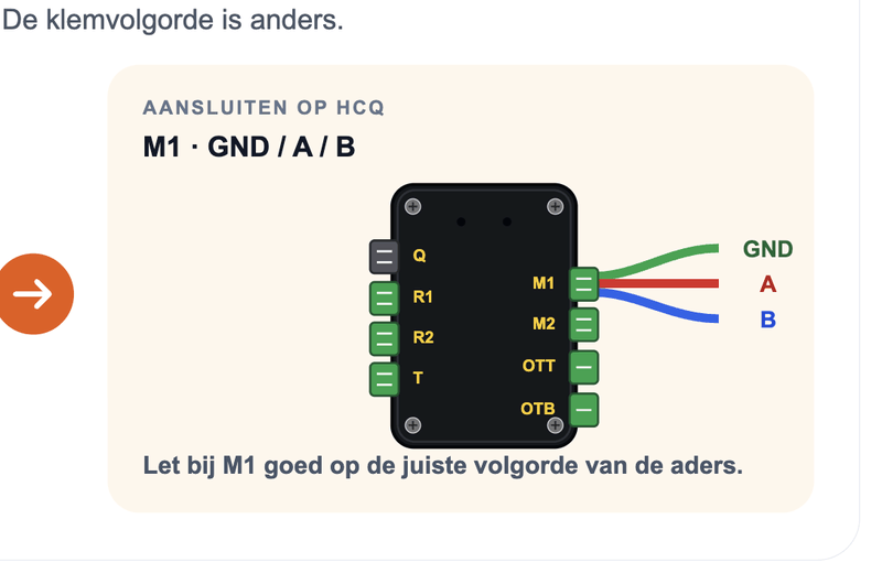

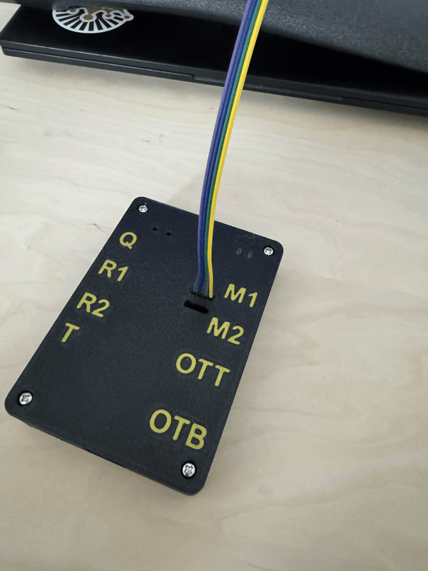

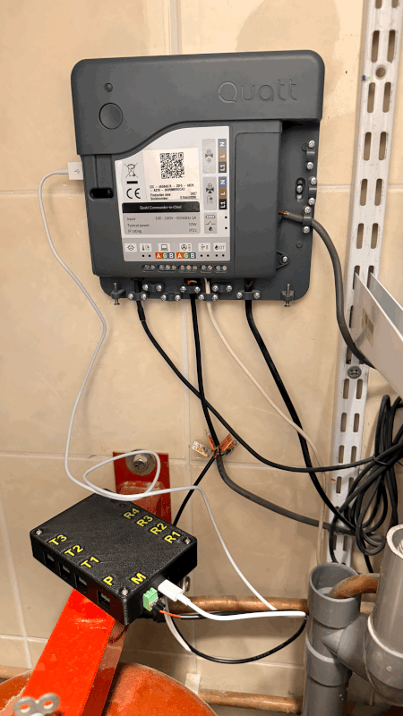

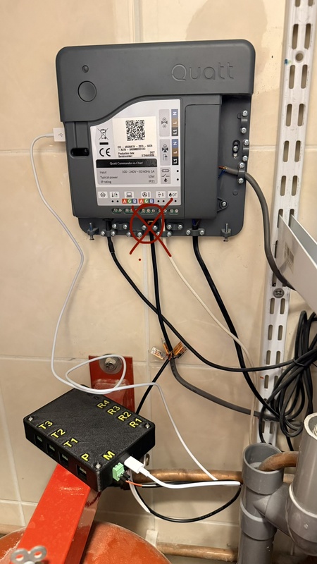

Ben open quatt aan het aansluiten, maar begrijp even niet of hij nu open therm of aan/uit is aangesloten.
Er zitten 2 kabels in het OT punt van de CIC, maar daarnaast loopt er ook een stroomdraad (blauw/bruin) onder het kapje van de CIC die is aangesloten.
Iemand een idee?
Begrijp ik het goed dat om de M2 aan te sluiten je een extra kabel aan moet leggen?
Moet dit een specifiek soort draad zijn of kan ik hier ook normale electrciteitsdraden voor gebruiken? Begrijp inmiddels dat dit een extra RS485 kabel moet zijn. Dus niet mijn creatieve oplossing.
Dient de HSQ usb kabel voeding op de usb aansluiting van de CIC aangesloten te worden of via een aparte voeding?
Excusses voor al deze vragen, maar ben helaas geen die hard tweaker en wil het wel graag goed aansluiten voordat er ergens rook uit komt.

@Derk GTT lijkt me goed zo. Nu nog thermostaat op OTT

Dank
Zou de M2 route ook met deze draden werken ipv de RS485 ?
USB dus gewoon met de CIC verbinden ?
Thermostaat inmiddels ook op de OTT aangesloten.

Beter is om de CiC helemaal niet aan te sluiten :+
Maar die dikke stugge kabels werken vast ook wel voor Modbus / RS485.
USB kan in de CiC, maar weet niet of die voldoende power levert. Heb zelf een losse usb-voeding

Dat dikke VD installatiedraad heeft juist een lagere weerstand, dus zou prima moeten werken. Ik heb nog wat thermostaatkabel (0,8 mm2 volgens mij) liggen, dat was ik van plan om te gebruiken.

Dank allen.
Inmiddels de stroomkabels vervangen voor een UTP kabel die ik ook nog had liggen. :-)
Moet ook nog even kijken of die M2 zin heeft, maar wilde het initieel zo volledig mogelijk aansluiten.
Een losse telefoonlader zou ik ook nog wel aan kunnen sluiten als de CIC te weinig leverd.

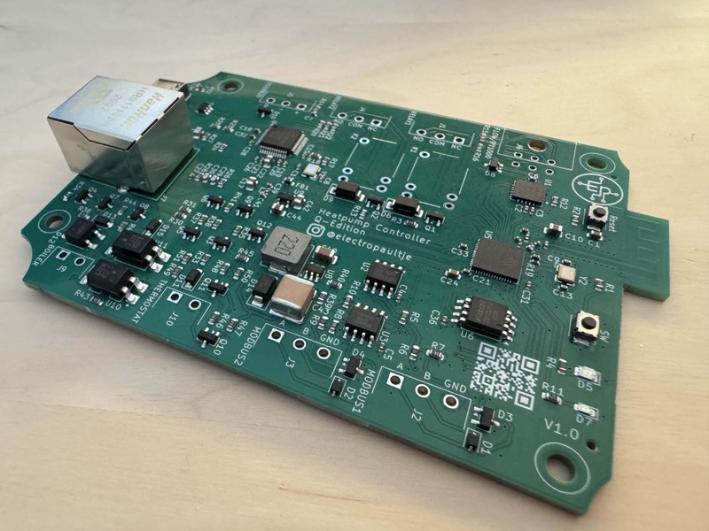

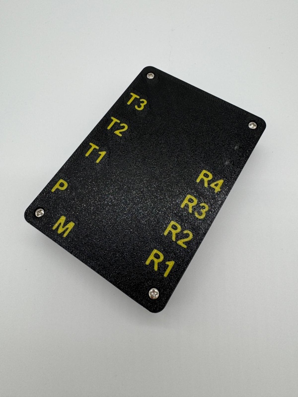

Update OpenQuatt-bordjes: weer op voorraad + een aantal verbeteringen!
Goed nieuws! De OpenQuatt-bordjes zijn weer op voorraad. Alle openstaande bestellingen worden vanaf vandaag verstuurd. Bedankt voor jullie geduld! 👌
Daarnaast heb ik een aantal kleine verbeteringen doorgevoerd in de hardware.
🔧 Verbeterde Modbus-stabiliteit
De stabiliteit van Modbus was softwarematig al goed op orde, maar ik wilde het ook op hardwareniveau verder optimaliseren. Er zijn daarom een aantal kleine verbeteringen doorgevoerd die de stabiliteit ook op dat vlak zouden moeten verbeteren. Want als echte Tweaker wil je het natuurlijk niet alleen in software goed hebben, maar ook de hardware netjes op orde hebben. 😉
🔌 USB-C-aansluiting aangepast
Naar aanleiding van jullie feedback over de USB-C-poort, die bij sommige kabels niet helemaal lekker paste, is ook dit aangepast. De behuizing is niet groter geworden, maar de USB-C-aansluiting zit nu netjes flush met de behuizing. Hierdoor zou in principe elke standaard USB-C-kabel moeten passen.
✨ Nieuw OpenQuatt-logo
Ook de nieuwe huisstijl van OpenQuatt is doorgevoerd in het ontwerp. Het nieuwe logo staat nu op de deksel van de behuizing.
Afbeeldingslocatie: https://tweakers.net/i/Hc0GWDILfbttJHkAKNHPv2nYmx4=/fit-in/4000x4000/filters:no_upscale():strip_exif()/f/image/g9wRUPPFsq5FLFQiAl2vUTMC.png?f=user_large
Al met al een paar mooie verbeteringen op basis van jullie feedback. Bedankt daarvoor! Het is juist fijn om dit soort punten vanuit de community terug te krijgen, zodat het product steeds een stukje beter wordt.
Veel plezier ermee! 🚀
Ontwikkelaar van de OpenQuatt hardware en Itho Daalderop warmtepomp control module

Kan ik die ook los bestellen? :+ _/-\o_

Een tijd terug heb ik een versie gemaakt met iconen ipv. letters. Zal ik die updaten met het nieuwe logo dat jullie hem op github zetten, of liever zo laten?

• Duidelijkere uitleg van verwarmstops en doorverwarmen in de Beslislog.
• Systeemrecorder met circa zeven uur historie bij de standaardmetingen, inclusief relevante instellingen. Historie verdwijnt na een apparaatherstart.
• Leermetingen blijven beter behouden bij bronwissels en verwarmingspauzes.
• De geschatte beschikbare warmtecapaciteit is ook bij stooklijnregeling zichtbaar.
• Herstelde V1/V1.5-vermogensschattingen bij geldige tabelrandpunten.
🔧 Kleinere verbeteringen
Hulprelais R2 kan na de warmte- of koelvraag nadraaien, op tijd of aanvoertemperatuur en altijd met een maximale tijd. Handig voor bijvoorbeeld een fancoil; standaard uit.
Een rustigere Single-weergave, herstelde warmtepompinformatie op OpenTherm-thermostaten en duidelijkere live COP. Aanpassingen aan webverbindingen en getalweergave helpen crashproblemen aan te pakken.
Een back-up zet geen oude API-meetwaarden of warmtevraag terug. Je koppeling, bijvoorbeeld Home Assistant, moet actuele waarden opnieuw en daarna regelmatig aanleveren, ook als ze niet veranderen.
Eigen webverzoeken geven bij een weigering de juiste foutcode terug, in plaats van een algemene serverfout.
Zelfbouwers: gebruik voortaan
single.yaml
of
duo.yaml
in plaats van de oude WiFi/Ethernet-YAML-aliassen. OTA-downloadpaden blijven bestaan.
Release notes en download
Volledige changelog: v0.54.1 → v0.55.0
Wow, nadat ik v0.55 had geinstalleerd heb ik een paar uur later al deze mail van Quatt Support in de mailbox:
Afbeeldingslocatie: https://tweakers.net/i/9S7TMJYGclP201sIHbW2AKhfPSc=/x800/filters:strip_icc():strip_exif()/f/image/2rV10TxOoKzu4nIpiYvxggio.jpg?f=fotoalbum_large

TeslaNerd schreef op zondag 18 oktober 2026 @ 18:03:
Wat heb je op de CiC aangesloten behalve de doorgeluste modbus? OTThermostaat? Flowmeter? Welke Quatt V?

HGBMason schreef op maandag 19 oktober 2026 @ 12:46:
Ik heb voor mijn Quatt V1 de flowmeter, cv-ketel en ot thermostaat nog ouderwets aangesloten op de CiC. OpenQuatt krijgt deze signalen via de CiC binnen en ik heb de CiC op modbus 2 van mijn OpenQuatt controller aangesloten zodat de CiC de data van de buitenunit ook kan zien

TeslaNerd schreef op maandag 19 oktober 2026 @ 16:36:
Dus enkel je Quatt wp en en de CIC aan de Controller? En dan springt de CV ketel ook bij als dat nodig is? Dat levert dan een eenvoudige aansluiting op en zo te zien ook bruikbaar als je nog garantie hebt.

Ik ben er vrij zeker van dat Quatt wel gaat zien dat er dingen gebeuren die niet ‘normaal’ zijn, dus ik zou zeker niet zo ver willen gaan dat het aansturen via OpenQuatt geen invloed op de garantie gaat hebben.

Bedankt voor je advies/waarschuwing. Als je alles op afstand meent te kunnen controleren, zoals Quatt zegt en je daarmee ontzorgt, -AI helpt ten slotte mee-, lijkt het me logisch dat Quatt het kan zien. Maar dat is toch geen probleem, Quatt mag toch wel weten, dat hun klanten blijkbaar niet geheel tevreden zijn?? En als daarmee, met zo´n meedenk-team vanuit Open Quatt, ook nog de (gekochte) garantie verloopt zou helemaal een lachertje zijn. Alle wijzigingen zijn (dubbel/ tiendubbel gecheckt door deskundigen, werkzaam in de informatica!
Maar of Quatt er van leert, en toch zonder verder te vertellen welke aanpassingen gedaan worden en waarom, gezien aanpassingen in de cic en app kunnen we eigenlijk niet controleren; het blijft in termen van "we hebben verbeteringen ingevoerd" . Ik zie aanpassingen, waarvan ik denk: dat hebben onze geleerden bij Open Quatt al een jaar geleden bedacht, dus .....
De structuur van Quatt is : we gaan je ontzorgen, maar we doen het op onze manier, slikken of stikken. De structuur van Open Quatt is input en werken vanuit de community, hier de tweakers. Ze hebben veel bereikt, Quatt is omgebouwd naar Open Quatt, waarin de eigenaren zelf kunnen meedenken en aan de hand van duidelijke waarnemingen hun warmtepompen kunnen aanpassen.
Het zou goed zijn als Quatt op de een of andere manier zijn manier van denken/werken zou omschakelen! Het is goed voor de verkoop van Quatt en voor de omschakeling naar een gasvrij Nederland.

Benergy5 schreef op maandag 19 oktober 2026 @ 16:47:
Ja, als zoals bij mijn woning de Quatt buitenunit(s) het redden om de woning zonder CV ketel warm te houden dan is dat voldoende. Als jouw woning de CV ketel ook nodig heeft en je wilt dat Quatt zoals bij mij berichten blijft sturen dat alles normaal werkt dan vooraf aan Quatt Support per ticket vragen om voor de CiC de aansturing van de CV ketel te laten omzetten naar AAN/UIT (hoeft niet als de CV ketel al op AAN/UIT was ingesteld). Via AAN/UIT ziet de CiC dan niet meer wat de cv-ketel doet.
De CV ketel kan dan vervolgens aan de OpenQuatt controller worden aangesloten via opentherm of via AAN/UIT en dan springt de CV ketel ook bij als dat nodig is.
En je kan dan ook nog steeds via de Quatt app zien wat de buitenunit doet en de inzicht historie blijft dan ook netjes doorlopen.
NB ik ben geen CV ketel expert maar ik heb voor Intergas begrepen dat daar tegelijk twee thermostaten op kunnen werken, 1x opentherm en 1x AAN/UIT. Als je Intergas dan op de CiC via opentherm is aangesloten kun je dat zoals bij mij zo laten en in de CiC de tarieven zo instellen dat gas altijd te duur (EUR 99 per m3 ;-) is. Daarna kun je de Intergas via het AAN/UIT-contact ook aansluiten op de OpenQuatt controller en dan springt de CV ketel ook bij als dat nodig is
[ Voor 25% gewijzigd door TeslaNerd op 19-10-2026 22:53 ]

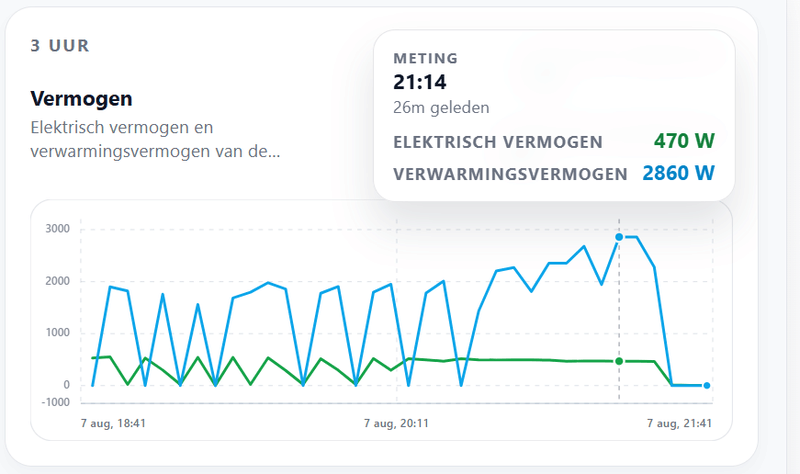

Sinds 2 weken OpenQuatt in gebruik en ik ben me een beetje wegwijs aan het maken in de materie. De verwarming staat sinds afgelopen weekend weer aan, ik zie nu onderstaande melding in OpenQuatt. Wat kan ik doen aan het pendelen ?
Afbeeldingslocatie: https://tweakers.net/i/XXCoohfN3yk87SCRvW3aMTh1xQw=/fit-in/4000x4000/filters:no_upscale():strip_exif()/f/image/t2zb5X1jzZzOl3EckHI5LAOf.png?f=user_large

Heel kort gezegd: zorgen voor meer afgifte mogelijkheden.

Die zijn er niet, de Quatt verwarmt de begane grond d.m.v vloerverwarming. Die vloerverwarming is overigens een vrij oud systeem met een verdeler met een thermostaatknop. Wellicht is daar nog iets aan te tunen.

Dus wel, controleren, tempen en opnieuw instellen. En misschien, nieuwe verdeler of pomp en thermostaat verwijderen. Meer gegevens foto??

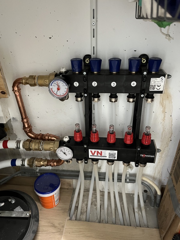

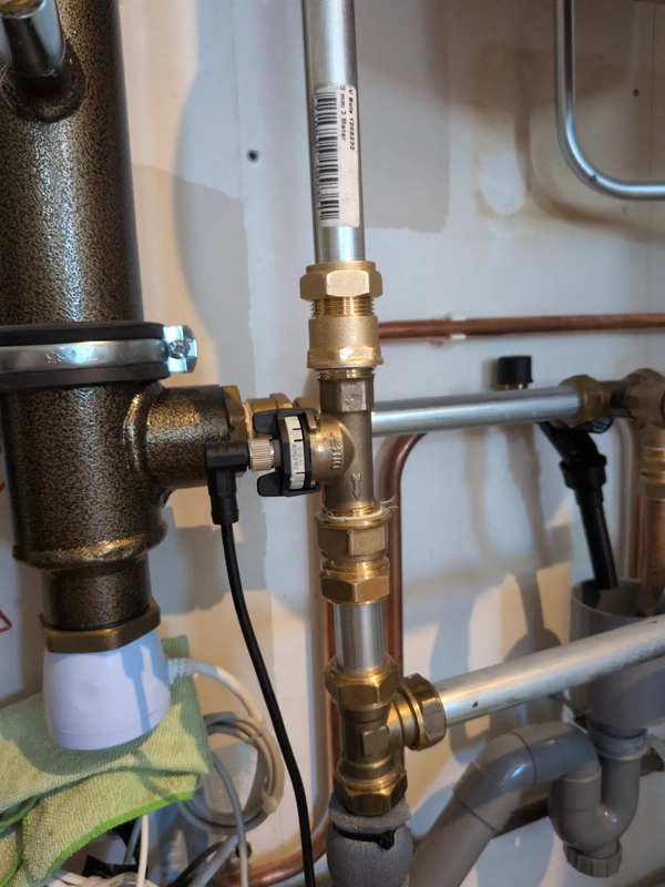

@harv bedankt voor de tips, de thermostaatknop heb ik zojuist verwijderd. De kraan staat nu dus permanent open. De pomp stuur ik aan met homeassistant en een slimme stekker, die draait alleen bij warmtevraag en dagelijks 10 minuten om te voorkomen dat pomp vast gaat zitten.
Dit is de verdeler, midden links de kraan waar de thermostaatknop op zat.
Afbeeldingslocatie: https://tweakers.net/i/VSDR31g7ZNUDrdxkjes09bOrFwc=/x800/filters:strip_icc():strip_exif()/f/image/VnrpJoGgjLxwJCbkNkidaH9q.jpg?f=fotoalbum_large

@wpeterw
Dat is nou weer erg enthousiast. je verdeler nu gezien hebbende; eerst controleren of je groepen goed ingeregeld zijn, Heb je de maximale temperatuur van de quatt wel begrensd, te beginnen tot ong 40 graden??
Sinds aug 24: Duo 2 x V1.5, Tado v3+ opt temp 30gr, const temp, eerst 1100m3 gas, nu 0. Vrijst no brab 76, 150m2, nefit combi exel 04, Veel hr+, vooral in serre, redelijke isolatie. Radiators t22, vvw in serre als bijverwarming. Pomp vvw verwijderd.

Ik heb ook 30 jaar oude vvw. De leiding ernaar toe is 22mm, maar de laatste meter aan en afvoer waren 15mm. Die heb ik vervangen door ook 22mm. Daarnaast de thermostaat afsluiter verwijderd. En de 4 lussen (voor 65m2) waterzijdig ingeregeld.
De pomp in de verdeler vervangen door een nieuwe energiezuinige die op zijn laagste stand draait (11 watt).
Afgifte is denk ik duidelijk verbeterd want aanvoertemp is nu zeker 3-4 graden lager en de quatt draait op 290-300 watt ipv voorheen 360-390.
De drop in aanvoertemp door de menging is bij deze lage aanvoertemperaturen minimaal, slechts 0,5 graad. Delta T over de vloer (na menging) is 2 a 2,5 graad.

@harv ik heb de temperatuur begrensd op 38 graden in OpenQuatt, de cv staat uit.

Meet alle temperaturen op aan- en afvoeren van de vloergroepen en van aan- en afvoer naar de Quat wp.Ik mag aannemen dat je de nieuwste quatt hebt.Temperatuurverschillen van de vloergroepen moeten ongeveer hetzelfde zijn, bij dezelfde lengtes slang.
Heb je de uitspraken en meetwaarden van open quatt al bestudeerd?

@harv heb ik gedaan en de AI analyse laten doen, daar komt uit dat de wp pendelt direct na de start van de warmte vraag en daarna "zeer strak" draait. De suggesties zijn om de pomp van de vloerverwarming eerder te triggeren en niet op de warmtevraag van de tado, verder het voetventiel van de enig nog overgebleven radiator knijpen. De uitleg hierbij was dat de wp direct na de start de warmte niet kwijt kan omdat het water in de vloerverwarmingsbuizen nog niet in beweging is.

Als eerste, probeer te zorgen dat als je een naam ingeeft dus niet @wpeterw , maar @wpeterw , dit dus afsluit met een return, dan licht de naam blauw op en wordt het niet als tekst beschouwd, maar als adres en wordt de voorafgaande post gekoppeld.
Verder missen we nog steeds fotos en verdere gegevens, ook van de omgeving van de cv ketel, dus is het moeilijk mee storing zoeken. Tot nu toe was bv niet bekend dat er toch nog een radiator zat.
Ik heb open quatt verder nog niet geinstalleerd en kan verder weinig doen en bestuderen. Maar stuur gegevens, fotoś temperaturen, welke quatt-type, radiatortype(n!) enz dan kunnen andere open quatt bezitters je best helpen.

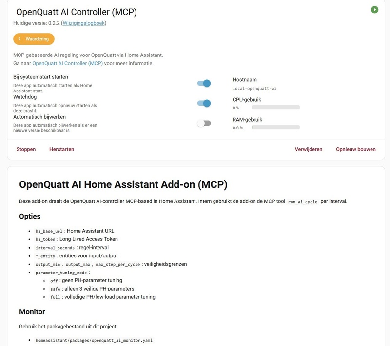

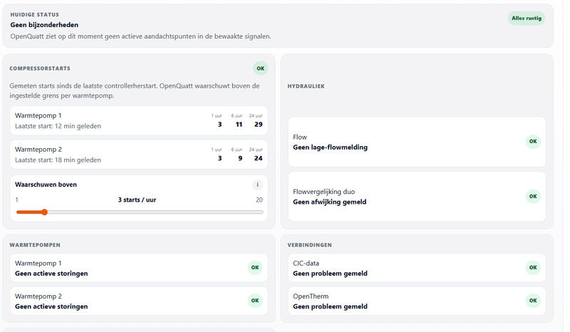

Ik heb de automatische prompting waar de OpenQuatt logs analyzer de ai-conversatie mee laat starten aangepast zodat nu alle documentatie in de docs-folder en docs-subfolders van de OpenQuatt github repo wordt meegenomen. Deze heeft vanacht gedraaid en de logs analyzer zou nu hiermee met nog meer relevante OpenQuatt contekst moeten analyseren.
Ik lees graag jullie feedback. Alle commentaar en suggesties zijn welkom

Voor mij de eerste release van OQ maar dat maakt het niet minder leuk 🥳
OpenQuatt v0.56.0
Afbeeldingslocatie: https://raw.githubusercontent.com/OpenQuatt/OpenQuatt/v0.56.0/docs/assets/brand/openquatt-logo-horizontal-adaptive.svg
Deze release brengt geleidelijk opwarmen na nachtverlaging, een nieuwe ΔT-flowregeling, minder onnodige starts en een vollediger beeld van COP en verbruik.
Let op bij deze update: COP en EER kunnen lager uitvallen. Verwarmen en koelen tellen nu ook pomp, voor- en naloop en standby mee. Bij V2 tellen beide heaters mee: 280 W in plaats van 140 W. Dit is een correctie van de berekening, geen achteruitgang van je warmtepomp. Opgeslagen historie wordt niet herberekend, dus dag- en totaalwaarden kunnen nog afwijken van Resultaten.
🏠 Verwarmen: rustiger opwarmen en minder onnodige starts
• Geleidelijk opwarmen na nachtverlaging is nieuw in Power House en staat standaard uit. Het doel gaat in instelbare stappen omhoog, met extra vermogen als een stap te traag gaat. De thermostaat bepaalt het einddoel.
• Na een normale Power House-stop start de voorloop niet meer onnodig opnieuw. Dit probleem bestond sinds v0.50.0.
• Na een nachtverlaging start Power House pas weer op of onder de herstartgrens.
• Bij stooklijnregeling houdt een Duo na een herstart of update rekening met een warmtepomp die al draait, zodat de andere niet onnodig start.
• Duo wacht de ingestelde wachttijden nu echt af.
• Bij strenge kou loopt de Power House-vraag door onder de koude referentie. Stroom-, water- en compressorgrenzen blijven gelden.
• V2 gebruikt een ruimere verwarmingskaart, waardoor de laagste stand ook bij hogere buitentemperaturen beschikbaar blijft. Is alleen een hogere stand mogelijk, dan stopt langer doorverwarmen al op de gewenste kamertemperatuur.
💧 Nieuw: ΔT-flowregeling
Flow Control Mode krijgt de derde optie Delta T. Tijdens verwarmen stuurt OpenQuatt het debiet rustig bij naar het ingestelde temperatuurverschil over de warmtepomp, standaard 3 K, binnen een instelbaar minimum en maximum. Beveiligingen gaan altijd voor. Je huidige flowmodus verandert niet vanzelf.
📊 Beslislog, Systeemrecorder en leren
• De Beslislog bundelt start en stop tot één verloop met begin- en eindtijd, en benoemt concreter waarom iets gebeurt.
• De Systeemrecorder legt nu ook sensorbronnen en aanvoerfallback vast. Daardoor is de historie met de standaardmetingen circa zes uur in plaats van circa zeven. Kopiëren van opnames van zes uur of meer werkt weer.
• Passief leren loopt door tijdens tapwater op de ketel, als de OpenTherm-status dat eenduidig meldt. De web-app toont wat nog ontbreekt voor een geleerde woninglijn en waarom een meetdag is onderbroken.
🔧 Web-app en onderhoud
• Kies bij het thema uit Automatisch, Licht of Donker. Zonder eerdere keuze volgt de app je apparaat. De donkere modus is op een twintigtal plekken beter leesbaar.
• CV verdwijnt uit Energie, Resultaten en Beslislog als er geen warmtebron is aangesloten.
• Een wissel van aanvoerbron meldt pas succes als de controller die bevestigt.
• Overstap naar ESPHome 2026.10.0, met aanpassingen aan webverbindingen en live-updates.
• De optionele gebruiksstatistieken bevatten nu ook de gekozen aanvoerbron en MAX31865-fouttellers.
🧱 Beschikbaarheid
Beschikbaar voor de Heatpump Controller Q in Single en Duo. Waveshare en Heatpump Listener blijven op v0.50.0.
Volledige changelog: v0.55.0 → v0.56.0
