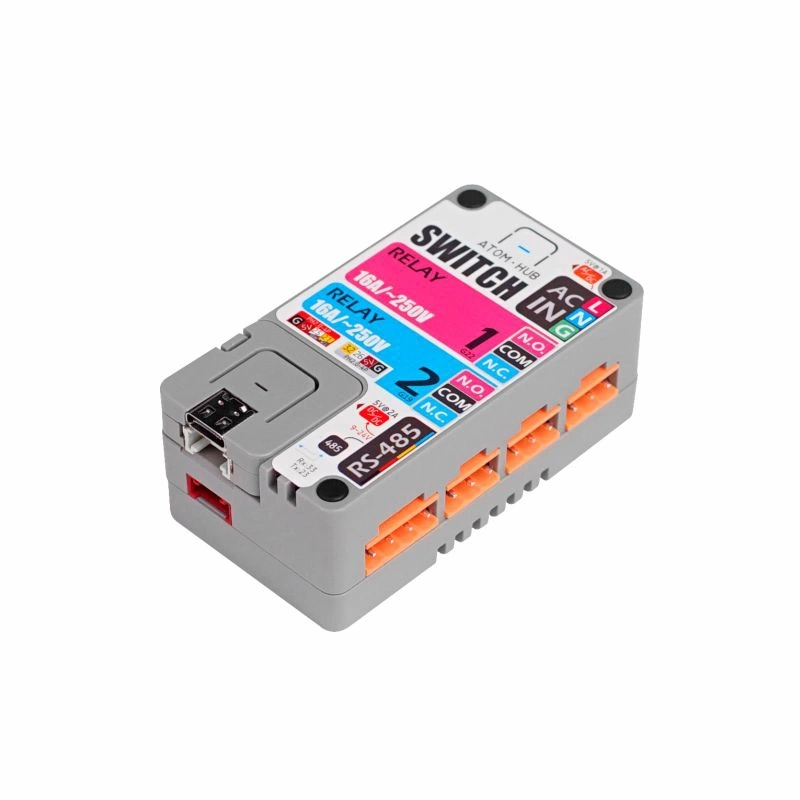

Of deze
https://shop.m5stack.com/...it?variant=34859967676580
230V AC voeding
Minder aansluitmogelijkheden, wel 2 I2C poorten beschikbaar voor uitbreiding
Wel mooi compact.

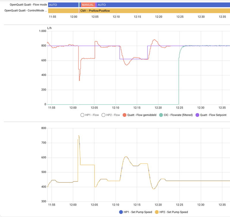

Flowregeling (PI regeling) aan het testen. Gaat best aardig, beetje overshoot/undershoot, maar vervolgens stabiel. Niet zo strak als Quatt dat zelf doet (om 12.25 gaat de CiC weer aan), maargoed... ben maar een beginner.
Afbeeldingslocatie: https://tweakers.net/i/xKOvuNVTtTKNqeAJCc0jUA9Obr4=/800x/filters:strip_exif()/f/image/KFS5N00C0evlqU1pTrbTV306.png?f=fotoalbum_large
Eerst opzet voor verwarmen zit er ook in, maar nog niet getest.
Aansturing op basis van kamertemp (dan pakt hij setpoint en kamertemp vanuit de CiC JSON) of stooklijn (dus op basis van buitentemp). Keuze voor de gebruiker welke regeling hij kiest.
Daarin ook een onderverdeling voor de duo, dus bijv tot ongeveer lvl4 één Quatt, daarboven gaat het over naar 2 Quatts op lager lvl (bijv lvl 2 + lvl2). Kortdurend lvl5 op 1 Quatt is dan wel weer toegestaan, duur het langer, dan dus spreiden over 2 Quatts. Etc, beetje zoals de CiC dat ook doet.
Tevens een begrenzing op max vermogen, ivm 16A afzekering, ingebouwd.
Ook maar de ControlModes van Quatt aangehouden.

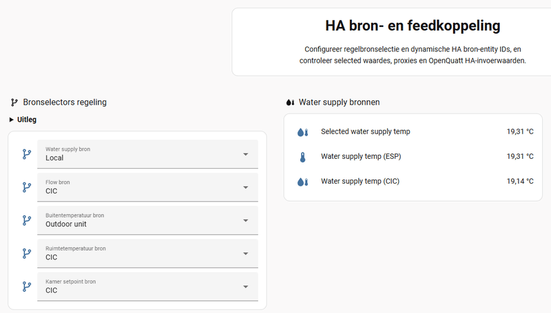

Update-je: Ondertusen al een hele ESPHome implementatie gemaakt :)
Hieronder een overzichtje van functionaliteit op basis van de huidige code (met wat hulp van AI ;) )
Flowregeling (auto / manual) en controlmodes functioneren.
Warmteregeling in CM2 lijkt ook te functioneren, maar nog niet goed (genoeg) getest in de praktijk. Dus daar zal nog heel wat finetuning in moeten gaan zitten. CM3 nog niks aan getest (wacht op m'n controller met relais :+ )
Nu volledig gericht op een Duo setup. Dat straks ook maar eens zien terug te brengen naar een Mono. Realiseer me nu dat het aansturen van een Duo significant meer vraagt dan een Mono. Derhalve is het nu al een leerzaam projectje :)

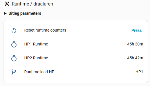

Heat control (2x HP verdeling)
  • Demand filtering tegen jitter
  • Single-HP-first bij lage vraag
  • Tweede HP bij hogere of langdurige max-belasting
  • Load balancing op basis van draaiuren
  • Defrost-aware verdeling
  • Minimum runtime beveiliging
  • Silent/day level caps

Draaiuren & load balancing
  • Draaiurenteller per HP
  • Lead-selectie op basis van uren
  • Gelijke verdeling bij oneven vraag

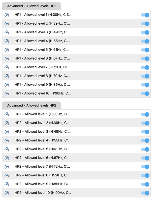

YAML:
uart_tx_pin: "GPIO17"                                 # RS485 TXD1 on Waveshare ESP32-S3-Relay-1CH.
uart_rx_pin: "GPIO18"                                 # RS485 RXD1 on Waveshare ESP32-S3-Relay-1CH.
uart_rts_pin: "GPIO21"                                # RS485 DE/RE enable (flow control) on Waveshare ESP32-S3-Relay-1CH.
ds18b20_pin: "GPIO2"                                  # 1-Wire bus pin for DS18B20 (single sensor).
oq_boiler_relay_pin: "GPIO47"                         # CH1 relay control pin on Waveshare ESP32-S3-Relay-1CH.
[ Voor 24% gewijzigd door jj85 op 19-02-2026 10:58 ]

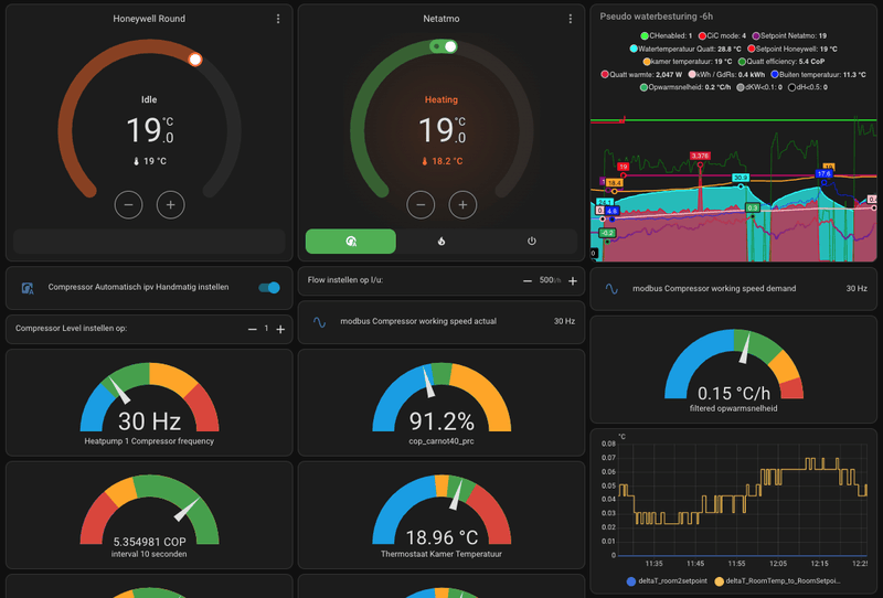

OpenQuatt - huidige stand van zaken
Repository: https://github.com/jeroen85/OpenQuatt
OpenQuatt is (nog steeds super experimenteel) inzetbaar als lokale regelaar voor een Quatt Hybrid Duo (v1.5), met focus op robuuste regeling en nette Home Assistant-integratie ;)
Nu vooral in de praktijk gaan testen :+
Highlights
  • Volledige ESPHome-setup met lokale supervisory control (CM0/CM1/CM2/CM3/CM98). Termologie van Quatt wordt grotendeels in stand gehouden
  • Ondersteuning voor 2 devices dmv hardwareprofielen

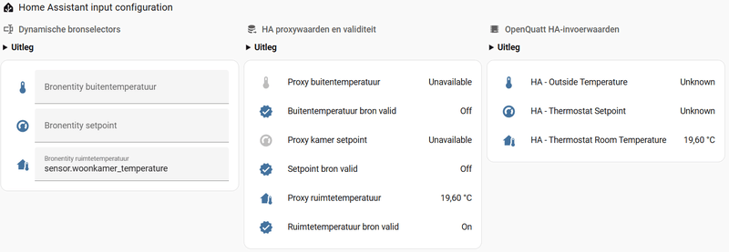

  • Flexibele bronselectie per signaal in HA.

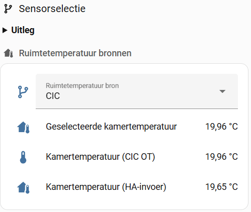

    • Flow, water supply temp en outside temp kunnen per stuk uit CIC JSON of uit lokale/controller-bronnen komen.
    • CIC JSON levert ook OT-data (o.a. room setpoint en room temperature), die direct gebruikt wordt in de heat-control logica.
    • Ondersteuning voor lokale DS18B20: direct op de ESP voor water-aanvoertemperatuur, en als alternatieve bron selecteerbaar in de regeling.
  • Twee heating strategies beschikbaar:
    • Power House: warmtevraag op basis van huis-model + kamer(setpoint/temperatuur)-correctie.
    • Heating Curve: warmtevraag op basis van buitentemperatuur en instelbare stooklijn/PID.
  • Flowregeling met twee bedieningsmodi:
    • Flow Setpoint mode: PI-regeling naar een instelbaar flow-doel (L/h).
    • Manual iPWM mode: pomp direct aansturen met vaste iPWM voor testen/inregelen.
  • Duo-specifieke aansturing:
    • OpenQuatt verdeelt het gevraagde compressorlevel slim over HP1 en HP2 (incl. runtime/allowed-level randvoorwaarden), zodat de belasting netjes gespreid blijft.
    • Ingebouwde vermogensbewaking begrenst de warmtevraag bij te hoge elektrische belasting, zodat je binnen de 16A-limiet blijft (power-cap).
    • Draaiuurverdeling/balancering tussen HP1 en HP2 om onnodige scheefgroei in runtime te beperken.
  • CM3 boiler-assist: warmtepomp blijft draaien en ketel wordt via relais bijgeschakeld bij tekort; terug naar CM2 met hysterese/timers (anti-pendelen).
  • Diagnostiek en beveiliging:
    • Foutdetectie per buitenunit via `HP1/HP2 Active failures list` (samengevoegde fault-tekst uit Modbus).

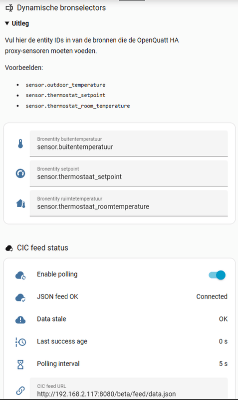

    • Flow-beveiliging met lowflow/mismatch-detectie en flow-interlock richting controlmode.
    • CIC-feed health checks (`JSON feed OK`, `Data stale`, `Last success age`, polling status).

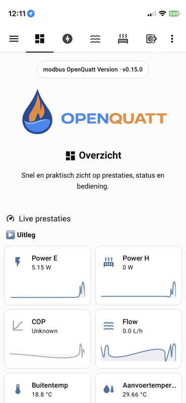

  • Uitgebreid HA-dashboard met duidelijke uitlegblokken per sectie: overzicht, flow, heating, advanced, CIC, diagnostics en energy.
    • Energy-statistieken voor HeatPump, Boiler en System (dag + cumulatief), incl. elektrische input/thermische output waar relevant.
  • Firmware-updatepad via GitHub Releases + OTA/update-entiteit in HA.
Disclaimer: ik ben totaal geen programmeur / software engineer, maar wel technisch onderlegd. Codex heeft me hier flink bij geholpen bij de software.
Afbeeldingslocatie: https://tweakers.net/i/l-z96Lx8uwf854VJFJGUHSP-6u4=/232x232/filters:strip_exif()/f/image/GsWYyOHh60zxv3F9RkyvNBiy.png?f=fotoalbum_tileAfbeeldingslocatie: https://tweakers.net/i/yXpqVY0nZPT4YRcp_0KQieqojzg=/232x232/filters:strip_exif()/f/image/zjxRKGV8beLWY9uUugK64Dlx.png?f=fotoalbum_tileAfbeeldingslocatie: https://tweakers.net/i/8k0T3djaKsTmZqwQal8CD7nmchQ=/232x232/filters:strip_exif()/f/image/F7HrZlJYvnGtuM9RrMt0dFCz.png?f=fotoalbum_tile
Afbeeldingslocatie: https://tweakers.net/i/fMsabABMpafXlgOZ6UXYqzVe0_E=/232x232/filters:strip_exif()/f/image/rQbg8KAm2fgJuQJpho1TTImV.png?f=fotoalbum_tileAfbeeldingslocatie: https://tweakers.net/i/_00D4f-umTt5wIgw31yrzNwUxko=/232x232/filters:strip_exif()/f/image/3TWYYvl0auwPCryPkkMVsF1D.png?f=fotoalbum_tileAfbeeldingslocatie: https://tweakers.net/i/VUhpDqgvy4yuAuU3QmLWyIwdHjY=/232x232/filters:strip_exif()/f/image/ZQZ0XvcKME1zq05cg25yQvDg.png?f=fotoalbum_tile
Afbeeldingslocatie: https://tweakers.net/i/khZNsDvVZ2ItAR8E-eL0QfjAIRA=/232x232/filters:strip_exif()/f/image/FFU3w6CxFhJy8KvtxupehQpt.png?f=fotoalbum_tileAfbeeldingslocatie: https://tweakers.net/i/PhYYsxkhpBQyOJtjBjdVxzLICLA=/232x232/filters:strip_exif()/f/image/0XpHJqQjYhoF5Z0eRz2rbqY8.png?f=fotoalbum_tileAfbeeldingslocatie: https://tweakers.net/i/ZN8qcfvD53By2cc7EubLRcV64WI=/232x232/filters:strip_icc():strip_exif()/f/image/SZHH9zWn34AdO7bFLTlua39O.jpg?f=fotoalbum_tile

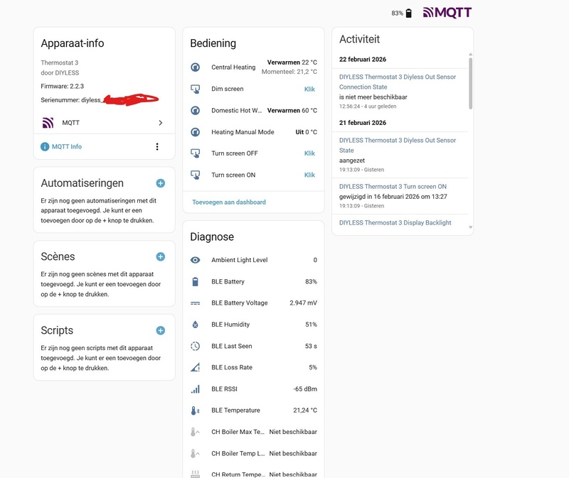

  • sdh1981
  • Laatst online: 20-11 21:41
Thermostaat zou je een Diyless v3 voor kunnen gebruiken welke ook op ESP32 draait. Met ESP home zou je dan het stuk OT uit kunnen zetten en puur alleen het visuele stuk op je thermostaat gebruiken. Ik ga eens kijken wat ik hiermee kan. Ik heb namelijk z’n thermostaat.

  • sdh1981
Afbeeldingslocatie: https://tweakers.net/i/IjdAFWAJfXILbjRdeq9DmNxx_0E=/800x/filters:strip_icc():strip_exif()/f/image/xlbUr9qae8jj2AfOgMZ9GaIs.jpg?f=fotoalbum_large
Ik heb hem los hangen en op de stock fw draaien. Ik heb hem al gehad op ESPhome waardoor je er meer mee kunt bouwen.

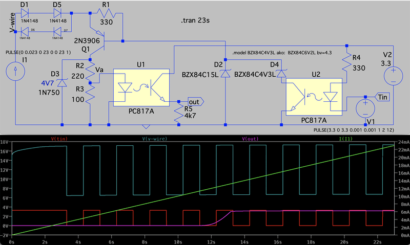

  • m10tech
  • Registratie: April 2024
  • Laatst online: 15:24
m10tech schreef op zondag 22 februari 2026 @ 17:23:
OK, top en blij mee.
Je hebt ook wat zeners, een transistor, diodes en optocouplers nodig....
Zonder kan het nooit werken
Zo dus
Afbeeldingslocatie: https://tweakers.net/i/qQbqOWaGb7KqfPsgprGI-1Tujfo=/800x/filters:strip_exif()/f/image/2LodCJR6A4actc3TCVziWf28.png?f=fotoalbum_large
160m2 hoekh Utrecht,bj2000,VaillantKetelOT,eigen thermostaat gebouwd,Quatt202406 op platdak,onder VVW@20°C,boven@20/19.5°C 6m T11+4m convector+VVW badk,stooklijn 7k3W/15°C,3600Wp EPv

Kleine update, draai nu zo'n 30 uur op m'n OpenQuatt implementatie *O* .
  • Het House Power model werkt fantastisch goed (vooralsnog).
  • Stooklijnmodel werkt nog niet lekker. Dus die gaan we nog eens lekker tunen
  • Draaiuren-verdeling voor Duo werkt nog niet lekker. Hij start nu steeds HP2 op. Ook nog eens induiken dus.

Voor nu heb ik het opgepakt door een 'comfort band' te introduceren. Instelbare setting; heb hem nu op 0,5grC staan.
Dit geeft de de OpenQuatt controller te ruimte om (op laag vermogen) door te pruttelen totdat de temperatuur 0,5grC boven setpoint komt.
Resultaat is, met de huidige lente-achtige buitentemperaturen, dat de woonkamer mooi op 20 - 20,5grC gehouden wordt en de Quatt heerlijk rustig op 30Hz draait. Zodra het zonnetje wat meer doorkomt, dan schakelt hij uiteraard af, totdat het vanavond weer wat afkoelt.
Draai nu 5+ dagen op OpenQuatt, on the road wat aanpassingen / fijntuningen gedaan, maar vooralsnog draait het lekker.

Momenteel lees ik OT room-temp en OT room-setpoint in vanuit de CiC JSON. Werkt uitstekend.
Nu bezig om ook input van HA te kunnen gebruiken, met instelbare bronselecties, zodat de stekker straks helemaal uit de CiC kan :+
Dan krijg je, bijv bij room-temperature de optie om te kiezen tussen de waarde uit CiC of een sensor vanuit HA.
Voor de buitentemp kan je de regeling laten werken op de waarde uit de Quatt buitenunit of een input vanuit HA.
etc.

Draai-urenverdeling over de twee Quatts werkt ook goed nu :)

  • abbeyrules
  • Laatst online: 09:13
Ik heb gezocht maar kan het niet echt vinden. Hoe sluit je dit nu fysiek aan? Zit dat apparaatje tussen de CIC en de Quatt?
  • jj85
  • Laatst online: 22:35
abbeyrules schreef op zaterdag 28 februari 2026 @ 09:10:
Nee, ipv de CiC. Dus datakabel van buitenunit zet je op de OpenQuatt controller
  • sdh1981
Nog niet, ik ben bezig met een projectje om dat mogelijk te maken. Eerst moet ik nog de hardware ontvangen vanuit China. Het gaat om de Lilygo T-connect met 3x RS485 welke in Modbus master en slave kan functioneren.
Open Quatt kan dan als master draaien op de ESP32 en de slave bus laat de communicatie door van de ODU`s naar de CiC welke achter een firewall hangt en alleen ontvangt en niks kan sturen.
Het mooiste zou zijn dat je kan kiezen tussen de Openquatt FW of default Quatt FW die dan via de CiC loopt.
Eerst bij de basis beginnen en dan verder uitwerken.

  • Uitgebreidere Home Assistant input-ondersteuning met bronselectie tijdens runtime, plus vernieuwde “Sensor Configuration”-tab in de Home Assistant dashboards. Dit maakt het dus mogelijk om een HA-sensor in OpenQuatt in te lezen en te gebruiken om te regelen. Bijvoorbeeld een temperatuursensor in de woonkamer. Biedt ook ondersteunig om attributes van een HA-entiteit uit te lezen, bijv climate.woonkamer | current_temperature
  • Fix voor toepassen van allowed lcompressor levels. Je kunt dus simpelweg een compressorlevel uitschakelen, die wordt dan geskipped.
etc.

Erg mooi om te zien hoeveel jij van de verzamelde kennis en HA-tweaks al hebt kunnen integreren in jouw OpenQuatt in een ESP implementatie _/-\o_
Ik had mijn Quatt eerder dit stookseizoen ook op benodigd vermogen draaien icm de HA-integraties voor warmteverlies en warmtecapaciteit van mijn woning tot ik mij realiseerde dat die waarden beiden mijn kamertemperatuursensor als bron hebben. Omdat mijn Honeywell thermostaat de kamertemperatuur met een precisie van 1/256ste graad iedere 20 seconden doorgeeft ben ik nu overgestapt op een meer directe aansturing van het compressorniveau (0-10) afhankelijk van de waargenomen opwarm- afkoelsnelheid obv deze bijna continue kamertemperatuur. Kan dat ook met jouw kamertemperatuur sensor?
Afbeeldingslocatie: https://tweakers.net/i/8gtmBTq18yegrErV6sg2dyAPMQ0=/800x/filters:strip_exif()/f/image/OFqQAIcCkz9v6VII0sKNchLn.png?f=fotoalbum_large
Afbeeldingslocatie: https://tweakers.net/i/vrmCwnpDNa1LvTn9Wrz9wzgiFew=/800x/filters:strip_exif()/f/image/VSduxpZU2HI92XSXNNXLNK9N.png?f=fotoalbum_large
Mijn huidige kamertempsensor is de waarde uit de CiC JSON
Afbeeldingslocatie: https://tweakers.net/i/GnQxBWiw8qVIFjAsKdtyb23yohM=/fit-in/4000x4000/filters:no_upscale():strip_exif()/f/image/fvfUdAoyCZ4wKqYrDn2imjL0.png?f=user_large
Maar ik kan ook een willekeurig sensor uit HA als input in mijn regeling stoppen.
Linkerblok -> Ingeven welke HA-entiteit gelezen dient te worden
Middenblok -> Feedback op linkerblok, is bron OK en welke waarde wordt uitgelezen
Rechterblok -> De 'terugkoppeling' vanuit de ESP / OpenQuatt.
Afbeeldingslocatie: https://tweakers.net/i/YOQtA5AoMX0MdZn9t_U1-69_ru0=/800x/filters:strip_exif()/f/image/gfX0kVCpbTn3QdfiYJugsm1e.png?f=fotoalbum_large
Dus je kunt elke willekeurige HA-entiteit hierin stoppen. Of in geval van je Netatmo thermostaat in HA, zou je hier iets kunnen invullen als climate.netatmo|current_temperature om de current_temperature attribuut uit te lezen.
Voor setpoint zou je hier kunnen ingeven: climate.netatmo|temperature.
Maar ik heb geen Heating Strategy ingebouwd om op opwarm- afkoelsnelheid te sturen.
Momenteel zijn er 2 Heating Strategies, stooklijn (buitentemp dicteert watertemperatuur) en Power House / vermogensregeling (eigenlijk de huidige Quatt CiC regeling).
Maar op een soortgelijke manier zouden meer heating strategies ingebouwd kunnen worden.

jj85 schreef op woensdag 4 maart 2026 @ 13:33:
Thanks! :)

Ik heb mijn Single Quatt nu draaien op deze nieuwe firmware van @jj85 en dat is echt smullen voor warmtepomp tweakers 😋
Nu al een volwaardig alternatieve controller voor de CiC
