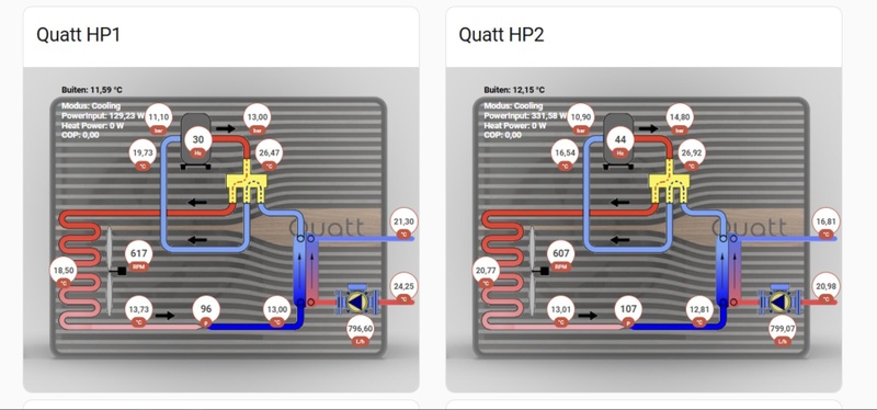

Hier in Amsterdam nog een paar koude nachten en dan mag OpenQuatt aan de slag voor het koelseizoen 😎
Afbeeldingslocatie: https://tweakers.net/i/TlPKB7NygCf2OcSard_ZJGTXToE=/x800/filters:strip_icc():strip_exif()/f/image/LrbYE312HCn5ZfEPE1t3vfvH.jpg?f=fotoalbum_large

  • Toby-Wan
  • Registratie: Augustus 2018
  • Laatst online: 22:23
Wow nice! dat is een hele flinke deltaT voor vloer(?) koeling, is dit met de @jj85 OpenQuatt of heb je zelf een variant gebouwd?

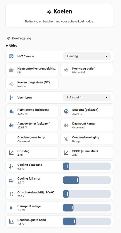

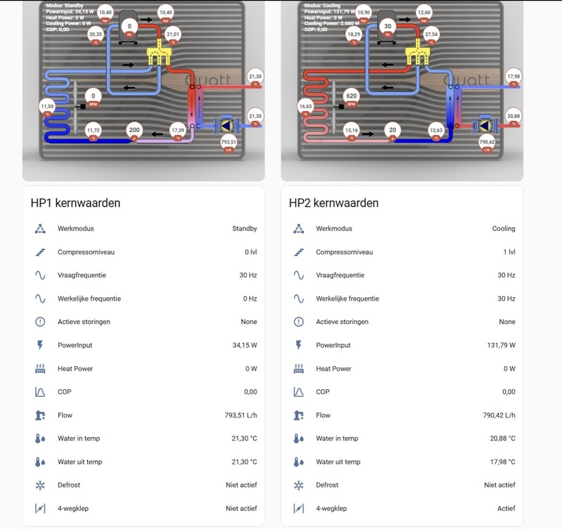

Toby-Wan schreef op zondag 22 maart 2026 @ 21:25:
Op de basis van @jj85 Ben met codex aan de gang gegaan en heb het stukje koelen uitgebouwd. Leuke is dat als je een duo hebt, je ruim genoeg hebt aan een single unit om te koelen. Vandaag heb ik wat testen gedaan met 1 unit bij 16 graden buitentemperatuur en limiet op aanvoer temp 18graden. Dat ging makelijk al op compressorlevel 1. Koelvermogen was rond de 2600W.
