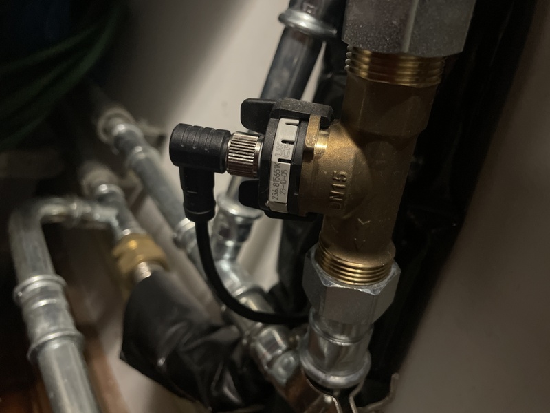

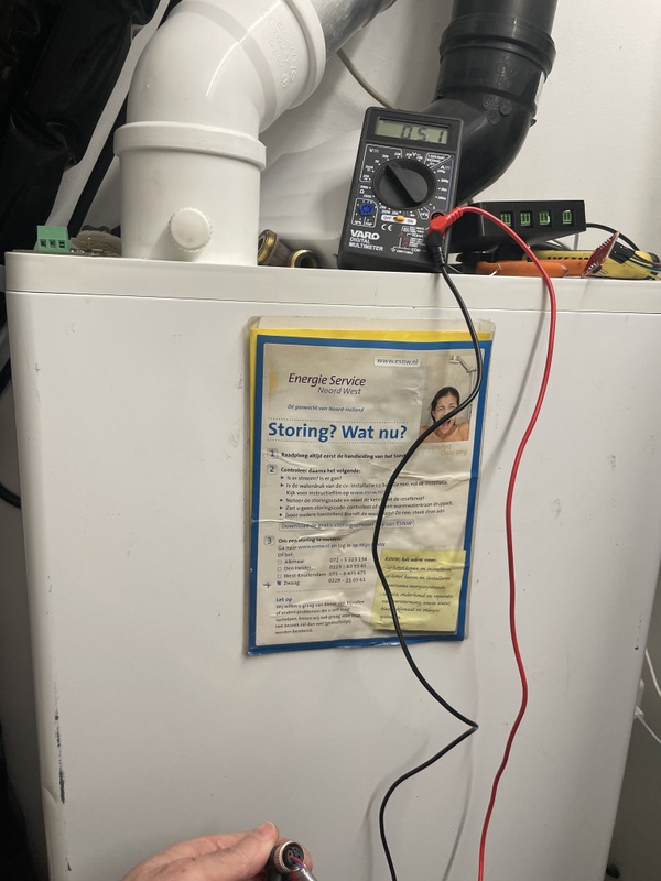

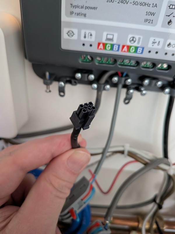

Vraagje voor v1 bezitters, wie kan de pinout van de flowmeter/T-sensor uitpluizen?
De midddelste twee pinnen zijn voor de Pt1000 temp sensor. Maar ik heb geen flowmeter bij de CV, dus kan de rest niet bepalen.
Afbeeldingslocatie: https://tweakers.net/i/RMi4QtvQAC1_-rdDU5p9ZKv1k84=/x800/filters:strip_icc():strip_exif()/f/image/ytVhF0qzJL6ki7g9mUTEX1po.jpg?f=fotoalbum_large
Ik verwacht bij de flowmeter dat bij de V1 er nog 3 extra pinnen bedraad zijn, een GND, een V+ en een datasignaal. Met een beetje geluk is de draadkleur conform onderstaande ook aangehouden

jj85 schreef op maandag 23 maart 2026 @ 21:18:
Vanmorgen samen met @leejoow de pinouts vergeleken voor de beide stekkers aan de kabel van de externe flowmeter van de Quatt V1. De pins 1-5 zijn 1-op-1 met elkaar verbonden tussen de beide stekkers (ronde aan de Huba flowmeter en vierkante onder in de CiC). Tussen de pins 2 en 5 op de flowsensor staat ca 1000 Ohm en met de kabel op de CiC aangesloten meet ik met een multimeter ca 5v tussen pins 1 en 4.
Afbeeldingslocatie: https://tweakers.net/i/dxYKPI2QIO_zc4_UQVH4QvAV-MI=/800x/filters:strip_icc():strip_exif()/f/image/sfK5Td3X0CJ8YK1v7y0uJecU.jpg?f=fotoalbum_large

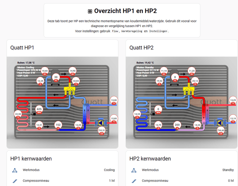

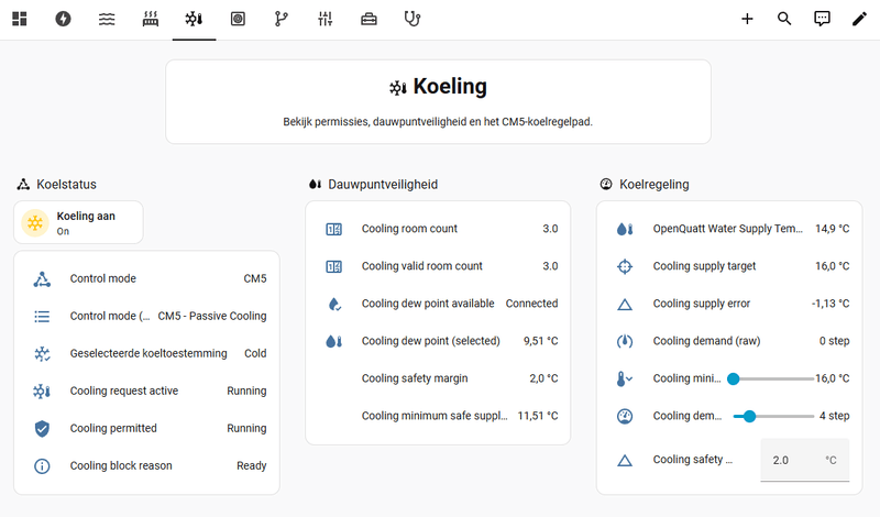

Ook hier een eerste test met koelen, de Quatt trekt moeiteloos de watertemperatuur omlaag :)
Komende tijd nog even verder gaan Tweaken, het is buiten eigenlijk nog te koud om te koelen :+
Wat heerlijk dat er koude lucht uit m'n Jaga's komt :o

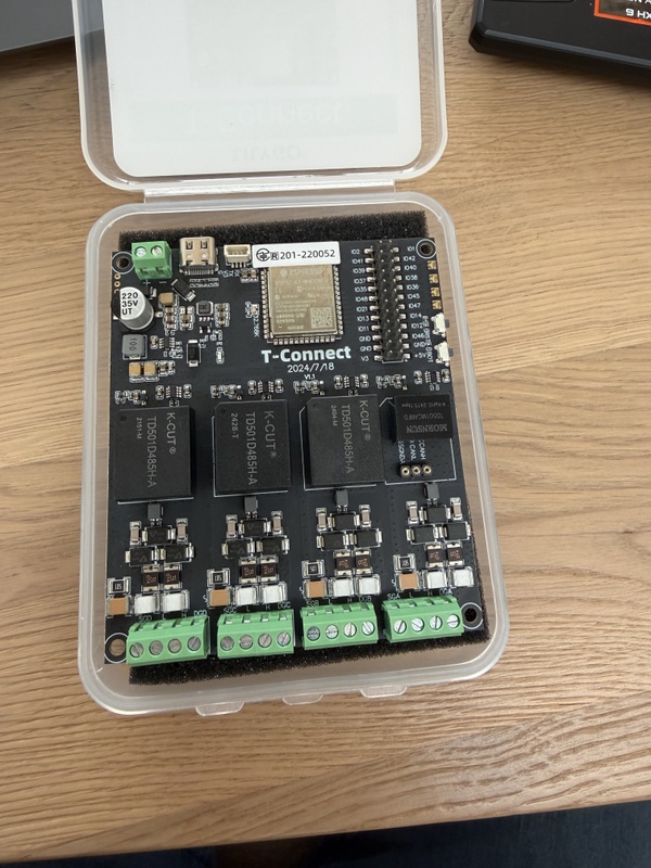

Hier ook succes met de Lilygo T-connect. Modbus1 stuurt de ODU 1 en 2 aan. Modbus 2 stuurt alle data terug naar de CiC maar commando`s vanuit de CiC zijn geblokkeerd. Oke ziet er nog uit als een hobby bob oplossing maar dit was even nodig om te testen _/-\o_
Ik heb nog een vrije modbus + CAN over ... eens kijken wat ik daar nog mee kan.Afbeeldingslocatie: https://tweakers.net/i/sQ_HvLyMlNoKv3cRTfoNqBz0J30=/x800/filters:strip_exif()/f/image/r3xPVwUel0f1x4ZCsvpYOQ0L.png?f=fotoalbum_large

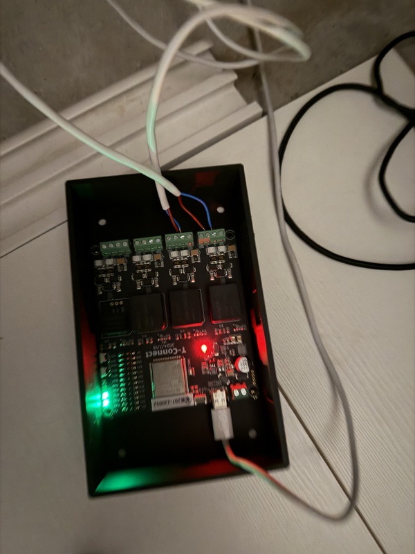

Hoho, ik heb zeker een relais :) op de Lilygo T-connect heb je genoeg IO`s om iets aan te knutselen. OT gebruik ik niet omdat ik een aangepaste FW heb gemaakt voor de Diyless 3 thermostaat welke gewoon entiteiten stuurt. Ja als HA eruit klapt, heb je een klein probleempje ;) Op de foto, de liliygo T-connect met modbus controle lampjes (links onder), rood is modbus probleem, groen= alles werkt.Afbeeldingslocatie: https://tweakers.net/i/zq8Cd29hpNsl_uLfb1WOmNWb1Ng=/x800/filters:strip_icc():strip_exif()/f/image/QXN7Dsyl54NDHQmsEzNUgiFJ.jpg?f=fotoalbum_large

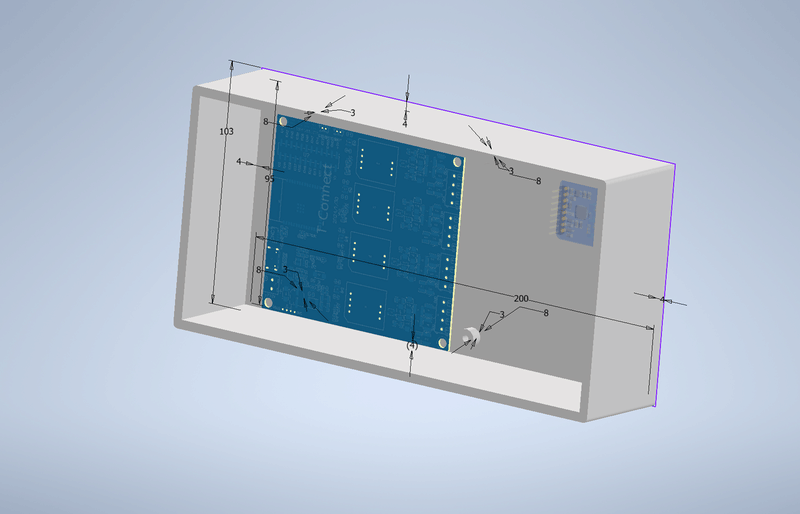

Next step, nieuwe behuizing om daar de lilygo + MAX31865 Pt100 + single relaisbord en mogelijk nog een 230V-->12V voeding :)
Ik heb zelf helemaal geen verstand van 3D dingen maken maar zou je ook een case kunnen maken voor de OpenQuatt-module die in plaats van de witte afdekplaat op de CiC past?
De voeding kan ook via de USB aan de zijkant van de CiC
Dat kan zeker. Handigste is als iemand een 3d-scan kan maken van de behuizing van de Ci zodat je alle rondingen en aansluitingen hebt.

Afbeeldingslocatie: https://tweakers.net/i/7shamvJGEdFOdp7CVKi2LlDhOXs=/x800/filters:strip_icc():strip_exif()/f/image/L6HuQnG46gQj90i2E9ddH2ui.jpg?f=fotoalbum_large
Eerste mock-up. Ben nog niet helemaal tevreden en 2de versie ligt nu in de printer.
Wat je ziet, de Lilygo T-Connect + relais voor CV aansturing en de MAX31865 voor Pt100 of Pt1000 temp sensor

En de deksel? Met dat mooie OpenQuatt-logo dat @jj85 op zijn site heeft staan?

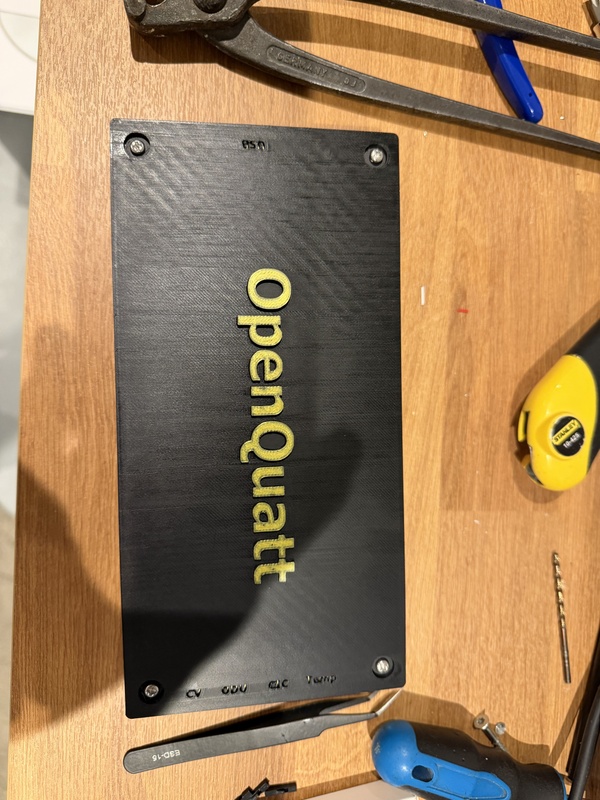

Onderweg. Helaas lukt het mij niet om het logo erop te krijgen in Inventor.

Hierbij met deksel

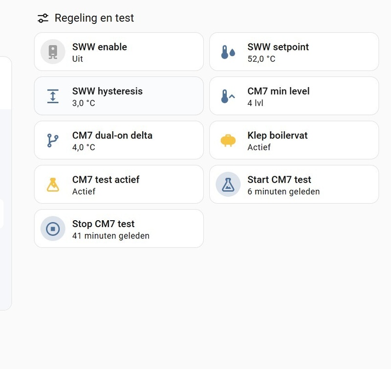

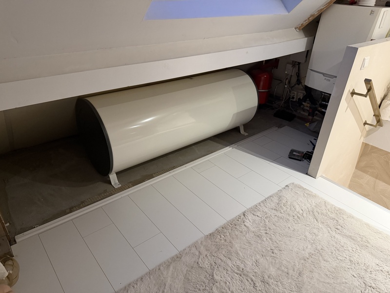

Ondertussen zit ik ook niet stil en bezig om te inventariseren om met OpenQuatt DHW toe te voegen. Dan zouden we een Full Electric systeem vrij eenvoudig kunnen maken.
De eerste code is al gemaakt met Codex zit er kwa functies goed uit :)
Hardware:
Honeywell 3weg klep VC4013
Inventum watertank 210L 30002006 (mijn eis is dat hij moet liggen achter een knieschot op zolder) Ja f..ing duur....
2x Pt1000 sensoren voor bodem en top tank temperatuur.
Verwarmingsspiraal voor legionella + boost functie (3000W)
Inlaat combinatie
Mogelijk een 2de ESP32 welke via RS485 met Openquatt praat. Het ligt eraan of ik nog genoeg IO`s over heb op de Openquatt Lilygo T-connect.
2x MT Venus 2.0 5.12kWh V154 1x Marstek V3 5,12kWh via modbus aangestuurd. Quatt V1.5 Duo met OpenQuatt FE DIY , 15x Enphase IQ7A 15x Jinko solar 435wh panels 3x Innova Airleaf 400 via modbus gekoppeld aan Energie OS

Hierbij zoals ik nu de sw strategie heb gebouwd in Openquatt:
CM4 doel
vat_top naar 52C brengen (normaal SWW-setpoint).
CV-flow relais op boilervat-pad.
Start / stop
Start CM4: vat_top <= 49C (setpoint 52, hysterese 3K).
Stop CM4: vat_top >= 52C en minimaal draaitijd gehaald.
Minimum draaitijd CM4: 300 s.
Minimum uit-tijd CM4: 180 s.
Aanvoertemperatuur CM4 (HP target)
Bulk laden (vat_bottom < 40C): aanvoer target 50C.
Middengebied (40-47C): aanvoer target 53C.
Aftoppen (vat_top > 50C): aanvoer target 55-56C.
Hard max aanvoer: 58C.
Flow / delta-T
Richtflow: 700-900 L/h (duo).
Gewenste delta-T (aanvoer-retour): 4-6K.
Bij low-flow altijd terug naar CM1 (veilig).
HP1/HP2 inzet
Start met HP1.
Schakel HP2 bij als:
vat_top meer dan 5K onder setpoint zit gedurende ~3 min, of
vat_bottom < 35C.
Schakel HP2 uit als tekort <2K voor ~5 min.
Veiligheid
Bij sensorfout (top of bottom NaN): geen CM4 start.
Bij overtemp/flowfault: CM4 verlaten.
Spiraal (booster/legionella) pas in volgende fase, niet standaard in CM4.

TeslaNerd schreef op zondag 12 april 2026 @ 12:54:
Welke andere boilervaten had jij op jouw short list?
kon niet echt een alternatief vinden voor deze horizontale opstelling. Rechtop heb je genoeg keuze en zijn ze ook een stuk goedkoper.

Afbeeldingslocatie: https://tweakers.net/i/uYnDv4DcmaskBG9Mmb2KG9defCU=/x800/filters:strip_icc():strip_exif()/f/image/q6fWnTGpmHYPIBsLqy4aiV7e.jpg?f=fotoalbum_large
Afbeeldingslocatie: https://tweakers.net/i/ioqsfmWv_OmCwqJXBXi2beoIQ5o=/800x/filters:strip_icc():strip_exif()/f/image/QqXmWQaGo0fOHDv8o7qHYw6k.jpg?f=fotoalbum_large
Sneak peek :)
Ik heb nog geen boilervat . Klep van Honeywell is onderweg en Pt1000 sensoren zijn ook onderweg. Eerste ruwe setup om CM7 Hot water eens te testen. ESP32 Relais wordt netjes geschakeld bij de CM7 vraag.

  • sdh1981
  • Laatst online: 00:03
Afbeeldingslocatie: https://tweakers.net/i/IDYaO7swea2nY_f3DyHUkGBuiA8=/800x/filters:strip_icc():strip_exif()/f/image/wJ3oL4nsXAF75iNZU4p0BfB9.jpg?f=fotoalbum_large
Afbeeldingslocatie: https://tweakers.net/i/LU5qV5qxwpmrVfgRo5eyH1ioFuM=/800x/filters:strip_icc():strip_exif()/f/image/XvvhkdUcNZhPELWuJxbyr3B7.jpg?f=fotoalbum_large
Afbeeldingslocatie: https://tweakers.net/i/UN0xLUGxZlSak0p0WAxUl06UrEc=/x800/filters:strip_icc():strip_exif()/f/image/NbaF9k86ITw61VoFPuROP5qt.jpg?f=fotoalbum_large
Afbeeldingslocatie: https://tweakers.net/i/OqUw3lc_C2vg4lDWhEzlnCP73hQ=/800x/filters:strip_icc():strip_exif()/f/image/yruitvDmfVyP5Cy2AJROsPwT.jpg?f=fotoalbum_large
Kleine update betreffende OpenQuatt FE DIY :) Zoals aangegeven in de voorgaande posts, Heb ik de horizontale Inventum 220L tank achter het knieschot gelegd op zolder. Ook zie je de 3kW verwarmer voor Legionella + Boost functie. Boost kan ook gebruikt worden bij overschot aan opbrengst van de zonnepanelen.
OpenQuatt heb ik nu een fork op gemaakt met de functie DHW en veiligheids functies. Momenteel ben ik aan het testen zonder dat alles aangesloten is maar meer om te kijken wat de systeem reacties zijn van zowel OpenQuatt als de ODU`s.
Als ik er vertrouwen in heb hoe de SW werkt, dan gaat de boel aangesloten worden en kunnen we voor het echt gaan spelen. Hopelijk warm water anders heb ik het aan de stok met mijn vrouw en kinderen :)
[ Voor 9% gewijzigd door sdh1981 op 17-04-2026 00:14 ]
  • Toby-Wan
  • Registratie: Augustus 2018
  • Laatst online: 22:23
sdh1981 schreef op vrijdag 17 april 2026 @ 00:01:
Super mooi om dit zo te zien!! (@onlinaius ik meen dat jij ook een oplossing als dit zocht ;) )
Kan je de spullen niet alvast aansluiten aan de koud water zijde van de CV en deze gebruiken als 'naverwarmer' totdat je vertrouwen hebt dat dat niet meer nodig is
Dan kan je wel mooi testen op het echte spul
WP: Quatt Mono (v1) + 3kW BUH (DIY) & OpenQuatt, SWW: E-boiler 250L & PV sturing, gasloos okt'25, PV: 6040 Wp (SE3000H/IQ8/APsystems), Indevolt SolidFlex 3000AC (5.4kWh)

  • BjornHero
  • Laatst online: 10-10 08:23
Ik waardeer het ontzettend dat je dit doet (zeg geen quatt gebruiker).
Wat me wel opvalt:
Je boiler-keuze, deze heeft wel een (heel) kleine spiraal qua oppervlakte, veelal streven we naar 2+ m2.
Je keuze voor 3-w klep, Honeywell wel een haat-liefde verhouding mee…
Omwille van flow kiezen we eigenlijk altijd een klep met kogel 1”+.
Nogmaals, geen kritiek, ik hoop echt dat het goed werkt maar dat zouden mijn “andere” keuzes zijn geweest.
2050vandaag, waarom wachten?
  • sdh1981
BjornHero schreef op vrijdag 17 april 2026 @ 10:09:
Wat me wel opvalt:
De keuze die ik gemaakt heb voor deze boilervat is omdat mijn vereiste is dat hij liggend moet zijn en achter een knieshot moet komen liggen. Helaas is dan ineens de keuze beperkt en moet je doen met hetgene wat het beste in de buurt komt.
Klep van Honeywell, ik heb de 1"variant omdat ik de 3/4 doorlaat van de kogel te klein vond. De flow van deze klep zou niet de beperkende factor moeten zijn omdat al het overige leidingwerk 22mm is. Tevens is deze klep speciaal voor warmtepomp/CV/DHW schakeling.
  • sdh1981
Toby-Wan schreef op vrijdag 17 april 2026 @ 09:05:
exact dat, de CV ketel van @sdh1981 lijkt een Remeha Calenta en die zou in principe als naverwarmer moeten kunnen dienen (NZ-label).
dus voor sanitair water inlaatcombinatie -> boiler --> Calenta -> warm water
dan kan @sdh1981 volle bak testen om met quatt het boilervat te verwarmen, terwijl vrouw & kinderen warm kunnen douchen, iedereen blij :+
Ik pak het liever gelijk goed aan. Anders krijg je een ratjetoe met leidingwerk en ik heb al niet veel ruimte om iets te doen. Ik kan zoiezo warm water maken, maar dan met de elekrische heater met een COP van 1 .
Calenta klopt het is de 40C CW5 versie, welke nu alleen als verwarmer voor douche en wastafel water hangt. Beneden in de keuken heb ik een Quooker voor DHW.

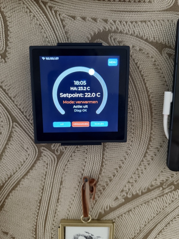

  • jj85
  • Laatst online: 23:56

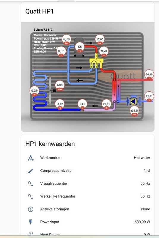

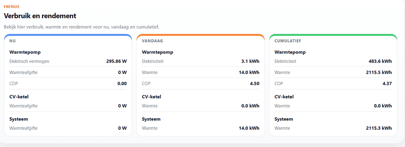

(jarig!)
Koelmodus eens aangeslingerd.
Ik zit even te dubben hoe om te gaan moet koelen vs 'warmteafgifte' en COP... Iemand daar nog goede suggesties voor?
Afbeeldingslocatie: https://tweakers.net/i/-HDX4oUuJ9S10KiGy_izn5v_Uls=/800x/filters:strip_exif()/f/image/GDihWxhDs5u9EKvbQxIA1Wjf.png?f=fotoalbum_large
Bugje: geen toerentalweergave in de app (gaan we fixen)
In mijn energie-dashboardje gaat het nu ook nog niet goed (logisch, nog geen aandacht aan besteed)
Afbeeldingslocatie: https://tweakers.net/i/sJPqYa1IXqab05YVQNSvZMO_Vrc=/800x/filters:strip_exif()/f/image/dLCMuLSxaYcZTi2Q16X6arfX.png?f=fotoalbum_large
Ik denk dat ik het als volgt wil aanpakken
Heating
- Heating Power / Heating Energy
- COP berekening
- Een defrost heeft dan een licht negatief effect op Energy, zal heel iets afnemen bij defrost
Cooling
- Cooling Power / Cooling Energy introduceren (telt alleen indien de HP koelt)
- COP of EER achtig prestatieparameter.
Maar ik hoor graag hoe anderen hier tegenaan kijken :)
