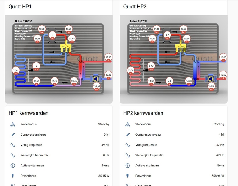

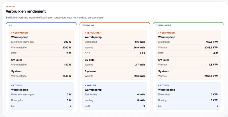

  • jj85
  • Laatst online: 12:43

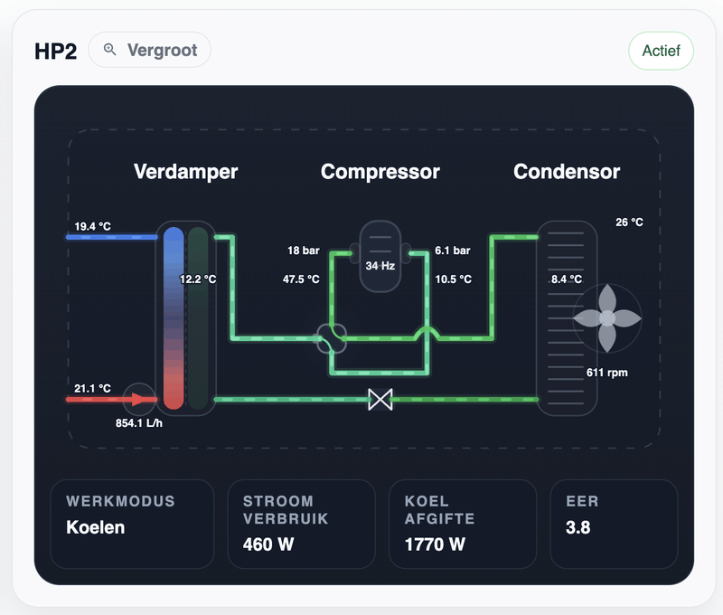

jj85 schreef op vrijdag 17 april 2026 @ 15:43:
Koelmodus eens aangeslingerd.
Ik zit even te dubben hoe om te gaan moet koelen vs 'warmteafgifte' en COP... Iemand daar nog goede suggesties voor?
Bugje: geen toerentalweergave in de app (gaan we fixen)
In mijn energie-dashboardje gaat het nu ook nog niet goed (logisch, nog geen aandacht aan besteed)
Ik denk dat ik het als volgt wil aanpakken
Heating
- Heating Power / Heating Energy
- COP berekening
- Een defrost heeft dan een licht negatief effect op Energy, zal heel iets afnemen bij defrost
Cooling
- Cooling Power / Cooling Energy introduceren (telt alleen indien de HP koelt)
- COP of EER achtig prestatieparameter.
Maar ik hoor graag hoe anderen hier tegenaan kijken :)

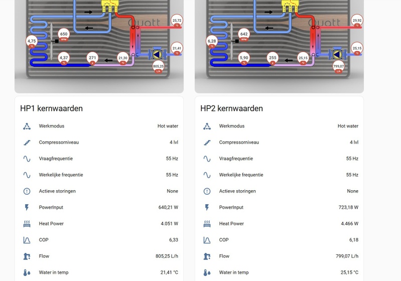

Voor nu zo opgelost :)
Afbeeldingslocatie: https://tweakers.net/i/ezT-pjO-uLHKHrYuCMaW3CbMT7g=/800x/filters:strip_exif()/f/image/GS67RIoXx7yPWaPbu8lkCdQX.png?f=fotoalbum_large
Afbeeldingslocatie: https://tweakers.net/i/eXQsjPk-rBw3vG4R_lDRQsoQZgk=/800x/filters:strip_exif()/f/image/2tzn5OzJ1h1r6y5EEY7j2Y4n.png?f=fotoalbum_large
  • TeslaNerd
  • Registratie: Maart 2020
  • Laatst online: 13:17
Ik zou EER/COP erbij zetten. Het gaat om dezelfde berekening met een ander naamplaatje

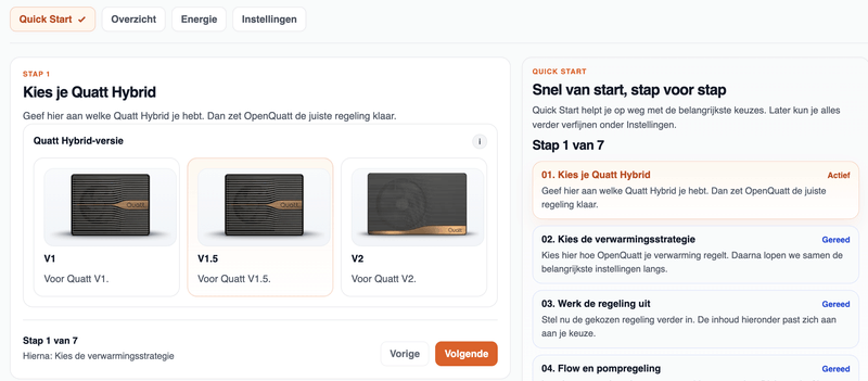

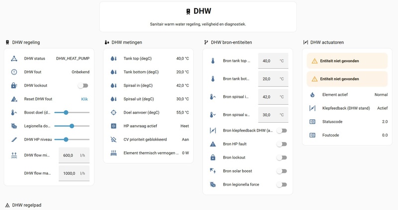

Afbeeldingslocatie: https://tweakers.net/i/Mz4SYhuwQtnMpds0YD4Y6k2An74=/800x/filters:strip_icc():strip_exif()/f/image/qCcVjj7xbZkUn9d5IcaMhF5U.jpg?f=fotoalbum_large
Afbeeldingslocatie: https://tweakers.net/i/2U4i0jmwh-sqdaLX8uOS-JLVnUY=/800x/filters:strip_icc():strip_exif()/f/image/7JZ3TbgUpCMvwVx5gWXaeqcP.jpg?f=fotoalbum_large
Vandaag voor het eerst de 3wegklep elektrisch aangesloten en gaan testen.Ook werkt de feedback schakelaar in de klep en wordt netjes weergeven als de klep positie in DHW stand staat (CV gesloten) Helaas kan ik nog waterzijdig niets aansluiten omdat ik nog wat koppelingen mis welke besteld zijn.
Ook werkt de sticking valve detectie en wordt het systeem netjes afgeschakeld bij een fout.

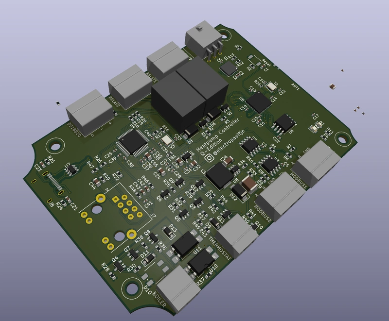

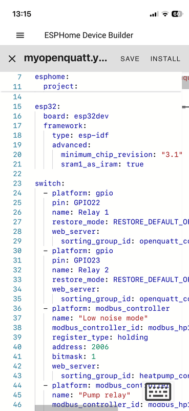

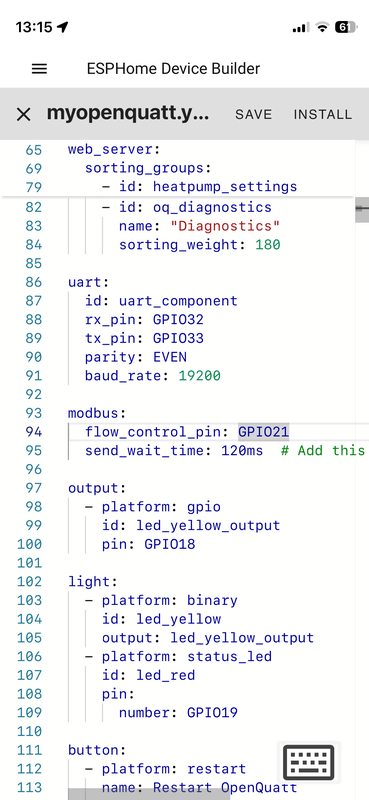

Dit zijn de GPIOs van de @leejoow module/Heatpump Listener
Afbeeldingslocatie: https://tweakers.net/i/n0mSoxnQDvp9eGMt0lUdSm2BDsM=/x800/filters:strip_exif()/f/image/ITIRSl8j6uC2f1TXsUIzhVlt.png?f=fotoalbum_large
Afbeeldingslocatie: https://tweakers.net/i/H_9drTQvJDdMdD1g3jcetfnfbws=/x800/filters:strip_exif()/f/image/0AGZ0cPi6960mHdaAN07fV56.png?f=fotoalbum_large
[ Voor 23% gewijzigd door TeslaNerd op 21-04-2026 13:36 ]
120m2 bovenwoning met 6 radiatoren en vvw in de badkamer. Intergas HRE 36/30A met Honeywell Round Modulation en Quatt hybrid op het dak van de dakkapel
  • leejoow
leejoow
Dat ben ik!
jj85 schreef op dinsdag 21 april 2026 @ 12:47:
@kroam Thanks! Het is zeker een cool project 8)
3. Nee, momenteel nog niet. Ik richt mij straks volledig op het nieuwe bordje van @leejoow qua integratie (iets met bomen en een bos). Maar op zich zou het vrij gemakkelijk moeten zijn om de die zaken te ontsluiten als iemand het HeatPump listener profiel kiest. Als iemand mij van de juiste GPIO voorziet dan kan ik dit erin zetten.
Temperatuur zit op GPIO4 (T1), GPIO5 (T2) en GPIO27 (T3)
Relais zitten op GPIO22 en GPIO23
Ontwikkelaar van de OpenQuatt hardware en Itho Daalderop warmtepomp control module

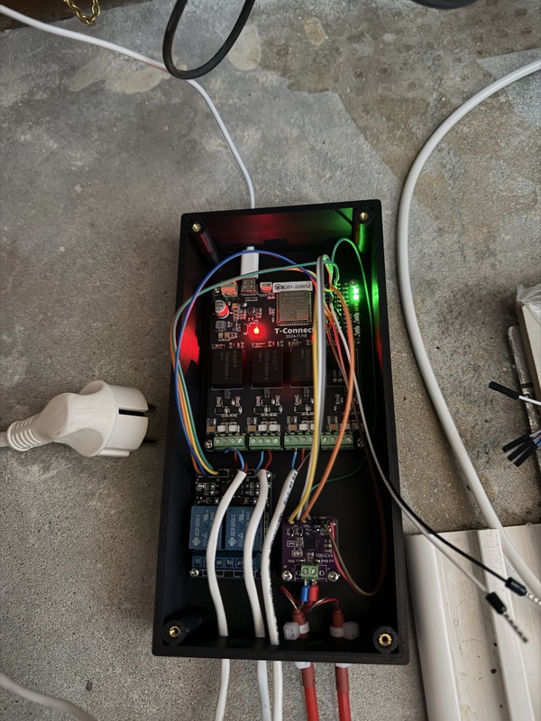

  • sdh1981
  • Laatst online: 13:04

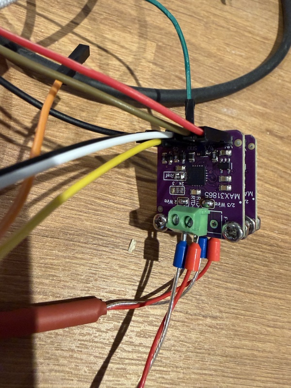

Afbeeldingslocatie: https://tweakers.net/i/zq8Cd29hpNsl_uLfb1WOmNWb1Ng=/x800/filters:strip_icc():strip_exif()/f/image/QXN7Dsyl54NDHQmsEzNUgiFJ.jpg?f=fotoalbum_large
Zoals @jj85 aangaf, hierbij de Lilygo T-connect met 3x RS485+CAN . RS485 1 gaat naar de ODU en nummer 2 gaat naar de CIC. Ik heb een firewall aangezet tussen poort 1 en poort 2 zodat er geen aanstuurmogelijkheden vanuit de CiC richting de ODU kan lopen.Afbeeldingslocatie: https://tweakers.net/i/7shamvJGEdFOdp7CVKi2LlDhOXs=/x800/filters:strip_icc():strip_exif()/f/image/L6HuQnG46gQj90i2E9ddH2ui.jpg?f=fotoalbum_large
2x MT Venus 2.0 5.12kWh V154 1x Marstek V3 5,12kWh via modbus aangestuurd. Quatt V1.5 Duo met OpenQuatt FE DIY , 15x Enphase IQ7A 15x Jinko solar 435wh panels 3x Innova Airleaf 400 via modbus gekoppeld aan Energie OS

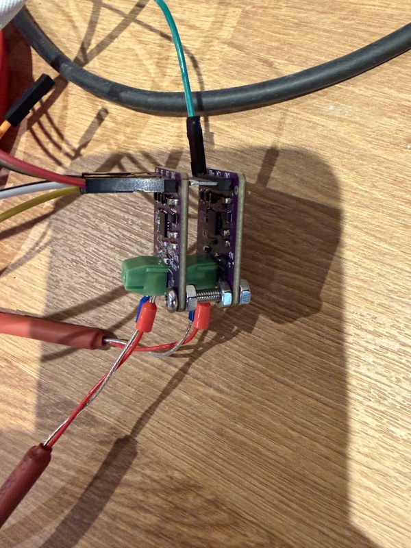

sdh1981 schreef op dinsdag 21 april 2026 @ 19:13:
Zoals @jj85 aangaf, hierbij de Lilygo T-connect met 3x RS485+CAN . RS485 1 gaat naar de ODU en nummer 2 gaat naar de CIC. Ik heb een firewall aangezet tussen poort 1 en poort 2 zodat er geen aanstuurmogelijkheden vanuit de CiC richting de ODU kan lopen.[Afbeelding]
Hey, dat is geen CiC, dat is een TiC!
Nb wat zijn die twee blauwe en paarse printjes?
  • sdh1981
TeslaNerd schreef op dinsdag 21 april 2026 @ 19:21:
TiC :P linker is een relais bordje. Ik ga deze vervangen voor een dubbel relais. 1 voor de 3wegklep en de andere om de 3kW heater aan te sturen. Voor ik commentaar krijg. Dit is een relais welke een contactor gaat aansturen voor 16A . De andere is een MAX31865 bordje voor Pt100/Pt1000. Ik heb een gestackte versie gebouwd omdat ik 2x Pt1000 nodig heb om in en uitgaande temp van de boilerverwarmingsspiraal ga meten en de juiste delta T te bepalen.

  • jj85
leejoow schreef op dinsdag 21 april 2026 @ 13:43:
Top, staat erin :)

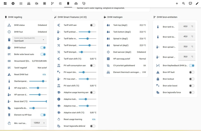

  • sdh1981
Voortgang van DHW DIY project. Ondertussen heb ik ook een github in de lucht gegooid om daar de software te delen welke ik op de basis van @jj85 gebouwd heb voor mijn hardware. Software en control hardware zijn zo ver om eens echt iets te gaan doen. Volgens planning ga ik aankomende week de CV van de muur schroeven en de leidingen aanpassen en de boilertank aansluiten.
Ik had nog een 3de modbus over en had ook nog een @leejoow listener liggen welke nu boiler tank top en bottom temp meet en dit terug zet op de mobus richting de lilygo T-connect :henk
https://github.com/sdh1981/OpenQuatt-with-DHW-systemAfbeeldingslocatie: https://tweakers.net/i/gOa_4EQ87JDmr5xzQlk-tjeVz3c=/x800/filters:strip_icc():strip_exif()/f/image/ftKiftOSi8ZeWElGnOf4RdL0.jpg?f=fotoalbum_large

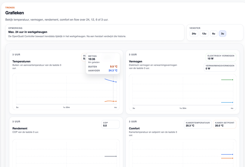

  • jj85
Ik werk een ideetje uit om wat simpele trends op de web-app te maken (dus ook weer voor de gebruikers zonder HA).
Maar ik wil dit niet op flash-geheugen opslaan, want dat geeft na langdurig gebruik slijtage van flashgeheugen. Dus nu sla ik de laatste 24h op in het werkgeheugen.
Dit zou ik waarschijnlijk ook nog naar 7 dagen kunnen uitbreiden. Data gaat verloren bij een herstart.
Is dit iets dat acceptabel is in jullie ogen? Voegt het wat toe of juist niet?
Alternatief kan ik ook een mechanisme maken dat bijv elk uur wel de gegevens wegschrijft naar flash en dan bijv 30 dagen opslag biedt.
Heeft iemand hier goede ideeen voor? Zonder er nu een opslag-service aan te gaan verbinden op een externe server etc...
Afbeeldingslocatie: https://tweakers.net/i/Kduq2X7z2V8a7tSxHAfOPH_lUhg=/800x/filters:strip_exif()/f/image/wwz8eZC6u0IAhM9RM9uCictQ.png?f=fotoalbum_large
  • WouterB
  • Laatst online: 08:13
WouterB
3680 Wp
jj85 schreef op zondag 26 april 2026 @ 10:46:
@jj85 top dat je dit zo maakt 👍. Als de openQuatt enigszins volwassen is heb ik er zeker interesse in - meer in eigen controle.
Als reactie op je vraag:
Voor de lange termijn analyse is het inzicht dat quatt zelf biedt voor mij voldoende. Voor het precieze gedrag niet, daarvoor gebruikt ik de HA integratie. Daarin kijk ik meestal naar de huidige dag, en soms een paar dagen terug. Een week kunnen terugkijken in de openQuatt zelf lijkt mij prima.
Maar stel nou dat ik van de hele CiC af zou willen, of dat quatt zelf stopt met bestaan - dan is ergens langere termijn inzicht en opslag wel prettig.
Ik snap dat zelf ergens een cloud-opslag bieden lastig is. Zou het een optie zijn om als openQuatt gebruiker zelf ergens externe storage te regelen? Bijv. Op een al draaiende server in het eigen netwerk, of op een eigen cloud-server (naar wens). Dan hoef je dus alleen een adres (en pad) en evt credentials in te geven? Of biedt de controller zelf wellicht een optie voor extra opslag naast de flash? (USB of microSD)?

  • Appesteijn
Begin anders met 24 uur (48 zou wellicht mooier zijn, dan kan je twee dagen met elkaar vergelijken), later aanpassen kan altijd nog. De eerste 100 gebruikers zullen waarschijnlijk toch een externe opslag hebben (via bv MQTT) of Home Assistant (of vergelijkbaar).

Hardware update
Daar ben ik weer met een update. De tijd vliegt, dus wellicht zijn er mensen benieuwd hoe ver we zijn.
Omdat een aantal zaken redelijk kritisch komen hebben we ervoor gekozen om eerst een dev bordje te maken om een paar aannames te testen. De verwachting is dat dit bordje volgende week naar de fabrikant gestuurd kan gaan worden. Hierop hebben we de ESP32-S3, het flash geheugen, de ethernet poort en een van de modbus aansluitingen zitten. Hopelijk gaat dit allemaal direct werken. Zo ja, dan zijn we ook al een eind met het ontwerp van het complete bord. Er kan ook uitkomen dat onze ideeën totaal niet werken en dan moeten we behoorlijk aan het redesign.
Ik heb voor de nieuwsgierigen wel een kleine render van wat we nu hebben, maar pin me niet vast op het uiteindelijke product ;)
Afbeeldingslocatie: https://tweakers.net/i/98hGNm3J8rKIQR2L7bDFBFBMqp4=/800x/filters:strip_exif()/f/image/grYc3yenSAhKVdcHYw9Tkw5J.webp?f=fotoalbum_large
Met het dev bordje wil ik wel direct een eerste print zonder onderdelen laten maken zodat we kunnen gaan kijken of we de behuizing kunnen gaan maken zoals we in gedachten hebben. Hopelijk komt dat allemaal een beetje snel!
Qua planning blijf ik vaag: het gaat de goede kant op, maar we kunnen niet zoals met software vijftien versies op een dag releasen ;)
  • zeekoe
  • Laatst online: 03-11 12:29
Netjes! Ben heel benieuwd. :)
En ik zie dat een aantal componenten zwevend gemonteerd zijn, wist niet dat dat met SMD ook kon. :+
De 'boiler'-aansluiting is voor een PT100(0)?
En de 2x RS485 voor twee Quatts, of kan dat op een enkele RS485?
Boiler is OpenTherm aansluiting richting boiler
2e modbus is stukje toekomstbestendigheid; bijv voor de Quatt all-e oplossing (Heatcharger) of om via de 2e modbus de CiC weer van een datastroom te voorzien.

zeekoe schreef op donderdag 30 april 2026 @ 14:12:
Zeker! Zoals ik aangaf ik het een work in progress 😉 Het stuk rondom de ESP is nog lang niet af, daar wil ik eerst even de resultaten van een los dev bordje voor afwachten voordat ik daar een paar uur voor niets op aan het routeren ben. Daar horen die losse componenten bij :)
Boiler is idd een OpenTherm aansluiting, wellicht is een ander label daar wel handig. Zal eens over nadenken. Er is geen extra PT1000 aansluiting meer, dat is een Dallas geworden. Deze kan ook gebruikt worden in een SWW vat. Je kan er uiteraard ook meerdere aansluiten aangezien het een bussysteem is. Moet je alleen wel de software op aanpassen.

Hier is het Quatt systeem hard aan het werk :)
Afbeeldingslocatie: https://tweakers.net/i/KTDFLWKR_PUVyN9XpdOHAjWkG4A=/800x/filters:strip_icc():strip_exif()/f/image/g8lJklV3ZWJWioCGBkWWGRsO.jpg?f=fotoalbum_large
  • Appesteijn
sdh1981 schreef op zaterdag 2 mei 2026 @ 13:36:
Merk je het ook in huis?
  • sdh1981
Een beetje. Ik heb alleen vloerkoeling dus het duurt even. In een uurtje is de temp 0,2 graden gezakt

sdh1981 schreef op zaterdag 2 mei 2026 @ 15:06:
Dat vind ik best netjes, anders was de temp wellicht 0,3 gestegen. Dus een halve graad afkoeling in een uur tijd. Een halve graad opwarmen in de winter duurt bij mij een stuk langer.

raven22 schreef op zaterdag 2 mei 2026 @ 19:14:
Je logica gaat niet helemaal op: dat is geen halve graad afkoeling, maar 0.2 graad afkoeling.
Want anders zou je de wintercijfers ook op die manier moeten corrigeren ter vergelijk, en dan is het bijv geen halve graad opwarmen, maar een halve graad opwarmen + 1 graad compensatie van warmteverlies ;)
Waarmee ik niet zeg dat 0.2 geen goede afkoeling is: ik houd in de winter zelf ook een gewenste stijging van 0.1 tot 0.2 graad per uur aan tussen 09:00 en 19:00 om optimaal gebruik te maken van de warmste momenten van de dag, en eventueel beschikbare zonnestroom direct zelf te verbruiken.

Ook de firmware gaat gestaag verder. Vooral nu een stukje focus op stabiliteit, een vlottere webinterface en betere diagnose, met onder meer:
  • ondersteuning voor Quatt Hybrid V2 --> Wie wil er testen? ;)
  • diagnostics logviewer met loggeschiedenis
  • Trends-tab met lokale historie + beperkte opslag op flash-geheugen (30dagen)
  • robuustere Home Assistant cooling-koppeling
  • minder web-, Modbus- en OpenTherm-belasting
Screenshots
Afbeeldingslocatie: https://tweakers.net/i/aKOg4Ml5d6wmbJd_P52bGBI7fSc=/232x232/filters:strip_exif()/f/image/p1ZeguRxLKIiuF9Mbmy82wHk.png?f=fotoalbum_tileAfbeeldingslocatie: https://tweakers.net/i/bHA6JQ-p1fviL_w4Ve1dR9b6qds=/232x232/filters:strip_exif()/f/image/7JkpfIdbbxEyEGp1t3dSX8sH.png?f=fotoalbum_tileAfbeeldingslocatie: https://tweakers.net/i/dr2q1sdoOIERGrjVigT3GP7R8W0=/232x232/filters:strip_exif()/f/image/OWtmZCmIqthw2geC1mzrtvuf.png?f=fotoalbum_tile
Afbeeldingslocatie: https://tweakers.net/i/18omj_jAuAO0NzQbd6uL75XwQ9M=/232x232/filters:strip_exif()/f/image/ped2R1fKW4iEV75aCf8t5V22.png?f=fotoalbum_tileAfbeeldingslocatie: https://tweakers.net/i/UrjVZ0WWCCAER2qb2pb5rubvKWg=/232x232/filters:strip_exif()/f/image/rTkgGrv1p3inGdAOD1G20nH8.png?f=fotoalbum_tileAfbeeldingslocatie: https://tweakers.net/i/Zx5VuJemQdiCZwlnsnqJYMiBlKw=/232x232/filters:strip_exif()/f/image/i3LKSSU9XnDLLGouw8zvBUsS.png?f=fotoalbum_tile
Afbeeldingslocatie: https://tweakers.net/i/rcIbHBVkVBy7hHr27PT5movlnDs=/232x232/filters:strip_exif()/f/image/ekUFaWPqLUjUZmKa6e3MFjPx.png?f=fotoalbum_tileAfbeeldingslocatie: https://tweakers.net/i/0yMEsNVvd3PMpO6I385qiwUc54s=/232x232/filters:strip_exif()/f/image/bNkAiYVvMNz4pl8VU63dehII.png?f=fotoalbum_tileAfbeeldingslocatie: https://tweakers.net/i/QH4J3cz2kFE4t5HqOP8UVu8I-C0=/232x232/filters:strip_exif()/f/image/wiDIGUmvDFNtMvYtXEiNM1mz.png?f=fotoalbum_tile
Afbeeldingslocatie: https://tweakers.net/i/qrtqaAAM3eCcIW0G-JCj5Qn4n-A=/232x232/filters:strip_exif()/f/image/kEQ8igKNzA9dVBuynOkiRe2d.png?f=fotoalbum_tileAfbeeldingslocatie: https://tweakers.net/i/ypO0ADEKep2Xcbw3-T3KngTWl00=/232x232/filters:strip_exif()/f/image/ZnuJcQz4CCZHX1f11x1njj0V.png?f=fotoalbum_tile

Kijk even hier wat terug en volg mijn stukje over zelfbouw Q DUO-FE DIY systeem. Ik liep ook tegen het stuk dat een Quatt FE gewoon hier niet past op zolder en ik ook van het gas af wil. Daarom ben ik zelf iets gaan bedenken om het toch werkende te maken met als basis OpenQuatt maar dan zelf verder uitgewerkt zodat ik compleet DHW werkende heb. Software en controller technisch staat het klaar. Alleen moet ik hydraulisch het nog aansluiten waarvoor ik een muurtje moet afbreken waar wat leidingen achter liggen. Code wordt ontwikkeld op basis Claude code AI.
Daarnaast heb ik wat smart functies toegevoegd zoals PV based laden met de Quatt of bij negatieve stroomprijs de 3kW elektrische heater + Quatt aan als affakkel booster functie. Dit kan interessant zijn voor net een legionella run te draaien + gratis geld >:)
Ook zal hij een leren om een voorspelling te maken op welke tijden warm water gevraagd wordt zodat op gunstige tijden de boiler verwarmd wordt.

Ben echt superbenieuwd hoe dit gaat werken :D . Dus tot welke temperatuur (en met welk tempo) je je DHW gaat krijgen puur met de Quatt als bron.
  • sdh1981
jj85 schreef op maandag 11 mei 2026 @ 10:26:
Berekend en geschatte tijd:
Nu klopt de time-to-ready realistisch op basis van jouw werkelijke condities. Wat je in de praktijk gaat zien:
Realistische schattingen voor jouw setup (Duo + 220L Inventum + 3kW element)
Bij een typische DHW cyclus die start bij tank_top = 46 °C en stopt bij 49 °C (gap = 3 K → 765 Wh nodig):
ConditieHP per HPTotaal HP (Duo)+ ElementTijd tot ready
Mild (Tamb 12 °C, level 4)~1900 W~3800 W—~12 min
Mild + boost (na HP-fase)——~3000 W~16 min vanaf start_boost
Koud (Tamb 2 °C, level 4)~1578 W~3156 W—~15 min
Koud + boost——~3000 W~16 min
Bij volledige opwarming van koude tank (10 °C → 49 °C, gap = 39 K → ~10 kWh):
  • Duo HP only @ Tamb 7°C, level 4: ~3 uur
  • Duo HP + element gelijktijdig: ~1,5 uur
Bovenstaande is berekend op compressor level 4. Onderstaande delta tussen lvl4 en lvl5
Met level 5 in plaats van 4 op beide compressors verandert er drie dingen tegelijk: vermogen, COP en dus de cyclustijd. Hier zijn de concrete getallen uit jouw perf_map (Tsup 55°C voor DHW):
Per HP, level 4 vs level 5 bij Tsup = 55°C
BuitentempLvl 4 P_thLvl 4 COPLvl 5 P_thLvl 5 COPΔ VermogenΔ COP
-7 °C1 578 W1,551 861 W1,67+18 %+8 %
+2 °C2 301 W2,182 666 W2,26+16 %+4 %
+7 °C2 788 W2,613 199 W2,66+15 %+2 %
+12 °C3 337 W3,083 794 W3,11+14 %+1 %
Duo (HP1 + HP2) totaal
BuitentempLvl 4 DuoLvl 5 DuoTijdwinst*Energiewinst
-7 °C3 156 W3 722 W-1,9 min~5 %
+2 °C4 602 W5 332 W-1,2 min~3 %
+7 °C5 576 W6 398 W-0,9 min~2 %
+12 °C6 674 W7 588 W-0,7 min~1 %
*Tijdwinst voor een typische 3 K opwarming van de tank (765 Wh nodig).
De drie effecten samengevat
1. Sneller klaar — bij koude winter (-7°C) sla je ~2 min af op een korte cyclus (van ~14 → ~12 min). Bij volle ophaal van een koude tank (10→49°C, ~10 kWh) sla je ~25-30 min af.
2. Iets betere COP — verrassend: level 5 is in deze perf_map consistent iets efficiënter dan level 4 bij Tsup = 55°C. Niet enorm, maar wel meetbaar (~1-5% minder kWh per cyclus). De peak-COP ligt eigenlijk rond level 6-7 bij milde Tamb — pas richting maximum levels valt het terug.
3. Hoger piekvermogen — bij Tamb +12°C trekt Duo level 5 zo'n 2 440 W elektrisch (vs 2 170 W bij level 4). Allebei ver onder de soft-cap van 3 400 W, dus geen issue. Wel meer trillingen en geluid: compressor draait letterlijk harder.
Wanneer level 5 zinvol is
✅ Wel switchen naar 5 als:
  • Je meerdere DHW-cyclen per dag hebt en CM4 te lang verwarmen blokkeert
  • Je vaak grote tap-events (bad, lange douche) hebt waardoor tank diep leeg trekt
  • Je geluid 's nachts niet erg vindt
❌ Blijf bij 4 als:
  • Je tank zelden diep leeg gaat (~3 K cyclus is dominant)
  • Je gevoelig bent voor compressorgeluid (slaapkamer boven buitenunit)
  • Je kostenbeparing miniem belangrijk vindt — het verschil is klein
Wat OpenQuatt automatisch doet
In de huidige firmware gebruikt de DHW-controller oq_dhw_hp_level voor de hele cyclus — er zit geen optimizer in (zoals voor heating in Power House). Je kiest dus één level dat altijd geldt voor DHW.
Wil je het beste van beide werelden, kun je een HA-automation maken die oq_dhw_hp_level aanpast op basis van uur/Tamb (bv. nachts level 4, overdag level 5). Maar voor de meeste mensen is één vaste keuze genoeg.
Mijn advies voor jouw setup: probeer level 5 een paar weken. Bij 220L Maxtank haal je dan typische douche-cycli iets vlotter af zonder noemenswaardige nadelen. De time-to-ready sensor zal automatisch de nieuwe waardes tonen na de wijziging.

Hier mijn omgekluste Diyless v3
Afbeeldingslocatie: https://tweakers.net/i/jOM_vK6EDovtRhEvFydtFApTg_4=/x800/filters:strip_icc():strip_exif()/f/image/n1JZ1cnOdHN8Uhh4kjbUnMGb.jpg?f=fotoalbum_large
Afbeeldingslocatie: https://tweakers.net/i/b938_hjvAmpNkkbHmyD0G5G-7LY=/x800/filters:strip_icc():strip_exif()/f/image/yvg657ct5XtBdVenoGCpgYYs.jpg?f=fotoalbum_large
[ Voor 75% gewijzigd door sdh1981 op 12-05-2026 10:43 ]

onlinaius schreef op dinsdag 12 mei 2026 @ 10:41:
Hoewel: met OpenQuatt kun je de pompsnelheid natuurlijk aanpassen.
Yep, werkt als een trein :)
Afbeeldingslocatie: https://tweakers.net/i/gH-AGaZbOijsmL1Lwln_P6R0Rj4=/fit-in/4000x4000/filters:no_upscale():strip_exif()/f/image/Pm1vPahNP0u6daHLZ7Zl6bAN.png?f=user_large
Afbeeldingslocatie: https://tweakers.net/i/0jXpphFmIhiVur5dwZs4-yB8hGI=/800x/filters:strip_exif()/f/image/sEKmSPp2AByAzGPaxKKA4Po0.png?f=fotoalbum_large
[ Voor 28% gewijzigd door jj85 op 12-05-2026 10:54 ]
  • sdh1981
Afbeeldingslocatie: https://tweakers.net/i/QkBdFsHOEE4-jtpyOCog3W6jF-k=/fit-in/4920x3264/filters:max_bytes(3145728):no_upscale():strip_icc():strip_exif()/f/image/7sE1tPBCOXecAqcwG5SwKJ3z.jpg?f=user_large
Hoger gaat ie hier niet :+
