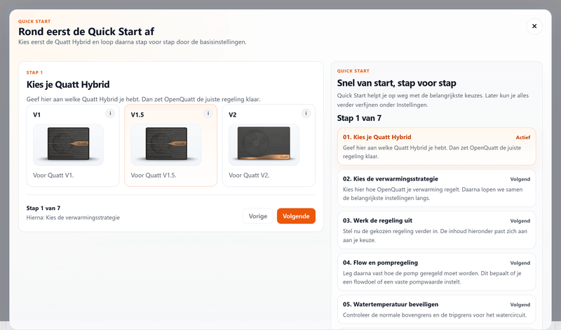

De heatpump listener heeft geen opentherm support. Dus die kun je niet zomaar aansluiten.
Je kunt wel de thermostaat aan de CiC laten hangen en dan vervolgens OpenQuatt de CiC laten uitlezen (de json).
Afbeeldingslocatie: https://tweakers.net/i/-wWdlVRwHd3ZRm_GGgxB9k4i8rw=/fit-in/4000x4000/filters:no_upscale():strip_exif()/f/image/Mey3cWZTT17LDH8BlwO5q50C.png?f=user_large
Bij sensorselectie kies je dan vervolgens voor CiC als databron

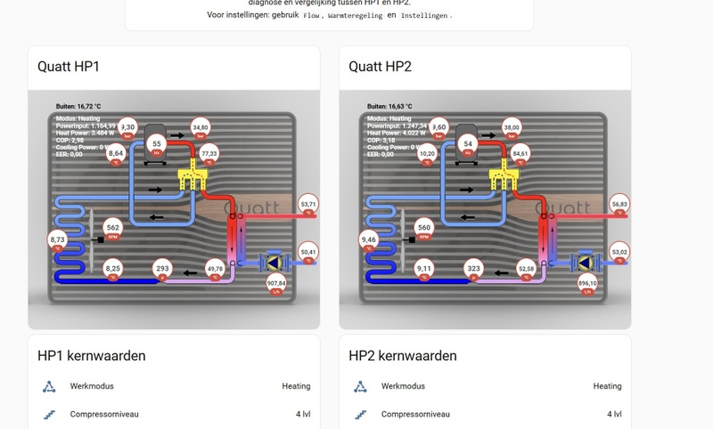

  • sdh1981
  • Laatst online: 13:04

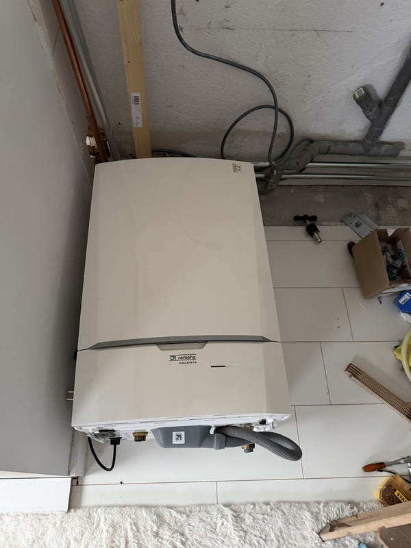

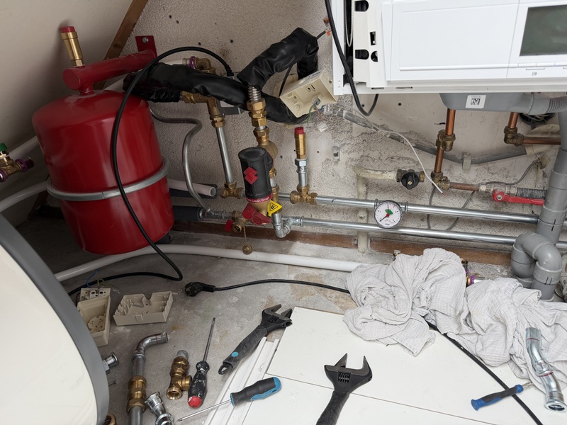

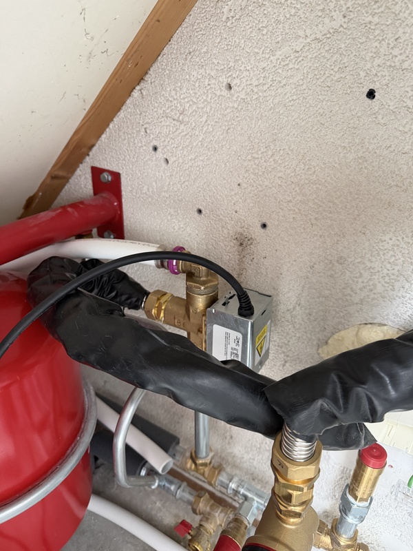

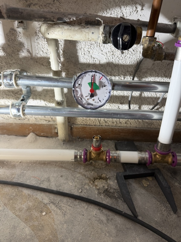

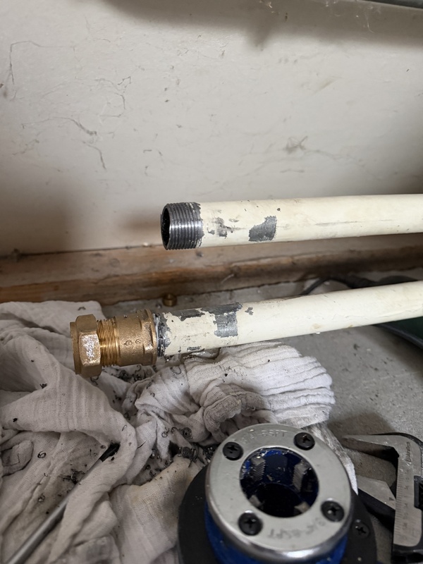

Tussenstand OpenQuatt FE DIY. De CV is volledig losgekoppeld. Leidingwerk dikwandig vervangen en nieuw draad getapt waar de leiding niet te vervangen was. 3 wegklep ertussen en de boilertank leidingen eraan gezet. Systeem gevuld en ontlucht, gelukkig alles lekvrij wegens zoveel mogelijk perskoppelingen gebruiken. Ontluchten ging niet helemaal lekker omdat de buitenunits leeg waren gelopen wegens vervangen van de flowmeter. (had toestemming van Quatt om het zelf te vervangen) en ik was niet helemaal tevreden met de routing van de retourleiding naar de buitenunits. Deze vandaag aangepast en een automatische ontluchter als hoogste punt. Koudwaterleiding aangesloten naar boilervat en badkamer.
Verwarming systeem getest en de verwarming doet het zoiezo weer. Morgen de warmwaterleiding aansluiten op de boilertank en dan de tank vullen en eens in de hot water mode draaien. Om te zien of ik warm water krijg in de tank :)

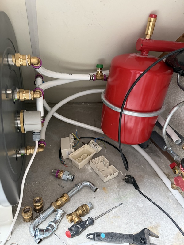

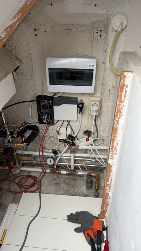

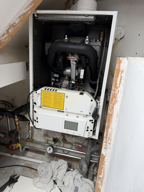

Gisteren de boel verder afgemaakt en de CV ketel van de muur gehaald. Controllers en groepenkast opgehangen (magneetschakelaar, ESP voeding , hoofdschakelaar en nog onderweg de modbus-pt1000) En we konden warm water tappen na 2 uurtjes verwarmen met de 3kW verwarmingsspiraal :P . Helaas moet ik de tank weer aftappen omdat de koppeling lekt bij de tapwater intrede.. Natuurlijk de fijnste koppeling weer. Iemand nog interesse in een Remeha Calenta 40C ? }>

sdh1981 schreef op maandag 18 mei 2026 @ 10:28:
netjes gedaan hoor!
wartels ftw :henk

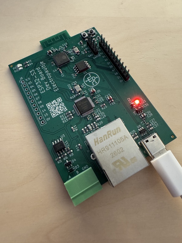

Hardware update
Inmiddels weer een aantal dagen (weken) verder, dus tijd voor een update! En er is een hoop te vertellen :)
Status devboard
Omdat we een aantal heel nieuwe dingen aan het doen zijn, hebben we er voor gekozen om eerst een dev bordje te maken. Dit bordje bevat een ESP32-S3, 8MB flash, een RS485 verbinding en een ethernetchip met bijbehorende RJ45 connector. Deze is vorige week binnengekomen en werkte direct (in elk geval in onze testopstelling ;)). Er valt nog wat te tunen aan de antenne, maar deze is op elke PCB anders dus heeft dat niet zo veel zin om hem nu optimaal proberen te krijgen op dit bordje.
Even een foto van het bord in actie:

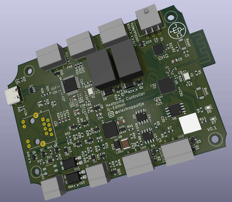

Status Heatpump Controller - Q-Edition
De werking van het devboard geeft ons voldoende vertrouwen om volle bak verder te gaan met de uitendelijke PCB. Qua routing is deze nu vrijwel klaar, ik ben vooral nog bezig met extra ESD protectie op de connectoren en zorgen dat het soldeerwerk dat ik hier nog moet doen een beetje efficiënt kan gebeuren.
De uiteindelijke hardware gaat het volgende bevatten:
  • ESP32-S3 met 8MB PSRAM
  • 16 MB flash
  • USB-C voor spanning
  • 2x RS485 connectie
  • 1x connector voor de Quatt flow/temperatuur (voor v1) of alleen temperatuur (voor de andere modellen)
  • 1x Dallas DS18B20 temperatuur sensor input (hier kunnen meerdere sensoren op worden aangesloten indien gewenst)
  • 2x schakelrelais voor stuursignalen
  • OpenTherm aansluiting voor een thermostaat
  • OpenTherm aansluiting voor een ketel
  • RJ45 voor vaste netwerkverbinding in plaats van wifi
Ondertussen ben ik bezig met het ontwerpen van een systeem (hardware + software) om de PCBs te kunnen testen voordat ze verstuurd worden. We hebben bij de 200 heat pump listeners die we geproduceerd hebben 2 PCBs gehad waarbij de assemblage niet goed was gegaan en er iets niet werkte. Een heel klein percentage, maar ik wil ze met een zeker gevoel kunnen opsturen.
Even een kleine render (pin me nog steeds nergens op vast ;) ):

En hoe nu verder? We gaan de PCB afmaken, en een eerste set van vijf stuks over een week of drie bestellen. Zodra we deze hebben gaan we deze grondig aan de tand voelen. Mocht blijken dat deze inderdaad doen wat ze moeten doen, dan ga ik het product op de webshop zetten. @jj85 is nog druk met de software, maar die houdt jullie al behoorlijk goed op de hoogte :)

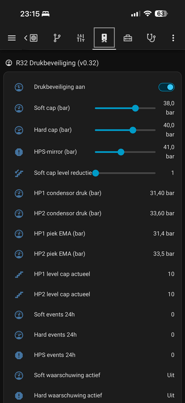

Hou wel de max druk in de gaten. Nu 38 bar op hp2. Mag dacht ik 42 hebben.
Je komt hier wel een beetje op de limiet van R32 denk ik

Geen idee waarom hij stuk is. Ik heb hem doorgemeten en hij geeft echt een kOhm waarde tussen N-PE en L-PE. (gemeten met multimeter en niet een megger) Hij is netjes aangegaan toen de tank helemaal gevuld was met water.
Druk hou ik in de gaten want 42 bar is de max voor R32, hij stond op 2x lvl4 te draaien en heb hem snel naar lvl1 gezet. mogelijk testen met 1 odu om te kijken of we het gaan halen.

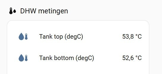

Softwarematig zitten bij mij in ieder geval er wel in omdat ik het stuk DHW aan het bouwen ben. Je hebt meerdere sensoren in het systeem welke je kan gebruiken om te controleren of een sensor defect is. Als een sensor een vreemde waarde geeft, dan geeft hij bij mij de melding sensor implausible en stopt direct DHW. In de buitenunit`s zit ook een laag softwarematige protecties. Deze zijn standaard en blijf ik met mij fikken vanaf omdat deze de boel beschermd mocht er iets fout gaan.

Hoef jij niet zelf in de gaten te houden, dat doet de Megmeet-controller in de Quatt al voor jou. (Vraag maar niet hoe ik daar achter ben gekomen😬)

Ik zou toch liever zelf al iets terugregelen voordat de Quatt tript ;)

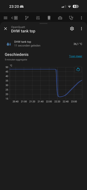

Ik heb hier in DHW een software limit ingebouwd op 3 levels, 38bar overschreden =1 lvl lager. 40 bar overschreden in direct terug naar lvl1 en hoger dan 41 = uitzetten.

idd, hij zit zelfs nog vast met de schroeven op de pallet.
Bijzonder manier van openmaken trouwens... hier wat de @harv procedure duidelijk niet gevolgd :+
Ik zou hem bijna als test-exemplaar voor OpenQuatt willen aanschaffen ;) Misschien moet ik maar een crowd-funding starten

Het blijft vreemd. Ook als je naar de prijs kijkt, een werkende ODU met een"waterpomphuis" lekkage voor 400 euro. Dat lijkt mij een "QUATT" of kat in de zak kopen ;)

sdh1981 schreef op woensdag 20 mei 2026 @ 21:21:
Het blijft vreemd. Ook als je naar de prijs kijkt, een werkende ODU met een"waterpomphuis" lekkage voor 400 euro. Dat lijkt mij een kat in de zak kopen ;)
Ja, het stinkt aan alle kanten 8)7

Van een vrachtwagen gevallen??

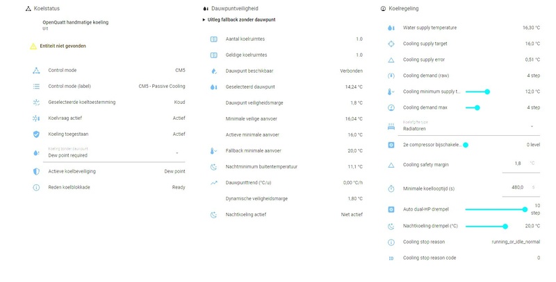

Nu de temperaturen de tropische waarden aan het naderen zijn: hoe gaat het nu met het koelen? Zijn er al mensen die de Quatt nu inzetten om het binnen iets dragelijker te houden?
  • jj85
  • Laatst online: 12:43
abbeyrules schreef op vrijdag 22 mei 2026 @ 09:11:
Wil het deze dagen in ieder geval eens gaan proberen hier :)
  • TeslaNerd
  • Registratie: Maart 2020
  • Laatst online: 13:17
jj85 schreef op vrijdag 22 mei 2026 @ 09:16:
Ik heb de OpenQuatt hier ook op Cooling aangezet om het te proberen.
Ik heb alleen radiatoren in huis en een klein stukje vvw in de badkamer. Tot het dauwpunt (hier nu 13-14 graden) kan ik het cv-water zonder condens laten koelen toch?
120m2 bovenwoning met 6 radiatoren en vvw in de badkamer. Intergas HRE 36/30A met Honeywell Round Modulation en Quatt hybrid op het dak van de dakkapel
  • jj85
TeslaNerd schreef op vrijdag 22 mei 2026 @ 11:34:

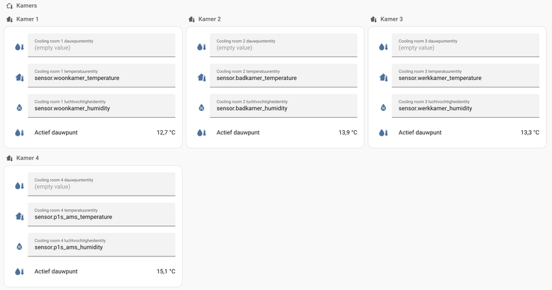

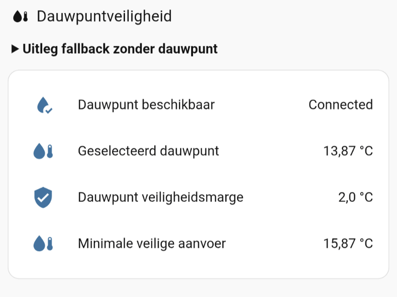

Ik ga daar nog 2grC (instelbaar) boven zitten .
Omdat dauwpunt niet overal gelijk is. Bijv badkamer en garage waar ook leidingen lopen
Afbeeldingslocatie: https://tweakers.net/i/HHwbVM8WxFeSZScyYD79hfK2H5w=/800x/filters:strip_exif()/f/image/1ceyM8tkdRaJLY91s76fxfu2.png?f=fotoalbum_large

Best leuk eigenlijk. Huis wordt merkbaar gekoeld door m'n LTV met fans. Temp daalt niet, maar neemt ook niet toe (nu 20,4 in woonkamer; ik voel hier duidelijk een frisse wind (niet storend)). Op zolder iets condensatie op de leidingen, logisch want daar hangt de was momenteel te drogen, dus relatief vochtig. Dus nu m'n temperatuur/vochtigheidsmeting op zolder ook gekoppeld aan de dauwpuntberekening en systeem neemt direct een klein beetje gas terug :-)
Afbeeldingslocatie: https://tweakers.net/i/mEnzAILelWFVJS0zmRXE5G1vXEs=/800x/filters:strip_exif()/f/image/MXsHv0RMO8wVmAr2zoH8O4SP.png?f=fotoalbum_large
p1s_ams is m'n zolder meting (zat vroeger in m'n 3D-printer, maar naam nooit aangepast ;) )
Bij deze buitentemp en mijn setup gaat de watertemp toch al vrij snel richting dauwpunt op laagste compressorniveau. Dus dat geeft wel licht pendelen (maar hier dan mooi HP1 en HP2 om en om). Het is eigenlijk nog niet niet warm genoeg om op min. compressorlevel continu te koelen.
@Quatt Support Lopen jullie daar ook tegenaan met jullie vloerkoelling implementatie? :)
[ Voor 11% gewijzigd door jj85 op 22-05-2026 15:53 ]
  • sdh1981
@jj85 hoe koud heb je hem staan? Hier geen last van condensatie op de leidingen.
Afbeeldingslocatie: https://tweakers.net/i/66uoBMdydVXd4VumWJrYFNSmS-k=/800x/filters:strip_icc():strip_exif()/f/image/9Y7WXga9GlcnbsvMufoBQdR6.jpg?f=fotoalbum_large
2x MT Venus 2.0 5.12kWh V154 1x Marstek V3 5,12kWh via modbus aangestuurd. Quatt V1.5 Duo met OpenQuatt FE DIY , 15x Enphase IQ7A 15x Jinko solar 435wh panels 3x Innova Airleaf 400 via modbus gekoppeld aan Energie OS
  • jj85
sdh1981 schreef op vrijdag 22 mei 2026 @ 17:10:
Hij ging onder de 15grC (nog netjes binnen de marges van het dauwpunt op dat moment). Maar dauwputn op zolder zat zo rond die 15grC, dus daarom lichte condensatie.

  • leejoow

Ow ja joh, doe even wat druk erop 😂
Ik verwacht binnen vier weken prototypes te gaan bestellen.
Ontwikkelaar van de OpenQuatt hardware en Itho Daalderop warmtepomp control module

Voor de geïnteresseerden: hieronder een link naar een demo/mock-versie van de web-app die op de OpenQuatt controller (ESP32) draait. Deze is dan in principe te benaderen op http://openquatt.local binnen je netwerk.
De data is fictief en nietszeggend, maar geeft dus een idee hoe een en ander nu opgezet is.
https://jeroen85.github.io/OpenQuatt/demo/
Linksboven (preview venster) kun je wat zaken veranderen in de setup.
  • mklcln

Met wat geknutsel het zojuist ook werkend gekregen op een Lilygo T-CAN485. De Quatt staat inmiddels te koelen. :)
Mijn intentie was OpenQuatt om te koelen in de zomer en dan weer terug naar de CiC richting de winter maar ik ben onder de indruk! Mijn respect hebben jullie voor het werk dat verzet is voor zowel software als hardware. Ik ga in ieder geval zeker het boordje aanschaffen en ook wat testen richting de winter.

Wat gaat het OQ-Bordje kosten? Want ik wil gewoon iets achter de hand hebben voor het geval ze om donderen. Heb ook Quatt Care dus nog vol in de garantie, en die ga ik niet riskeren. Kan er niet iets bedacht worden dat ze het niet kunnen registreren? Gewoon een dummy uitstaande Quatt ofzo?
Hier tekenen aub ......
  • leejoow
leejoow
Dat ben ik!
Exacte kosten durf ik nog niet te zeggen, maar ik verwacht dat het in lijn is met wat we helemaal in het begin genoemd hebben: 60 euro.

Een duo v1.5 dus helaas geen nieuwe ervaringen.
De eerste koelrun zo’n 3 uur laten draaien omdat ik weg moest. Eerste indruk is positief. Flow verhogen hielp flink om de aanvoertemperatuur ruim boven het dauwpunt te houden. Grootste deel van de tijd draaide hij rond de 3 kW met een EER van ongeveer 8. Daarmee haal je toch een flinke bak warmte uit je woning. Hopelijk genoeg om in de zomer te voorkomen dat het benauwd warm wordt. :)
Worden het alleen de losse bordjes, of worden ze t.z.t. ook al geflashed met OQ?
  • leejoow
leejoow
Dat ben ik!
Mijn idee is dat ik ze ook al flash. En los bordje: het is met behuizing in elk geval ☺️

Afbeeldingslocatie: https://tweakers.net/i/Sq4Mw7hbk2mOVtG8J0T6lzmxhjM=/800x/filters:strip_exif()/f/image/J0OGZZ55r3EZtwsMUYOwK7ms.png?f=fotoalbum_large
Afbeeldingslocatie: https://tweakers.net/i/UZhBlJ3s08XNGy-NPCdzbbKOoeE=/800x/filters:strip_exif()/f/image/ltEfZQYSHXD77Q4MwED0DPSQ.png?f=fotoalbum_large

Afbeeldingslocatie: https://tweakers.net/i/Ic2OWlaW3z3ww212eTFwRz1U1Ls=/800x/filters:strip_icc():strip_exif()/f/image/llafZCKJP8Ep4EjKufYzOD8b.jpg?f=fotoalbum_large
Afbeeldingslocatie: https://tweakers.net/i/Izbbq_N5j5IZDT2EyjfWpqBVf0E=/x800/filters:strip_icc():strip_exif()/f/image/scRBt1gPANvNBUaJ8l5HRlYs.jpg?f=fotoalbum_largeHier ook heerlijk gepruttel en lekker koel in huis 😇
  • jj85
Leuk die veldtesten.
Cooling shutdown doordat hij ineens sterk onder dauwpuntbewaking komt.
Oorzaak: de oil return cycle na lange tijd compressor op laag toerental... Daar moet dus maar weer een override voor komen in de software :+
Afbeeldingslocatie: https://tweakers.net/i/VI6yKK-D6rgIONFWkbFZs25d3M0=/800x/filters:strip_exif()/f/image/l1LBJlDMvXyGHgM0RRRzgRB3.png?f=fotoalbum_large
  • leejoow
leejoow
Dat ben ik!
timmert26 schreef op dinsdag 26 mei 2026 @ 08:49:
Dat verlaagt wel de drempel voor mensen die geen verstand hebben van Home Automation om hier ook in te stappen. De user interface ziet er wel goed en super duidelijk uit!
Het wordt ook tijd dat jullie even een patreon/gofundme of iets op zetten. Ik denk en hoop dat er meerdere mensen zijn die bereid zijn jullie hier allicht ook in te ondersteunen. Al die testbordjes etc. komen ook met kosten (die jullie dragen). Er zijn veel mensen die hier met smart op wachten denk ik, dan kan iedereen hier allicht ook wat aan bijdragen :D
Die verlaagde drempel is inderdaad belangrijk. We gaan in elk geval de testbordjes sowieso zelf voorschieten, ik wil nog enigszins slag om de arm houden dat het allemaal werkt 😋
In elk geval leuk om te zien dat er zo enthousiast gereageerd wordt, het is een leuk Tweakers project aan het worden!

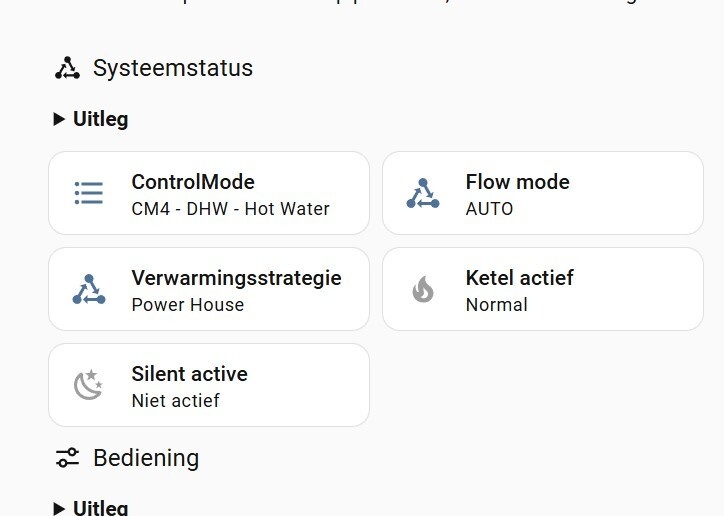

  • sdh1981
Afbeeldingslocatie: https://tweakers.net/i/yOwurlDhy0YWK7Mo6P-8ZFdl_N0=/x800/filters:strip_icc():strip_exif()/f/image/l7fuHgIZdbuyvHdZwNcXAJpz.jpg?f=fotoalbum_large
Afbeeldingslocatie: https://tweakers.net/i/YsnkyohLllb2ypgMTJNepqGJ9BM=/x800/filters:strip_icc():strip_exif()/f/image/rfyeMnl7wsdbxEdYJaRx32Eu.jpg?f=fotoalbum_largeIn mijn fork van OpenQuatt, het ik het zo gemaakt. Ik kan kiezen wie de baas is. OpenQuatt of de CiC. Als OpenQuatt in de lead is, dan krijgt de CiC alleen data door en wordt alle Tx data geblokkeerd. (Aansturing) Zet ik hem in de CiC mode, wordt alle data doorgelaten van en naar de CiC richting de ODU. OpenQuatt staat dan in de listener mode.
Ik heb wel andere hardware dan de andere gebruikers. Mijn ESP32-s3 heeft 3keer een modbus aansluiting
Afbeeldingslocatie: https://tweakers.net/i/gOa_4EQ87JDmr5xzQlk-tjeVz3c=/x800/filters:strip_icc():strip_exif()/f/image/ftKiftOSi8ZeWElGnOf4RdL0.jpg?f=fotoalbum_large
  • TeslaNerd
sdh1981 schreef op vrijdag 29 mei 2026 @ 07:18:
[Afbeelding]In mijn fork van OpenQuatt, het ik het zo gemaakt. Ik kan kiezen wie de baas is. OpenQuatt of de CiC. Als OpenQuatt in de lead is, dan krijgt de CiC alleen data door en wordt alle Tx data geblokkeerd. (Aansturing) Zet ik hem in de CiC mode, wordt alle data doorgelaten van en naar de CiC richting de ODU. OpenQuatt staat dan in de listener mode.
Hoe zijn de 3x modbus poorten op jouw boardje aangesloten op de CiC en de buitenunit(s)?

  • jj85
Met het oog op service en commissioning, welke activiteiten zouden hier nog meer in passen?
Afbeeldingslocatie: https://tweakers.net/i/tH-N-86UkTDmYmVivLtcWX_3gtI=/800x/filters:strip_exif()/f/image/9h4wGAZ3llWOefRszIHZtin1.png?f=fotoalbum_large

  • SpeedBart
  • Laatst online: 10:41
SpeedBart
Futurama 0wnage
TeslaNerd schreef op vrijdag 29 mei 2026 @ 11:54:
De extra mogelijkheid om met jouw Quatt te koelen zit er al goed in en dat maakt het nu al een leuk experiment.
Ik heb donderdag de DUO AE xl opstelling laten plaatsen en het eerste wat me irriteerde was het ontbreken van een koelfunctionaliteit, ik verwacht ook dat met de veel te dure chill, deze ook niet gaat komen naar de standaard installaties.
De installateurs kwamen al met drogredenen als: stalen leidingen.
Maar als je boven dauwpunt blijft zitten, is dat geen issue, want dan geen vocht.
Verder heb ik wel 14 mm leidingen, dat moesten wel 22 worden begreep ik van een maatje, dan werkt het net wat beter.
Ook moet ik beide pompjes (heb 2 losse verdelers, 1 voor keuken en 1 voor huiskamer, die laatste is later gekomen) nog bypassen, een gesloten systeem schijnt beter te werken voor koelen van de vloer. Alhoewel ik begreep dat het geen issue hoeft te zijn,volgens de installateur dan weer. Die geeft aan dat het huidige systeem wat ik heb, stel dat ik koelen aanzet, ook zal moeten werken, geen idee of dat klopt.
Maar ik vind dit inititiatief geweldig en ga zeker een installatie doen (na wat uitzoekwerk) op mijn DUO AE, al is het maar voor de boost functie voor het vat water snel warm te krijgen, blijkbaar is 280 liter niet voldoende met een regendouche en 5 personen waarvan er 1 soms al 40 minuten doucht.
Zijn er ook nog verschillende HW versies van de DUO XL opstelling? of maar 1?
Bite my shiny metal ass!! 6000wp platdak z, zo brabant 14x longi Solar 365 icm 5000XE growatt

SpeedBart schreef op vrijdag 29 mei 2026 @ 12:11:
Zoiets dus :+
Afbeeldingslocatie: https://tweakers.net/i/W9O3JMGc6asRgB1FIuQKue9BEx4=/x800/filters:strip_icc():strip_exif()/f/image/taldcn9pxxWyLHqp2vQWpr0V.jpg?f=fotoalbum_large
ik heb er bewust wel wat werk van gemaakt om al het 30 jaar oude 22mm stalen leidingwerk uit m'n huis te krijgen. nu zijn alle hoofdleidingen 28mm koper of 32x3mm meerlagenbuis, alles met geperste koppelingen.
[ Voor 5% gewijzigd door Toby-Wan op 29-05-2026 13:28 ]
