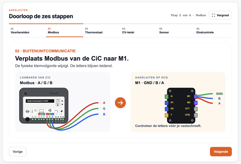

Trackerfire schreef op woensdag 24 juni 2026 @ 09:18:
Klinkt goed, vooral het stukje foto-handleiding :) komt goed dan!
Niet helemaal foto-handleiding, maar iets ander format
(eerste opzetje; exacte aansluitingen/volgordes to be confirmed ;) )
Afbeeldingslocatie: https://tweakers.net/i/QbLA-j1Wtf6-yE5f8nUIOmV6Yzg=/800x/filters:strip_exif()/f/image/SJDQXmUdctPGn7tKSTmur0Ip.png?f=fotoalbum_large

Met het warme weer toch ook de stap gemaakt om mijn Quatt duo in te gaan zetten voor koeling.
Ik dacht dat ik eea goed had aangesloten met de instructies Hier: Aansluitmethode 1. In het kort de modbus kabels via de M laten lopen van de Listener en CIC. Afbeeldingslocatie: https://tweakers.net/i/LYRO79wNj1lwrUJj5-TYecXonnY=/x800/filters:gifsicle():strip_exif()/f/image/5bFe055V4lmDhh7dCJICR6nS.gif?f=fotoalbum_large
Op zich werkt het OpenQuatt dashboard prima, maar ik loop tegen een aantal punten aan:
  1. Er Blijft een flowverschil tussen HP 1 en 2
  2. Bij het inzetten van koeling houdt de pomp niet de flow op gang. Je ziet dat de module wilt koelen, doet de startupfase en knalt daarna weer terug naar startup fase.
In mijn zoektocht kwam ik ook een ander aansluitmethode tegen. Waarbij naast de modbus kabel ook de thermostaat en klemsturing worden aangesloten op de listener. Aansluitmethode 2
Wat doe ik verkeerd?

@McMark je moet hem volledig loskoppelen van de CiC, anders krijgt de buitenunit van twee controllers de commandos
  • McMark
  • Laatst online: 17:40
jj85 schreef op zondag 2 augustus 2026 @ 17:49:
Aha, dat staat niet in het plaatje van instructie 1. maar dan zo dus?
Afbeeldingslocatie: https://tweakers.net/i/b2UNwPgCTnpsrV_DYYPECnnXTXQ=/x800/filters:strip_icc():strip_exif()/f/image/U33A9yaHNOQat92lamZP8AOZ.jpg?f=fotoalbum_large
  • leejoow
leejoow
Dat ben ik!
Het plaatje van instructie 1 is hoe je de module aansluit als listener, dan luister je het verkeer af. Als je OpenQuatt geïnstalleerd hebt en de CiC aangesloten heb je twee kapiteins op één schip. Dat gaat fout ☺️

  • McMark
leejoow schreef op zondag 2 augustus 2026 @ 20:03:
Check!
Maar dan is de vraag hoe wel aan te sluiten. Als dat is volgens de methode beschreven op git, dan hoe werkt dat met mijn device? Daar staat duidelijk andere markings op.
Heb ik de verkeerde?

Het is zeker mogelijk om OpenQuatt te draaien op de Heatpump Listener, ik raad het voor nieuwe installaties niet aan.
De Heatpump Controller Q-Edition bevat alle hardware aan boord om een drop in replacement te doen van de CiC.
