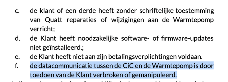

Mailtje van Quatt over aanpassing van de algemene voorwaarden. Ik ben te lui om te checken of dit er eerst ook al in stond, maar dit staat er nu onder redenen waarom de standaard garantie vervalt.
Afbeeldingslocatie: https://tweakers.net/i/qJDeDypfZSDHo4abzgnskO9kJ_U=/800x/filters:strip_exif()/f/image/aTG4VDuC5uTfn3pZ3Sf8po1J.png?f=fotoalbum_large
Volledige nieuwe voorwaarden: klik

pieke schreef op woensdag 1 juli 2026 @ 19:08:
Stond er altijd al in, ook dat je de warmtepomp en software niet mag reverse engineeren
Daarboven heb je nog een wettelijke garantie die je het recht geeft om een aanpassing te doen aan het systeem. Het 1ste jaar moet Quatt bewijzen dat jij iets stuk hebt gemaakt door de modificatie, het 2de jaar ligt het in de handen van de gebruiker om aan te tonen dat je aanpassing niet de oorzaak is van een defecte Quatt.
