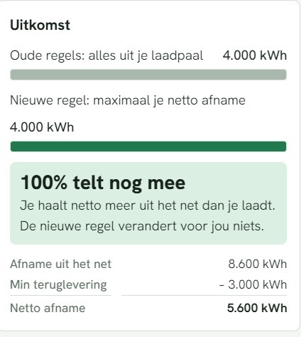

Juist is: ". Indien de particulier niet uit het net afneemt wat hij levert aan vervoer (bijvoorbeeld omdat hij elektriciteit opwekt met zonnepanelen), moet het volume gemeten op het bemeterd leverpunt verlaagd worden naar het volume wat dat jaar uit het net is afgenomen.
Voorbeeld
Particulier A neemt in een jaar 2500 kWh af uit het net, hij wekt in dat jaar 3000 kWh op uit zonnepanelen en levert daarvan 500 kWh terug aan het net. Hij levert 3000 kWh aan zijn elektrische auto. In dit geval is niet het volledige geleverde volume inboekbaar.
Inboekbare volume = 2500 afname – 500 teruglevering = 2000 kWh. "

Het komt erop neer dat je twee dingen moet regelen:
  • Je moet zorgen dat je 'ruimte' hebt. Een positief netto saldo (afname - teruglevering = positief).
  • Stroom afneemt tegen een tarief dat inclusief belastingen onder de ERE-vergoeding ligt.
Dat laatste is bij een ERE-vergoeding van 10ct/kWh lastig, omdat de belasting al hoger is. Dan kom je inderdaad bij negatieve tarieven kale tarieven uit. Bij een ERE-vergoeding van 15ct verschuift dat al, want dan heb je genoeg aan een tarief van onder de 3ct. En dat komt nog best wel eens voor.
Dat eerste is meer een soort randvoorwaarde. Nu lever je dat nog terug onder het motto, ik krijg er niets voor, maar het is goed voor de maatschappij. Straks kost het je dus feitelijk geld omdat je daardoor elders geen opbrengst meer kan claimen.
Per saldo gaat het om een bedrag van nog geen 10eu/jr wat ik op deze manier zou kunnen verdienen. Dus waarom de moeite doen.
