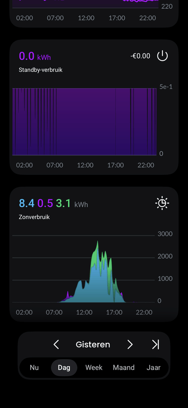

De missende info van de SE loopt langzaam binnen, ik zie inmiddels een 0,3 kWh erin verschijnen.
Mischien heb ik het eerder over het hoofd gezien, maar is de "Zelfvoorzienend" nieuw in het kopje waar ook mijn airco staat van het "huisje"?
Ik zie trouwens het kopje "zelfvoorzienend" trouwens ook verderop in de app staan, achtereen volgend:
zelfvoorzienend, net, teruglevering, verbruik, opwek.
Ik heb er een SE 10 kWh accu achter hangen, misschien soort koppeling die ze intern voor hun HWZ accu zelf ook erin hebben staan, mits je die PIB van ze zou gebruiken?
Update donderdag ochtend: nog even terug gekeken naar de weergave van mijn zon opbrengst van gisteren. De kWh meter, eerder geinstalleerd toen er nog geen rechtstreekse koppeling met de SE omvormer mogelijk was, geeft een 10,2 kWh weer. Terwijl in de app de SE omvormer slechts doorgeteld heeft tot een 2,2 kWh, dus er is nog een verschil van 8 kWh die nog nergens terug te vinden is in het HWZ overzicht van gisteren.
De SE app zelf geeft aan dat er gisteren 9,56 kWh aan, dus toch wel wat afwijkende waarden.
[ Voor 31% gewijzigd door dinandus op 11-03-2026 09:30 . Reden: update van donderdag ochtend ]

In de HW app doet de Enphase en stroomverbruik grafiek het weer, maar de standby-verbruik nog steeds niet.
En waarom moet het zonverbruik in eens zelfvoorzienend heten? Dat begrijp ik niet. Al die veranderingen zijn alleen naar verwarrend.

Hier heeft de Enphase in de HW app de hele dag niks opgewekt, 0 kWh. Al laat de grafiek wel opwek zien.
In de HW app is er dan wel weer 2,1 kWh teruggeleverd.
Maar het maandtotaal klopt dan weer wel.
In de Enphase app en in Homey staat dat er 7,5 kWh is opgewekt en er is teruggeleverd.
[ Voor 7% gewijzigd door mike123 op 11-03-2026 00:13 ]

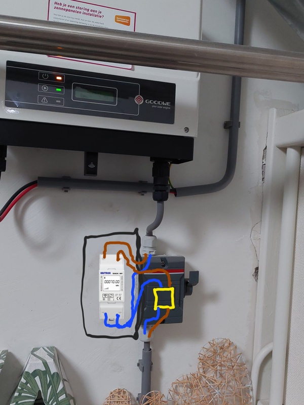

Heb jij toevallig al inzicht wanneer de koppeling met GoodWe weer zal werken?
Overigens zou ik prima bereid zijn een kWh meter aan te schaffen van HomeWizard, echter heb ik een huurwoning en een elektricien inschakelen is vrij duur. Ik denk dat dit dus lastig wordt. Volgens mij zitten mijn groepen ook vol (waar je zo'n kWh meter in plaatst), dus er moet ook nog een (extern?) kastje bijgeplaatst worden waar hij dan in kan.
[ Voor 25% gewijzigd door knorde op 13-03-2026 07:33 ]

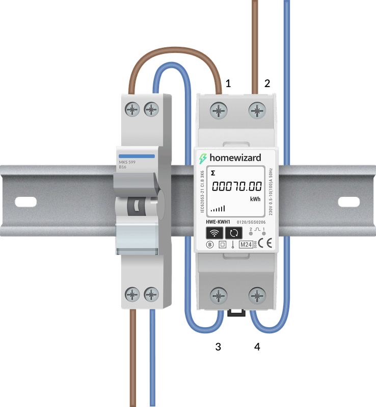

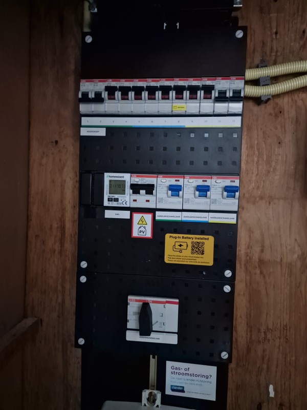

Je kunt die kWh meter ook in een los kastje bij de werkschakelaar van de panelen plaatsen.
PVoutput / 1830 Wp op zuidoost 135º en 22º dakhelling in Z.O.-Brabant / 1 x Homewizard PiB
  • Caayn
henkzelf schreef op vrijdag 13 maart 2026 @ 08:34:
Een lost kastje, met exact de vereiste ruimte voor de kWh meter, kost ook nog eens geen drol.
Voor de 3fase kWh meter: https://www.sandervunderi...nkast-leeg-4-modules.html
Voor de 1fase kWh meter: https://www.sandervunderi...nkast-leeg-2-modules.html
Om het netjes te doen neem je er twee wartels bij maar dan nog blijft het geheel onder de €10,-. Het grootste probleem voor velen zal wel liggen aan het feit dat het eng is om met elektra kabels te werken. Als je niet weet wat je doet dan is het ook niet verstandig om dit zelf te doen en lopen de kosten al snel op als je iemand in moet schakelen.
  • knorde
  • Laatst online: 22-11 19:15
Bedoel je de omvormer of bedoel je wat anders?
Even gezellig kletsen? Check Alltalk.nl
  • knorde
Caayn schreef op vrijdag 13 maart 2026 @ 08:42:
Ik vind het absoluut niet eng, en ben wel bekend met stopcontacten plaatsen etc. Het gaat mij er meer om wat je mag (ik mag zelf de meterkast niet openmaken).
Daarnaast is dit wel iets anders dan een stopcontact plaatsen, spannend vind ik het niet maar ik wil geen gedoe met de verzekering hebben als er ooit eens wat gebeurt.
Ik heb een 1 fase aansluiting, volgens mij is een kWh meter 2 modules?
Ik maak vanmiddag wel even een paar foto's van de huidige situatie.

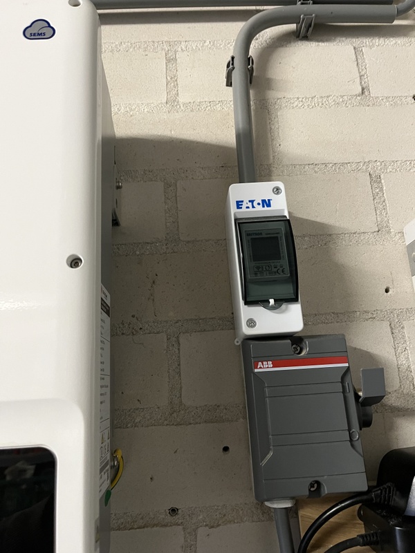

Op zolder hangt de omvormer van de zonnepanelen.
Afbeeldingslocatie: https://kene.nl/omvormer.jpg

@knorde : kWh meter hoeft niet perse in of bij de groepenkast, kan ook bij de omvormer bijvoorbeeld. Als je daar maar wifi bereik hebt.
  • knorde
BGFG schreef op vrijdag 13 maart 2026 @ 16:43:
Wifi bereik is er perfect, heb een Deco M5 systeem met meerdere acces points allemaal bedraad aangesloten.
Op zolder kom je er alleen klote bij, ivm hoog trapgat. Maar daar vind ik wel een oplossing voor.
Hoe zouden jullie dat doen, tussen de schakelaar en omvormer?

knorde schreef op vrijdag 13 maart 2026 @ 16:46:
Ja, gewoon vanaf de schakelaar bovenop het rechtergat gebruiken en daar de kWh meter op aansluiten in een kastje ernaast.

Zo….Afbeeldingslocatie: https://tweakers.net/i/xLMe9hKRxb8TqFk5wvKaZFoTZ3w=/x800/filters:strip_icc():strip_exif()/f/image/7LQrHcsiRxl2HHcoX4fbJK1f.jpg?f=fotoalbum_large

Hij moet er tussen, dus vanaf werkschakelaar naar kWh meter en vanaf daar naar de omvormer. Hoeft niet persé tegen de werkschakelaar aan.

Ja hij moet ertussen maar dat kan met de kabels gedaan worden, kijk maar op de site bij de handleiding, hij hoeft er dus niet "letterlijk" tussen te zitten, kan wel zoals op de foto hierboven maar hoeft niet.
Dit is mijn meterkast, de kWh meter is van de airco en niet van de zonnepanelen, de airco zit op groep 10, de kWh meter zit "er tussen" maar in de kast naast de PV groep.
Afbeeldingslocatie: https://tweakers.net/i/kYN6WUSyu9Y5PwHn1BENRc9z4no=/x800/filters:strip_icc():strip_exif()/f/image/QA1tTiOo3EaCSDlb8x2NLFWf.jpg?f=fotoalbum_large
ZIt er trouwens ook aan te denken om nog een kWh meter erbij te zetten voor de PV, dan is het Goodwe probleem voorgoed voorbij.

Afbeeldingslocatie: https://tweakers.net/i/eEShRRX9X_HNHxtK9topRgQUqn4=/x800/filters:strip_icc():strip_exif()/f/image/TvIbouyebEXEY4P3MAOl0kES.jpg?f=fotoalbum_large
Zoiets zeg maar.
Je kan het kastje strak tegen je werkschakelaar plaatsen zodat je misschien de bedrading intern door kan halen en geen andere kabel nodig hebt.
Afbeeldingslocatie: https://tweakers.net/i/QUwx5qjY7YWP3zo7z_gNc2vv7dU=/x800/filters:strip_icc():strip_exif()/f/image/dPbixDEbdFJfiiMB7GLfrlhf.jpg?f=fotoalbum_large
Beetje creatief met paint...

fredhuizinga schreef op vrijdag 13 maart 2026 @ 17:03:
Zoiets zeg maar.
Afbeeldingslocatie: https://tweakers.net/i/PiToQvxtuTIYDx7Cs18Hfym0RUY=/x800/filters:strip_exif()/f/image/PSgNGbHxS20l02Dslk1CdddR.png?f=fotoalbum_large
  • fredhuizinga
  • Registratie: Februari 2015
  • Laatst online: 07:55
Aansluiting 3 en 4 zijn intern doorverbonden, dus de nul van de omvormer zou ook samen op de automaat mogen mochten draden niet lang genoeg zijn...

Nog even terugkomend op mijn eerdere vraag om dit op zolder bij de omvormer te plaatsen.
Aangezien je daar nogal lastig bij kunt heb ik beneden bij de meterkast nog even naar de opties gekeken.
Afbeeldingslocatie: https://kene.nl/meterkast1.jpg
Linksboven uit dat rechter kastje gaan een bruine en blauwe draad naar de omvormer van de zonnepanelen. Is het mogelijk om die bruine en blauwe kabel te verlengen met een kroonsteentje of iets dergelijks? Is daar iets simpels voor maar wat wel veilig is? Dan kan ik hem namelijk in de meterkast maken. Die 2 draden rechts boven moeten dan naar de kWh meter en vanuit de kWh meter ga ik dan weer terug naar hier.
Afbeeldingslocatie: https://kene.nl/meterkast2.jpg
Dan maak ik de kWh meter eronder in een eigen behuizing.
Ik besef dat het mooier is om de 4 din behuizing te vervangen voor een 6 din behuizing maar dat brengt ook wel weer een hoop gedoe met zich mee, vandaar dat ik naar deze optie kijk.
Kan dat bijvoorbeeld met dit:
https://www.gamma.nl/asso...c0dqd7FKrwe8aAme4EALw_wcB
[ Voor 16% gewijzigd door knorde op 15-03-2026 15:44 ]

  • fredhuizinga
knorde schreef op zondag 15 maart 2026 @ 15:34:
Een zonnepanelengroep zou ik niet verlengen met lasdoppen of iets, kan je dan niet beter de kWh meter op de plek van de aardlek zetten en de aardlek in een apart kastje eronder plaatsen? Die bruine en blauwe draad kun je makkelijker verlengen lijkt me.

Bij ons zit de 1 fase kWh meter ook tussen de schakelaar en omvormer, de blauwe draad heeft een las klem.
Ik zag vanmiddag dat er 2404 watt door heen ging, hij zit er al meer dan een jaar en geen problemen.
2 Homewizard Plug in Batterij zijn vandaag 100% geladen via die draden, 14kWh totaal op dit moment.

Ik zou niet weten hoe ik het anders zou moeten oplossen. Is dat echt zo sterk af te raden?
Ik heb overigens 6 zonnepanelen, maakt dat nog verschil?
Ik heb een GW-1500-NS omvormer.
EDIT
Misschien kan ik het toch zonder die klemmen aansluiten met een beetje creativiteit.
Als ik tussen de meterkast en dat rechter kastje een 2 module kastje plaats red ik het misschien net.
Optie 1: kastje daar tussen proppen en geen klemmen nodig.
Optie 2: verlengen met WAGO klemmen en netjes eronder maken.
Welke optie zouden jullie aanraden?
Afbeeldingslocatie: https://kene.nl/meterkast3.jpg
Ook nog even een vraagje voor mijn schoonouders die ook een kWh meter willen plaatsen voor de zonnepanelen, zij hebben een 3 fase aansluiting maar ze willen alleen maar de zonnepanelen meten. Dit kan toch gewoon met een 1 fase kWh meter?
Zij hebben een GW-3000-NS omvormer (ik kan niet vinden of dit een 1 fase of een 3 fase omvormer is. Ik kan dit hele type niet vinden, alleen de GW-3000-DNS
[ Voor 50% gewijzigd door knorde op 16-03-2026 10:58 ]

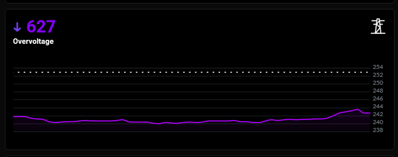

Zijn er meer mensen die vanaf woensdag een "iets" hoger overvoltage meten ? :D
Afbeeldingslocatie: https://tweakers.net/i/lZSguAtuVv8WIO7hhgB8fkt7XEo=/800x/filters:strip_exif()/f/image/BoNYft2zMuoOMKqrge8Sx6uw.png?f=fotoalbum_large
Wizzi zegt dat het aan mijn omvormer ligt. Ik heb twee batterijen, maar eerlijk gezegd denk ik eerder aan een bug. Anders was hier allang iets spectaculair misgegaan *O*

carpcatcher schreef op maandag 16 maart 2026 @ 14:18:
Is hier de laatste tijd vrij stabiel, heb wel eens spikes gehad dat er ineens 8 a 900 volt door het net gegaan zou zijn. Alles doet het nog dus ik denk eerder aan een meetfout van de homewizard

Ik vraag me af of het verstandig is dat je dit zelf gaat doen gezien de vragen die je tot nu toe stelt.
Over de vraag van je schoonouders over welke kWh meter, zie TS. Die is er niet voor neits. Je zult moeten weten wat voor omvormer daar hangt.

Ik heb al vaak stopcontacten aangelegd, dus het is absoluut niet zo dat ik voor de eerste keer met stroom en bedrading te maken krijg. Echter wou ik via deze weg even goed informeren omdat het hier zonnepanelen betreffen en dat misschien anders 'behandeld' moet worden dan gewone stopcontacten/ lampen/ schakelaars etc.
Ik heb inmiddels contact gehad met een elektricien en hem de situatie voorgelegd. Hij geeft aan dat je prima lasklemmen kan gebruiken als je maar goede en voor de juiste draaddikte koopt. Hij zou dus dat extra groepenkastje onder de andere zetten, en dat ga ik dan ook doen.
Voor wat betreft mijn schoonouders, zij hebben een 3 fase aansluiting maar het type omvormer had ik al gedeeld, en dat is een 1 fase omvormer dus daar kan dan ook een 1 fase kWh meter bij tussen geplaatst worden.

knorde schreef op maandag 16 maart 2026 @ 07:45:
De NS serie heeft maar 1 mppt tracker (dit zijn oudere series die niet meer in het assortiment zitten volgens google) en de DNS serie heeft er 2. Beide series zijn 1 fase dus ze kunnen prima monitoren met een 1 fase kWh meter.

Vanaf 2 maart heb ik bijna iedere dag geen goede grafiek van het Standby-verbruik. Met tussen door een ekele dag dat het wel goed gaat. Ik ben gisteren meer dan een kwartier met die reselijke chatbox van HW in de weer geweest. Resultaat eerst: het lag aan mij. Toen ik vertelde dat ik ook met Homey monitor en dat daar het sluipverbruik gewoon goed weergegeven werd kwam de chatbox uiteindelijk tot de conclusie dat het aan hun kant moet liggen. Echter daarna blijft het bij Homewizard stil. Geen enkele reactie en ook vandaag weer een gekke grafiek. Hebben meer mensen hier last van?
Afbeeldingslocatie: https://tweakers.net/i/-aB6LKba8B-JMgyvPhj8P0f1PqY=/x800/filters:strip_exif()/f/image/vCBs6rypQSCGJKQCcTnAilDg.png?f=fotoalbum_large

Olie_B_Bommel schreef op woensdag 18 maart 2026 @ 11:56:
Dat gebeurt hier ook wel eens en is ook al eens eerder gemeld (dit topic of het PiB topic).
  • Propheticus
  • Laatst online: 22-11 17:40
Ja. Zie het ook.
Gebeurt als de PIBattery de nachtelijke uren welke worden gebruikt voor de sluipverbruik schatting op nul (NOM) houdt. Dit 'verbruik' is al eerder geteld tijdens het opladen van de batterij. Door dit vooruit geteld verbruik, zie je in de nacht zogenaamd 0 gebruik en dus 0 standby.
  • JanHenk
Wat @Propheticus zegt.
Stand-by verbruik is een benadering op basis van verbruik in de nachtelijke uren. Aan de kant van HomeWizard zouden ze er goed aan doen om de geleverde stroom door de PiB (ze hebben de info immers) mee te nemen in de berekening. Als er puur naar het net import wordt gekeken, krijg je dit.
Ik heb hier geen last van. Ik heb de standby-verbruik grafiek namelijk al lang geleden uit mijn overzicht verwijderd. Totaal oninteressant. Er worden "slimme algoritmes" gebruikt voor de "berekening" en dat op basis van de nachtelijke uren. Dus oogjes dicht voor 0:00 en vooral niet de afwasmachine laten draaien voor 6:00 uur, anders klopt de berekening volgens het slimme algoritme niet.
Net weer even naar gekeken, tijdens een weekje vakantie stond mijn standby-verbruik iedere dag op exact 3,0 kWh. Het dagverbruik was altijd hoger en varieerde, je zou misschien verwachten dat ál het verbruik tijdens afwezigheid standby-verbruik zou zijn. Het échte dagverbruik is echter onmogelijk te bepalen omdat het laden van de PiB wel wordt meegeteld in het stroomverbruik en het ontladen niet als negatief verbruik maar als 0 verbruik. Het ontladen kan overigens doorlopen naar de volgende dag.
Ik heb een HW kWh meter voor het meten van de zonnepanelen (scheelt een hoop gezeur over niet werkende koppelingen) en dat zorgt ervoor dat de in mijn ogen enige echt relevante grafiek klopt, namelijk die van de hoofdaansluiting: hoeveel heb ik uit het net gehaald en hoeveel heb ik teruggeleverd.
Terug naar het standby-verbruik: er staat in huis niets aan wat ik kan of wil uitzetten dus wat moet je eigenlijk met die informatie? Een stukje groene bewustwording?
