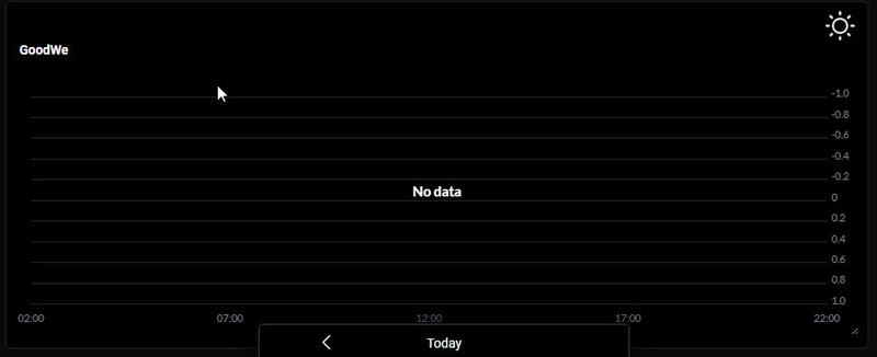

Mooie quote uit de nieuwsbrief:
Het is je vast niet ontgaan: de zon laat zich sinds vorige week eindelijk weer uitgebreid zien! Dat zorgde voor een recorddrukte in de HomeWizard app. Iedereen wilde tegelijkertijd zien wat die eerste zonnestralen opleverden.
Die enorme piek aan enthousiasme was voor onze systemen even slikken, waardoor de app tijdelijk minder goed bereikbaar was. Inmiddels draait alles weer zoals je van ons gewend bent: als een zonnetje!

Vorige week waren er een hoop klachten dat de app er in zijn geheel uitlag cq 'nu' grafiek niet deed, geen devices toe kon voegen. Er was toen een hoop gedoe in dit topic daarover dat HW de spullen niet voor elkaar had enz, daar sloeg mijn reactie op.
Het GoodWe verhaal is ondertussen bekend verhaal.

Betreft kwestie GoodWe, GoodWe heeft sinds begin dit jaar een nieuw soort API uitgebracht. Echter heeft deze nog wel wat kinderziektes zowel in de werking als in de documentatie. Maar het lijkt er sinds deze week wel op dat we alles hebben om een nieuwe werkende implementatie af te maken. Dus er is gelukkig wel licht te zien aan het eind van de tunnel. We hebben in ieder geval een nauwe samenwerking ondertussen.
Bedankt voor de update !

henkzelf schreef op zaterdag 28 februari 2026 @ 21:45:
Zijn er meer mensen bij wie het stand by verbruik in de war is? Normaal heb ik een vermogen van ca. 33 watt en 23 watt als we een paar dagen weg zijn. Nu sinds twee dagen 3 watt. In de grafiek is de fel paarse balk niet te zien. Alleen het flauwe paarse verbruiks patroon.[Afbeelding]
Ben ik nog steeds de enige? Na twee normale dagen nu al weer twee dagen zo,'n rare grafiek met dat getal rond de 3 watt of lager.
Simpel huis zonder wp. Wel 6 paneeltjes en 1 PiB.

henkzelf schreef op donderdag 5 maart 2026 @ 15:00:
Nope, afgelopen vrijdag, dinsdag en gisteren een waarde van 0 of -0.01. Dit is dan ook alleen voor de standby grafiek, alle andere grafieken geven wel normale waarden.
Ik zie hier hetzelfde. Hier pv, en thuisaccu.
Volgens HW berekent de grafiek de waarde uit p1-mtr + pv. Dan is de lage waarde correct lijkt me.
Afbeeldingslocatie: https://tweakers.net/i/hlZ1y-dip2ugBS8ySkz9oQdwYho=/800x/filters:strip_icc():strip_exif()/f/image/HL8YMRW7gge0JSNB3HU3hbhv.jpg?f=fotoalbum_large

Sjamo schreef op vrijdag 6 maart 2026 @ 10:42:

Hier een SMA suny boy 3.0 omvormer met solarwatt panelen, maar nu in het display van HW krijg ik geen data binnen, terwijl binnen het sunny portal alles wel goed wordt weergegeven en alles werkt.
Is HW weer bezig met boel te verkloten?

ndjong schreef op dinsdag 10 maart 2026 @ 12:12:
Ik krijg ook geen zonnepanelen data te zien in de app en op het display.
Het gaat om enphase, app zegt dat enphase wel online is en de enphase app zelf werkt ook gewoon.
Ah , hier precies hetzelfde.
Hier ook. Geen Enphase data, geen stroomverbruik data en geen standby verbruik data. Ook op het display geen zonverbruik data. Standby-verbruik al sinds begin maart niet. Als dit zo blijft dan ga ik mijn energie+ maar opzeggen, want wat heb je er aan als er continue storing is?

  • Knurt
  • Registratie: Juli 2022
Ik heb ook een Enphase systeem en deze gekoppeld met HW en ook sinds 17 uur gisteren geen data meer meer van de zonnepanelen in de HW app.
En dus ook geen zonverbruik meer op mijn HW energy display.
Lijkt dus een storing die iets met de koppeling tussen omvormer(s) en HW te maken heeft.
De Enphase app doet het namelijk gewoon en geeft de goede waarden.
@HomeWizard_NL Zijn jullie ervan op de hoogte en wellicht al bezig met een oplossing?

  • HE1
  • Laatst online: 30-10 10:25
HE1
Doopy-X- schreef op dinsdag 10 maart 2026 @ 10:22:
Hi, dank voor je antwoord. Alleen begrijp ik die niet goed. Laten we even focussen op de data vanaf ongeveer 15:15. Jij zegt: vanaf dat moment is er geen zon meer, dus een flatline.
Dit klopt niet. Ik heb van gisteren wederom 2 screenshots genomen.
Homewizard
Growatt
In het bovenste screenshot van Homewizard zie je bij de middelste grafiek (de Growatt-data) vanaf 15:15 een flatline. Echter bij de bovenste grafiek zie je dat er gewoon growatt-data is. De screenshot van Growatt zelf ondersteunt dit, daar zien we tot 18:45 gewoon continue stroom opgewekt worden door de zon.
We weten dus dat de zon scheen, we weten ook dat growatt zelf deze data zelf netjes heeft.
Laten we ons eerst even focussen op dit specifieke punt, en daarom de volgende vraag aan Homewizard:
  • Hoe kan het dat jullie grafieken soms incorrecte data laten zien? Jullie bovenste grafiek geeft aan dat de zon scheen en dat er stroom opgewerkt is (wat klopt). Jullie growatt-grafiek laat echter op basis van dezelfde data zien dat er vanaf 15:15 geen stroom opgewekt is. Jullie stroomverbruik grafiek (de onderste uit de eerste screenshot) toont óók een flatline vanaf 15:15 tot 16:30, terwijl er wel gewoon stroom werd gebruikt.
Mijn conclusie: de data is er, sommige grafieken van Homewizard verwerken die ook goed maar andere grafieken niet waardoor er een onsamenhangend en verwarrend beeld ontstaat.
bovenste grafiek met groen is niet growatt data maar teruglevering idd, oftewel minder dan opwek.
eerder schreef ik:
Het treedt nu elke dag op deze manier op, en dan kijk ik elke keer in de growatt app zelf en zie daar wel de goede zonneopwek up-to-date, dus de data in de growatt cloud is wel bij, hij komt echter niet door in de HW koppeling/app. Dan zijn er 2 mogelijkheden:
1. de growatt api geeft elke dag voor een periode niet thuis, of geeft geen data door terwijl die er wel is.
2. de koppeling vanuit HW naar de growatt api/cloud om data uit growatt te halen doet zijn klusje niet elke dag voor een bepaalde periode.
Ad 1) dit hadden jullie denk ik inmiddels wel geweten? Ad 2) dit zouden jullie eigenlijk ook moeten weten?
EDIT: hier nu al sinds gister 14:30 helemaal geen growatt zonneopwek data meer in HW app. Probleem wordt dus groter, heb ik nog niet eerder gezien.

  • Olie_B_Bommel
  • Registratie: Juni 2025
  • Laatst online: 16:18
Het wordt steeds erger met de HW app. Sinds de switch naar een andere cloud server gaat het mis. Voorheen jaren nooit een probleem gehad met de HW app. Nu sinds begin maart geen stand-by data. Sinds eergistteren geen Enphase data, geen stroom data. Waarom zou ik nog Energie+ behouden? Voor de switsch naar de andere cloud server nooit problemen gehad. Ik heb al meer dan 4 jaar Energie+, maar zo hoeft het voor mij niet meer. Het kost niet veel, maar zo heeft het geen meer waarde. Ik monitor ook met Homey en daar heb ik alle data. Dus waarom nog Energie+ behouden wanneer er zo vaak storing is?
@HomeWizard_NL doe daar wat aan!
2 HomeWizard PIB’s | 5400 wp | Homey Pro 2019 | Homey Pro 2023
