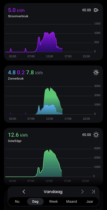

Onze pv heeft op schemerige momenten sterk onregelmatige opwek die niet toont via de kWh-meter maar wel zichtbaar is op de p1-meter

Sjamo schreef op donderdag 19 februari 2026 @ 12:53:
Ok, ik vroeg het me af.
waarom concludeer je op basis van een onregelmatige totaalverbruik grafiek dat dit van je pv is? zijn 2 totaal verschillende dingen.
die pv is vlak, dat meet die kwh meter wel goed.

HE1 schreef op donderdag 19 februari 2026 @ 16:56:
De wisselende opwek bij onze pv is een bekend verschijnsel. We hebben uitgebreid gecheckt of het van iets anders kon komen maar dat lijkt niet zo te zijn. Dat bij elkaar opgeteld maakt dat ik tot die conclusie kom.

Sjamo schreef op donderdag 19 februari 2026 @ 17:20:
De wisselende opwek bij onze pv is een bekend verschijnsel. We hebben uitgebreid gecheckt of het van iets anders kon komen maar dat lijkt niet zo te zijn. Dat bij elkaar opgeteld maakt dat tot die conclusie kom.
Er is altijd wisselende opwek zeker in deze maanden en dat is heel normaal, waarom laat je dan een grafiek zien met een stabiele vlakke opwek? Wolkje weg, boem opwek. Wolkje ervoor boem geen opwek. Wisselende opwek is een bekend verschijnsel bij elke pv installatie, ik snap niet waar je het over hebt.
Mocht je tijdens een uur lang bv stabiel zonlicht hebben en tijdens dat uur is de opwek heel wisselend terwijl dat niet correleert met de zon, dan heb je een punt. Dat blijkt totaal niet uit je opmerkingen.

HE1 schreef op donderdag 19 februari 2026 @ 22:23:

Deze week zijn we een mid-weekje weg. Zowel gisteren als vandaag (veel zon) zie ik onderstaande grafieken. Ik vraag me af waar nu het hoge verbruik vandaan komt (de paarse grafiek). Is dit het verbruik wat komt door de omvormers van de zonnepanelen?
Afbeeldingslocatie: https://tweakers.net/i/uRWw3Sp9tVZMzMfTuGHyP3Wm1A0=/x800/filters:strip_icc():strip_exif()/f/image/tea7Jy8ShmkgDuJGow5kIO0L.jpg?f=fotoalbum_large

meesje schreef op donderdag 26 februari 2026 @ 16:02:
Van je Zendure accu die nu wel geheel volgeladen kan worden door de hoeveelheid zon gisteren en vandaag?
Is het zo simpel? Ik heb inderdaad een eenvoudige Zendure batterij welke met een HW Energy socket is toegevoegd aan het HW eco systeem.
Ik heb er helemaal niet bij stilgestaan dat de zonne-energie van de panelen naar de batterij als verbruik wordt gezien.
Afbeeldingslocatie: https://tweakers.net/i/qokgs14CJ7nvFIYcQD1AtVig-Do=/800x/filters:strip_icc():strip_exif()/f/image/4udsmarxMqIli7rjC3kiABHO.jpg?f=fotoalbum_large
  • IJsbeer
Joove schreef op donderdag 26 februari 2026 @ 16:12:
Haha, heel scherp! Nogal essentiele informatie die mist in dit geval idd.
Maar het is zo simpel, dat ding staat dus met 700Wh op te laden, dat 'verdwijnt' ergens in je huis, dus in de ogen van HW is dat verbruik.
