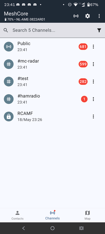

  • (KBX) Harkanoid
  • Laatst online: 00:07
Niet normaal hoeveel berichten ik in 1 dag ontvang , gelukkig hebben we nog een privaat kanaal Afbeeldingslocatie: https://tweakers.net/i/CtJfiYHRqxZOmPbEtB80k3SANgA=/x800/filters:strip_exif()/f/image/5TCIl0wr8hm4OfyxyYUXjGDp.png?f=fotoalbum_large
  • Stimpy68
  • Laatst online: 11-11 08:13
#test #mc-radar die snap ik wel, daar word constant getest, en die koppel ik alleen als ik even wat moet testen. Klaar, dan gaat ie de bittenbak weer in :)
#Public was dat niet van de spammer?
  • (KBX) Harkanoid
Ja dat is het algemene brabbel kanaal ja , wij hebben hier in de omgeving maar een dichtgespijkerd kanaal gemaakt , wie maakt #tweakers ?

Zelf maar even gedaan , wie test er even mee?
Is dat MC of MT? Ik ben al even terug naar MT vanwege de vele onzinposts op MC. En de bemoeizucht van een deel van die spammers die alles beter te moeten weten.
  • (KBX) Harkanoid
Dit is in meshcore , je kan het onzin kanaal.ook.muten , dit kanaal.is.alleen.toegankelijk.voordiegenen.die.de.qrcode gescand hebben

Mijn settings , hiermee.krijg ik meer dan 1000 berichten per dag binnen
Afbeeldingslocatie: https://tweakers.net/i/x58GWwUucIL-t69ehvBwQDEtAso=/x800/filters:strip_exif()/f/image/vVs1MibFB1RJ6RDBtYUTGeUC.png?f=fotoalbum_large
