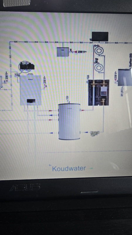

NL-Kasper schreef op woensdag 12 november 2025 @ 09:54:
De aanvoer- en retourleidingen aan de linkerkant van het buffer zijn ook niet conform specificatie aangesloten (zie rode en blauwe alupex). Ze zijn nu:
1. Aanvoer WP of ketel
2. Aanvoer WP of ketel
3. Retour WP of ketel
4. Retour WP of ketel
Dit had moeten zijn:
1. Aanvoer ketel
2. Retour ketel
3. Aanvoer WP
4. Retour WP
Zoals te zien is in de schema’s die we eerder stuurden.
Wat heeft dat voor consequenties dat het niet conform schema aangesloten is?

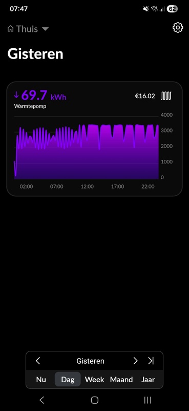

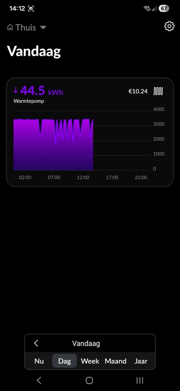

Afbeeldingslocatie: https://tweakers.net/i/OsHbV8YzzUuop-48cDitiXZJAeU=/x800/filters:strip_icc():strip_exif()/f/image/MbZgvBxg0ytza4qI5dLelhcO.jpg?f=fotoalbum_large
Monteur geweest om 13.00uur en weg om 14.30uur

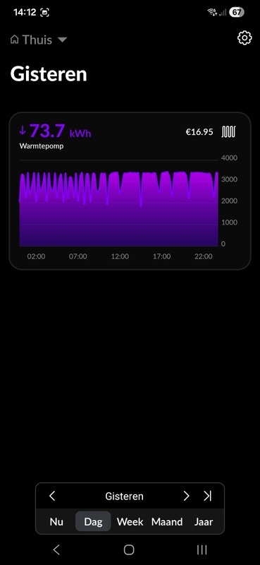

Afbeeldingslocatie: https://tweakers.net/i/5Q1hoImblPdotc13bm9YRGZfQZQ=/x800/filters:strip_icc():strip_exif()/f/image/dZMyH7ZWuORDQm4Gu2PFCzJq.jpg?f=fotoalbum_large
Afbeeldingslocatie: https://tweakers.net/i/2XWxUWoRIdlyh-3N42-3MszDlUQ=/x800/filters:strip_icc():strip_exif()/f/image/h1GULeRVqGaCxtooNg7SN6ky.jpg?f=fotoalbum_large
  • NL-Kasper
  • Laatst online: 16-09 11:55
@Sonja12s Als je de stooklijn verhoogd gaat het juist averechts werken. Sterker nog, de regeling “onthoudt” nu dat hij een hogere aanvoertemperatuur nodig heeft omdat hij merkt dat hij zijn gewenste temperatuur niet haalt. Dit houdt pas op nadat hij een tijd lang zijn temperatuur wel haalt.
Zie het als vraag en aanbod. De vraag (secundair circuit) is nu hoger dan het aanbod (primair circuit). Het primaire circuit zijn die leidingen links van het buffervat. Het secundaire circuit zijn de leidingen naar je radiatoren. Dit krijg je niet zomaar in balans als bijv. die losse pomp te hard draait.
Belangrijk voor nu is:
Hoeveel radiatoren staan er nu open in je woning? En verandert dit gedurende de dag? Gebruik je bijv. radiatorknoppen zoals een Tado?
Om de regeling rustig te krijgen moet de flow in balans zijn en moet de WP zijn aanvoertemperatuur kunnen halen.
Daarnaast: Als je een serie- opstelling hebt hoef je je hier allemaal niet druk om te maken. Het verlaagd dus de complexiteit van het systeem, maar dit werkt alleen (zoals @Technician- aangeeft) als de leidingen groot genoeg zijn.

Ook is het voor de beeldvorming nog goed om te weten waar de leidingen links van dat Buffervat vandaan komen. Dus genummerd 1,2,3,4 (vanaf boven gezien):
https://tweakers.net/i/93...xNDXWjNo.jpg?f=user_large

1. gaat naar Vaillant-pomp
2. gaat onderin de cv-ketel
3. gaat onderin cv-ketel
4. gaat naar Vaillant-pomp
  • NL-Kasper

Tuurlijk moet de WP hard aan het werk, maar toch zou hij terug moeten moduleren op het moment dat Ta gevraag wordt behaald. Dat hij dan door blijft pruttelen op een laag vermogen prima natuurlijk. met deze temperaturen moet de WP van die 3,5 kW toch echt wel minimaal 14 kW aan warmte kunnen maken? Op een relatief lage temp. heb je daar nogal een aantal radiatoren voor nodig.
Ik denk toch aan het verkeerd aansluiten van het buffer vat. in een parallel opstelling moet de WP inderdaad op aansluiting 3 (aanvoer) en 4 (retour) zitten (vanaf boven gezien).
Ik heb dezelfde opstelling met een 55/6, ook parallel en alleen radiatoren. stooklijn staat op 0,55 en de minimale Ta op 33. Zet ik deze lager dan 33 dan geven de radiatoren te weinig warmte af. Hieronder is te zien dat er wel opstartpiek is en een kleine overshoot in temp, maar daarna moduleert de WP prima terug in vermogen.

Wat ook het proberen waard is , koppel de de temperatuur sensor VF1die nu in het buffervat zit los van de VWZ ai. Dan even stroom er af en er weer op anders krijg je een error. De WP gaat dan de interne temperatuur sensor gebruiken en hopelijk wel sneller terug moduleren. Als dat het geval is weet je meteen het probleem. Zo niet zoeken we verder ;-)

Switek schreef op woensdag 12 november 2025 @ 16:46:
Tuurlijk moet de WP hard aan het werk, maar toch zou hij terug moeten moduleren op het moment dat TA gevraag wordt behaald. Dat hij dan door blijft pruttelen op een laag vermogen prima natuurlijk. met deze temperaturen moet de WP van die 3,5 kW toch echt wel minimaal 14 kW aan warmte kunnen maken? Op een relatief lage temp. heb je daar nogal een aantal radiatoren voor nodig.
Ik denk toch naar het verkeerd aansluiten van het buffer vat. in een parallel opstelling moet de WP inderdaad op aansluiting 3 (aanvoer) en 4 (retour) zitten (vanaf boven gezien).
Ik heb dezelfde opstelling met een 55/6, ook parallel en alleen radiatoren. stooklijn staat op 0,55 en de minimale Ta op 33. Zet ik deze lager dan 33 dan geven de radiatoren te weinig warmte af. Hieronder is te zien dat er wel opstartpiek is en een kleine overshoot in temp, maar daarna moduleerd de WP prima terug in vermogen.
Klopt, die aansluitingen aan de buffer moeten inderdaad anders. Gelukkig zit de WP aanvoer wel bovenaan en WP retour onderaan, dus het kan slechter.
Maar het bouwt snel op hoor qua radiator-vermogen. Een T20 van 240x40 doet op 45/40 al gauw zo’n 1800W bij een omgevingstemperatuur van 20 graden. Daar zitten er al 4 van in de woning (als je de 220 voor het gemak even meetelt). 4x 1800 = 7200W.
Dan nog (bijna) 4x een T20 van 110x50. 900W per stuk, maakt alweer 3600W extra. En dan zijn er nog 5 extra radiatoren die open staan. De 75/6 levert op A7/W45 een COP van 3,60.
Dus of de stooklijn omlaag zien te krijgen (lagere Ta) en kijken of je het er mee red. Anders inderdaad afgifte en isolatie verbeteren. Of accepteren hoe de situatie nu is :)

NL-Kasper schreef op woensdag 12 november 2025 @ 16:16:
Oké helder, dit geeft een hoop inzicht. Misschien dat iemand anders nog zin heeft om het radiatorvermogen (bij 45 aanvoer) door te rekenen, maar ik durf al wel te zeggen dat dit de hoge kWh’s per dag verklaart.
Met alle 13 radiatoren open is dit een erg groot watervolume wat verwarmd moet worden. Ik denk daarom niet dat je op koudere dagen op minder dan 100% compressorvermogen gaat uitkomen en dat hier weinig te winnen valt. Zeker wanneer de warmte flink weglekt door mindere isolatie.
De reden dat de WP zo hard aan het werk moet (3.4 kW) is simpelweg de hoge warmtevraag van het huis. Dit verklaart ook wel de 4000m3 aan gas voorheen.
Tenzij iemand anders nog een ander inzicht heeft denk ik niet dat je het verbruik verder kan optimaliseren en functioneert de WP naar behoren.
Het enige wat je kunt doen is het een tijd aankijken met een lagere stooklijn om te zien of je dan het huis nog op temperatuur kan houden en hopen dat de warmtepomp op sommige momenten nog wat kan moduleren. Maar met de aanvoertemperatuur die er nu doorheen gaat ga je niet onder die 100% uitkomen vrees ik.
Jouw verhaal klopt niet (zou alleen kloppen als die 3.4 kW een continu elektrisch verbruik is. Maar dat is het niet. Het (elektrisch) vermogen van de WP varieert continu tussen 0 en 3.4 kW. En is soms dus ook langere tijd 0, zie de grafieken aan het begin van dit topic). En dat slaat nergens op. Die WP hoort gewoon op een continu vermogen te draaien. Hier is echt wel iets grondig mis.
Bovendien moet de WP bij deze buitentemperaturen zeker een COP van 6 halen. Dat zou thermisch maar liefst (6 * 3.4 =) 20 kW zijn. Dat zou beteken dat de woning bij zware vorst zeker 60 kW aan warmteverlies zou hebben, wat natuurlijk nooit kan kloppen.

Andrehj schreef op woensdag 12 november 2025 @ 17:03:
Volgens mij stopt/start hij telkens omdat de regeling op Uitgebreid staat. Dus woonkamer setpoint is op een gegeven moment bereikt en WP schakelt weer uit. Daarna weer aan als de binnentemperatuur zakt.
Wanneer hij regelt op die Sysflow en die temperatuur niet bereikt zal hij dus zijn ‘Gewenste aanvoertemperatuur’ ophogen. Dus uiteindelijk vraagt de regeling een hogere temperatuur dan wat de stooklijn voorschrijft. Dus dat “issue” moet je eerst oplossen.
Je kunt dan proberen de flow van die pompgroep iets te verlagen zodat de WP zijn target weer haalt. Maar dat betekent ook weer minder afgifte. En we hebben al geen zicht op hoeveel debiet er door dat circuit gaat nu.. dus dat blijft gokken.
Ik zie in de spec-sheet van de 76/5 een COP van 3.6 bij A7/W45. We moeten niet vergeten dat de stooklijn inmiddels op 1.20 staat, dus een COP van 6 ga je nooit halen.

De warmtepomp doet zijn best en bespaart €2000 per jaar.
Met deze instellingen is COP3 dan het maximale wat je mag verwachten.
Mijn theorie van iets met de sysflow sensor is intussen uitgesloten, maar met zo'n bizar hoge stooklijn lijkt de oorzaak veel eenvoudiger.
Je zit dan op het hogetemperatuurwerkpunt (waar je niet moet willen zitten, maar wat de warmtepomp wel kan).
In combinatie met de snelle afgifte van de radiatoren verwacht ik dat de kamertemperatuur in hetzelfde ritme stuitert als de vermogenspieken, de kamertemperatuur wordt dan bereikt voordat de warmtepomp aan moduleren toe komt.
Cop3 is het best haalbare met deze instellingen:
Afbeeldingslocatie: https://tweakers.net/i/VjtMgGhzML8rFNwN9gtEVUl7_40=/x800/filters:strip_exif()/f/image/TtrqDXG2H6ieoHFY93ajaxqZ.png?f=fotoalbum_large
Stooklijn 1.4 geeft met deze buitentemperaturen al een vraag van bijna 50 graden (en icm het mengvat dus 55+ graden uit de arme machine):
Afbeeldingslocatie: https://tweakers.net/i/I_tREFOl0ytIFAshp7DQ5xuCXpE=/800x/filters:strip_exif()/f/image/cRWKx7pOk5Ktw1Y2MlSWQPLW.png?f=fotoalbum_large
Verstandig is om stap voor stap de stooklijn te verlagen tot er comfortklachten komen, en dan een stap terug nemen.
Als je dan toch boven de 1 uit komt weet je dat je betaalt voor comfort. Wil je toch minder betalen voor hetzelfde comfort, dan fans onder de radiatoren of isoleren of vloerverwarming of minder nachtverlaging of... (en dan weer de stooklijn verlagen).
Daar is ongeveer 25% te winnen en is gratis. Het voorgespiegelde verbruik is gewoon fout, daar heb je niets aan want je gasbesparing is ook veel hoger en daar moet je dus niet op blindstaren.
Het mengvat kwijtraken is een grotere operatie en met de huidige opstelling van TS te hoog gegrepen, ben ik bang. Daar ligt ~10% winst te wachten en kost serieus moeite.

@Sonja12s je klacht is me nog altijd niet duidelijk, net als je vraag om ROI.
De installatie zoals hij is verdient zich in ca 5 winters terug. Verbetering zit 'm vooral in stooklijn tuning en dat is gratis en kan je helemaal zelf.
Afhankelijk van je huis, stookgedrag en wensen zit daar tussen de 0 en 25% lagere stookkosten op je te wachten.
Het mengvatverhaal zou ik daarna pas overwegen: je hebt dan zelf ervaren hoe jouw huis en systeem reageert op aangepaste instellingen dus hoef je ons of de installateur niet op de blauwe ogen te geloven, wat een hoop wellesnietes en passief agressief posten scheelt.
Je verliest denk ik niet meer dan ca 15% in dat vat.

Er zijn blijkbaar nog andere varianten van de aansluiting van een Vaillant buffervat mogelijk.
Net hier op tweakers geplaatst:
"Is deze installatie van mijn buffervat correct uitgevoerd?"
Een vrij duidelijk plaatje - ik kan het schema alleen niet zo snel in een installatiebundel van Vaillant terugvinden. O-)

dunklefaser schreef op woensdag 12 november 2025 @ 17:49:
Dat had ik nog niet gezegd maar wel gezien.
Het buffervat is niet juist aangesloten. Denk ik.
Daar kun je wel wat mee en kan veel verbeteren wanneer aangepast.
Misschien kan TS foto’s maken met meer afstand zodat er overzicht ontstaat.

Afbeeldingslocatie: https://tweakers.net/i/AS2QJiFd6R_hmwzBYX7TkEnPR04=/x800/filters:strip_icc():strip_exif()/f/image/4drl4pejnt3jIV9Dlb86H4qs.jpg?f=fotoalbum_large
Vannacht om 04.00 en vanmorgen rond 06.30 pakt ie Kwh
Ik ga nu de stooklijn op 0.8 zetten en zal vanavond een screenshot plaatsen
Staat inmiddels op 0.8 Thermostaat stond vannacht op 19° en heb ik naar 21° gezet
[ Voor 8% gewijzigd door Sonja12s op 13-11-2025 08:17 ]

Afbeeldingslocatie: https://tweakers.net/i/qM_f0k_2SBXYroiJwtZBk3dk2Qg=/x800/filters:strip_icc():strip_exif()/f/image/WZC41StE12VXS37SundHLbi7.jpg?f=fotoalbum_large
Donderdag 13 nov. rond de klok van 8.00uur de stooklijn naar beneden gebracht 1.2>>0.8
En rond 22.30uur de thermostaat naar 19° gezet
Afbeeldingslocatie: https://tweakers.net/i/WC-r8YZfMgA1x7xw_m92dV0lu8k=/x800/filters:strip_icc():strip_exif()/f/image/zp0mnbEVeSXfNif2o4dxvL4H.jpg?f=fotoalbum_large
Afgelopen nacht...en vanmorgen rond 07.30uur de thermostaat van 19° naar 21° gezet
Aanpassing stooklijn lijkt een beter beeld te geven.
Nu een aantal dagen laten pruttelen
[ Voor 39% gewijzigd door Sonja12s op 14-11-2025 08:33 ]
  • NL-Kasper
Dat is mooi. :) Precies zoals we zouden verwachten met een lagere stooklijn. Die ochtendpiek is trouwens prima, omdat de gevraagde kamertemperatuur daar van 19 naar 21 graden gaat.
Werd de woning nog goed warm? Dan kun je proberen een nog lagere stooklijn te hanteren, zoals 0.6 of 0.7. Dan zullen die hoge pieken nog iets meer veranderen in blokken, waarbij de warmtepomp langer door kan draaien. Toch is dit al geen slecht resultaat. Moduleren rond de 1000 Watt is best netjes.
Het advies zou daarbij wel zijn om de minimale aanvoertemperatuur te verhogen naar bijv. 32. Dan geven de radiatoren nog warmte als het buiten wat zachter weer is. En profiteer je er wel van dat de warmtepomp zijn target haalt en niet maximaal hoeft te draaien.
[ Voor 17% gewijzigd door NL-Kasper op 14-11-2025 09:57 ]

Haaa leuk dat je dat vraagt.
Zal morgen de temp. van 32 naar 30 zetten
Afbeeldingslocatie: https://tweakers.net/i/P1-MJlT6NW59SbR66vyw6MmS-ds=/x800/filters:strip_icc():strip_exif()/f/image/IIsuWWglW5WaF9uoqOXetxuZ.jpg?f=fotoalbum_large
Afbeeldingslocatie: https://tweakers.net/i/9XYIgLSGRZG9ctP5HeIbg26sVmo=/x800/filters:strip_icc():strip_exif()/f/image/p7EWBMAKvBonkqnoUtAp5fX8.jpg?f=fotoalbum_large
  • Rijo038
  • Registratie: April 2023
  • Laatst online: 07:56
Sonja12s schreef op zaterdag 15 november 2025 @ 16:40:
Lijkt al een heel stuk beter zo toch? Haal je de temperatuur nog makkelijk? Dan zou je de stooklijn ook nog weer kunnen verlagen. Fijn dat de aan/uit in ieder geval weg is nu

show goes on......
Ik heb bijgevoegd schema gecontroleerd en inderdaad lijken de leiding verkeerd aangesloten....Afbeeldingslocatie: https://tweakers.net/i/VnQLS9wUkbvFQ5EogO22KHQXfMI=/x800/filters:strip_icc():strip_exif()/f/image/KjbjePL2PnrEjkJCiWhCVLVa.jpg?f=fotoalbum_large
Energieverbruik gaat als de dolle ..................Afbeeldingslocatie: https://tweakers.net/i/dBD7x15gSETkoKX7lpXJxyG8R58=/x800/filters:strip_icc():strip_exif()/f/image/K4rQ6E70oV0GhAPaUE6TSYcV.jpg?f=fotoalbum_large
= gisteren
Afbeeldingslocatie: https://tweakers.net/i/2-JqrG_p9l6W-YwZ0f-l1dfMg-A=/x800/filters:strip_icc():strip_exif()/f/image/lEdy2D7Eo9VHdq2CjnpxCkK4.jpg?f=fotoalbum_large
=vandaag
Het wordt niet meer goed warm in huis, max.19°. Ik hoor de vloeistof in de Wp leidingen binnenhuis niet meer stromen en het gasverbruik is nihil (lijkt dus of de cv niet bijspringt)
Afgelopen vrijdag is hier de plaatselijke installateur geweest om de cv te checken, deze is 100% okee(heeft ook jaarlijks onderhoud) de installateur heeft ook met Vailant contact gehad en ze hebben samen de instellingen nagelopen, Kleine aanpassing gedaan op de instellingen zoals door de Vaillant monteur uitgevoerd(die was hier vorige week)
Eens kijken of Vaillant komende week kan langskomen want de installateur van de Wp reageert nergens op.

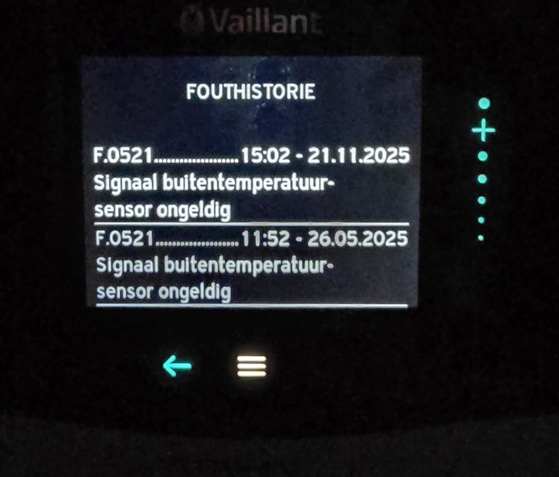

En nu breekt m'n klomp.............
Ik kijk eens in de fouthistory
Zie ik 2 storingen staan in de thermostaat ....de datum is ver voordat onze warmtepomp geïnstalleerd werd !!
Hoe kan dit?

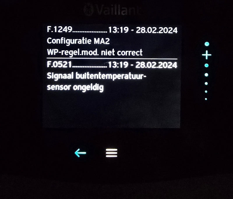

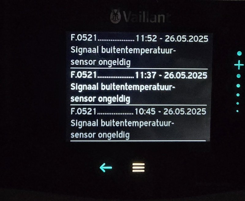

En nog meer storingen afgelopen mei 2025
Afbeeldingslocatie: https://tweakers.net/i/W-hXCQ8cBfcSlI7medauRqzBfjc=/800x/filters:strip_icc():strip_exif()/f/image/pKmrctSBmR3KdcnGaDBolBFP.jpg?f=fotoalbum_large
En afgelopen vrijdag (tijdens of na bezoek plaatselijke installateur)
Afbeeldingslocatie: https://tweakers.net/i/sYF7inaTWdSraoDRbrdmzAnFV_o=/800x/filters:strip_icc():strip_exif()/f/image/osNdk3AMQkFMFjD5C4RUqeWe.jpg?f=fotoalbum_large
  • Gramser
  • Registratie: Juli 2020
  • Laatst online: 09:27
Hoe dat kan qua datum: bij ons onthoudt de thermostaat de actuele tijd/datum niet, als hij even van de stroom is geweest. Maar misschien wordt die wel onthouden in de fouthistorie? Dan zou dat het kunnen verklaren.
En iets lijkt dus niet lekker te zitten met die sensor. Zou best wat kunnen verklaren, maar dan zouden we misschien ook de foutmelding vaker verwachten?

  • Sonja12s
  • Laatst online: 13-01 23:39
Afbeeldingslocatie: https://tweakers.net/i/ojuXaimLr97tN_xTP4bI00CvyiI=/x800/filters:strip_icc():strip_exif()/f/image/MWNELoUxSd2oJomWSvOWBJtG.jpg?f=fotoalbum_large
Gaat gewoon door.....
  • Andrehj
Dit beeld is positief. Jouw WP doet wat ie kan om je hut warm te houden, maar heeft daarvoor onvoldoende vermogen. Al eens aan isolatie / drievoudig glas / WTW ventilatie gedacht?
3.4 kW elektrisch maal COP 4 = 13.6 kW thermisch. En dat bij ca ~4 graden buiten. Dat betekent dat je bij -10 op ca 26 kW warmteverlies zit. Tenzij je in een kasteel woont is dat is echt serieus veel, hier valt veel te winnen.
[ Voor 28% gewijzigd door Andrehj op 26-11-2025 09:00 ]
  • Sonja12s
Andrehj schreef op woensdag 26 november 2025 @ 08:55:
Klopt niet.
Het Wp systeem werkt niet zoals het zou moeten. Ook de cv springt niet meer bij.......
By the way; begin januari komt er overal in het huis HR++ glas
  • Andrehj
Sonja12s schreef op woensdag 26 november 2025 @ 09:44:
Klopt niet.
Wat zou het WP-systeem anders moeten doen dan? Meer dan wat het op de grafiek doet gaat niet.
Dat de CV niet meer meedoet is iets anders, maar dat heeft verder met de WP-techniek niets te maken.

Alle instellingen zijn nagelopen. Warmtepomp zou zijn warmte niet kwijt kunnen.....
Probleem van het niet bijspringen van de cv is opgelost: backup stond op extern,monteur heeft de instelling op 2Kw gezet. En plop de cv springt weer bij en radiatoren worden ontzettend heet. Problem solved.
Daarnaast heeft de monteur a.d.v. het installatieschema van Vaillant de aansluitingen gecheckt. Parallel aansluiting wordt geadviseerd door Vaillant en het buffervat is correct aangesloten met cv. Geheel volgens instructie Vaillant. Dat vraagteken is nu dus ook weg n.a.v. diverse adviezen hier.
Tevens nog wat instellingen aangepast. Nu de boel laten draaien en zien wat er gebeurd. Huis wordt nu weer lekker warm met gewenste temperatuur van 21°
