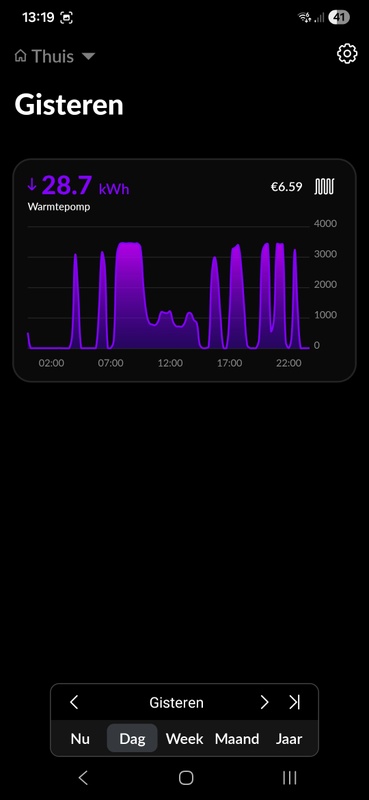

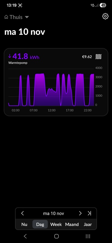

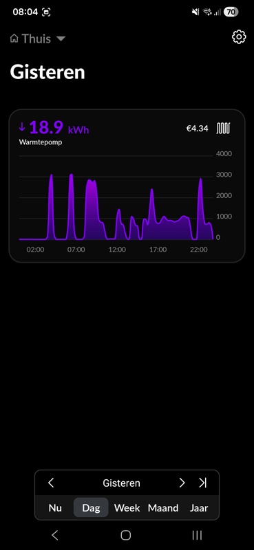

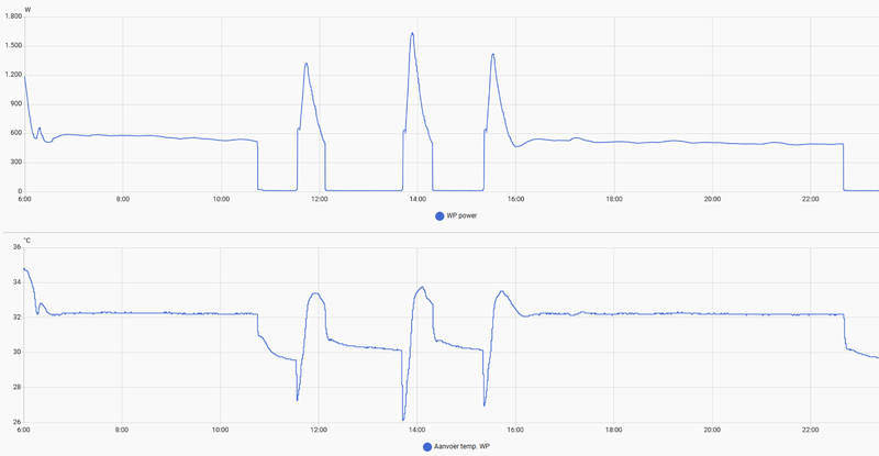

Afbeeldingslocatie: https://tweakers.net/i/ojuXaimLr97tN_xTP4bI00CvyiI=/x800/filters:strip_icc():strip_exif()/f/image/MWNELoUxSd2oJomWSvOWBJtG.jpg?f=fotoalbum_large
Gaat gewoon door.....
  • Andrehj
Dit beeld is positief. Jouw WP doet wat ie kan om je hut warm te houden, maar heeft daarvoor onvoldoende vermogen. Al eens aan isolatie / drievoudig glas / WTW ventilatie gedacht?
3.4 kW elektrisch maal COP 4 = 13.6 kW thermisch. En dat bij ca ~4 graden buiten. Dat betekent dat je bij -10 op ca 26 kW warmteverlies zit. Tenzij je in een kasteel woont is dat is echt serieus veel, hier valt veel te winnen.
[ Voor 28% gewijzigd door Andrehj op 26-11-2025 09:00 ]

Andrehj schreef op woensdag 26 november 2025 @ 08:55:

Sonja12s schreef op woensdag 26 november 2025 @ 09:44:
Klopt niet.
Het Wp systeem werkt niet zoals het zou moeten. Ook de cv springt niet meer bij.......
Wat zou het WP-systeem anders moeten doen dan? Meer dan wat het op de grafiek doet gaat niet.
Dat de CV niet meer meedoet is iets anders, maar dat heeft verder met de WP-techniek niets te maken.

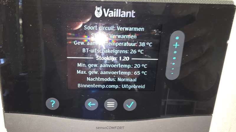

@Sonja12s heeft het wel gewerkt als hybride, dus CV-ketel aan?
Zet je bivalentiepunt op bv +10 en alternatief punt op “uit”. Dit alleen om te kijken of de regeling werkt. Hier heb ik ook wel eens gehad dat ketel niet werd aangestuurd door de Vaillant regelmodule nadat ik heel veel had aangepast op de Vaillant thermostaat. Na stroom eraf/erop werkte het weer.
Zie op je offerte een relais staan om de CV keten aan/uit te zetten, het is dus geen Vaillant ketel.
[ Voor 18% gewijzigd door Switek op 26-11-2025 14:24 ]

Switek schreef op woensdag 26 november 2025 @ 14:14:
Klopt is een Nefit hr-toestel:Trendline HRC 30/CW5
bivalentpunt staat al op 8°
Afgelopen winter sprong de cv prima bij hetgeen ik kon zien aan het wekelijkse gasverbruik
Morgenochtend komt ,zoals eerder geschreven, wederom Vaillant. Ik hoop nu op een echte Wp-man en geen ketel-man
[ Voor 5% gewijzigd door Sonja12s op 26-11-2025 14:40 ]

Alle instellingen zijn nagelopen. Warmtepomp zou zijn warmte niet kwijt kunnen.....
Probleem van het niet bijspringen van de cv is opgelost: backup stond op extern,monteur heeft de instelling op 2Kw gezet. En plop de cv springt weer bij en radiatoren worden ontzettend heet. Problem solved.
Daarnaast heeft de monteur a.d.v. het installatieschema van Vaillant de aansluitingen gecheckt. Parallel aansluiting wordt geadviseerd door Vaillant en het buffervat is correct aangesloten met cv. Geheel volgens instructie Vaillant. Dat vraagteken is nu dus ook weg n.a.v. diverse adviezen hier.
Tevens nog wat instellingen aangepast. Nu de boel laten draaien en zien wat er gebeurd. Huis wordt nu weer lekker warm met gewenste temperatuur van 21°

Lekker plaatje toch:
Afbeeldingslocatie: https://tweakers.net/i/sX1hnYr8EV6j5zwYlFhvcNJXkfg=/x800/filters:strip_icc():strip_exif()/f/image/EfaIsSzVB5MvEdZMvaBjYUdU.jpg?f=fotoalbum_large

Heb je mijn posts gelezen in het grotere forum? Ik heb dezelfde WP. Grote open woning.
Dat je nog geen HR++(+) hebt is al een groot minpunt. Hoe zit het met je dak (belangrijkste) en vloer?
Je ziet in mijn posts toen ik de WP aangezet had ik ook erg schrok van het verbruik zodra het onder de 3 graden is. Vanaf dan moet hij vaak defrosten, omdat hij hard moet werken. Haar draaid dus continu op vol vermogen. (ik heb wel de BUH uit gezet zodat hij niet met COP 1:1 gaat verwarmen), maar zwaar heeft hij het en zit ik op 40-50kw per dag. (enkel vvw)
Nu is het 8 graden. Zijn er geen defrosts. Dus kan hij stabiel draaien op slechts 500w de hele dag.
Info over je huis is dus heel erg belangrijk.

@Sonja12s kun je eens in de regelaar duiken en de actueel aanvoertemperatuur+Retour van wat de buitenunit registreert kunnen delen?
Zonder actuele cijfers kunnen we alleen maar iets roepen.
@MotorBeast Ja zo hoort de buitenvoeler niet gemonteerd echter zoveel invloed heeft die niet bij een paar graden afwijking mits minimaal en maximaal CV temp net als stookcurve correct staan.
je ziet de actuele buitentemperatuur op de kamerthermostaat, vergelijk het op paar momenten van de dag met werkelijk temperatuur dan weet je het al.
[ Voor 77% gewijzigd door mr_evil08 op 17-01-2026 19:55 ]
