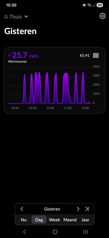

@Andrehj
Afbeeldingslocatie: https://tweakers.net/i/45t38o7cfZ_2M3ZB9Uus-25OX-A=/x800/filters:strip_icc():strip_exif()/f/image/ILCK4GmFXQiLC8O20STFTvmd.jpg?f=fotoalbum_large
Afbeeldingslocatie: https://tweakers.net/i/7NbEbKVWvV23g1La7uS9upNu9uQ=/x800/filters:strip_icc():strip_exif()/f/image/7086b9eS1pqkXWzdvx9M3mav.jpg?f=fotoalbum_large

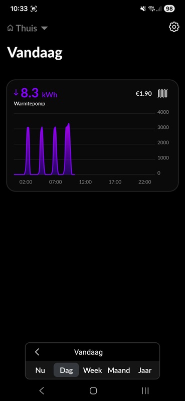

Thermostaat afgelopen nacht op 19,5°
Sinds vanmorgen op 20°

Zou @Sonja12s die grafiek waarin het intermitterend verwarmen op 3.4 kW blijkt nog eens willen posten?

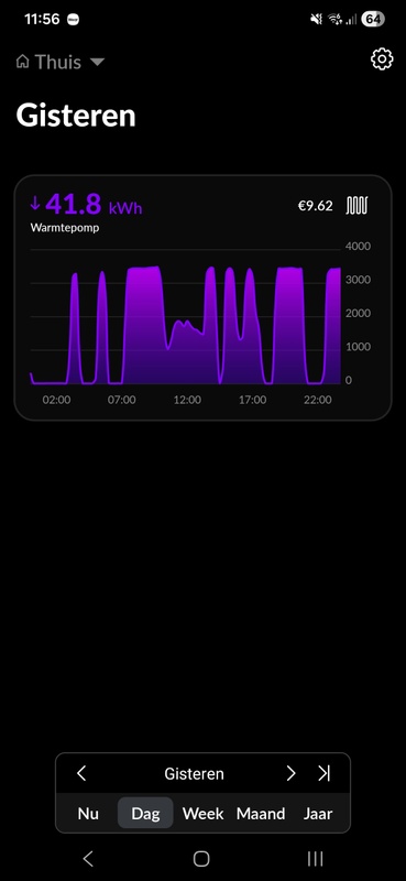

Overigens vroeg je mij vanmorgen om de grafiek nogmaals te plaatsen. Heb ik gedaan.
heb je hier nog gedachte bij? Thanks alvast
Die heb ik zeker wel, maar het lijkt me verstandiger dat ik daarop in jouw eigen topic ga reageren.

In ieder geval dat de backup heater meedoet: volle pijp verwarmen, retourtemperatuur omhoog, systeem schakelt af.
repeat. Ik ben in ieder geval zeer benieuwd naar de instellingen. Nu heb ik de gebruiksaanwijzing gelezen, maar daar heb je dus helemaal niets aan, daar staan geen menu's oid in.

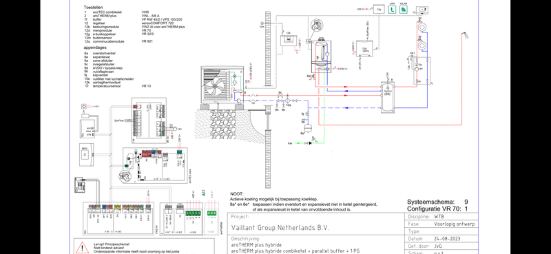

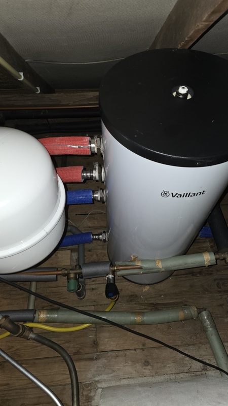

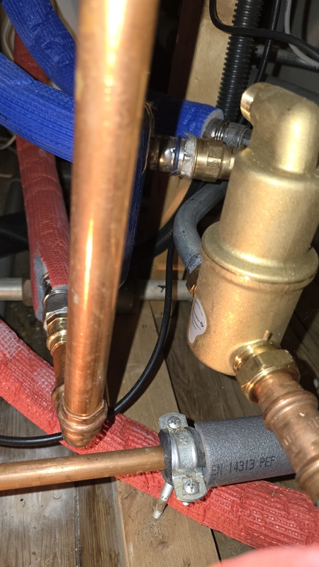

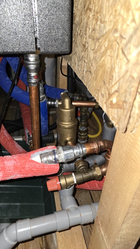

Zou je eens een paar foto's kunnen plaatsen van hoe de boel binnen is aangesloten? Er zal waarschijnlijk een apparaat in de buurt van je CV-ketel hangen, waar wat leidingen in- en uitgaan. En misschien ook foto's van hoe de leidingen richting vloerverwarming dan wel radiatoren zijn aangesloten?
Daar kunnen we dan waarschijnlijk wel wat over roepen in relatie tot het hoge verbruik.
En, als ik me niet vergis komt vandaag Vaillant zelf langs? Laat je weten wat die constateert?

- is er een buffervat geplaatst, hoe is deze aangesloten. Detail foto’s mogen ook.

Vervolgvraag: hoe is het buffervat aangesloten? Denk aan leidingen van warmtepomp, CV, naar afgifte systeem. Is er een externe pomp (in de afgifte kant?)
En wat betreft de radiatoren: gezien de twijfel over de kundigheid van de installateur neem ik geen genoegen met de mening van de installateur. Dus toch graag een lijstje.
De 75/6 is een redelijk beest van een machine, maar om dat ding volledig in te zetten is ook de 8kW aan afgifte nodig die het ding kan maken… of meer als het niet -7 is.
Naast de 75/6 buiten zal er ook een binnenunit geplaatst zijn. Er zijn verschillende opties, maar daar kan zonder expliciet te zijn een elektrisch element in aanwezig zijn.
Kan een Arotherm kenner aanwijzingen geven over relevante instellingen? Aanvoer temperatuur, stooklijn, wanneer bijschakelen element, CV?

Ik vind 3400 Watt alleen een vreemd vermogen voor een elektrisch element, daarom denk ik eerder dat het buitendeel maximaal staat te stampen. Elektrisch element gaat in stappen van 1 kW. Je ziet in die laatste grafiek ook dat je het vermogen zelfs nog iets ziet opbouwen.

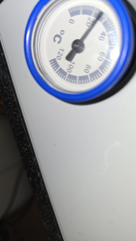

Monteur geweest.
Homewizard kende hij niet en de grafieken van vandaag/gisteren en eergisteren kon hij niets mee. "iedere situatie is anders"
Hij heeft de buitenunit opengemaakt om de "brom" op te sporen maar herkende dat niet als opgenomen op de phone. Wel een blokje welke tegen een leiding aangestopt was. Deze heeft hij losgehangen. "'s avonds is het geluid harder dan overdag". En het veel te dunne afvoerslangetje onder de buitenunit heeft hij verwijderd
Hij heeft naar de instellingen gekeken. Paar zaken aangepast zoals stooklijn wat hoger gezet. Wat wel fout ingesteld was door installateur was de temp.begrenzing. Deze stond op 40 graden en met radiatoren is dit absoluut te laag, water kon dus niet warmer worden in de radiatoren dan 40 graden Deze heeft hij verhoogd naar 60 graden.
Zijn advies: speel met de stooklijn totdat het systeem stabiel wordt. Echte verklaring voor de grafieken was er dus niet.
En hierbij nog wat gevraagde foto's

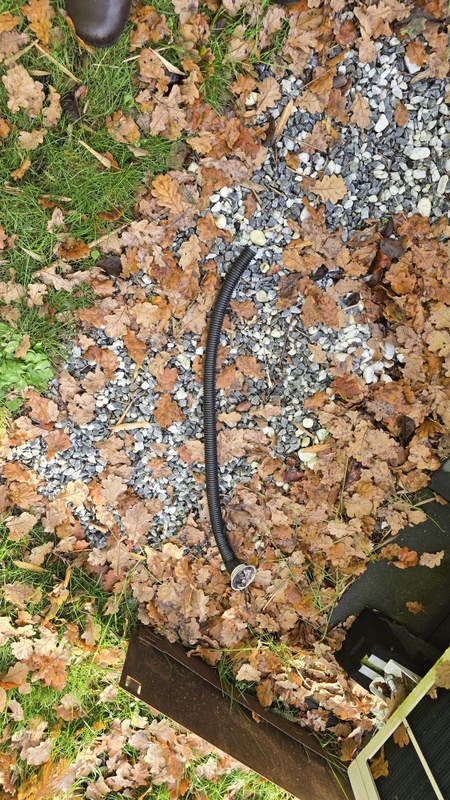

Afvoerslangetje? Er is geen afvoerslangetje. Wel een afvoerbuisje, met daar doorheen een warmtelint om bevriezing van het defrostwater te voorkomen.
En stel je er ook op in dat je met een warmtepomp die 60 graden moet maken, eigenlijk altijd een ontzettend inefficiënt systeem hebt. Hij kan het, maar je energieverbruik gaat knalhard omhoog. Het zou nu dus nog meer kunnen worden dan voorheen.
Maar dat is afhankelijk van de stooklijn: waar staat die nu op?

  • Andrehj
Sonja12s schreef op zondag 9 november 2025 @ 10:41:
@Andrehj
Geen idee of je nog op een antwoord zit te wachten, ik krijg het idee dat je de hulp (om dit eigen topic aan te maken zodat alle info mooi bij elkaar blijft) niet echt waardeert, maar omdat ik het had aangeboden hier mijn idee:
Een warmtepomp gaat zoveel stroom verbruiken als er van de WP een veel te hoge aanvoertemperatuur gevraagd wordt.
De oorzaak daarvan zit in de instellingen en/of de installatie.

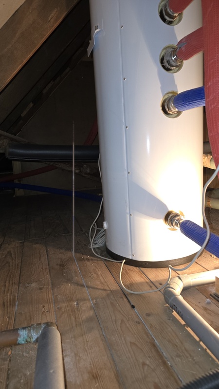

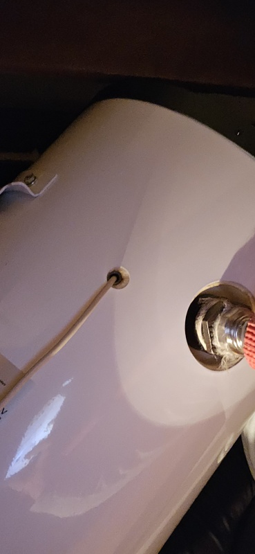

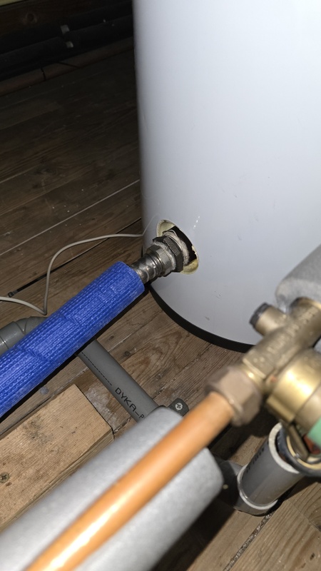

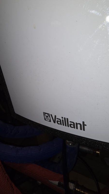

...dus de monteur is vertrokken zonder de warmtepomp netjes te zien moduleren, gemiste kans.
Achter je buffervat zie ik een snoertje lopen, ik vermoed dat die bij de sysflow sensor uit komt.
Heb je een foto van waar je bij het vat uitkomt als je 'm volgt? Dan kunnen we uitsluiten (of bevestigen) dat daar een probleem zit.
En, mogelijk ook interessant, heb je ook zo'n grafiekje van gasverbruik?

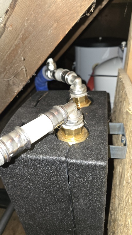

  • Technician-
  • Laatst online: 22:34
Weet iemand wat deze kast is?
https://tweakers.net/i/xw...HZp3MXGs.jpg?f=user_large
Valt me vooral op dat alles op Alu-pex 25 zit aangesloten.
Ik denk dat dit de hybride plus installatie zoals Vaillant deze standaard voorschrijft. Met een AI plus en buffervat. Maar met een soort menggroep of tussenwisselaar (die onbekende zwarte kast??)
Het is me niet duidelijk of de buffer parallel zit.
Maar dit zou kunnen:
Te krap leidingsysteem, veel menging buffer, secundair grotere flow. Sysflow in buffervat haalt temp nooit. WP moduleert naar hoge aanvoer->vandaar de 3400W op KWh hoofdmeter grafiek.
Hoe op te lossen? Buffervat in serie, CV inkoppelen via buffervat, SYSflow afkoppelen.
(WP ziet vanzelf wel een verhoogde Ta als CV ketel wordt aangestuurd) CV ketel max temp begrenzen op 60C (of 50 mits kan).
bivalent temp op -2 of lager.
Radiatoren in huis boosten, Stooklijn op 0,6
Ruimtecompensatie op actief.
Misschien kan TS de tekst op offerte of factuur kopiëren en staat daarop welke componenten er in zitten.
[ Voor 71% gewijzigd door Technician- op 10-11-2025 19:00 ]
Adviseur FixClima
  • NL-Kasper
  • Laatst online: 16-09 11:55
@Technician- Dat is zo te zien de losse Vaillant pompgroep. De vraag is wel of dat degene is met mengmodule of de ongemende variant.
En dat leidingwerk is sub-optimaal ja, zeker met die 2 knietjes direct op de pompgroep. Maar waarschijnlijk is daar vanwege de krappe installatieruimte voor gekozen.
Voor de rest inderdaad parallelbuffer met hybride opstelling. Aansluiting op die buffer is volgens mij niet conform de officiële Vaillant handleiding, zie https://www.vaillant.be/d...-vp-rw-45b-00-1927174.pdf
Verder dus even die dunne lichtgrijze kabel volgen achter het vat. Hoogstwaarschijnlijk is dit de SysFlow sensor. Waar loopt deze heen? (beide kanten)
En is er ook nog een overzichtsfoto vanaf de voorkant van de opstelling op deze zolder mogelijk?
[ Voor 22% gewijzigd door NL-Kasper op 10-11-2025 19:06 ]
  • Technician-
NL-Kasper schreef op maandag 10 november 2025 @ 19:01:
Ik dacht even de WH 40 wat niet meer is dan een open verdeler om de cv ketel hydraulisch in te koppelen. Maar dan zou het buffervat maar 2 aansluitpunten hebben (serie).
In ieder geval, zo zou deze installatie aangesloten moeten worden:
https://www.vaillant.nl/p...ebuffer-wh-40-2898343.pdf
Maar hij zit nu zo, de EPS kast is de secundaire pomp.
Afbeeldingslocatie: https://tweakers.net/i/dp7n2f7eFJ0lyiVStKRFq3GJ80E=/800x/filters:strip_exif()/f/image/YIEHJ0d6FhqpGDL7sVROI0q8.png?f=fotoalbum_large
En dat kan een reden hebben als de afgifte knelpunten heeft waarbij werd gedacht dat er geen juiste onbeperkte flow aanwezig zou zijn.
[ Voor 16% gewijzigd door Technician- op 10-11-2025 19:27 ]

  • NL-Kasper
Ik herken hem als de VDM 10 op basis van die montagebeugel erachter en de 2 aansluitingen aan de bovenkant (aanvoer/retour pompgroep):
https://www.vaillant.be/d...groepenerp-00-1393678.pdf
Die aansluitingen aan de parallelbuffer zitten sowieso niet zoals Vaillant het voorschrijft, want als het goed is is dit het installatieschema (tekening ATPH-1) pagina 35 uit de installatiegids:
https://www.vaillant.nl/i...cjFQQmhuc6VdlLan8GyM-7tTf

Proton_ schreef op maandag 10 november 2025 @ 18:38:
Afbeeldingslocatie: https://tweakers.net/i/uobUGLLLXV-fyEbhLgx2YuA9PTk=/x800/filters:strip_icc():strip_exif()/f/image/RUVL5E5uXh1QQoLBFoQ9OCbk.jpg?f=fotoalbum_large
Afbeeldingslocatie: https://tweakers.net/i/upmGLDHi4D3bY8VXhxsozDyh-qs=/x800/filters:strip_icc():strip_exif()/f/image/eR4hqDuiisEbYSHHFpjQCjJq.jpg?f=fotoalbum_large

Afbeeldingslocatie: https://tweakers.net/i/OpgwsYhObKw9myr0_YBcpT9sfV8=/x800/filters:strip_icc():strip_exif()/f/image/2vRMIAIbPSwtJz7KdStWGKKt.jpg?f=fotoalbum_large
Dit is echt een slangetje :)

  • Sonja12s
  • Laatst online: 13-01 23:39
Technician- schreef op maandag 10 november 2025 @ 18:51:
Dat is een Vaillant pomp
Afbeeldingslocatie: https://tweakers.net/i/FURrNtSIMwTT-R5pPURntw8Mi0A=/x800/filters:strip_icc():strip_exif()/f/image/oGDtZcCVCmECtjPcL0KMHo2w.jpg?f=fotoalbum_large
Afbeeldingslocatie: https://tweakers.net/i/HHNIy049uB5T2riMeLpb2yjIP3c=/x800/filters:strip_icc():strip_exif()/f/image/GeJ4KzKDLqIIKi1ZzFTOtheE.jpg?f=fotoalbum_large

Hee, dank voor je reactie! Dat is inderdaad een slangetje :). Geen standaard onderdeel maar eerder eigen fabricaat vermoed ik. Als de WP volgens voorschrift is geplaatst zou er onder de uitstroomopening een open buis, al dan niet gevuld met grind, de bodem in moeten gaan. Als die buis verkeerd stond, was dit slangetje waarschijnlijk bedoeld om het water er alsnog in te krijgen. Geen probleem voor nu, en heeft ook niks te maken met de huidige werking, maar ik was even bang dat iemand het warmtelint had verwijderd :).
Afbeeldingslocatie: https://tweakers.net/i/ogRxXCpRdb0zjkOewem0ZMHMvX8=/x800/filters:strip_icc():strip_exif()/f/image/zxjLH8rloWImvSRLEtBFJODH.jpg?f=fotoalbum_large
Grafiek gisteren, dus ook na bezoek monteur

En je stooklijn is inderdaad knijterhoog, maar als er inderdaad 60 graden volcontinu naar de radiatoren moet, is dat dus niet raar. Zou die pieken ook best kunnen verklaren. De vraag is wel: is dat echt nodig, of heb je al eens getest hoe warm het wordt met pak 'm beet 35 graden?

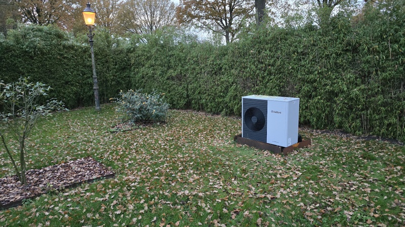

water gaat nu via tegels het grind in. Warmtelint ligt onder de buitenunit op de tegels

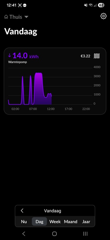

  • Sonja12s
Gramser schreef op dinsdag 11 november 2025 @ 12:26:
De maximale gew.aanvoertemp. stond op 45 of 48. Dat was te laag volgens de monteur i.v.m. radiatoren.
Bij radiatoren moet de aanvoer omhoog naar 65 zei hij en heeft hij dus gedaan 8)7

Dat is prima voor nu. Als het echt koud en nat en guur wordt, en dat ding moet gaan ontdooien, even in de gaten houden of de onderkant van de WP niet gaat dichtvriezen omdat het dooiwater niet snel genoeg weg kan.

Grafiek van afgelopen nacht en vanmorgenAfbeeldingslocatie: https://tweakers.net/i/5bm2SC9Otw9iOAs-7-5ZMvS4rac=/x800/filters:strip_icc():strip_exif()/f/image/5XjuTrPjLCHe9VrCrHmmrcRI.jpg?f=fotoalbum_large
  • Gramser
  • Registratie: Juli 2020
  • Laatst online: 17:05
Interessant om te zien dat de WP ergens ook weer wel wordt getriggerd om een lager vermogen te leveren.

  • Technician-
Jongens dit heeft allemaal geen zin. Wat TS ook aanpast, zelfs een lage Stooklijn. De regeling zal SYSflow (de voeler in de buffer) gebruiken als gewenste TA. Doordat de warmtepomp zijn eigen TA teveel aanzuigt en de secundaire kant kouder blijft zal deze altijd maximaal moduleren precies zoals we dus zien.
Het positieve is, TS laat factuur zien en heeft veel meer gekregen dan op de factuur staat. Namenlijk bv de pompgroep.
Nu is de vraag. Hoe zitten de leidingen naar de radiatoren. Is deze dik genoeg en staan voldoende radiatoren altijd open?
Zoja, zie voorgaande voorbeelden hydraulische aansluitingen:
Hybride parallel (zo zit die nu)
Hybride serie (zo moet die)
Vraag nu lief aan de monteur of tegen zachte prijs en terugname pompgroep of hij wil aanpassen naar hybride serie. En SYSflow wil afkoppelen. En misschien een kWh meter met app op de voeding van de warmtepomp zet.
Dan is de aanvoertemp pas de temp naar de radiatoren. Dan kan de Stooklijn en max temp terug naar normale waarden. En kan veel efficiënter gestookt worden.
Ps heb je foto’s van een paar radiatoren en leidingen ?
Adviseur FixClima
Alle radiatoren staan 100% open, altijd

  • Technician-
Sonja12s schreef op dinsdag 11 november 2025 @ 18:56:
VRAAG; als ik de installateur bel en vraag of hij.....(hetgeen wat jij voorsteld) gaat hij vragen: waarom en wie zegt dat. En geef jij daar eens antwoord op.
Dan zeg je dat doet er niet toe.
Ik wil het zo hebben. En wil je dit uitvoeren?
Of je laat een ander het gewoon uitvoeren.
Er is nog wel een “maar”.
Is de leiding naar de warmtepomp ingegraven? Is deze helemaal 25mm dat is in principe aardig krap. Laat dan iig waar ze huis inkomen vergroten naar 32mm en evt bochten of koppelingen dus ook 32mm.
Dit is nodig bij serie bedrijf, er moet voldoende flow zijn!

  • NL-Kasper
Ik snap @Technician- ook dat het buffer in serie plaatsen de complexiteit uit deze installatie haalt en uiteindelijk de hoogste efficiëntie geeft. Dit zorgt er o.a. voor dat de WP zelf beter weet wat er aan de afgifte-zijde gebeurt. Hij meet dan immers zelf de aanvoer en (vooral ook) retour van het leidingwerk, waardoor hij goed kan moduleren en zijn juiste delta T bereikt.
Toch is het niet zo dat een Parallel-buffer per definitie slecht is of slecht functioneert. Ik draai zelf al ruim 3,5 jaar op die manier (wel full-electric) en de installatie draait hier juist zeer efficiënt en tegen een erg laag energieverbruik. Het is alleen wel van belang dat het leidingwerk op orde is en primaire- en secundaire circuit qua flow enigzins op elkaar zijn afgestemd. Die flow is precies waar we in deze installatie geen zicht op hebben, vandaar ook de vragen over het leidingwerk naar de radiatoren e.d.
Ik vind persoonlijk dat de installateur (of Vaillant) dat even had moeten controleren. Wie weet hebben ze dit ook gedaan, geen idee? Dat zou beginnen bij de kap van die pompgroep eraf te halen en te kijken hoe deze staat ingesteld. Ook de waarde van die Sysflow sensor kan op het binnendeel bekeken worden.
De aanvoer- en retourleidingen aan de linkerkant van het buffer zijn ook niet conform specificatie aangesloten (zie rode en blauwe alupex). Ze zijn nu:
1. Aanvoer WP of ketel?
2. Aanvoer WP of ketel?
3. Retour WP of ketel?
4. Retour WP of ketel?
Dit had moeten zijn:
1. Aanvoer ketel
2. Retour ketel
3. Aanvoer WP
4. Retour WP
Zoals te zien is in de schema’s die we eerder stuurden.
