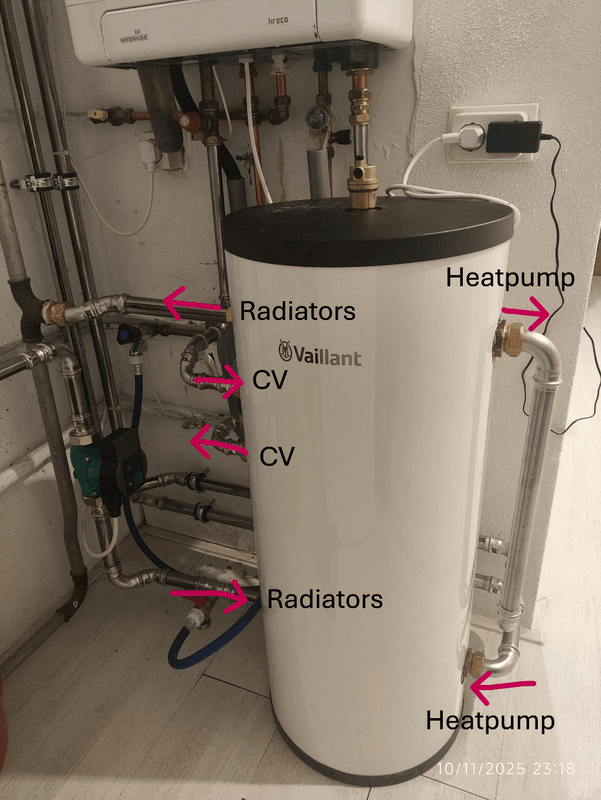

Hallo allemaal,
Onlangs heeft www.mijnenergiewens.nl
bij mij een hybride warmtepomp met buffervat geïnstalleerd.
Zo hebben ze het aangesloten — maar volgens mij is het niet juist geïnstalleerd:
Afbeeldingslocatie: https://tweakers.net/i/xny297zNYZ_s_ale8ow4SkYKHUI=/x800/filters:strip_exif()/f/image/LPfiW2z8h5cQ8WkkmRzq8CGT.png?f=fotoalbum_large
Toen ik dit meldde en vroeg om iemand te sturen om de installatie te controleren en eventueel te herstellen, zei de servicemanager dat ze mijn vraag hebben doorgestuurd naar Vaillant en dat ze pas reageren zodra ze daar antwoord op krijgen.
Naar mijn idee is een installatie óf goed, óf fout gedaan — het verbaast me dat een energiebedrijf blijkbaar niet weet hoe een buffervat aangesloten moet worden en daarvoor Vaillant moet raadplegen.
Wat vinden jullie hiervan?

Met "CV" bedoel je gasketel neem ik aan?
Wat is er volgens jou niet correct aan?

waarom zou dit niet juist ingebouwd zijn?
Heb je specs van het vat: zoals ik het nu zie heb je een vat met een dubbele spiraal
1 grote voor de WP (logisch ivm lagere temp die de WP maakt en daarom meer oppervlakte nodig)
1 kleine spiraal voor CV (hoge temp dus kleins spiraal)
1 buffer voor je radiatoren met een pomp (het is goed dat die tegenstrooms zit) echter is het minder logisch dat de pomp het vat inpompt en niet eruit trekt (echter gesloten systeem dus zou niet uit maken)
Dus ik denk dat je die zaken boven water :+ moet toveren

timovd schreef op woensdag 12 november 2025 @ 16:17:
Ja, ik bedoel een gasketel. Het is een hybride opstelling.
Het warme water van de warmtepomp komt de buffertank binnen aan de rechteronderkant, en de retour gaat terug via de rechterbovenkant.
Volgens mij zou dat juist andersom moeten zijn.

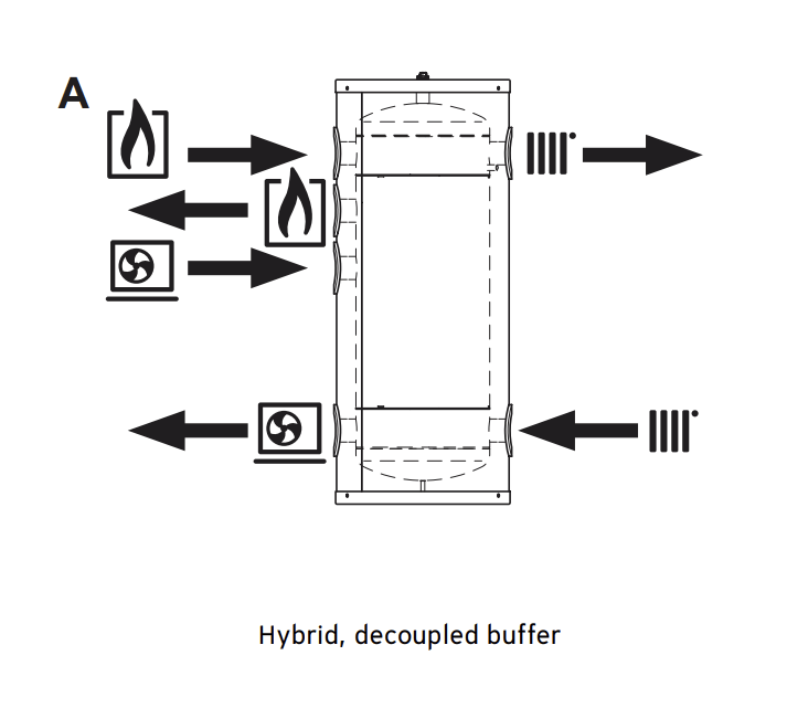

Het is een Vaillant VP RW 45/2 B.
Hier is het schema uit de handleiding van Vaillant:
Afbeeldingslocatie: https://tweakers.net/i/zQNgZr4vnNCNHw0LUTiaU-ggl9A=/fit-in/4000x4000/filters:no_upscale():strip_exif()/f/image/maF3Xju8Yu0seSimWDNUrzBJ.png?f=user_large
Ik denk niet dat deze opslagtank enige soort spoelen aan de binnenkant heeft.

Als ik naar de documentatie kijk is het 1 groot vat met 2 scheidings platen erin maar die zijn open.
Je linkt nu de "A" variant aansluiting en ze hebben hem als "B" aangesloten.
Hierdoor is je "hoofdstroom" op op de WP, want WP naar verwarming zit bijna kortgesloten.
De CV doet dan het middelste gedeelte warm stoken. Enige vraag is dan hoe de regelingen van zowel de WP als de CV op elkaar zijn neergezet en dan met name bij welke temp ze aan/uit gaan.
Vooralsnog zie ik dit niet als fout. In de "A" opstelling gaat je water eerst over de WP en boost de CV (die al voorverwarmd is door de WP) het water
In de B opstelling is de WP primair over je loop en als die niet de gewenste temperatuur haalt springt de CVketel bij. Enige vraag hoe ze op elkaar reageren.. Maar het blijft een openvat dus zal deze altijd vermengen.

fifthelement schreef op woensdag 12 november 2025 @ 16:12:
Hallo allemaal,
Weet je zeker dat je de “pijltjes” waarbij staat heatpump goed hebt gezet qua stromingsrichting?
Want als je die net omdraait is die helemaal goed.

Lijkt wel anders aangesloten dan het schema, maar ik vraag me af welke kant je “externe pomp” stroomt?
Vaak haalt deze het water uit het vat inplaats van in het vat.

Ik ben het er mee eens dat er niets van klopt als we de foto met het schema vergelijken.
Niet alleen zit een zijde van de warmtepomp op de verkeerde plek aangesloten, maar bovenal stroomt deze de verkeerde kant op. Die moet water dicht bij de retour van de radiatoren aanzuigen, want daar is het water het koudste en dus is de capaciteit en rendement van de warmtepomp het hoogste.
Ook als de stromingsrichting op de foto's verkeerd staat ingetekend, is het nog steeds niet goed, maar alleen een probleem als warmtepomp en gasketel tegelijk zouden werken.
Het lijkt me dat een installateur conform voorschriften van de fabrikant moeten werken, tenzij ze een hele goede uitleg hebben waarom daarvan wordt afgeweken.
Veel ervaring hebben ze niet, want het lijkt een zonnepanelenboer (volgens Kamer Van Koophandel in 2022 opgericht met als omschrijving "Installatie van zonnepanelen voor de productie van elektriciteit") die blijkbaar is geswitched naar de volgende sector waar geld te verdienen valt.
De pomp voor de radiatoren zit in een gesloten kringloop. Dus het maakt niet uit of die aan het begin of einde van de kringloop zit.

Hallo allemaal,
Bedankt voor alle reacties.
Allereerst wil ik vermelden dat de gasketel het back-upsysteem is, dus deze zal niet actief draaien en het middelste gedeelte van de buffertank verwarmen.
Hij wordt alleen ingeschakeld als de warmtepomp buiten werking is of de belasting niet aankan.
Technician- schreef op woensdag 12 november 2025 @ 17:57:
Ik heb beide buizen aangeraakt en de buis die op de bodem van het buffervat is aangesloten, was heter. Dat zou dus de uitvoer van de warmtepomp naar de watertank moeten zijn.

fifthelement schreef op dinsdag 18 november 2025 @ 13:14:
Hallo allemaal,
Dan heb je toch gelijk dat het niet goed is.
De warme moet boven, denk dat ze buiten per ongeluk de slangen hebben verdraaid.
In de Vaillant buffervaten zitten schotten die juist menging een beetje voorkomen.
