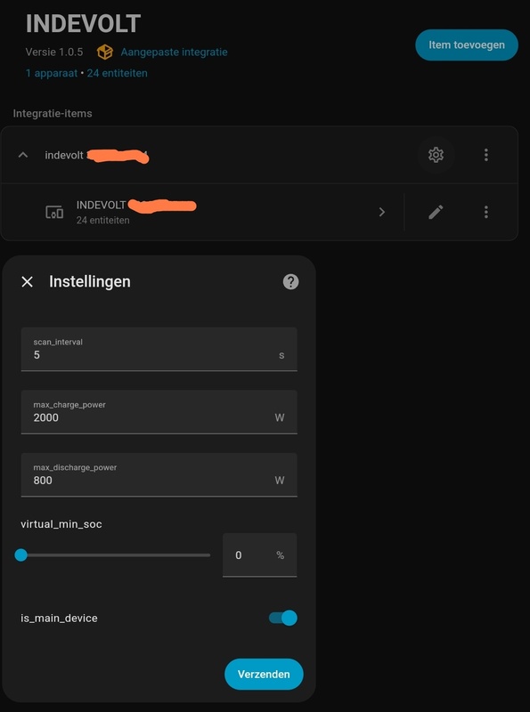

Je kunt met deze aan de slag. Mijn set is onderweg en dan ga ik deze zelf ook installeren.
https://github.com/Speedy...stant-indevolt/tree/1.0.5

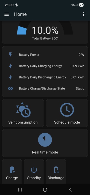

Mijn batterij was 10% voordat we de nacht ingingen. Met de grote verschillen vandaag verwacht je toch dat hij dan de hele nacht gaat laden om overdag te proviteren? Of is dat te makkelijk gedacht 😅 Ik zie dat het systeem maar een uurtje geladen heeft vannacht tot 01:00 uur.
Afbeeldingslocatie: https://tweakers.net/i/2yAellemL2A8xSqEXCpHHCwiZ6c=/x800/filters:strip_icc():strip_exif()/f/image/eCmxMviYwxWifvBVuh2PGdsM.jpg?f=fotoalbum_large

Het lijkt er idd op aan de groene en rode strepen te zien dat ie voor max 2 uur ontladen gaat. Heb je hoog en laag tarief té strak ingesteld?

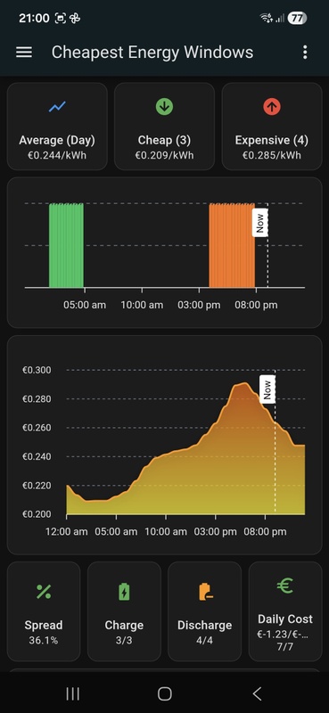

Ik stuur mijn accu's daarom bewust met Home Assistant icm Nord Pool en Cheapest Hours integraties aan. Zijn nu 100% vol, draaien NOM en gaan vanavond automatisch in de 5 duurste uren ontladen:
Afbeeldingslocatie: https://tweakers.net/i/4h4I7NKXau2DSg7t57pVmkMj-tY=/fit-in/4000x4000/filters:no_upscale():strip_exif()/f/image/yLJWynO8dNRU2IIHUiry4uBr.png?f=user_large
Heb bij heel veel merken gezien en ervaren dat ze dit gewoon nog niet goed voor elkaar hebben, of het schema wel goed aanmaken maar in de praktijk daarvan afwijken, of te vroeg beginnen met terugleveren en daardoor al leeg zijn tijdens de echt dure uren.
Daarom is een local API met schrijfoptie echt het beste dat je kunt kiezen, dan heb je volledige controle en ben je niet afhankelijk van software van de producent.

Hey Taro, dat ziet er heel slim uit! Is dit iets wat je met de Indevolt accu's doet? Dit wil ik ook graag maken, en ben benieuwd hoe je dat doet. Als je iets meer zou willen omschrijven, of me in de juiste richting kan sturen, ben ik daarvoor dankbaar!
Zelf merk ik ook de inconsistenties bij Indevolt's 'smart' programma vrijwel dagelijks. Hieronder een moment dat het prijsverschil veel groter is dan 8 cent, en desondanks de accu maar tot 66% volgeladen is. Hier is het prijsverschil zo groot dat ik dit gedrag nog niet helemaal kan verklaren. Eerder was het prijsverschil op dagen zo rond de 10-11 cent, en dacht ik nog dat er iets met terugleverkosten oid te maken had, maar met dit prijsverschil vind ik het onlogisch.
Dus, meer controle is meer beter! :)
Afbeeldingslocatie: https://tweakers.net/i/CSgAsWdkGE-PScS4xr7xFU38Ots=/x800/filters:strip_exif()/f/image/AJhDxEUvzdHXFIgB9PON8VPy.png?f=fotoalbum_large
Afbeeldingslocatie: https://tweakers.net/i/X9RkujNouBqkrI4-Qi7rCki-KL8=/x800/filters:strip_exif()/f/image/sreAY1Xz30chToidudZrw84j.png?f=fotoalbum_large

In mijn situatie met 3x Zendure 2400AC omvormers. Maar als ik de Home Assistant ontwikkelingen bij Indevolt zo zie moet dat spoedig daarmee ook wel mogelijk zijn.
Wat ik kortweg doe:
Trigger: Zonneplan tarief wijziging per uur
Check: Boolean accuaansturing aan & Boolean strategievasthouden uit
Dan:
Check op Cheapest Hours -> X duurste uren op de dag: True
-> Boven 35 ct/kWh: Max vermogen ontladen
-> Onder 35 ct/kWh: Iets minder vermogen ontladen
Anders: Check op Cheapest Hours -> X goedkoopste uren op de dag: True
-> Max vermogen laden
Anders, in Lente/zomer: Prijs onder de 20 ct/kWh, maar niet de goedkoopste uren van de dag
-> Slim laden (Alleen overschot, maar niet ontladen bij import ivm laag tarief)
Anders, in Lente/zomer: Prijs boven de 20 ct/kWh, maar niet de duurste uren van de dag
-> Slim ontladen (Overschot terugleveren, maar niet laden bij export ivm hoog dynamisch tarief)
Anders, in Herfst/winter: NOM, mits NOM Boolean aanstaat. En dus niet slim laden en slim ontladen, aangezien er maar weinig PV opbrengst is wil ik dat allemaal opslaan.
Anders: Off.
En dan heb ik nog een toggle voor het wel/niet laden van de EV's uit de thuisaccu:
Afbeeldingslocatie: https://tweakers.net/i/OQHYkhp5ogMIkiztkISDVy6zdtA=/fit-in/4000x4000/filters:no_upscale():strip_exif()/f/image/svF3rJ6GpPwhOWxlbqylcYvR.png?f=user_large
En dit alles via een local API, rechtstreeks op de devices, zonder cloud/internetvereiste.
Heb hiervoor een "fake meter", die de waarde van een P1-meter pakt, maar daar bijv. de waarde van de laadpaal, koffiezetapparaat, etc. afhaalt. En de gemanipuleerde waarde gebruik ik als input voor de Automatisering hierboven. Dus de piek van het koffiezetapparaat of een Quooker wordt genegeerd. En ook het laden van de auto wordt genegeerd voor bijv. NOM als ik dat vinkje uit heb staan.
De laadpaal schakel ik ook automatisch: Als de accu's op manueel ontladen staan, dan gaat de laadpaal van Eco+ stand naar Stop, anders zou die dat als teruglevering zien en de auto ermee gaan laden. Schakelen de accu's weer naar een andere stand, dan gaat de laadpaal weer naar Eco+ + tijdschema op basis van lage dynamische tarieven.
Ik ben al helemaal klaar voor het einde van de salderingsregeling :)

Hi,
Ik heb sinds vorige week ook een Powerflex met 12kwh. De slimme modus vond ik beetje tegenvallen deze week. Als je een automatisch prijsverschil ingaf pakte hij dit maar voor 2uur. Sinds afgelopen vrijdag kun je ook de duur instellen maar helaas is dit een voorwaarde. Dus als je bijv max 4 uur aangeeft dan begint het als er ook echt voor 4u bijv 8 cent prijsverschil is. Dus ik merk dat deze automation voor mij niet werkt.
Daarom laatste dagen in home automation gaan stoeien met de integraties van Speedy2524 en Xirt (dank voor de effort die je er in stopt). Het is me gelukt om via ha de batterij aan te sturen, maar zoals Arnold79 al opmerkt: max 1200w laden ipv max 2400w die via de indevolt app wel lukt. Dat is helaas niet zoals ik zou willen dus hopelijk komt hier snel meer duidelijkheid over.
Mijn indevolt dashbord:
Afbeeldingslocatie: https://tweakers.net/i/IANAqQTKg2K_H1ibsqTpAGQmwww=/x800/filters:strip_icc():strip_exif()/f/image/LPGP2ny66spDJSkASP6ZNbSx.jpg?f=fotoalbum_large
Wat me nu gelukkig wel lukt is het gebruiken van de cheap energy windows integratie. Die stuurt nu rechtsreeks de Powerflex via ha aan en heeft niet de nadelen van de ingebouwde Indevolt aansturing! Heel fijn.
Afbeeldingslocatie: https://tweakers.net/i/sk-Q36jNovPzETr5ce0LN6jJNh8=/x800/filters:strip_icc():strip_exif()/f/image/HdBjM3zfZaKkiOWy7tOpMXfN.jpg?f=fotoalbum_large

Ziet er goed uit! In de instellingen van de integratie van Speedy2524 versie 1.0.5 kan je de laadsnelheid verhogen tot 2000W. Ik heb een Powerflex met 4 kWh.
Afbeeldingslocatie: https://tweakers.net/i/QpqJYQq_gTtSmOOqlEmwVl5TWdU=/x800/filters:strip_icc():strip_exif()/f/image/0u8IRa2udqVEpKEhMCgS5nMQ.jpg?f=fotoalbum_large
  • Ro_Bo
  • Registratie: Januari 2026
  • Laatst online: 01-11 16:08
Ah. Die had ik gemist! Thnx. Zo even testen.
Yes. Dit lijkt te werken. Nog geen 2400 maar wel 2000w.

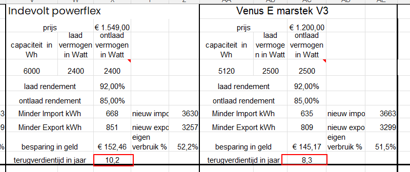

  • Cryptogast
  • Registratie: April 2020
  • Laatst online: 28-09 22:20
Martijnvdb schreef op vrijdag 9 januari 2026 @ 11:31:
Weer een stap verder (technisch). nu zit ik alleen nog financieel...
Ik heb een spreadsheet gemaakt om dat uit te rekenen
Een berekening van de terugverdientijd op basis van besparing die bereikt kan worden. NOM, Nul op de meter handelingen. Dus geen handel op onbalansmarkt geen handel op basis van in/verkoopprijs.
Uitgangspunten zijn:
⦁ P1 import en export data per kwartier over het jaar 2025 van mijn huis.
⦁ Totale energieverbruik van het huis bedroeg in 2025 ruim 6999kWh (WP, EV, geen gas)
⦁ Opwek zonne-energie 6809kWh, eigen verbruik zonne-energie (zonder batterij) 2702kWh
⦁ Besparing op basis van de dynamische prijzen van dat kwartier.
⦁ De capaciteit van de batterij en maximale laad- en ontlaadvermogen wordt verrekend
⦁ Er wordt rekening gehouden met aparte laad en ontlaad rendementen van de batterij
⦁ De salderingsregeling is afgeschaft.
⦁ De besparing wordt gevormd door verminderde import verlaagd met de verminderde export
https://docs.google.com/s...Wgs-ItdY/edit?usp=sharing

  • Martijnvdb
  • Registratie: Februari 2022
  • Laatst online: 20:34
Cryptogast schreef op zondag 11 januari 2026 @ 13:11:
Wauw, ga ik mij eens in verdiepen, dankjewel!!!
