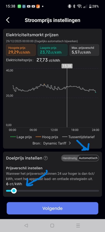

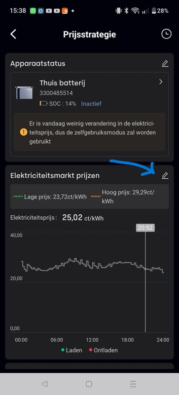

wat je wilt is zeker mogelijk. Je kunt de batterij zo instellen dat hij primair inzet op 'nul op de meter' (eigen gebruik maximaliseren) en daarnaast slim handelt op basis van dynamische energieprijzen.
1. Ga naar het tabblad 'Slim'. Zoals je op mijn eerste foto kunt zien, vind je onderaan in de app het tabblad 'Slim'.
2. Klik in het 'Slim'-scherm op de optie 'Prijsstrategie'. In het volgende scherm zie je een overzicht van de marktprijzen. Klik hier op het potlood-icoontje (bewerken) naast 'Elektriciteitsmarkt prijzen' om de instellingen te openen, zoals aangegeven met de pijl op mijn tweede foto.
3. Je komt nu in het scherm 'Stroomprijs instellingen'. Hier kun je het volgende doen (zie mijn derde foto):
o Zet de schakelaar bij 'Doelprijs instellen' op 'Automatisch'.
o Stel vervolgens met de schuifbalk het gewenste 'Prijsverschil' in. In mijn voorbeeld staat dit op 6 ct/kWh. Dit betekent dat het systeem pas gaat laden om later te ontladen als het verschil tussen de goedkoopste en duurste uren minimaal 6 cent is.
batterij gaat laden als het ingestelde prijsverschil (bijv. die 6 cent) ook daadwerkelijk wordt behaald. Is het prijsverschil die dag kleiner? Dan zie je in de app de melding dat er weinig prijsverandering is en dat de batterij automatisch de zelfgebruiksmodus (nul op de meter) blijft gebruiken

patrick_199 schreef op maandag 29 december 2025 @ 16:25:
Wat ik er van begrijp gaat ie dan handelen als het prijsverschil groter is dan 6 ct. Dat is mijn doel niet, ik wil alleen laden in de goedkoopste uren en nul op de meter in duurdere uren (in de wintertijd). Of snap ik het niet goed.

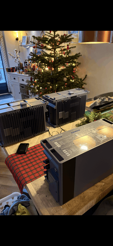

Vandaag de set binnengekregen, ga de komende tijd alles uitvogelen met instellingen en later aansluiten op aparte groep voor vol vermogen.

  • Noord27
  • Laatst online: 23:14
Mooi die semi industriële uitstraling. 🫡
@nemmiesis29 bewust voor 6kW gekozen?
[ Voor 32% gewijzigd door Noord27 op 30-12-2025 11:09 ]

  • nemmiesis29
  • Laatst online: 08-11 16:25
Noord27 schreef op dinsdag 30 december 2025 @ 11:03:
Ja wel bewust 6kW,maar niet voor mijn evt verbruik maar meer wat ik aan budget in gedachten had en wat ik er nu voor uit wilde geven. Is ook nu meer een hobbydingetje. :)
En wilde niet te laag maar ook niet te hoog beginnen.Kan ook nog makkelijk uitbreiden evt.
Heb wel de hybride gekocht om evt nog in de toekomst rechtstreeks zonnepanelen in te pluggen of als er nood is een aantal van mijn bestaande panelen er op aan te sluiten.
  • sysiwan
  • Laatst online: 07-11 09:38
nemmiesis29 schreef op dinsdag 30 december 2025 @ 10:58:
Ik twijfel ook nog of ik begin met 2 extra packs (ook ivm dan de volle 2400kWh ontlading).
Aangeschaft via Thuisbatterij.nl?
Wat is de hoogte incl. pootjes van alle 3 op elkaar?
Ja zijn de enige die deze verkopen.
Wat is de hoogte incl. pootjes van alle 3 op elkaar? Ongeveer 80 cm

Ga naar ‘Apparaat’, klik op je batterij, tik rechtsboven op het tandwiel, ga naar ‘Vermogensinstelling’ en zet maximale netto-invoer op nul. kijk of dat gaat helpen
Afbeeldingslocatie: https://tweakers.net/i/FO9xXT2BYBO8Ketd6E0dTIvWxQQ=/x800/filters:strip_icc():strip_exif()/f/image/67ajL0JoSmPcB2Yc2wsZh4Sv.jpg?f=fotoalbum_large
  • JC-Denton
  • Laatst online: 06-11 19:44
patrick_199 schreef op dinsdag 30 december 2025 @ 16:35:
Die moet juist aan, het is de solidflex eco en moet dus laden over het stopcontact. Nettolading zo hoog mogelijk, hij laadt immers toch alleen maar bij overschot. Zet je dit uit of op 0 dan gaat ie niet meer laden. De data die je ziet van Solarman loopt wel iets achter, als je direct op de meterkast kijkt zou ie hem zo dichtbij 0 moeten houden.

kijk bij Energiemodus of deze op "eigen gebruik voorrang" staat en dan kijken verder bij instellingen of “meter“ geselecteerd is.
Je zult zien dat er tijdens het ontladen altijd een heel klein beetje stroom naar het net gaat, maar dat is verwaarloosbaar.
