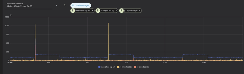

Mediacj schreef op vrijdag 12 december 2025 @ 20:35:
Ik heb dat tijdens onze testperiode ook al aangegeven bij Indevolt, maar toen leken ze niet erg overtuigd dat het daadwerkelijk beter kon.
Wel is het zo dat je hier alleen in de winter last van hebt, omdat hij dan redelijk vaak in stand-by staat. In de zomer en in het voor- en najaar is hij veel actiever. Verder kun je hem in de winter ook helemaal uitzetten; dan bleef alles stabiel.
Mijn PowerFlex 2000 eco met 2 extra batterijmodules heeft een continu eigen verbruik van gemiddeld 23W. Dat vind ik erg hoog. In de zomer zal het minder opvallen, maar het verlies is wel altijd aanwezig. Op jaarbasis dus zo'n 200 kWh. Dit verlies is nog niet meegenomen in de RTE als je naar de laad/ontlaad data kijkt in de app. Ik hoop dat Indevolt via een software update het eigen verbruik nog wat kan verminderen.
Afbeeldingslocatie: https://tweakers.net/i/eDx-61oqo3FAwcSXdNcxvgRChWE=/800x/filters:strip_exif()/f/image/99RpBlyjm6KCKH5VTf1w8dgh.png?f=fotoalbum_large

Ok, wel degelijk iets om mee te nemen in de vergelijking en keuze die je maakt. Vindt het alleen niet overal terug in de reviews.

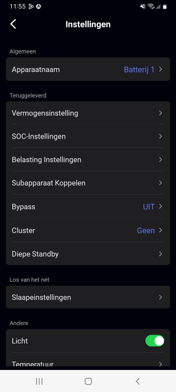

In de FAQ op de website van Indevolt staat het volgende:
Ga naar de instellingenpagina, zoek de bypass-functie en deactiveer deze. Ga vervolgens terug naar de instellingenpagina, activeer de diepe standby-modus en stel deze in op Actief gedurende 24 uur.
Het hoge standby verbruik lijkt hiermee opgelost. Ik zal het de komende dagen monitoren.

Ik heb het sinds gisteren inderdaad zo ingeregeld: bypass uit en in deep stand-by. Het lijkt er op dat hij inderdaad nu minder verbruikt. De buitenkant van de batterij wordt ook niet meer standaard warm. Ik gok dat de omvormer nu gewoon uit staat. Wat er in de deep stand-by state overigens niet lijkt te gebeuren is load balancing tussen batterij modules. Sinds gisteren 16:00 is hij voor de batterij van de module met de omvormer er in van 61% naar 56% teruggelopen, wat neer komt op ~6w continu gebruik. Andere twee module zijn echter nog gewoon 61%.
Al met al denk ik dat deze modus in de winter een redelijke opties is. In de lente zet ik hem denk ik alleen eind van de nacht en begin ochtend in de deep stand-by.

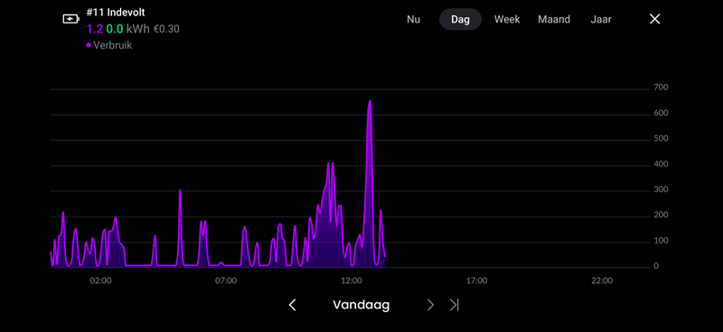

Hier draaien nu een paar dagen 2 setjes powerflex 2000 (in een cluster). Ik heb ze vanmorgen beiden ook eens ingesteld op deep-stand by state zoals aangegeven door Indevolt, en ik heb ze op de modus Self-consumed Prioritized staan. Ze laden ook keurig op toen vanmiddag het zonnetje er net een tijdje doorheen prikte.
Ik kan ze ook nog gewoon bereiken via de app, en merk er in gebruik eigenlijk niets anders aan in deze modus. Anders dan dat het wat minder eigenverbruik op zou leveren.

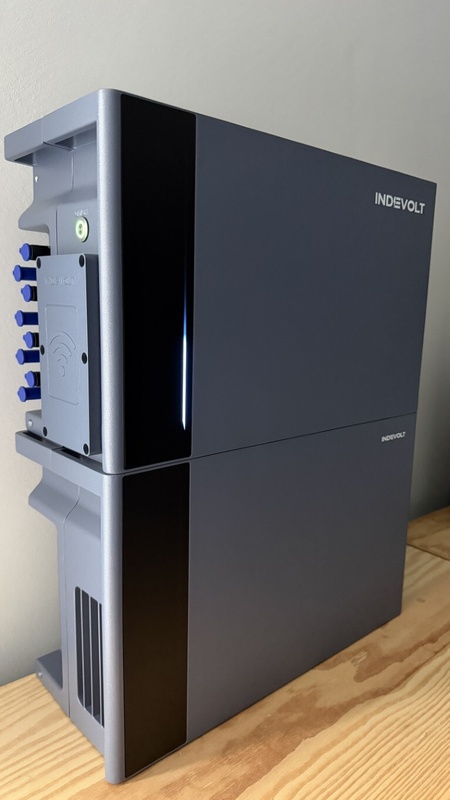

Deze is vandaag binnen gekomen bij ons voor een review: De Powerflex 2000 (AC batterij). Deze gaan we deze week testen. Kijken wat de verschillen zijn tov de SolidFlex enz.
Afbeeldingslocatie: https://tweakers.net/i/gW0PoRsbJRrLfflLJB2WbJMs88Y=/800x/filters:strip_icc():strip_exif()/f/image/XSUv6XM7E6vt8AAZdgXEfcNj.jpg?f=fotoalbum_large

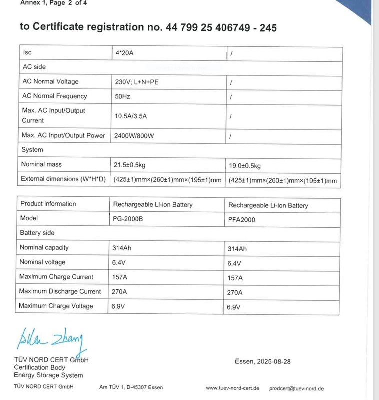

Veel onduidelijkheid inderdaad. Volgens de gegevens is de Powerflex geen LiFePO4 maar LiFePO.
LiFePO heeft na 3000 cycli schinbaar 80% verloren van zijn vermogen, maar hoe het werkelijk zit, geen idee.
Ook heb ik nog nergens een plugin batterij kunnen vinden, waarbij het mogelijk is om bij te springen, als er apparaten of een apparaat meer dan 2500 watt verbruikt, om zo het capaciteitstarief te kunnen ontduiken.
Bij Zendure bestaat er wel peak shaving, maar daar gebeurd er dan iets, wat helemaal niet de bedoeling is.. andere apparaten uitzetten, wat natuurlijk nergens op slaat. Op slimme manieren, maken ze de klanten een hoop wijs en je zit zo met het verkeerde spul.

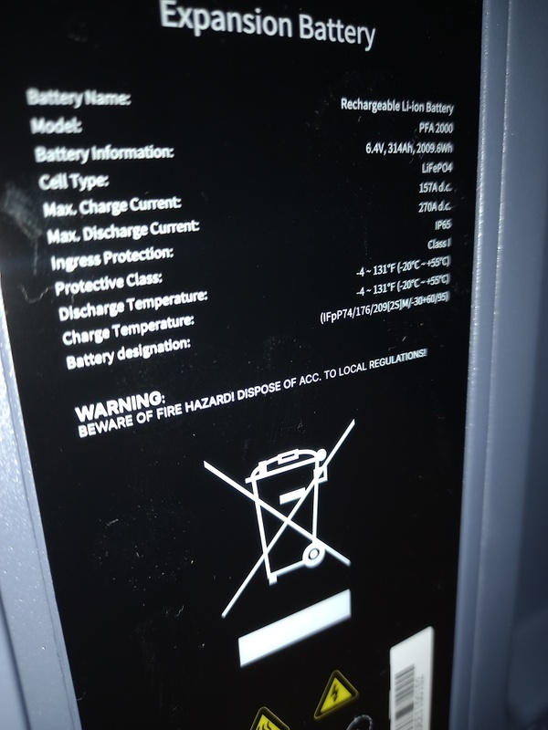

In de gebruiksaanwijzing staat toch duidelijk iets anders.
Afbeeldingslocatie: https://tweakers.net/i/8XLUngwmkJitVWwDxgzU0uA2cfU=/800x/filters:strip_icc():strip_exif()/f/image/lrbLpGnMMWMsi8RVpmxitdHR.jpg?f=fotoalbum_large

Dat LiFePO staat op in de publiekelijke gebruiksaanwijzing, te downloaden op de site.
Ook de losse batterijen geven enkel de woorden Li-ion Battery aan in de certificaten, wat de goedkopere variant is. Bij de Solidflex vliegen wel de woorden LiFePO4 om je oren, maar bij de Powerflex is het stil.. Verder lees elders ik dat er tegenwoordig enorm veel fake LiFePO4 op de markt is, wat je alleen kan testen met speciale apparatuur. Maar dat mag iemand anders verder uitzoeken. Als het maar niet het bekende Duitse gesjoemel is, gezien het feit, waarom er überhaupt een Powerflex is uitgebracht.

Ik heb hier 6kWh aan Powerflex staan, dit staat op de achterzijde. Kun je je verdachtmaking onderbouwen met feiten? Afbeeldingslocatie: https://tweakers.net/i/0DpDrBsWSH-dKEMhzg96u2fkdOQ=/x800/filters:strip_icc():strip_exif()/f/image/jPefDHzXI59pN6StiMEfv8s0.jpg?f=fotoalbum_large

Aardig kort door de bocht, en ik lees nogal wat aannames. Zoals de foto hierboven al aangeeft, op mijn Powerflex staat hetzelfde qua accu technologie.

  • Registratie: December 2025
  • Laatst online: 28-10 18:10
Dat is niet kort door de bocht, dat is gewoon een vraag van wat is het nu en waarom.
Ben blijkbaar de enige die eerst grondig onderzoek doet, voordat we iets kopen.
Iedereen ziet toch ook dat op de hoofdpagina niks staat bij de Powerflex en wel bij alle andere types en dan is het heel normaal om af te vragen waarom dat zo is.. Een sticker op een product wat je uiteindelijk thuis krijgt, zegt me minder dan officiële documentatie. En als dat dan foutjes zijn of ik moet het zo niet zien, des te beter.Afbeeldingslocatie: https://tweakers.net/i/TiMr7GZVqBld6QZG8RE9knQT7Zc=/x800/filters:strip_icc():strip_exif()/f/image/T5rYC9CRvLljpVBSpHpFnbRl.jpg?f=fotoalbum_large
Afbeeldingslocatie: https://tweakers.net/i/-aAq5rOahWVOuOg3CT8R1o-qZ_M=/x800/filters:strip_icc():strip_exif()/f/image/6k6hnQOWI5yhGsud7PuSY1tN.jpg?f=fotoalbum_large

  • BastiaanJ
  • Laatst online: 23:32
Ik ben het standby aan het monitoren met de deep standby functie ingeschakeld.
Het klopt dat de batterij in standby 0W verbruikt, maar toch loopt de SOC wel langzaam terug.
Ik zie dat ongeveer elke 12 uur de batterij kortstondig wordt opgeladen met vol vermogen om de SOC weer op ingestelde niveau te krijgen. Elke keer ongeveer 0,13 kWh. Dat komt neer op een gemiddeld standby verbruik rond de 11 W. Niet heel slecht, maar ook niet heel goed.
Ik meet dit met de energiemeting uit de batterij zelf. Ik weet niet of deze heel nauwkeurig is en voor of na de omvormer meet. Een echt goede meting zou je met een externe meter aan de AC kant moeten meten.
Afbeeldingslocatie: https://tweakers.net/i/EMVvcGcoHYuVEjNvcpt53m5T8vQ=/fit-in/4000x4000/filters:no_upscale():strip_exif()/f/image/3cWMVNBM3DXgw0q4a285lRGO.png?f=user_large
  • Maartenverho
  • Registratie: Oktober 2018
  • Laatst online: 05-11 20:24
BastiaanJ schreef op zaterdag 20 december 2025 @ 11:09:
Ik zie dat ongeveer elke 12 uur de batterij kortstondig wordt opgeladen met vol vermogen om de SOC weer op ingestelde niveau te krijgen. Elke keer ongeveer 0,13 kWh. Dat komt neer op een gemiddeld standby verbruik rond de 11 W. Niet heel slecht, maar ook niet.
Ik zie inderdaad ook iets minder dan 11w verbruik in stand-by op basis van de SOC afname die er is over langere tijd. Ik vindt het tot nu toe wel erg moeilijk om deze getallen met andere merken te vergelijken. Het hangt er namelijk heel erg van af hoe het stand-by verbruik gedefinieerd is (gaat het om continu stroom afname van het net, verbruik van stroom uit de batterij, met omvormer aan of uit, etc..).
Een verbruik van 0w kan natuurlijk in ieder geval niet. Er moet immers altijd iets blijven draaien om netwerk connectie en batterij management te in gang te houden…
  • Taro
Taro
Heb de PowerFlex 2000 Hybride een tijdje in gebruik en de review inmiddels gepubliceerd. Interessant product, de juiste energiemodi, compact en praktisch.
Afbeeldingslocatie: https://tweakers.net/i/vV5nZv5OMujxScdYp2O7sjPyZu8=/x800/filters:strip_icc():strip_exif()/f/image/v13lWK6SlKpewWwnZ1iLqFIC.jpg?f=fotoalbum_large
Wat mij daarbij wel opviel is dat het stand-by verbruik nogal wisselvallig is, herkennen anderen dit vanuit andere Indevolt producten? Het is niet alleen stand-by verbruik, maar hij laadt hiermee ook steeds iets verder op :)
Afbeeldingslocatie: https://tweakers.net/i/o1T6577aD0ZXqBx4Eo2OSaAcxWs=/800x/filters:strip_exif()/f/image/EOa5lJxNUvJh6SuqsghAqIOV.png?f=fotoalbum_large
  • Taro
Taro
Paulo123 schreef op dinsdag 16 december 2025 @ 18:30:
Op de behuizing van de PowerFlex 2000 staat dat het LiFePO4 betreft.
Ik heb alle Zendure producten getest, maar peakshaving ben ik nog niet tegengekomen? Of bedoel je de basislastmode? Die is vooral bedoeld voor huishoudens die geen P1-meter of CT-meter in gebruik hebben, al kan je daar inderdaad ook peakshaving mee bereiken.

Bedankt! Ik moet de review nog lezen, ik neem aan dat je dat ook hebt beschreven. Inmiddels gelezen, zoals ik begrijp zijn dit dan de schermen met de juiste instelling om het stand by verbruik te minimaliseren. Afbeeldingslocatie: https://tweakers.net/i/fLuauELaU8Mi7bEFcq2aQnXCcc4=/x800/filters:strip_icc():strip_exif()/f/image/E50Hsux8uptOVRNQ9LKALc6G.jpg?f=fotoalbum_large
Afbeeldingslocatie: https://tweakers.net/i/aUNcGk1aGyZiBN_g9SUgxDHsYa8=/x800/filters:strip_icc():strip_exif()/f/image/xKDlapIoddjM6gZBehIc50r3.jpg?f=fotoalbum_large
Afbeeldingslocatie: https://tweakers.net/i/YC9mnFLTt-GyxyakGd6NEHESsB8=/x800/filters:strip_icc():strip_exif()/f/image/W2vlAamMa0LAuXxfhB5Plgof.jpg?f=fotoalbum_large
[ Voor 55% gewijzigd door Jan Workum op 23-12-2025 11:58 ]

Heb inmiddels volgens mij het vreemde standby verbruik kunnen verhelpen: Je kunt bij de Instellingen nog een Belasting instelling doen. Ondanks dat ik met laad-/ontlaadtaken werk, had ik daar nog wel de optie: Meter aanstaan ipv: Aangepast.
Die optie heb ik nu op "aangepast" / 0 Watt staan en ik zie constant netjes 8-9 Watt ipv flinke uitschieters. Blijf het nog wel even monitoren.
