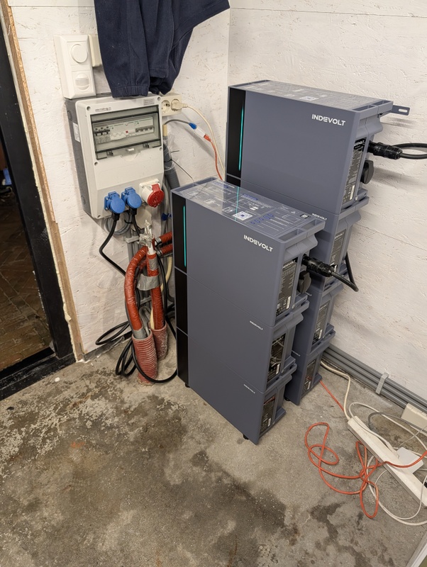

Gisteren een bezorging per pallet. Exact een week na de bestelling bij thuisbatterij.nl. 1 module ontbrak in de levering, vandaag keurig nageleverd.
Twee sets;
Powerflex Hyb met 3 batterijmodules (evt. voor latere extra toevoeging van solar)
Powerflex Eco met 3 batterijmodules
-Beide op een eigen groep in de schuur.
-op de Powerflex Hyb direct koelkast en vriezer aangesloten.
-'diepe slaap' aan
Vandaag met de zon de eerste test met 'NOM', tot nu toe heel onrustig beeld. Hier moet ik echt even induiken.

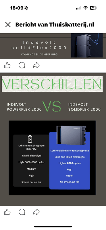

Afbeeldingslocatie: https://tweakers.net/i/wYHQMit0hbO1An_VnqJ7l0d-hz4=/x800/filters:strip_exif()/f/image/y2PeVzWhXckwcJMu7GF3oqdX.png?f=fotoalbum_large
Vind dit vergelijk op de website van thuisbatterij.nl wel wat bijzonder

Arjen34 schreef op woensdag 14 januari 2026 @ 18:47:
Kun je linken naar dit plaatje/vergelijk?

Triest dat thuisbatterij.nl dit goedkope plaatje gebruikt. Buiten dat het knippen en plakken in Word er wel wat knullig uitziet, hebben ze het hier ook ineens over 3000-6000 cycles voor een LFP. Ze doen alsof dit refereert naar de Powerflex maar dit is een standaard verkoop plaatje van Indevolt die op zijn beurt weer praat over 7000 cycles voor de powerflex t.o.v. een "standaard" LFP accu. Daarnaast heeft Thuisbatterij.nl nog steeds de 8000 cycles bij de Powerflex op hun site staan.
Ze zijn ze ook nog eens duurder dan Indevolt zelf met de Solidflex en slaat hun "actie" van de Powerflex nergens op want die krijgt elke maand een andere naam en er verandert niets.
Dit vind ik ook heel bijzonder, dat er bij de powerflex nu ineens 3000-6000 cycli staat. Ik had bij thuisbatterij nog nagevraagd of de 8000 cycli wel kloppen, en hun antwoord was dat het klopt. Op de site van thuisbatterij staat nog gewoon 8000 cycli als je de powerflex aanklikt.

Terwijl op instagram ze wel 8.000 cycli benoemen.
Voelt beetje amateuristisch.Afbeeldingslocatie: https://tweakers.net/i/aXivGQr_af_Q0UT1H-UhwcrmWxk=/x800/filters:strip_icc():strip_exif()/f/image/snV0acHDiAR5f2DLaZzbFBgs.jpg?f=fotoalbum_large

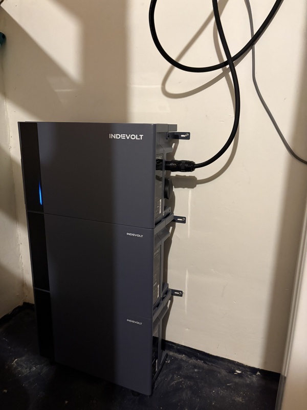

Vandaag de Indevolt PowerFlex 2000 (6kwh totaal) ontvangen en geïnstalleerd. Ik moet zeggen dat het installeren van de app, bijgevoegde P1 meter en het integreren in HA (via https://github.com/INDEVOLT/homeassistant-indevolt) erg eenvoudig was. NOM functioneerde goed, weinig zon maar de 60% die bij levering in de accu's zat leek goed NOM te houden. So far, erg tevreden.
Plekje in de kelder;
Afbeeldingslocatie: https://tweakers.net/i/ibgHm6GjThUIAWE6zD7FRR8Xih4=/x800/filters:strip_icc():strip_exif()/f/image/RGvC1OMu1fQ3BtjEBBK6qwPv.jpg?f=fotoalbum_large

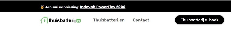

Ik vraag me toch af waar het verschil in die cyles in zit. Daar moet een Indevolt NL en/of thuisbatterij als partner antwoord op kunnen geven?
Overigens staat op de site van thuisbatterij dat er een januari aanbieding is.
Die kan ik echter niet ontdekken op de site.Afbeeldingslocatie: https://tweakers.net/i/ZVr7l1OnsqqE0txF1PfNLTJTqJA=/800x/filters:strip_icc():strip_exif()/f/image/6LHSF4MFNG5i4Zr6EXIGcNpC.jpg?f=fotoalbum_large
Gefeliciteerd.

sysiwan schreef op vrijdag 16 januari 2026 @ 09:15:
Gefeliciteerd.
Hoe hoog is je torentje in cms?
81cm vanaf de grond, dus incl stelpootjes

eppo16 schreef op vrijdag 16 januari 2026 @ 06:53:
Die kan ik echter niet ontdekken op de site.[Afbeelding]
Is er ook niet. Eerst was het een black friday deal toen een kerstaanbieding, eindejaars aanbieding en nu weer de januari aanbieding. De prijs is altijd hetzelfde gebleven en als je ze belt dan garanderen ze dat je ook na de "aanbieding" de accu voor deze prijs krijgt.

Ik heb een 3 fase zonnepaneelsysteem en op dit systeem zijn 2 Sessy batterijen aangesloten. Nu heb ik sinds 2 weken ook een Powerflex 2000, deze heb ik nu nog via de stekker in het stopcontact. Heb in mijn zonnepaneelsysteem nog 1 fase waar geen batterij op is aangesloten en overweeg om op deze fase de Powerflex op aan te sluiten. De Powerflex sluit ik dan aan op de Sessy die het dichtst bij de werkschakelaar is aangesloten.
Afbeeldingslocatie: https://tweakers.net/i/H2j_VM_MWJ6-3-_e0z01_gRGhEM=/x800/filters:strip_icc():strip_exif()/f/image/qUeIWGOIw5Mg6AyAuyutAdJZ.jpg?f=fotoalbum_large
Heb hierover 2 vragen :
- Heeft de kabel van de Powerflex een massieve koperen kern of zijn dit gevlochten draadjes (die steek je niet makkelijk in de Sessy)
- Is wat ik voor ogen heb in jullie ogen mogelijk of zie ik iets over het hoofd?

Arnold79 schreef op zondag 18 januari 2026 @ 13:07:
Je kunt er toch een adereindhuls op doen?
Het grootste voordeel van de Powerflex op deze manier aansluiten is dat ik het ontlaadvermogen hoger kan zetten dan de huidige 800W.
Blijft dit ook binnen de kaders/limieten van de groep en kabel naar de meterkast?
Edit: Zou deze vraag overigens in het Sessy topic stellen als ik jou was, daar zijn ze beter op de hoogte van de do's and don'ts mbt het doorlussen via dat systeem.

Taro schreef op zondag 18 januari 2026 @ 13:11:
Klopt inderdaad ; een massief koperen kern zou alleen wel makkelijk zijn en vroeg me af wat er in de kabel zit voordat ik deze doorknip. ;-)
Top! Zal ik doen, mijn redenatie was dat er ook 3 Sessy's zo kunnen worden aangesloten. Bij mij zijn dat dan alleen 2 Sessy's + 1 Powerflex

Arnold79 schreef op zondag 18 januari 2026 @ 13:17:
Zeker weten doe ik het niet maar meerdere Sessy's "praten" met mekaar middels de app net zoals je een IndeVolt kan clusteren. Als je daar een Powerflex tussen hangt dan ziet deze de andere accu's niet en vraag ik me af of je het systeem niet mogelijk kan overbelasten.
  • Taro
Taro
AquilaXL schreef op zondag 18 januari 2026 @ 19:01:
Of dat ze elkaar dwars gaan zitten omdat ze een andere strategie volgen. Persoonlijk zou ik nooit meerdere merken met elkaar mixen, de kans dat de ene de andere gaat ontladen/opladen is enorm groot.

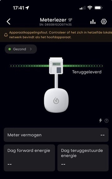

  • EricDi
  • Laatst online: 10-09 12:56
De indevolt app ziet mijn solarman p1 meter. Maar geeft ook aan dat het wifi niet verbonden is. Echter zie ik het apparaat wel delijke op mijn netwerk verschijnen.
Afbeeldingslocatie: https://tweakers.net/i/VQryYYJoC3QKKOQ7QtbH5348XOU=/fit-in/4920x3264/filters:max_bytes(3145728):no_upscale():strip_icc():strip_exif()/f/image/vEx62KAYcxegMLHS8ctvkvzU.jpg?f=user_largeIemand dit ook meegemaakt?
Edit; na een paar uur loste het probleem zichzelf op
[ Voor 6% gewijzigd door EricDi op 20-01-2026 06:40 ]
  • jeweetwel2
  • Registratie: Augustus 2025
  • Laatst online: 19-09 19:55
EricDi schreef op maandag 19 januari 2026 @ 17:43:
[Afbeelding]Iemand dit ook meegemaakt?
Ja , ging ook weer weg na een paar uur

Thuisbatterij heeft de prijzen vandaag iets verhoogd zie ik.
  • Arjen34
  • Registratie: Juni 2022
  • Laatst online: 07-11 19:37
Gijs4 schreef op dinsdag 20 januari 2026 @ 18:22:
Klopt en ze bereiden de volgende verhoging al voor zag ik op facebook.
Dan is het wel jammer dat ze geen concurrentie in Nederland hebben voor de powerflex

Ik twijfel tussen de Indevolt SolidFlex 2000 hybride en de PowerFlex 2000. De eerste met LPF accu de tweede met semi-solid accu. Kan iemand argumenten bedenken om te kiezen voor de PowerFlex die nu € 236,00 meer kost dan de SolidFlex? Is het alleen de brandveiligheid? Overigens hoop ik dat Indevolt in de toekomst samenwerkt met mijn Homey systeem.
  • Ross11
  • Laatst online: 02-11 19:09
Indevolt is nog niet zo lang bezig op de accu markt. Lees niet over gebruikers die problemen hebben met deze accu's en de eventuele garantie afhandeling.
Dit omdat er bij de introductie van de HW accu toch wel de nodige problemen waren.
Vind het wel een leuk setje en de Energienerts waren er ook wel over te spreken, maar !
Is er iets bekend, bij iemand, over problemen/ garantie afhandeling of juist geen problemen, of zijn er gewoon nog niet genoeg in omloop om hier een oordeel over te geven.
Ross
  • johansen
  • Registratie: Maart 2015
JooJoo schreef op dinsdag 20 januari 2026 @ 20:25:
Gezien het prijsverschil ben ik gewoon voor de PowerFlex gegaan. Of die Solidflex nou echt veiliger is en mogelijk meer cycles mee zou kunnen gaan is natuurlijk nog maar afwachten. Het was mij de voor mij +/-700 euro extra iig niet waard! En dan had ik ook nog iets minder kw gehad dan de PowerFlex bovendien :)
