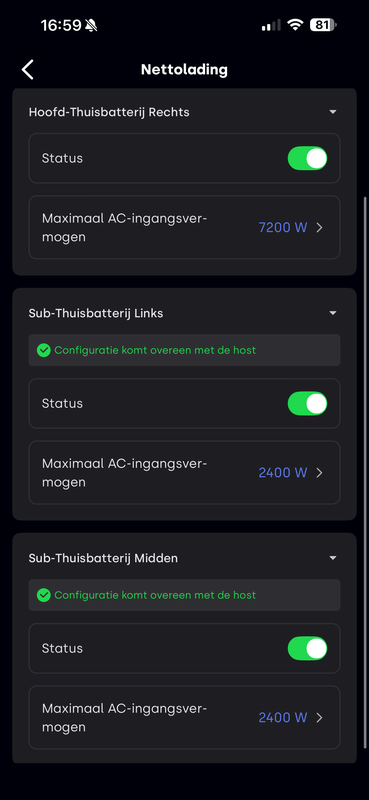

Afbeeldingslocatie: https://tweakers.net/i/syI945d-grm6u6DNjhZNr2z2fP4=/x800/filters:strip_exif()/f/image/wvmZNQRk3ivZDLuoLYgtNlXc.png?f=fotoalbum_large
Afbeeldingslocatie: https://tweakers.net/i/oZ2rXdgC3CEjBloVXa205xMkMVM=/x800/filters:strip_exif()/f/image/4OrBmCnQrVcC7oWXeWx2vGhS.png?f=fotoalbum_large
Afbeeldingslocatie: https://tweakers.net/i/F5xSsFqZ7PRyYHx-zLzMxwRkSYQ=/x800/filters:strip_exif()/f/image/q5T5v8RzzrQUcZP4J0seq2XU.png?f=fotoalbum_large
11445wp Solar | 3 x Indevolt Hybride 8kw | Thermor Aeromax V4 270L | Daikin 3MXM40N - 3MXM52N | 2025 Ford Kuga ST-line X

Thanks!
Zoals @johansen ook al had aangegeven. Ik had echter deze opmerking verkeerd geïnterpreteerd:
In jouw geval zet je de sub op 1500W en de main op 3000W. Mijn ervaring is dat de main hiermee nooit meer dan 1500W gaat laden.
Ik las dit als de "main" zijnde de totale cluster. Ofwel dat hier een bug of iets dergelijks bedoeld werd. Maar logischer is dat hier (dus) gewoon de "main" batterij op zichzelf wordt bedoeld.
@Martijn02 Je mag 's even opnieuw naar je instellingen kijken denk ik *O*
En mij niet meer zo laten schrikken nu ik net 5k neergesmeten heb O-)

BramT schreef op donderdag 16 april 2026 @ 17:31:
Heb ik gedaan, en ik heb de instelling denk ik gevonden. Het was niet de AC feed-in power, maar onder grid charging. Daar kan je de Max van de eerste batterij in het cluster hoger zetten. Hopelijk morgen kijken of het werkt. Bedankt @Wouzziej ! En sorry dat ik je heb laten schrikken :F

Ik heb vandaag de accu's even laten werken. Zaten al vroeg in de middag vol, en er was best wat zon, dus heb de auto aan de lader gehangen, en natuurlijk 10 minuten later zon weg. Dus de rest van de lading kwam grotendeels uit de accu.
Maar nu klaart het weer op en zitten de accu's weer helemaal vol. NOM zou iets beter kunnen, maar ik denk als je alles narekent dat het je nog geen euro op een dag kost. Sneller reageren zou mooi zijn,
Zat ook al eens te tellen, maar stel dat de zon volop schijnt, dan is de accu met 7200 watt aan het laden, en dan komt de auto daar nog ff bij, totdat de aansturing zegt dat er te vel wordt opgenomen. Dan blijft er niet heel veel ruimte meer op de 25A hoofdzekeringen. Gelukkig staat de laadpaal begrensd op 10A per fase, anders ging het denk ik mis.
[ Voor 3% gewijzigd door gjcvro op 17-04-2026 18:24 ]

Mogelijk is de vraag al gesteld. Maar ik heb de powerflex2000 8kw nu enkele maanden en hijndoet het prima. Nu helemaal de zon meer schijnt draai ik bijna 0 op de meter. Ik heb alleen regelmatig in de ochtend nog 60% vol wat ik eigenlijk terug het net wil op gooien voordat de zon weer gaat schijnen. Ik krijg het niet voor elkaar dat de accu terug gaat leveren. Hij compenseert alleen mn verbruik.
Iemand ideeën?

Real Time Mode en dan op "Discharge" instellen met target SOC. Dat kan vanaf de app (handmatig) en de verwachting is dat dit vanaf 2026.5 ook via de core Home Assistant integratie kan (dus dat kan je het makkelijk automatiseren).
  • Gr33nfield
  • Laatst online: 26-04 09:59
Ahh ok ik zie het. Je kunt er dan geen tijd aanhangen dus..Hij gooit alles leeg tot het gewenste niveau.
