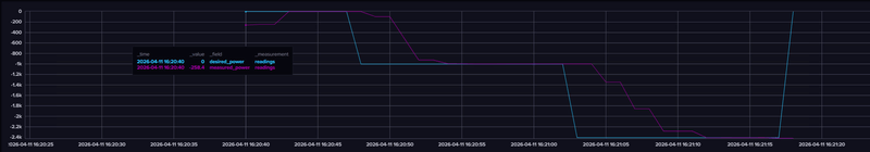

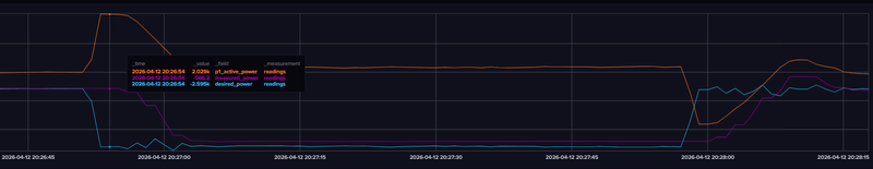

Ik heb een experiment gedaan met NOM en real-time dat ik even wil delen.
Eén van de problemen met NOM is dat de P1 maar om de 2 seconden worden uitgelezen. Verder lijkt de omvormer traag te reageren. Wat ik ook heb vastgesteld is dat de API uitlezen vaak oude data geeft. Die loopt soms seconden achter t.o.v. wat ie echt aan het doen is. Dus met wat je daar uitleest kan je niet echt een experiment doen. Is het de Indevolt die achterloopt? Of alleen de API?
Set-up experiment
Ik had nog een SMD3 (3 fase energy meter van Indevolt) liggen die ik gebruik om de AC van de Indevolt te meten. Deze SMD3 lees ik uit via RS485 en een aparte esp32. De SMD3 reageert (zeer) snel en lijkt accuraat te zijn. Ik meet er ook andere omvormers mee (andere fases) en dat klopt aardig. Je kan dat ding 5x per seconde uitlezen dus dat is gemaakt voor zoiets.
Dus... we beschouwen de SMD3 even als een betrouwbare bron.
Wat wou ik nu testen? Hoe snel de omvormer reageert.
Hoe? Door real-time modus te activeren, commando's te sturen en zien hoe de omvormer reageert. Dit op basis van wat de SMD3 meet.
Samenvatting opzet experiment: hoe lang duurt het voor mijn Solidflex qua output geeft wat ik hem vraag.
Er is geen reden om te denken dat de Indevolt, als die in NOM mode staat, de omvormer sneller kan doen reageren. En ik stel dat ook helemaal niet vast. Bij load spikes is het achter de feiten hollen.
/f/image/fDQ2O8vN6E96i2AwkbbFl8yr.png?f=fotoalbum_large)
Eerst zeg ik dat ie moet ontladen met 1000W. Ik wacht even. Daarna ontladen met 2400W.
Het duurt 7 seconden voor de omvormer volgt met 1000W. En tien seconden voor ie volgt met 2400W.
Dit is natuurlijk vrij traag allemaal. Combineer dat met de twee seconden vertraging van de P1 en je kan het vergeten om pieken en dalen snel op te vangen.
Die twee seconden HomeWizard P1 is trouwens best-case. Het is de meter die elke seconde pusht naar HomeWizard. Als je een Websocket conn hebt naar de P1 meter dan krijg je dat instant, maar als de Indevolt (vermoedelijk) via een simpele API call het opvraagt dan zijn die gegevens gemiddeld gezien 0.5 sec oud. Dus 2.5 sec vertraging.
Het is wel zo dat de omvormer relatief snel begint te reageren, maar dat het gewoon in meerdere stappen gaat.
Ik ben trouwens nog steeds erg tevreden van mijn toestel; ik zou het opnieuw kopen.

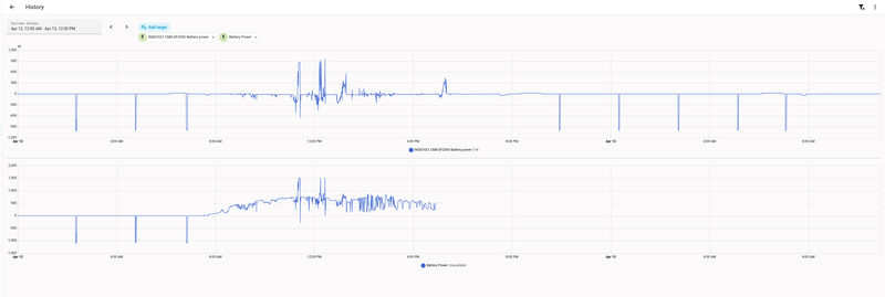

Bedankt voor de info qua sensoren.Xirt schreef op zondag 5 april 2026 @ 10:34:
Je hebt de volgende entities nodig:HA refresht de data dan elke 30s - mogelijk is de refresh rate van de app net iets anders. Eventueel kan je met een automatisering de frequentie verhogen. Zie ook: https://www.home-assistan...a-custom-polling-interval
- Battery Total Charging Energy
- Battery Total Discharging Energy
- Battery Power
Ik loopt nog wel tegen het volgende aan.
/f/image/gyfDYYRVoGxravOA7PlXr3lT.png?f=fotoalbum_large)
ik heb 2 sensoren Battery power.
Het enige verschil is dat de ene met een hoofdletter P en de ander met een kleine letter p geschreven word.
Een helper maken en dan zelf bepalen wat jij als solar power ziet. mijn solar total is bv een optelling van hoymiles, solaredge en nu ook van de solidflexopwek.Woetter22 schreef op zaterdag 11 april 2026 @ 21:29:

Heb op Discord een lang bericht gezet met de vraag waarom die inverter zo traag reageert. Hopelijk word ik niet afgewimpeld maar krijg ik een deftig antwoord. Moest er iets uitkomen dan post ik dat hier.
Hier nog even een grafiek van de Indevolt in N.O.M. modus, dit is dus precies hetzelfde. Ik zet de waterkoker op (oranje lijn), ik bereken zelf wat de Indevolt zou moeten doen (blauw), en dan de Indevolt zelf is paars.
/f/image/tErA7LhaXP4qOehAuNWVyb7c.png?f=fotoalbum_large)
Indevolt overshoot ook op het einde als de waterkoker uit gaat.
Hopelijk zijn ze bereidwillig én is het technisch mogelijk om dit te verbeteren. Soms lijkt het alsof hun controller nu al tegen zijn limieten aanloopt. Waarom ze er niet gewoon een ESP32-S3 hebben in gestopt ipv een "Bouffalo Lab", geen idee.
En dat is dan een waterkoker die alleen maar een keer aan en en keer uit gaat. Met mijn inductie (onder halve kracht) gaat ie ongeveer in tegenfase. Dan zet ik de batterij dus maar even uit want het kost me wel lading maar ik moet er ook nog eens voor betalen. Beetje vergelijkbaar probleem als er veel fluctuatie is in de zon.vinneke schreef op zondag 12 april 2026 @ 20:57:
Net even gecheckt en de huidige integratie heeft "Battery power" (dus een kleine "p"). Kan je eens kijken wat de bron is van de tweede "Battery Power" (is dat bijv. nog de custom component integratie)?Woetter22 schreef op zondag 12 april 2026 @ 16:53:
Bedankt voor je terugkoppeling.Xirt schreef op zondag 12 april 2026 @ 23:32:
Geloof het of niet maar ik had ze allebei in de integratie staan en sinds 5 uur vannacht is de Power met hoofdletter er mee opgehouden.
Als dit zo blijft weet ik welke ik moet hebben.

Ik heb echt mijn best gedaan op Discord om te blijven vragen waarom de Indevolt zo traag opschaalt maar dan schermen ze met regels en wetten etc. Korte antwoorden, half naast de kwestie. Terwijl de andere vendors dit gewoon sneller doen.
Tenzij er een hoop klachten over dit specifiek ding binnenkomen gaan ze dat niet als prioriteit aanpakken. Als ze het al willen wijzigen.
"Safety first" is het motto daar, maar dat is een beetje BS. Ik vraag niet om naar 2.4kW te pieken binnen 0.2 seconden. De huidige max opschaling van de omvormer voor BE en NL is 1kW per 3seconden. Dat stel ik ook vast in mijn testen. Traag dus.
Volgens hun release notes zou Frankrijk 1500W/3sec zijn. Misschien helpt het om te verhuizen naar Parijs ;-) (in de app)
Update: heb niet het idee dat het sneller gaat als ik verhuis naar Frankrijk

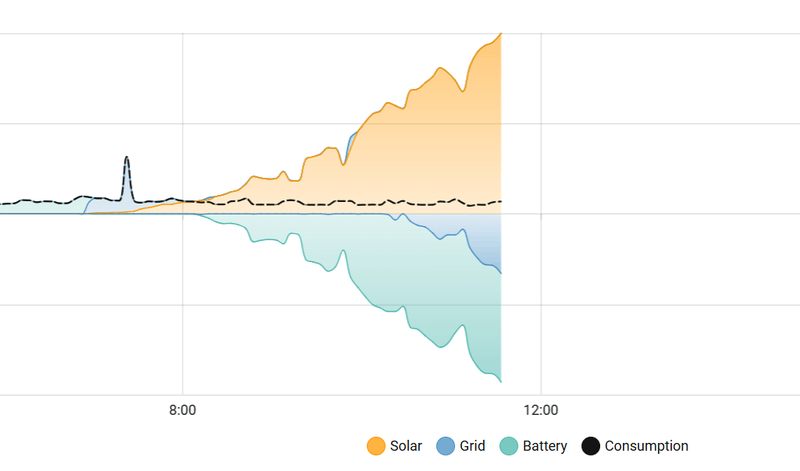

Gisteren mijn cluster geleverd gekregen. 2 Powerflex Eco + 2 4kWh uitbreidingsbatterijen, dus bij elkaar 12kWh. Was even prutsen om het werkend te krijgen met mijn slimmelezer (die zich voordoet als Homewizard P1 meter met de code van @Phantone) Eenmaal werkend draait het als een zonnetje.
De accus waren gisteravond 60% geladen, en tussen 19:00 en 07:00 hebben we 0.154 kWh gebruikt en 0.117 kWh teruggeleverd. (de zelfde periode 1 dag eerder: 6.317 kWh gebruikt en 0.120 teruggeleverd) Nice!

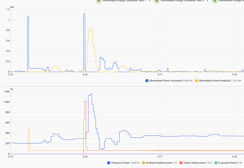

Ik zie de batterij wel heen en weer stuiteren op de piek die de koelkast. vriezer en quooker trekken. Hier reageert hij net te laat op, waardoor er 3s later (als de piek weer weg is) ineens stroom wordt teruggeleverd, en dan gaat de indevolt midden in de nacht ineens een paar seconden laden (getriggerd door de stroom die hij net zelf het net op heeft geduwd)
/f/image/JmguWdXzaIdTrtZP9wmncXxX.png?f=fotoalbum_large)
De gele piek van de koelkast valt waarschijnlijk tussen 2 meetmomenten in, je ziet de indevolt niet reageren (en dat is wmb prima). De rode piek daarna wordt wel opgepikt. De piek is om 3:15:59 1018W. en om 3:16:00 is het weer 125W. De Indevolts reageren om 3:16:02 met 1130W productie. Omdat die stroom voor het grootste deel wordt teruggeleverd bouwt hij het vermogen terug naar 95W om 3:16:11 (wat te weinig is om het huis te voeden. Daarna duurt het nog ongeveer 30s voor de vermogen weer gestabiliseerd is.
Ik heb wat logging ingebouwd in de Slimmelezer, en zie dat de Indevolt hem inderdaad iedere 2 seconden uitleest. Ik overweeg om te kijken of ik in de Slimmelezer ook de voorlaatste waarde zal bijhouden, en de indevolt een gemiddelde van de laatste 2 metingen zal teruggeven. Daarmee zal hij nog iets trager reageren, maar ik hoop daarmee de ping-pong een beetje te dempen.
